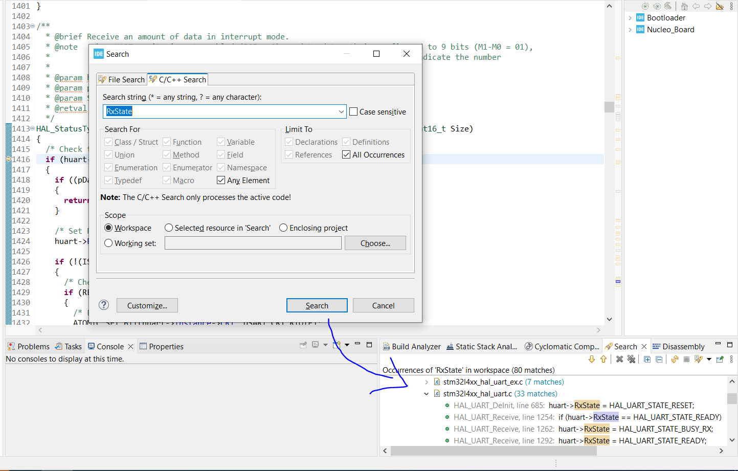

von Ali K. (teddy50)
Du kannst in der IDE suchen, wo huart->RxState überall gesetzt wird.
Mit STRG+H gibst du die gesuchte Variable ein und klickst auf search.
Ich habe ein Bild angehängt.
Nach dem Empfang eines Bytes wird RxState in der Funktion
UART_RxISR_8BIT wieder zurück auf STATE_READY gesetzt. Des Weiteren
werden die Interruptflags dort zurückgesetzt.
ATOMIC_CLEAR_BIT(huart->Instance->CR1, (USART_CR1_RXNEIE | USART_CR1_PEIE)); // Zeile 4400
huart->RxState = HAL_UART_STATE_READY;
// Zeile 4407
Erst danach wird deine Callback-Funktion aufgerufen.
-> Sehr merkwürdig das ganze.

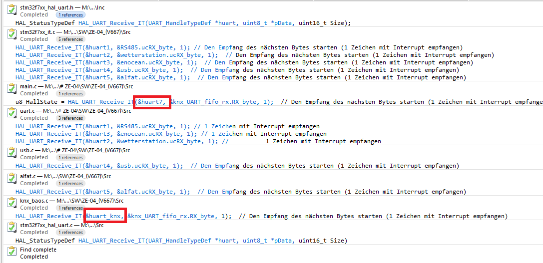

von Micha (michael_schwaer)
Ali K. schrieb:
> Und du bist dir ganz sicher, dass diese Instanz nicht woanders noch
> verwendet wird?
> Kannst ja mal per STRG+H prüfen, ob du es ausversehen noch woanders
> verwendest :)
Anbei ein Bild, wo Interrupt-gesteuerter Empfang angestoßen wird.
Einziger Unterschied ist, daß ich einmal huart7 und huart_knx
geschrieben habe. Ist aber durch defines identisch:
#define huart_knx huart7
#define UART_KNX  UART7
