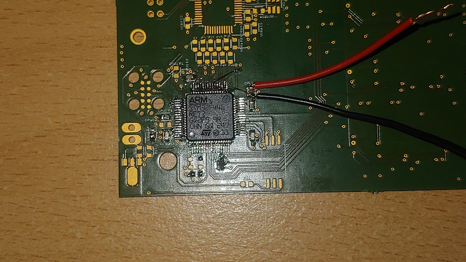

Meine Platine mit einem STM32F446RET7 zieht beim Einschalten sofort
Überstrom (Strombegrenzung 500mA bei 3,3V, die Spannung bricht auf etwa
2,9V ein).
Ich habe  schon zwei dieser Platinen aufgebaut  und auch alle Pins auf
Kurzschluss geprüft, ich gehe inzwischen nicht mehr von einem
Lötproblem, sondern von einem Schaltungsfehler aus.
Ich habe meine Pinbelegung auch mit dem Datenblatt und dem Schaltplan
des Evalboards abgeglichen, aber keine Fehler gefunden.
Auch wenn die CPU natürlich Teil eines größeren Projekts ist, ist die
Platine im jetzigen Testaufbau leer.
Es sind nur C1-C5, R3 (als 10k) und R4 bestückt. U$2 oben links ist kein
Bauteil, sondern ein JTAG-Anschluss.
L1 ist als Drahtbrücke ausgeführt, DGND und AGND sind direkt miteinander
verbunden (der Fädeldraht im  Bild).
Ich speise 3,3V direkt an einem der Kondensatoren ein.

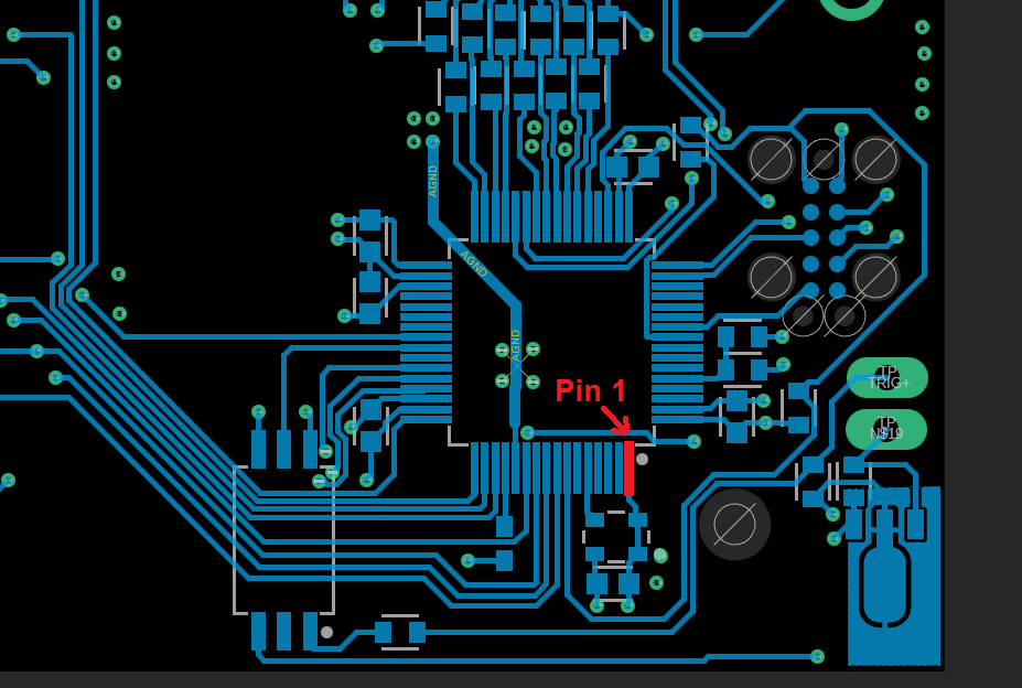

Anbei die Schaltplanseite mit der CPU, der Schaltplan des Nucleo Boards,
ein Foto des Aufbaus und den Layoutausschnitt (ist leider BOT, also
gespiegelt).

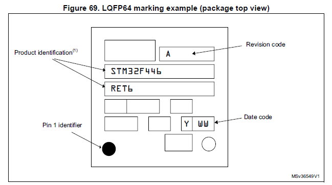

Ich hatte eine Fehlinterpretation des Pin1 vermutet, aber das scheint zu
stimmen? Vgl. Datenblattauszug...

von Alex R. (geneo)
Vielleicht bin ich zu pingelig, aber mir sieht deine Lötarbeit nicht
sehr sauber aus. Zu viel Lötzinn und vielleicht auch zu wenig
Flussmittel. Der eine Pin an der Unterseite scheint sogar verbogen zu
sein und beim Nachbarpin anzuliegen. Aufgrund der schlechten Auflösung
aber eher eine Vermutung. Bzgl der Kurzschlusstests bin ich
dementsprechend ebenfalls skeptisch.

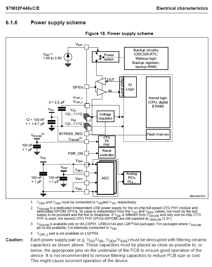

Vcap gehört nicht an 3.3V angeschlossen sondern nur an einen
Kondensator. Vcap ist der Ausgang eines internen Spannungsreglers,
den du hiermit eventuell gegrillt hast.
von Andreas B. (abm)
Ja, damit ist aber wohl nicht nur der interne Spannungsregler hops
gegangen, sondern erst recht auch die CPU, denn die verträgt 3.3V gerade
nicht.
Die 3.3V sind weitgehend nur für die I/O-Zellen ...
von Wastl (hartundweichware)
> gegangen
Durchaus möglich. Geht ja "direkt" auf den Kern.
Ja, ich bin auch kein großer Fan meiner Lötkünste und hoffe, dass ich
das mal besser hinbekomme. Was die Tests angeht bin ich mir aber recht
sicher. Ich habe mit einer feinen Spitze immer von oben auf den Pins
gegen die Pads gemessen um die Verbindung an sich zu prüfen und auch
alle benachbarten Pads gegeneinander.
Vielen Dank, das wird es wohl sein! Ich werde die Verbindung mal
auftrennen und sehen, ob die CPU noch läuft. Ansonsten halt
austauschen...

von Karsten D. (kenny7537)
kurze Rückmeldung von mir:
Nachdem ich VCAP von 3V3 getrennt habe, scheint alles zu funktionieren.
Jedenfalls ist die Stromaufnahme jetzt im Rahmen und ich kann auf die
CPU mit dem STLink zugreifen.
Der STM scheint die Aktion tatsächlich überlebt zu haben...
Vielen Dank für eure Hilfe!
Karsten
