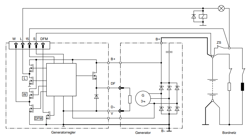

Ich möchte von einer 24V Bus-LiMa gerne Auslastung und Drehzahl abgreifen und in einen ESP32 füttern. (Lima: siehe Schaltbild im Anhang)
Die Auslastung bekomme ich beim DFM-Ausgang als als PWM. Da es ein open open-drain Ausgang ist, muss da nur ein Pull-up auf 3.3V ran und fertig.
"Klemme W" für das Drehzahlsignal bin ich mir noch unsicher: Klemme W ist quasi eine der 3 Phasen der Lima und ist eine 24V Sinuskurve. Meine Idee war jetzt ein Spannungsteiler von 1/10 und dahinter ein Schmitt-Trigger IC.
Machbar, oder geht das besser?
