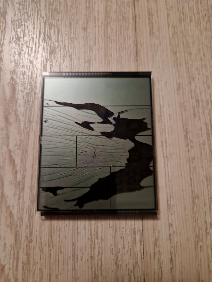

ich bin gerade echt sauer. Ich besitze ein Wasserrudergerät. Der Sohn eines Freundes hatte damit einen kleinen Unfall, bei dem das Display gebrochen ist. OK, kann passieren, das regt mich nicht auf - sondern wie der Hersteller darauf reagiert hat. Die sagen, dass das Display nicht einzeln getauscht werden kann und der gesamte Computer wahrscheinlich ca. 500€ kosten wird. Also ganz ehrlich, verarschen kann ich mich selbst. Das Teil besteht aus Plastik, einer Platine, dem Display und ein paar Kabeln und kann nix außer Werte anzeigen und sich mit einer Pulsuhr verbinden. Das Rudergerät hat über 1000€ gekostet und dann mit sowas kommen finde ich schon mehr als lachhaft.

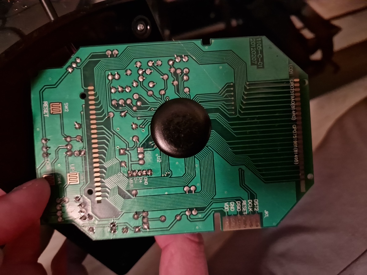

Aber genug davon. Selbstverständlich gebe ich keine 500€ dafür aus, da rudere ich lieber ohne Computer. Aber mich würde interessieren, was ihr dazu sagt. Habe ich irgendwelche Optionen, um das eventuell selbst zu reparieren? Das baugleiche Display wird es wahrscheinlich nicht geben, ist ja sicherlich herstellerspezifisch. Aber vielleicht hat hier irgendjemand ja eine Idee, was ich mit dem Teil anfangen kann. Im Anhang Fotos vom Display und der Platine, auf der das Display befestigt war.

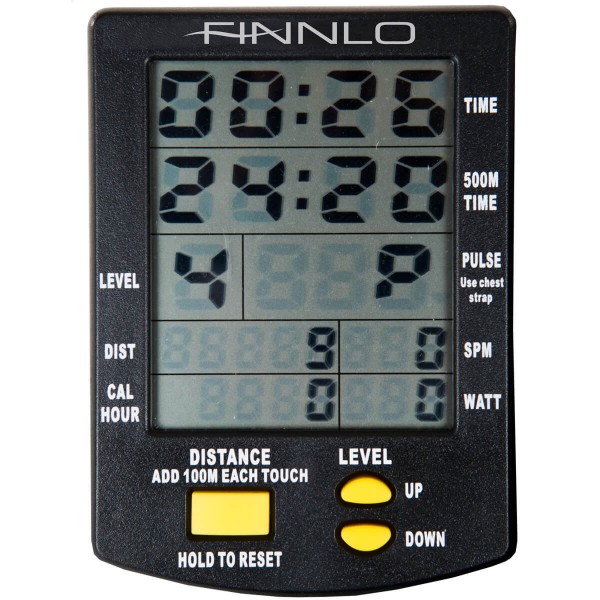

Hier noch ein Link zu dem Computer, wie er in funktionsfähigem Zustand aussieht: https://resources.sport-tiedje.com/bilder/hammer/ruderger%C3%A4te/aquonflow/3706-finnlo-rudergeraet-aquon-waterflow-2-computer_600.jpg

Dasselbe Gerät, anders kaputt, als Ersatzteillieferant kaufen.
Das kundenspezifische Display nachfertigen lassen.
https://www.youtube.com/watch?v=ZYvxgl-9tNM
Die LCD Signale mit Elektronik abgreifen (Achtung, 3 oder 4 analoge Level, aber mit unter 100Hz) daraus das angezeigte Bild rekonstruieren, und auf einem Graphikdisplay deiner Wahl anzeigen. Passt wohl nicht mehr in die Originalbox.

Nur wenn du ein Rudergerät findest, wo das Display noch ganz ist...
Vergiss es. Das Glas ist kaputt und es ist speziell für das Rudergerät gesägt und geätzt.
Es gibt da so Verwegene, die die Daten des Displays abgreifen und auf einem µC visualisieren wie z.B. im Beitrag "Display Signal abgreifen und auswerten". Aber in der Summe (auch Arbeitszeit kostet Geld) ist das garantiert teurer als der neue Computer.

Du müsstest genau herausfinden, wie das Display aufgebaut ist. Das ist ein passives Displayglas mit einer Reihe von Segmenten; diese werden üblicherweise in einem mehrfachen Multiplexverfahren angesteuert. Es gibt Elektroden auf beiden Gläsern, die eigentlichen Segmente und korrespondierend dazu mehrere Backplanes.
Also musst Du den korrekten Aufbau der Segmente bestimmen, welche Segmente befinden sich über welchen Backplanes.
Mit diesem Wissen ausgestattet, könntest Du mit einem µC versuchen, die Steuersignale, die zur Ansteuerung des Displays verwendet werden, zu decodieren, aber das ist aufgrund des mehrfachen Multiplexverfahrens nicht trivial.
Der Elektronik selbst kann man keine Informationen entlocken, denn was unter dem schwarzen Klecks sitzt, weiß nur der Hersteller.

Für mich sieht es so aus, als wäre es einfacher, die Schnittstelle mit ihren paar Drähten abzugreifen. Ich sehe da noch etwas, das nach USB aussieht und evtl. für den Brustgurt gedacht ist.
Es kann also sein, das die eigentliche Rechnearbeit gar nicht von dem COB Klecks gemacht wird, sondern das es noch einen anderen Rechner gibt.

Bitte Rückmeldung - USB vorhanden ? Ansonsten LA an die Schnittstelle hängen und schauen was raus kommt. Kann auch möglich sein, dass es eine Art Programmierschnittstelle ist und keinerlei Daten bei der Nutzung dort zur Verfügung stehen. Wenn dort wirklich Daten abgegriffen werden können, ist eine weitere Auswertung einfacher als die Daten über die Ansteuerung des LCD herzuleiten. Und bitte noch ein Bild was besser ausgeleuchtet ist von der Vorderseite.
P.S. gibt es nur diese eine Platine im Gerät oder noch eine Zweite ?

Das Design ist bei allen Rudergeräten selbst beim Marktführer nicht mehr zeitgemäß. Auf der PCB steht was von 2012 und da kennt man auch den Stand der Technologie. Alles an Zubehör wird über RS232 Adaptiert und kostet einen Haufen Geld.
Die Hersteller bauen jene Hardware nicht selbst sondern kaufen die vermutlich in China ein. Die Sensoren für diesen Computer sind extrem einfach und auch nicht wirklich genau. Da kann man auch was anderes aus China anbauen, wie schon vorgeschlagen.
