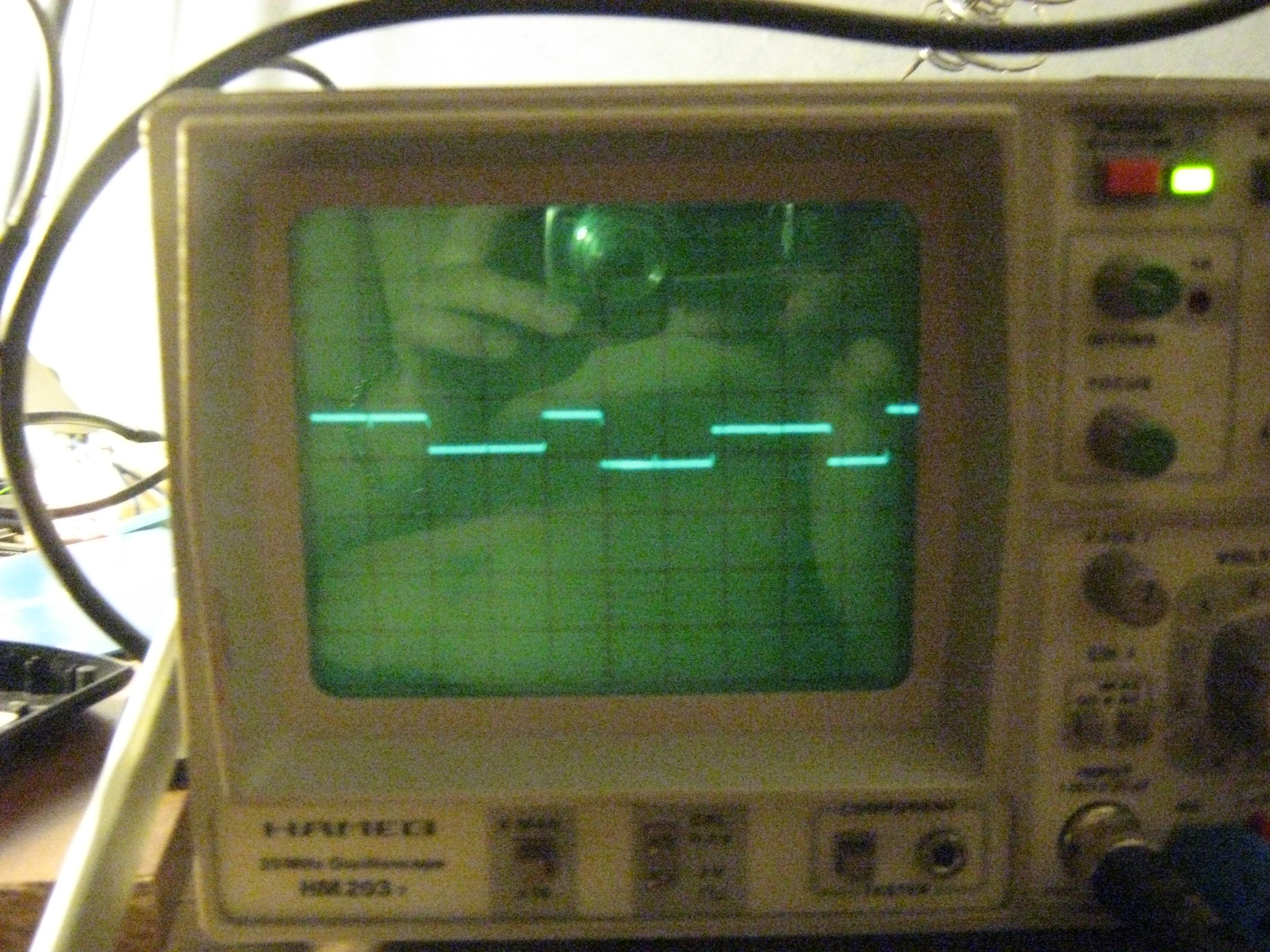

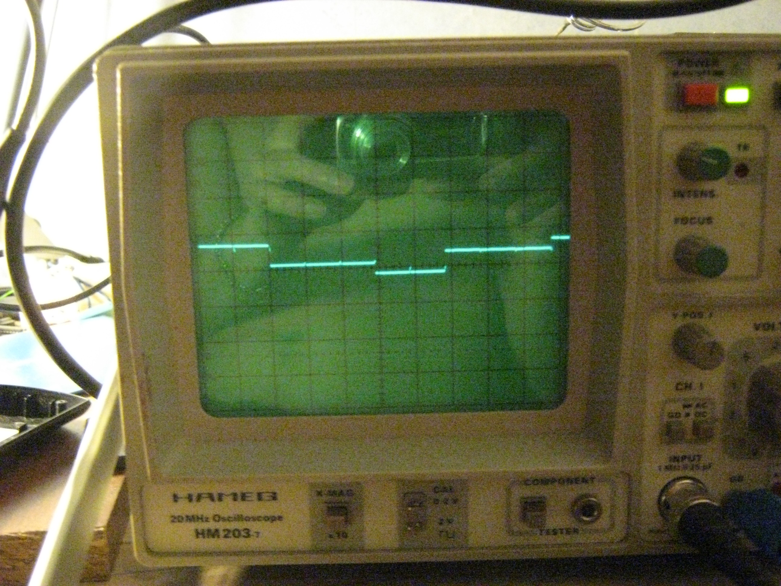

abzugreifen. Ich habe die Signale mal Oszilographiert, doch was ich da
sehe hätte ich nicht erwartet. Die Signale scheinen an jedem Segment
anders zu sein und es ist anhand des Signals kaum zu erkennen ob das
jeweilige Segment jetzt an ist oder nicht. Ich habe das Signal des
"Sekunden doppelpunkts" der Uhr mal photografiert, in der Hoffnung das
mir hier jemand weiter helfen kann. Man sieht das sich das Signal kaum
ändert. Im 1. Bild ist das segment aus, im 2. ist es an. Es erscheint
mittendrin ein HI Signal und parallel dazu ein LOW Signal. Wiso schaltet
das Segment deswegen an? Was ich nun brauche ist eine elektronik die mir
auswertet ob das jeweilige Segment nun gesetzt ist oder nicht.

von spess53 (Gast)
Hi
Mach dich mal über die Ansteuerung von LCD-Displays schlau. So einfach,
wie du dir das denkst ist es nicht. Zur Auswertung musst du Segment
und Gegenelektrode heranziehen.

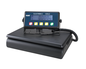

von tigger (Gast)
die Beiträge sind zwar schon etwas älter, aber da ich gerade ein ganz
ähnliches Problem hatte, gibt es jetzt noch einen kurzen Post.
Ich hatte das Problem eine digitale Waage auszulesen, das Gewicht gab es
aber nur auf einem Display zu sehen und war nirgends anders Abzugreifen.
Zuerst brauchte ich die Anschlussbelegung des Displays. Dazu habe ich
mit einem kleinen Klebstreifen immer einen anderen Kontakt des Displays
abgeklebt, und geschaut welche Balken ausfallen.
Um jetzt die LCD-Signale zu erfassen habe ich einen AVR im
8-Bit-ADC-Modus mit 6 Kanälen laufen lassen. Ein ADC ist notwendig, da
die Displayspannungen 4 verschiedene Pegel haben können.
Die Messung habe ich dann über eine der vier Backplanes getriggert, die
Auswertung der Signale war dann nur noch ein Dreizeiler.

von Nord S. (nord_s)
Hallo Tigger, riesen Zeitsprung ;-)
Ich habe nach Deiner beschriebenen Vorgehensweise mal alle 16 Pins an
meiner Waage nacheinander abgeklebt und geschaut welche Zellen im
Display nichts mehr anzeigen. Ich habe mit einem einfachen TaschenOszi
die Spannungen ausgelesen und habe herausgefunden, dass es 4
unterschiedliche Spannungs-Pegel gibt.
Ich habe leider keine Ahnung wie und womit ich nun die Pins auslese und
über einen logischen Zusammenhang die Signale nutzen kann, um
beispielsweise ab einen gewissen Gewicht eine Aktion Starte oder Stoppe.
Kannst Du mir dabei helfen?
