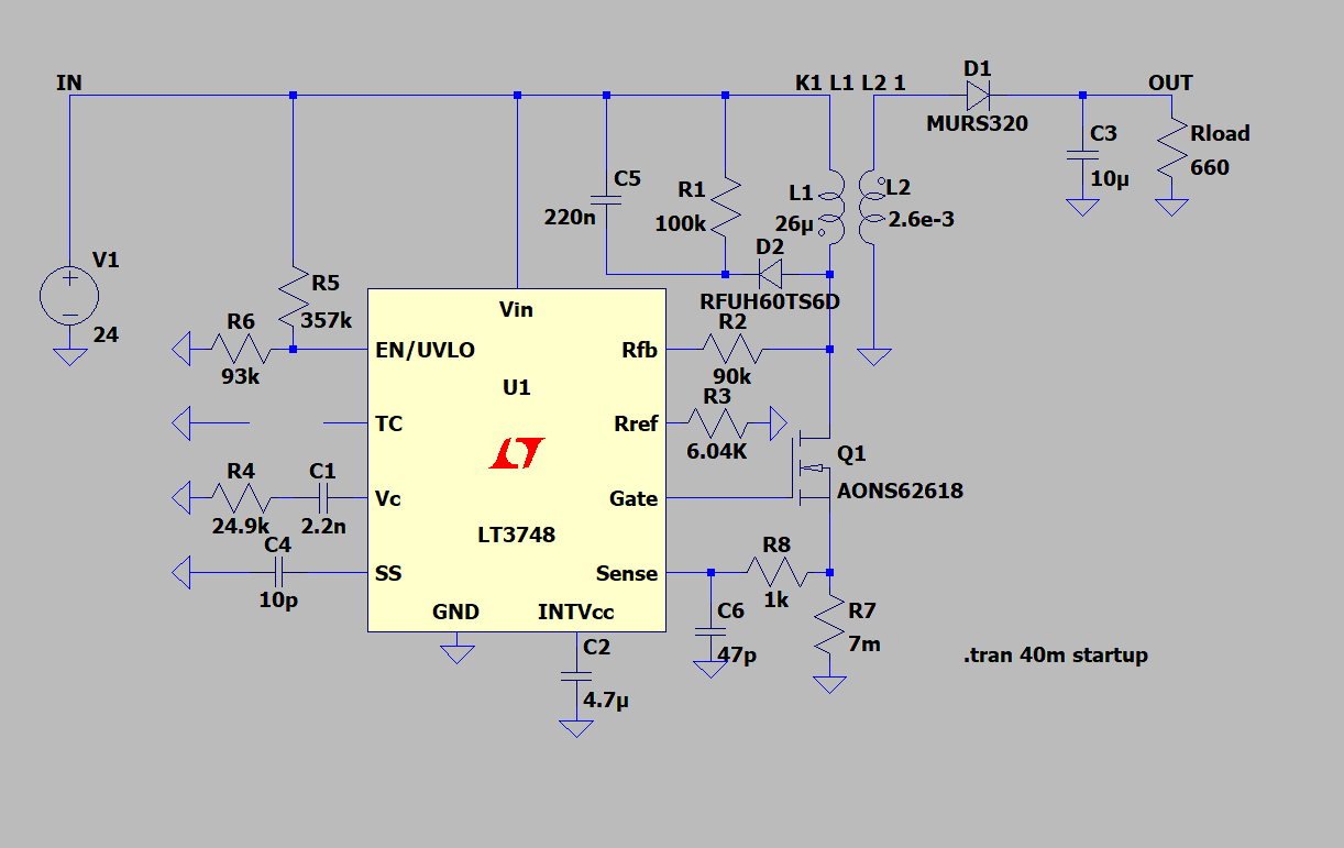

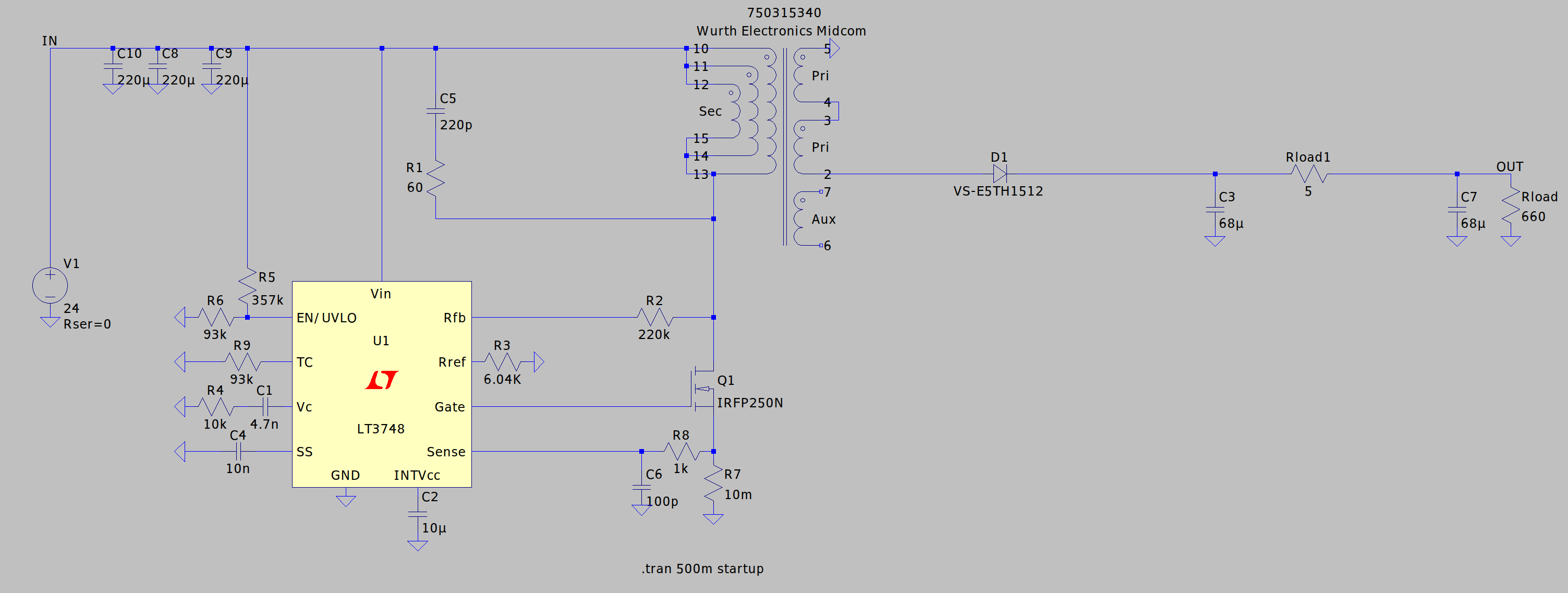

von Gottfried M. (gottfried_m)
Harald W. schrieb:
> Dann wäre die Frage an den TE, wie konstant die 24V sind und wie
> konstant die 200V am Ausgang sein müssen. Vielleicht kann man ja
> auch eine Regelung nachträglich ergänzen.
Die 24V kommen aus einem Netzteil und haben einen maximalen Ripple von
100mVpp. Der Ausgangsripple soll etwa auch in der Größenordnung liegen.
Es wäre mir nur wichtig, dass die Ausgangsspannung nicht mehr als 5%
abweicht.
Ich hatte mir jetzt mal den LT3748 angesehen und die Referenzsimulation
für LTspice benutzt. Habe es so auf anhieb nicht geschafft das auf 200V
hochzuschrauben. Literatur empfange ich gerne dazu.
von H. H. (Gast)
> hochzuschrauben.
Zeig mal was du verändert hast.
Ich habe mal die LTSPICE Datei angehängt. Wicklungsverhältnis soll 1:10
sein. Der kommt aber mit den berechneten Werten nicht über ca 13V
hinaus. Ich verstehe nicht warum.

von H. H. (Gast)
> 1:10
Viel zu viel Last, viel zu kleine Strombegrenzung.
von H. H. (Gast)
So, ich hab das mal entsprechend angepasst.
von Michael B. (laberkopp)
Danke für deine Hilfe. Dazu hätte ich folgende Fragen. Du sagst die
Strombegrenzung war viel zu klein. Das Verstehe ich so, dass Rsense nun
abgesenkt werden musste, was höheren Strom erlaubt.
Du hast außerdem noch einen Tiefpass vor rsense gesetzt mit einer
Grenzfrequenz von 3.3MHz. Dient das nur zur Filterung oder auch zur
Kompensation der Schleife?
Warum hast du den Mosfet und die Diode ausgetauscht? Könnte man diese
Schaltung so real aufbauen mit einem Transformator von Würth?

von H. H. (Gast)
> Du sagst die
Richtig.
Dient nur um Glitches zu filtern. Kann sein, dass es in der Realität
auch ohne funktioniert.
Weil ich sinnvollere Teile aus der Bibliothek verwenden wollte.
> Könnte man diese
Naja, die Gleichrichterdiode müsste schon eine höhere
Spannungsfestigkeit haben.
Ich hab keinen Überblick über deren Lieferprogramm.
Aber so ein kleiner Trafo ist doch eh ruckzuck selbst gewickelt.
Fraglich ist, ob die Schaltung deinen recht hohen Anforderungen an die
Genauigkeit und Brummfreiheit der Ausgangsspannung gerecht wird.

Den Rest hat Dir Falk ja schon erklärt.
Da nicht jeder ltspice hat, wäre es sinnvoll den Screenshot des
Schaltplans einzustellen.
von H. H. (Gast)
Hier als PNG.
Ich habe die Schaltung jetzt nochmal etwas angepasst. Das scheint so zu
funktionieren. Dauert ein bisschen bei der Simulationszeit aber gut. Die
Strombegrenzung habe ich etwas kleiner gesetzt, da der Transformator
nicht unnötig belastet werden soll. Ich habe einen von Würth
ausgehwählt.
Nun ein paar Fragen. Zum einen sehe ich an der Drain Spannung kurze
Pulse aber erst nach ein paar Millisekunden (Zu sehen auch dem Foto).
Woher können die kommen. Die Schaltfrequenz liegt im eingeschwungenen
Zustand bei ca. 150kHz. Wie kann man die noch etwas heruntersetzen, da
der Transformator für 65kHz spezifiziert ist. Macht das überhaupt
signifikant etwas? Den Transistor habe ich ebenfalls durch einen gut
erhätlichen ausgetauscht. Laut LTSpice hat der am Ende gerade mal 1.5W
Verlustleistung. Ist sowas halbwegs realistisch? Wäre diese Schaltung so
aufbaubar ohne mir um die Ohren zu fliegen?
von H. H. (Gast)
Das ist ein BCM Regler!
von Gunnar F. (gufi36)

von Michael (Gast)
> signifikant etwas?
Höhere Frequenz = größere Rac Verluste (Skineffekt), höhere
Ummagnetisierverluste im Ferrit, höhere Schaltverluste im Fet und der
Ansteuerung.
Dafür steigt Ptrans im Übertrager bei gleicher Kernmasse.
Die Prim Induktivität kann (muss) geringer sein.
> Die
Was die Frequenz nach oben treibt (BCM) und ALLE Komponenten mehr
stresst.
Richtig!
'Boundary mode is a variable frequency, current mode
switching scheme.'
Die sind super, wenn man Diodenverluste bei hart geschalteten SNT
minimieren will, was hier völlig irrelevant ist, weil 60W bei 200W
gerade mal 0,3A sind.
BCM ist garnicht super bei der Entstörung.
'Operating frequency is set by load current and transformer magnetizing
inductance.'
D.H. bei min Load geht die Frequenz ungehindert rauf, versaut die EMI
Messung und den Wirkungsgrad, bei max. Load geht sie runter bis die
Strombegrenzung den Zyklus abbricht.
Die Regelgenauigkeit bei dynamischen Lasten ist relativ schlecht, wg.
Feedback nur indirekt über die Primärwicklung.
Daher wohl dieser absurd große 220nF snubber Cap bei hohen
Windungsverhältnissen.
Scheint so als würde ein nicht optimaler Trafo BCM Betrieb + Vout
Messung verwirren.
Und wieder mal hat sich die Investition in LTspice für Analog (LT)
bezahlt gemacht.
10€ für einen LT3748 der nichts besonderes kann das die Welt dringend
braucht, nur weil es der Masse der Schaltungssimmulierer zu aufwendig
ist etwas anderes als die originalen LT Möbel einzusetzen.
Dabei ist das ein ganz schnöder Flyback den jeder steinalte Kontroller
wie z.B. der TL3845 für 0,3€ locker stemmen würde.
Und das bei weniger fancy shice der einen nur in die Hacken tritt, weil
das Design nichts verzeiht und keine Stellschrauben mehr bietet.
Ich habe mir nun einen 750315340 Transformator von Würth bestellt. Der
hat eine weitere Wicklung, die man als Feedback benutzen könnte. Kann
mir denn jemand, idealerweise mit LTSpice verwendbar, einen PWM
controller empfehlen, der eben nicht die Probleme der Stromregelung zu
haben und etwas mehr freiheiten bei der Einstellung zu haben?
Dennoch muss es eine Strombegrenzung durch einen Shunt geben.
Ich habe nochmal etwas simuliert mit einem realeren Transformator.
Leider ist die variation der Ausgangsspannung bei Lastvariatonen recht
hoch ca 20V.
Kann man diesen Controller irgendwie anpassen die dritte Windung zu
benutzen oder gibt es einen äquivalenten Controller der das eben kann?
von Michael (Gast)
Was hält Dich davon am den Rfb anders zu belegen?
Das Problem bleibt aber immer das gleiche.
Du misst nicht die reale Ausgangsspannung, sondern etwas das sich
irgendwie in einem bestimmten Moment proportional dazu verhält, mit
äußerst grober Näherung und sehr lastabhängig.
Das geht ganz passabel, wenn das Prim / Sek Verhältnis den Fehler
runtersetzt.
In dieser Beschaltung wird der Fehler aber größer, weil das
Windungsverhältnis gedreht ist.
Ich brauche allerdings die Isolation, daher kann ich die reale
Ausgangsspannung nicht messen. Die reale Ausgangsspannung kann ich ja
sowieso auch mit Optokoppler auch nicht analog übertragen.
> Die reale Ausgangsspannung kann ich ja sowieso auch mit Optokoppler auch
Doch natürlich, denn ein Optokoppler ist im Inneren ein zutiefst
analoges Bauteil.
> daher kann ich die reale Ausgangsspannung nicht messen.
Sieh dir einfach mal an, wie viele zigmilliarden Schaltnetzteile das
machen: da ist sekundärseitig eine Z-Diode (o.ä.) in Reihe zur
Optokopplerdiode. Und wenn die Ausgangsspannung hoch genug ist, leitet
die Z-Diode und leuchtet die LED im OK. So kommt die Information "genug
Spannung" vom Ausgang zum Eingang.
von Michael (Gast)
Ist es denn  die Möglichkeit?
Na dann schau mal nach TL431 + Optokoppler.
So machen das alle anderen seit 1977.
Davor gab es noch keine TL431 und man verwendete Z-Dioden.
