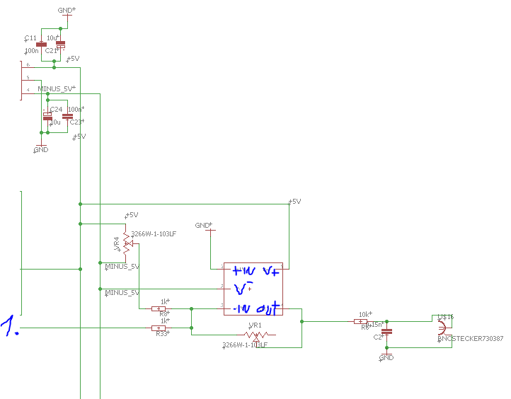

Hallo ,
Ich habe folgendes Problem mit meinem Summationsverstärker. Als Operationsverstärker habe ich NCV321SN3T1G mit einer +-5V Versorgung. Am Eingang (1) kommt eine Spannung mit einem Offset von 2V an. Ziel ist es diese Offset Spannung raus zu addieren. Dafür lässt sich über den Mittelabgriff des Potis (VR4) 1-10k eine Spannung variabel einstellen. Über den Poti (VR1) 1-10k soll nun auch noch ein zusätzlicher Verstärkungsfaktor einstellbar sein. Problem nur das am Ausgang des OP sich nicht die gewünschte Spannung einstellt. Auch das verändern der Potis hat keinerlei Effekt. An was kann das liegen oder ist der Operationsverstärker an seinem Anschlag. Bauteile habe ich durchgecheckt und scheinen alle in Ordnung zu sein.
Vielen Dank für die Hilfe
Aber du hast die Schaltung nicht verstanden. Man kann sich das Leben erleichtern, wenn man in Strömen denkt, die in den Knoten rein- oder raus fließen. Dein hochohmiges Poti gibt Chaos. Guck die mal die Gleichungen an.
Ein vernünftiger Schaltplan wäre schon einmal ein Anfang, um die Gedanken zu ordnen. Mit Mikrocontrollern oder Digitalelektronik kommst du da sowieso nicht weiter.
MaWin O. schrieb:
C24 ist falsch herum angeklemmt.
Das kommt von so einem Chaosschaltplan ;-)
Dein Schaltplan ist unter aller Sau!
Nannte man früher subtrahieren.
Ein 10k Poti kann keinen Lastwiderstand von 1k sinnvoll treiben.
Kann man machen.
Falscher Aufbau? Lötfehler? Verdrahtungsfehler? Deine Pinbelegung des OPV sieh komisch aus. Außerdem ist das Symbol maximaler Müll.
Schaltplan richtig zeichnen
"Bauteile sollen im Schaltplan die Funktion möglicht übersichtlich und logisch darstellen. Die Anordnung der Pins im Schaltplan hat nichts mit der physikalischen Anordnung der Pads des Gehäuses zu tun, denn dafür gibt es das Gehäuse im Layout, siehe dieser Forumsbeitrag."

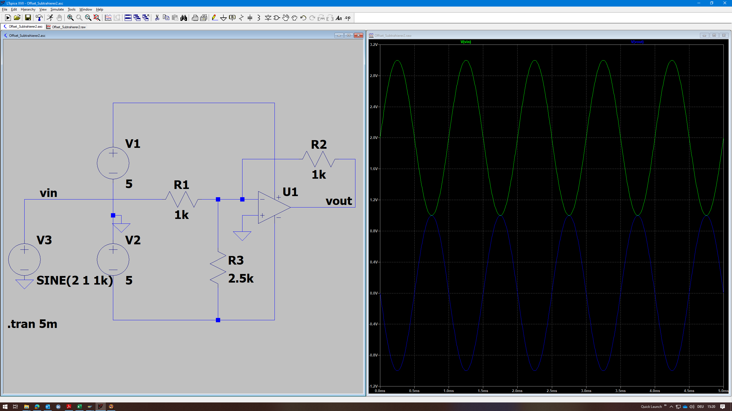

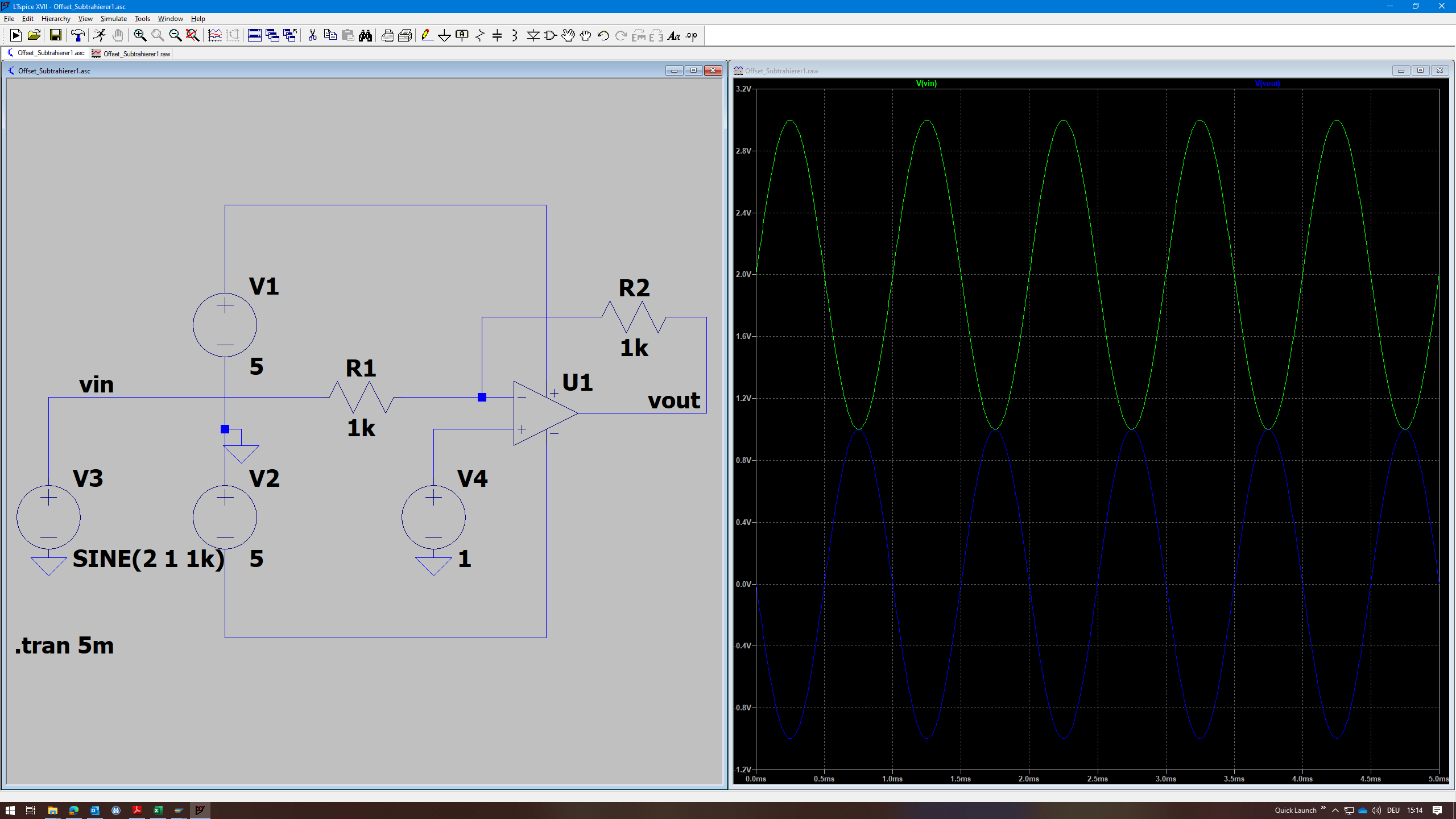

Wenn man 2V Offset subtrahieren will, muss man -2V mit dem gleichen Widerstand einspeisen. Oder die Schaltung verändern. Siehe Anhang. Die Spannungsquelle V4 kann man durch deinen 10k Poti ersetzen. Die muss nur den hochohmigen OPV-Eingang speisen, das ist kein Problem. Allerdings ist der Offset abhängig von der Verstärkung des OPV, d.h. wenn du R2 veränderst. muss du auch den Offset von V4 verändern.
