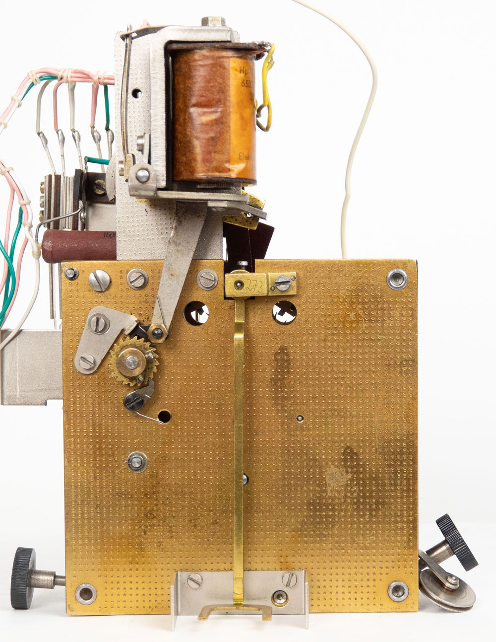

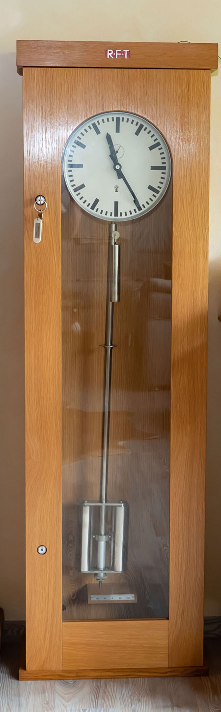

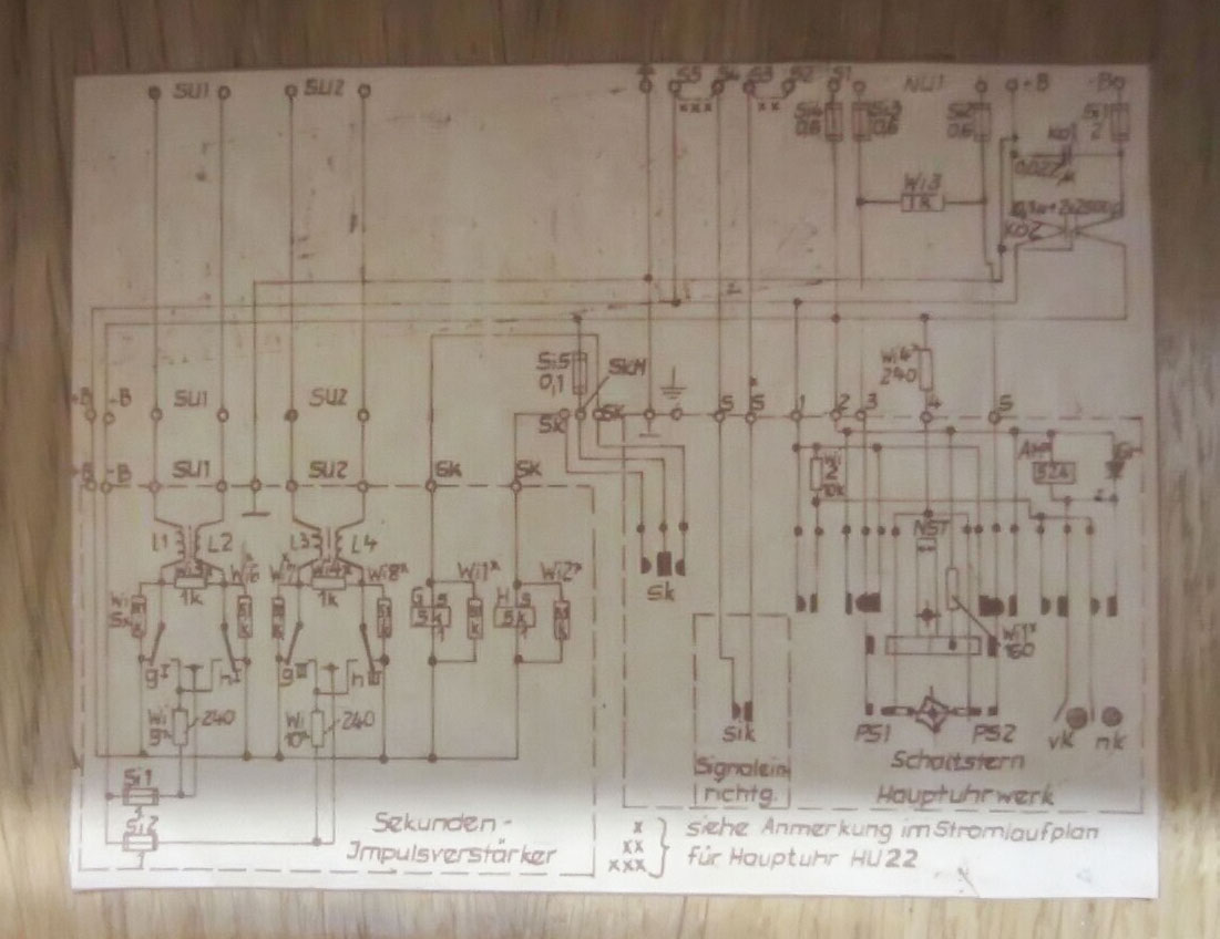

Mir geht es folgendes. Der bestehende lautstarke elektrische Aufzug
dieser Sekundenpendeluhr RFT HU 22 (Hauptuhr/Mutteruhr) soll auf einen
nahezu geräuschlosen Aufzug umgebaut werden.
Bild 1

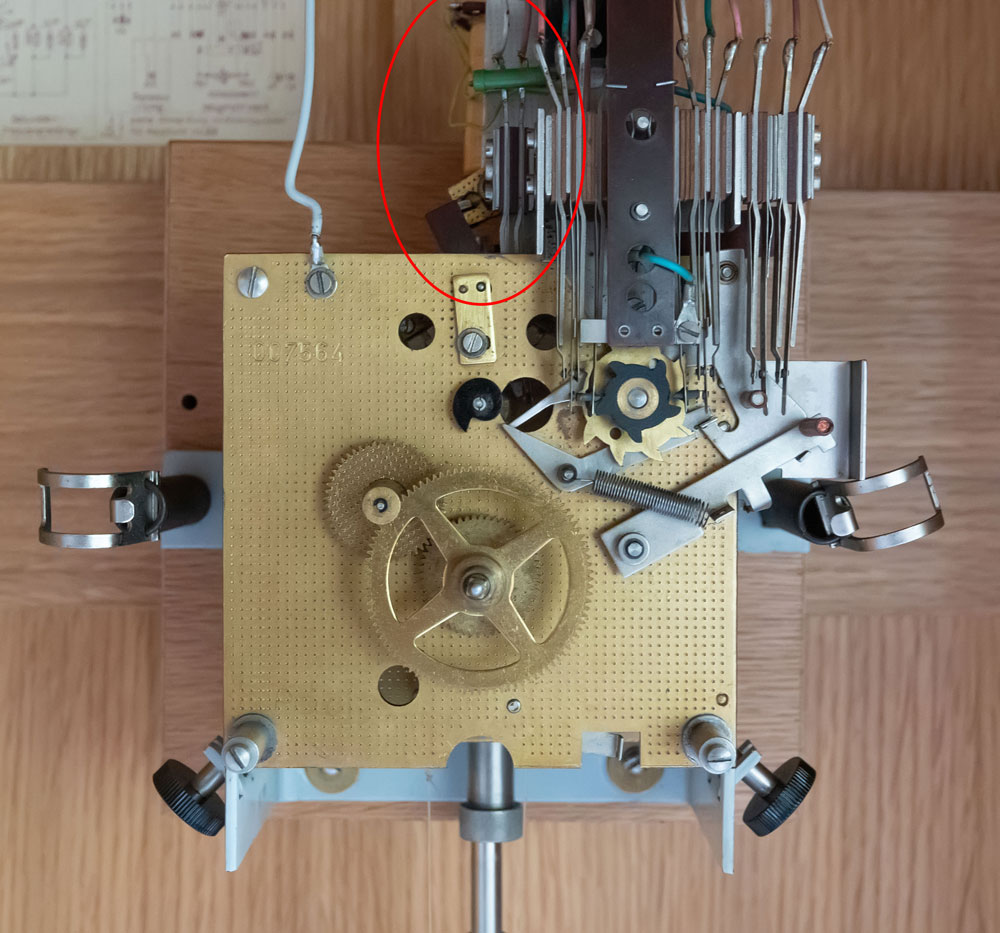

Im nachfolgenden Bild (im Oval) kann man der Aufzugsmagnet sehen.
Bild 2

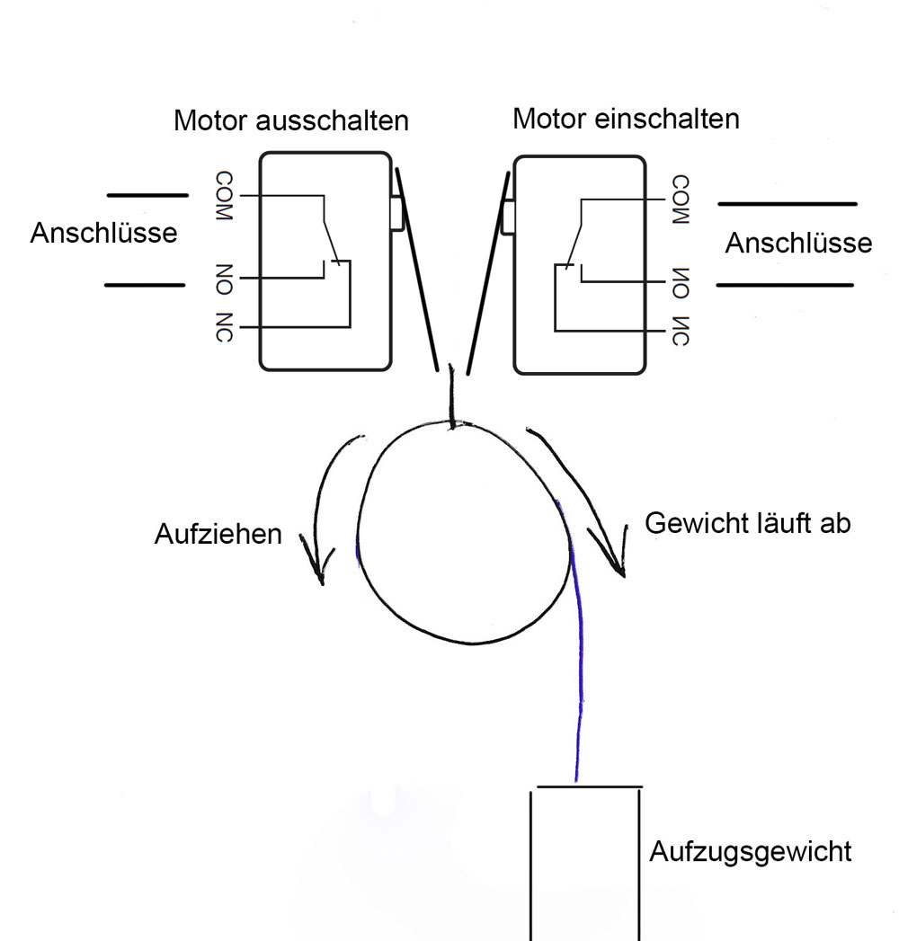

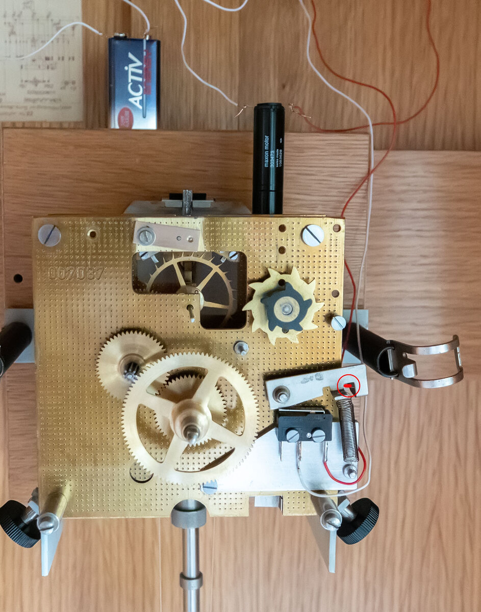

Das nächste Bild zeigt das Aufzugsgewicht und von mir eingezeichnet ein
tellerförmiges Teil. Dieses soll der Positionserkennung dienen.
Bild 3
Dieses tellerförmige Teil fährt beim Gang der Uhr zusammen mit dem
Aufzugsgewicht nach unten.
Bei Erreichen einer bestimmten Position soll per Näherungsschalter oder
ähnlichem ein winziger Getriebemotor zugeschaltet werden. Der Motor
zieht nun das Gewicht nach oben.
Bei Erreichen der Endlage soll ein weiterer Näherungsschalter den Motor
abschalten.

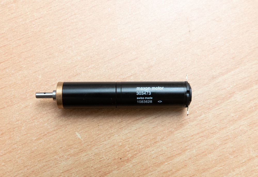

Hier der Getriebemotor von Maxon:
Bild 4
Der Maxon-Motor 303473 hat folgende Daten:
Durchmesser:    13 mm
Stromanschluß:  2 Lötösen
Spannung:          3-18V / 0,01 bis 0,4A, Lastabhängig
Drehzahl:            bei 5V ca. 9 U/min - bei 12V ca. 24 U/min, Angaben
sind ohne Last.
Betreiben möchte ich den Motor mit einer 9 Volt Blockbatterie. Die
sollte ausreichend lang durchhalten.

von H. H. (Gast)
Es wird doch einen Schaltplan dieser Uhr geben. Den solltest du auch
zeigen.
von Arno R. (arnor)
> Bild 3
Wie soll das gehen? Das Teil fest am Seil würde doch mit
aufgewickelt/das Gewicht blockieren, da das Seil den doppelten Weg des
Gewichtes macht. Warum nicht das Gewicht selbst detektieren?
> zeigen.
Ist in Bild 2 links oben zu sehen ;-)

von Tilo (weissnichtviel)
Arno R. schrieb:
Nein, das Teil am Seil wird nicht mit aufgewickelt. Hauptuhren werden in
der Regel, so auch diese, jede Minute aufgezogen. In dieser einen Minute
läuft das Gewicht nur etwas ab.
Außerdem verschwindet dieser Teller hinter dem Zifferblatt, da ist noch
genug Platz. So bleibt das Ganze unsichtbar!
Fällt der Strom mal aus, bleibt dem Aufzugsgewicht noch die komplette
Strecke bis ganz nach unten. Will heißen, bis dahin kommt die Uhr ohne
Strom aus.
> zeigen.
Den gibt es wohl, aber der nützt mir nichts.
Zum besseren Verständnis: Der alte Aufzugsmechanismus inkl. Elektrik
kommt komplett raus aus der Uhr

von Wolf17 (wolf17)
Näherungsschalter oder Lichtschranken brauchen dauerhaft Strom, da
reicht die 9V Batterie nicht.

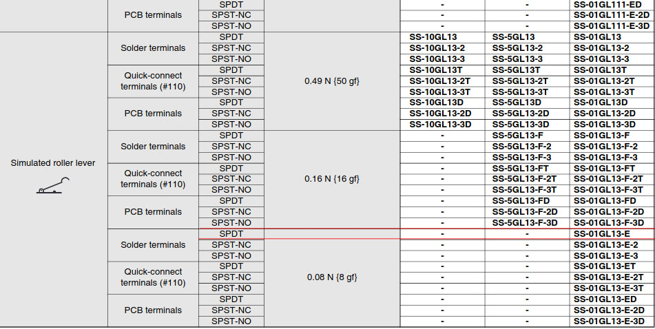

Ein Schnappschalter Reichelt SS-5GL braucht 40g, gibt es laut Datenblatt
ab 6g Druckkraft. Wenn man den Hebel verlängert, braucht man noch
weniger Kraft!
Wie schwer ist das Gewicht? Wie groß ist der Einfluss von einigen Gramm
weniger oder mehr?
Wenn man einen ÜBER dem Gewichtsrand montierten Schnappschalter mit 8mm
Differenzweg 5-fach verlängert und den Motor direkt schaltet, wird er
immer 40mm hochgezogen, ganz ohne Elektronik. Dann kann das Gewicht bei
Energieausfall noch weit sinken.

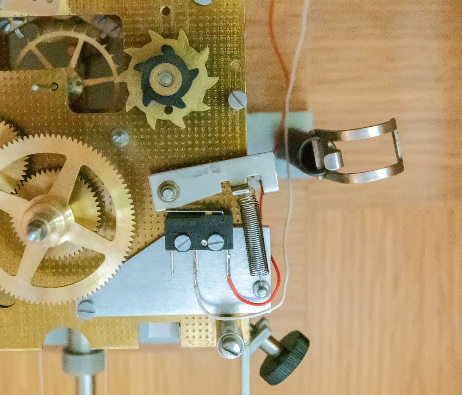

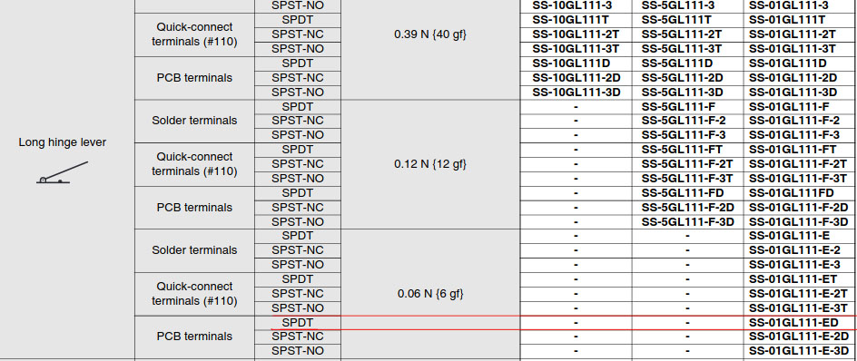

> weniger Kraft!

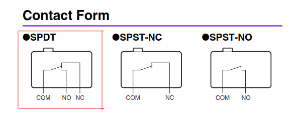

Super! Dann könnte ich den Schalter von 05.jpg "SS-01GL111-ED" oder den
aus Bild 06.jpg "SS-01GL13-E" nehmen oder?
Beide wären vom Typ SPDT und würden einmal Einschalten und am anderen
Ende Ausschalten. Sehe ich das richtig?

@Tilo:
Vielleicht solltest du doch mal das alte Schaltbild posten. Dann
versteht man u.U. auch das Bild 2 besser. Mit etwas Glück kann man -- so
wie von Michael schon angemerkt -- Teile oder gar die ganze
Motorsteuerung übernehmen.
von Wolf17 (wolf17)
Je nach Erhältlichkeit. Alle mit Hebel, kleiner Kraft und SPDT (1xum)
gehen, egal welcher Anschluss.
Bei der vorgeschlagenen Montage oben langt auch SPST-NC, weil das
hochfahrende Gewicht auf den Hebel drückt und den Stromkreis öffnet.
Hebelverlängerung je nach gewünschtem Differenzweg.

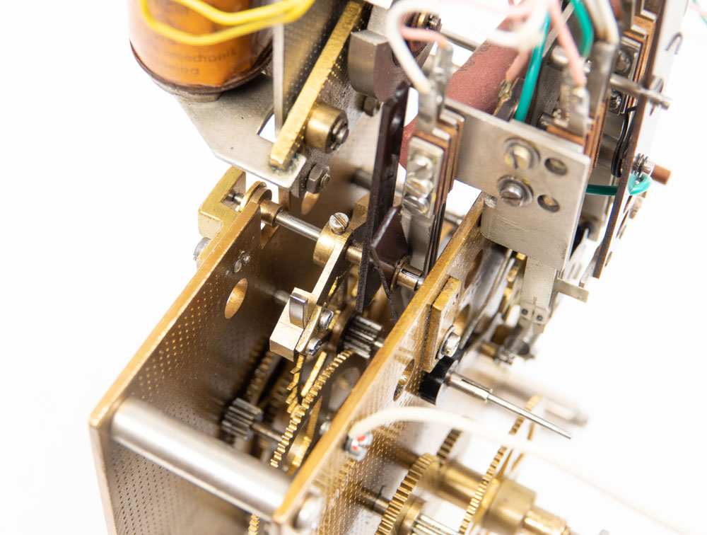

Anbei noch der Schaltplan und Fotos vom Werk, auf denen man den
Aufzugsmagnet sehen kann.

Nun habe ich mir den Schalter Omron SS-01GL-ET gekauft.
Ist zwar ein SPDT, aber ein SPST-NC mit niedriger Betätigungskraft war
leider nicht zu bekommen.
Wenn der Schalter da ist, werde ich den Umbau vornehmen und hier darüber
berichten.
Vielen Dank bis hier her an alle Beteiligten!

nun habe ich den Aufzug der Uhr mit einem Schnappschalter umgesetzt.
Der Aufzug wird durch die hohe Schaltgenauigkeit (Empfindlichkeit) des
Schalters alle zwei Sekunden aktiviert. Der Getriebemotor macht dabei
nur einen minimalsten Fortschritt. Daran muß ich noch arbeiten.
Ein Aufzugsgeräusch ist nahezu nicht hörbar, das ist schon mal perfekt!
Der Schalter wird über einen Hebel betätigt, der von einem kleinen
Nocken ausgelöst wird. Siehe Bild 01 und 02. Den Aufzugsmotor kann man
im Bild 01 senkrecht stehend oben rechts sehen. Die Bewegung wird über
winzige Kegelräder ins Werk umgelenkt. Bitte nicht über die Verkabelung
lachen, wurde nur zum Testen gemacht. Das wird dann schon noch
ordentlich gemacht, wenn es einen endgültigen Stand gibt.
Meines Erachtens müßte ein zweiter Schalter wie im Bild 03 zu sehen, zum
Einsatz kommen. Der Eine schaltet den Aufzug ein, der Andere schaltet
ihn ab.
Das wird wahrscheinlich nur über ein Relais funktionieren, oder was sagt
Ihr?
