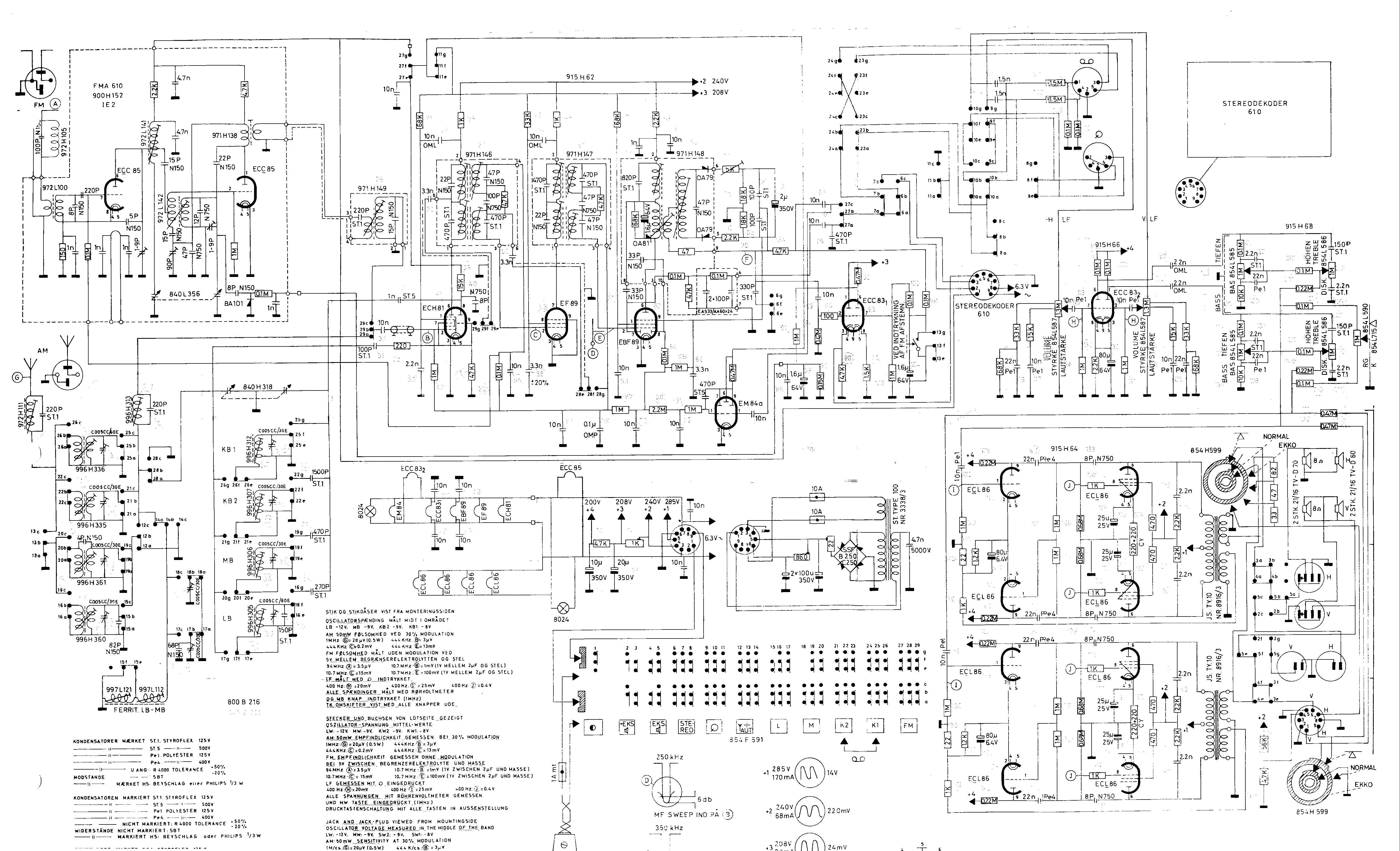

Hallo Zusammen,
Ich habe momentan ein Problem mit oben genanntem Radio. Im FM-Bereich
ist nur Rauschen zu hören.
Ich habe nach dem Stereodekoder mal Testweiße ein 1kHz Signal mit 0,7Vpp
eingespeist, dieses wurde von der Endstufe verstärkt und einwandfrei an
den Lautsprecher übetragen. Der Fehler muss also irgendwo zwischen
Antenne und Ausgang des Dekoder liegen. Daraufhin hab ich mir mal den
UKW-Tuner vorgenommen und alles Bauteile (R,C, Dioden) auf ihre
Funktione geprüft (Fluke 83 V) - die sehen alle gut aus. Die Spulen kann
ich leider nur auf Durchgang prüfen - da hat auch alles gepasst.Sofern
einige 100mOhm als okay gelten?
Was mich Stutzig macht ist das am Ausgang des Tuner garkeine Spannung
anliegt, kann hier das Problem liegen?
Die Röhre im Tuner hab ich gegen eine "neue" Getauscht.
Kann ich den Dekoder überprüfen indem ich am Eingang ein Testsignal aus
dem Signalgnerator des Oszis anlege? Bzw. kann es sein das der Tuner
einfach neu abgeglichen werden muss?
Ich bin für alle Antworten und Hilfestellungen sehr Dankbar. SG

von H.Joachim S. (crazyhorse)
Lass da bloss die Finger davon.
Und nein, das ist auch nicht das Problem.
Typischerweise ist die ECC85 das Problem - die hast du aber getauscht?
Bei so einem alten Gerät sind auch die Tastensätze sehr fehlerträchtig.
Wenns kracht beim Drücken (und nachdrücken) dann lohnt sich sicher
erstmal putzen. Der FM Dekoder ist die Spule 971 H148 mit den beiden OA
Dioden. An der Mittelanzapfung sollte NF stehen - und dann auf Kontakt 4
des Stereodekoders.
Aber ohne Prüfsender und eine Möglichkeit, sich die ZF anzugucken, wirds
schwierig, falls es nicht was ganz einfaches ist.

von Larius (Gast)
Entweder wärmeabhängiger Wackelkontakt oder ein wiederbelebter ELKO.
Hört sich für mich auch wie ein Tastensatz mit schlechten Kontakten an,
die sind immerhin rund 60 Jahre alt. Und hiermit wird Vieles
(um-)geschaltet, insbesondere der mehrstufige ZF-Filter mit Umschaltung
auf 10,7 MHz für UKW bzw. ca. 460 kHz für LMK.
Vielleicht noch der Spannungsversorgung für die ECC 85 Aufmerksamkeit
schenken. Auch die wird geschaltet, nämlich nur bei UKW eingeschaltet
über die Kontakte 27 f und 27 g. Messen, ob die Versorgungspannung + 3
(208 Volt) am UKW-Tuner vorhanden ist. Diese wird mit einem Elko 20
µF/350 V geglättet. Auch der kann nach 60 Jahren (fast) taub sein. In
der Folge hat der Oszillator des einen Triodensystems der ECC 85 evtl.
Aussetzer.

von Sebastian (kiberga)
Matthias S. schrieb:
> Axel R. schrieb:
>> Lass das reparieren und investiere 100Euro
> Da musste aber erst mal jemanden finden der sich a) mit Röhren auskennt
> und b) das für 100 Mäuse anfasst.
> Aber wackel doch einfach mal an der Röhre im Betrieb. Damit sollte
> schnell klar sein, obs die Fassung ist. Pins der Röhre kannst auch mal
> vorsichtig putzen.
Komplett deiner Meinung, ich kenn keine Leute mehr die sich mit sowas
arbeit machen und dann schon garnicht für 100€
Ist jetzt eh egal, ich hab den Fehler gefunden in dem ich den Tuner in
einen wärmeschrank gestellt habe und die Komponenten das nochmal
gemessen habe. Ein Kondensator hat da einen Kurzschluss erzeugt, gleich
der nach dem Eingangsübertrager und hat mir das Signal auf Masse
gelegt...
