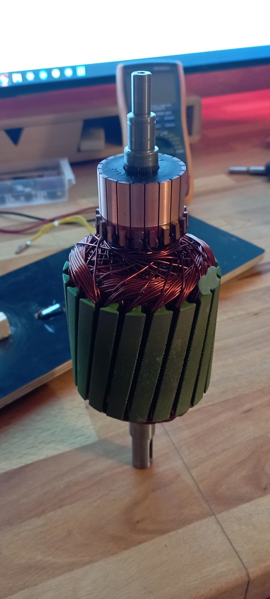

Wir haben ca. 1000 von diesen Ankern und diese sollen alle per Hand vom
Auftraggeber auf Durchlass geprüft werden.

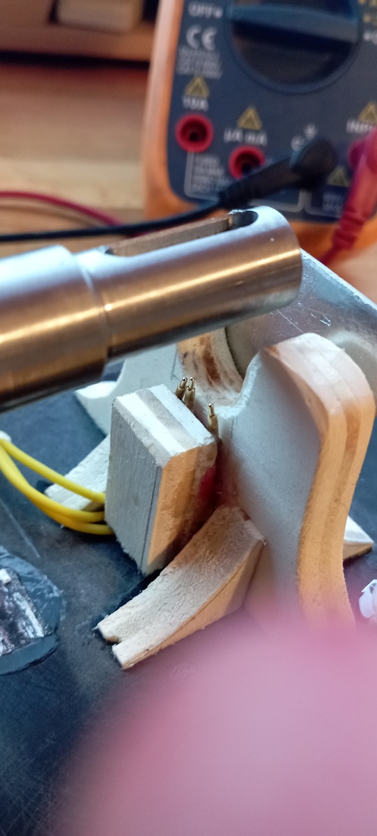

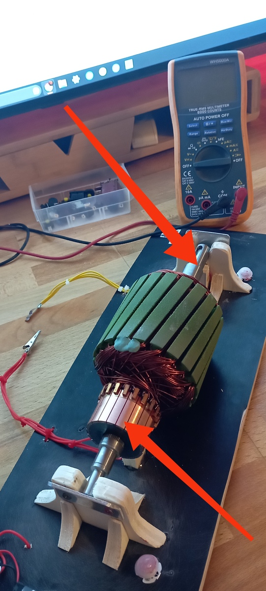

Ich habe schon, wie auf den Fotos zu sehen, eine Vorrichtung gebaut
worin der Anker platz hat um es simpler zu gestalten, mit kleinen
vergoldeten Federkkontakten an den Stellen wo getestet werden soll.

P.s. Die roten Pfeile auf dem Foto sind die Kontaktpunkte für die
Widerstandsmessung.

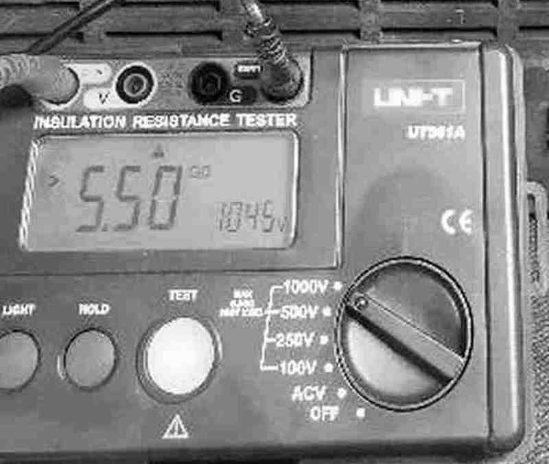

Zeige mal genau wie Du mit dem abgebildeten DMM im Gigaohm-Bereich
misst.

Ist der Anker Schutzisoliert also die Bleche von der Ankerwelle
isoliert?
                            Hans

Also das abgebildete Messgerät kann nur bis 62MegaOhm messen.
Auch soll wohl die Isolation gemessen werden, das macht man
üblicherweise mit höherer Spannung und einem Isolationstester
Da würde ich jetzt Behinderte nicht anfassen lassen. 10GigaOhm werden

Die Halterung, die du gebaut hast, ist im Prinzip schon sinnvoll,
reinlegen  kontaktiert automatisch, und misst dabei auf Knopfdruck. Aber
ich würde sie aus POM oder PVC Kunststoff bauen, etwas robustere
Kontakte nehmen die nicht so leicht verbiegen, und ein
Isolationsmessgerät nehmen was eine klare pass/fail Anzeige hat.
Anfassen dann eigentlich nur mit Handschuhen.

Für deine Auflagehalter könntest du auch normale Kohlebürsten+Halter
nehmen, die auch normalerweise auf dem Kollektor im Betrieb auflegen.
Zur Kontrolle, dass auch der Anker korrekt eingelegt wurde, könntest du
dann wenn du insgesamt 4 Bürsten hast (2 am Kollektor, 2 jeweils an den
Enden der Welle), prüfen ob jeweils zwei Durchgang haben (1. Test) und
dann den eigentlichen Isolationswiderstand.
Mit deinem Messgerät wird man das vermutlich nicht automatisieren
können. Ich habe in so einer Instandsetzung von etlichen Jahren mal
beruflich gearbeitet, da galt immer mindestens 2 x Un + 500V. Mit einem
Multimeter lässt sich höchstens der komplett fehlerhafte Ausschuss
detektieren, vielleicht ist das auch der Wunsch.

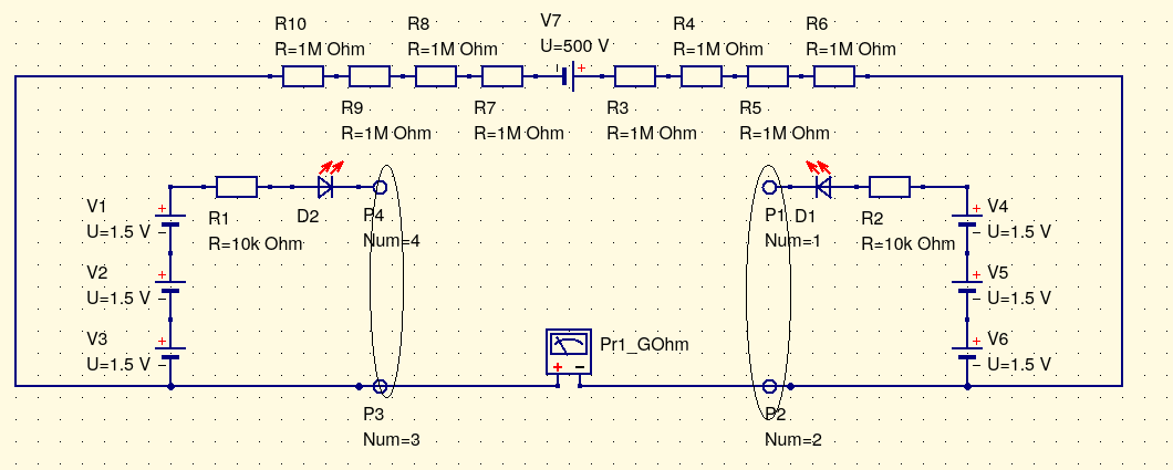

Isolationsmessungen im Gigaohmbereich macht man sinnvollerweise mit
hohen Spannungen (z.B. 1000 V), da dabei nur sehr kleine Ströme fließen.
Das geht bei deinem Aufbau aus Sicherheitsgründen nicht. Du musst
Sicherheitskleinspannung verwenden, also z.B. 50 V Gleichspannung. Bei
50 V und den geforderten 25 GOhm ergibt sich ein Strom von 2 nA. Ein
Keithley DMM 6500 kann sowas messen. Das kostet aber schon einen
vierstelligen Preis. Das 6500 lässt sich mit Lua Script so
programmieren, dass es gut/schlecht auf dem Display anzeigt.
(Es gibt auch preiswertere DMMs, die nA messen können. Eventuell
gebraucht bei eBay.)
Du könntest auch selbst einen Strom-Spannungs-Wandler mit OPVs mit
entsprechender Verstärkung basteln. Der Aufbau ist aber nicht trivial,
wegen den Leckströmen und dem Rauschen.
Du musst aber auch beim Messaufbau aufpassen, nicht das du den Leckstrom
deiner Kabel misst anstelle der Isolation des Ankers. Und natürlich gibt
es Kriechströme auf der Oberfläche des Ankers durch Hautfett, dass durch
Berührung mit den Fingern da hin kommt. Also müsste der Anker vorher
gründlich gereinigt werden.

von Uwe B. (uwe_beis)
Prinzipiell würde ich mich einer solchen Aufgabe vielleicht über die
Entladung einer Kapazität nähern:
Die Wicklungen bilden mit dem Kern des Ankers eine (kleine) messbare
Kapazität. Wenn ich diese Kapazität auflade und dann die Selbstentladung
beobachte, kann ich auf den Entladestrom bzw. den Widerstand schließen.
Natürlich geht das nicht, wenn ich dazu ein Multimeter oder einen Oszi
zur dauerhaften Anzeige anschließe. Deshalb:
Zunächst könnte es sinnvoll sein, die (bekannte) Wicklungskapazität
durch einen weiteren, externen Kondensator zu vergrößern, z. B. um oder
auf 1 nF. Die Zeitkonstante der Selbstentladung bei 10 GOhm  beträgt 10
s. Nach kurzer Zeit, es können auch deutlich weniger als 10 s sein,
schließe ich über einen hochohmigen Schalter (Reed-Relais?) ein
Elektrometer-Verstärker (Op-Amp mit FET-Eingängen) an. Der hat auch eine
(ebenfalls bekannte bzw. bestimmbare) Eingangskapazität, aber deren
Effekt lässt sich leicht berechnen bzw. herausrechnen. So hat man
reichlich Zeit, um die Spannung zu messen.
Nimmt man statt eines Elektrometer-Verstärkers ein
Transimpedanz-Verstärker mit einer Kapazität in der Gegenkopplung (aka
Integrator), spielt die Eingangskapazität auch keine Rolle mehr.
Und vielleicht ist der Eingang des Verstärkers sogar so hochohmig bzw.
Leckstromarm, dass er sogar dauerhaft angeschlossen werden kann. Ein
Blick in entsprechende Datenblätter beantwortet das. Und es geht ja auch
nicht um Präzisionsmessungen mit 3 Nachkommastellen, sondern nur um
"größer oder kleiner als ungefähr 10 GOhm". Wenn man die eigenen
Ambitionen darauf beschränkt, entspannt das ganz erheblich.
Das Ganze sollte problemlos mit niedrigen Spannungen klappen.
Messtechnisch sehe ich da keine besonderen Probleme, eher im Aufbau. Die
Isolationsfähigkeit von Holz kenne ich nicht, aber ich schätze, dass sie
bei hoher Luftfeuchtigkeit viel zu groß ist.
Auf Überraschungen muss man gefasst sein. Elektrische Wechselfelder oder
durch elektrostatische Aufladungen bei Bewegungen der Personen könnten
sich auswirken. Ob eventuell leitfähige Schichten, die die Prüfung
signifikant beeinflussen, durch Anfassen bzw. unreine Oberflächen
entstehen können, kann ich nicht abschätzen. Andererseits: Wenn das der
Fall ist, wäre die Prüfung auf so hohe Isolationswiderstände eigentlich
ohnehin wenig sinnvoll.
Ach, nun habe ich so viel getextet - da fällt mir etwas noch viel
Einfacheres ein: Meine 4 1/2-stelligen Multimeter können Widerstände bis
20 MOhm messen. Wenn ich einem 10 MOhm-Widerstand einen 10 GOhm-Prüfling
parallel schalte, ändert sich die vorletzte Stelle um 1, also um das
10-fache der Auflösung. Die Über- oder Unterschreitung von 10 GOhm ist
so vollkommen ausreichend deutlich zu erkennen. Erst bei 100 GOhm hört
das auf. Und selbst dann - für höhere Ansprüche habe ich auch ein
Multimeter mit 20 MOhm-Messbereich und 5 1/2 Stellen Auflösung. Wir
kommen bei einer Erkennung (nicht Messung) von < 1 TOhm mit
handelsüblichen Labormessgeräten an.

> Mit unserem Voltmeter
> auf der Arbeit lässt es sich messen. Allerdings muss man an dem
> Voltmeter eine Taste gedrückt halten und den Wert abzulesen, was vielen
> dort Schwierigkeiten bereitet bzw. dauert es auch pro Motor ca. 20sek
> bis der Wert erscheint.
Dann ist euer Meßgerät Unfug. Ein normaler ISO-Tester, wenn er nicht
durch Hipster-Software und 1001 Warnton unbenutzbar vermurkst wurde,
liefert so ein Meßergebnis in 1-2s. Ich hab mehrere von den Dingern in
der Firma. Der beste ist das alte Analoggerät, das mißt einfach beim
Tastendruck, fertig! Nix Warnung, Piepsen und auch kein TikTok Video!

von Karl B. (gustav)
Peter D. schrieb:
> Mit üblichen DMMs kann man kleine Ströme bzw. hohe Widerstände im
> Spannungsbreich messen.
Als Beispiel:
So ein richtiger Iso-Tester im Bild.
Es wird mit 1045 V geprüft.
ciao
gustav

von Uwe B. (uwebre)
Joscha G. schrieb:
> Wir [Behindertenwerkstatt] haben ca. 1000 von diesen Ankern und diese sollen
alle per Hand vom
Es geht um die Messung des Isolationswiderstandes zwischen Wicklung und
Motorwelle. So lässt sich das Foto mit den Messpunkten interpretieren
und das macht ja auch Sinn.

Im Prinzip könnte so wie in der Anlage gemessen werden. Wenn die LED
leuchten, dann haben beide Prüfkontakte einen Kontakt mit dem Meßobjekt.
Dafür reichen ein paar alte 1,5V Zellen aus oder kleine 9V
Blockbatterien. Das muss ordentlich galvanisch getrennt sein. Oder wird
über Relais zugeschaltet. Schutzdioden über den LED in Sperrichtung als
Bypass usw. fehlen in der Skizze.
von Peter R. (pnu)
Jo, Wieviel besser als die Elektronik-Lyrik ist doch ein Schaltplan .
Als Messgerät würde auch ein normales Multimeter mit Strommessbereich
genügen, um ausreichende Isolierung anzuzeigen wenn hier ein Schluss an
der Ankerwicklung zum Körper ist, kommt maximal 62,5 µA durch das
Instrument.
Die obere Kette müsste wirklich gut isoliert werden, sodass sie von
intern keinerlei Verbindung zu Erde hat. Also gut (kV) isolierenden
Trafo usw. nehmen.
Sonst klappt das mit dem Messen von GOhm garnicht.
Ich glaub wirklich nicht, dass jemand die GOhm ernst meint, der eine
Ahnung von lackisolierten Drähten hat.
Bei etwas höherer Luftfeuchtigkeit wärs sowieso nichts mit Werten größer
als  deutlich unter G-Ohm.
Wahrscheinlich wärs bei einfachem Fehlertest ausreichend, mit einigen
-zig Volt  und Widerständen für 10mA im Fehlerfall zu arbeiten. Da kann
man anstelle des Instruments eine LED als Anzeige verwenden.
