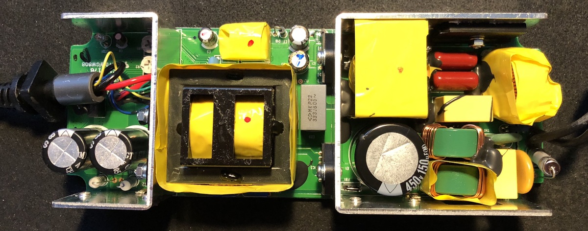

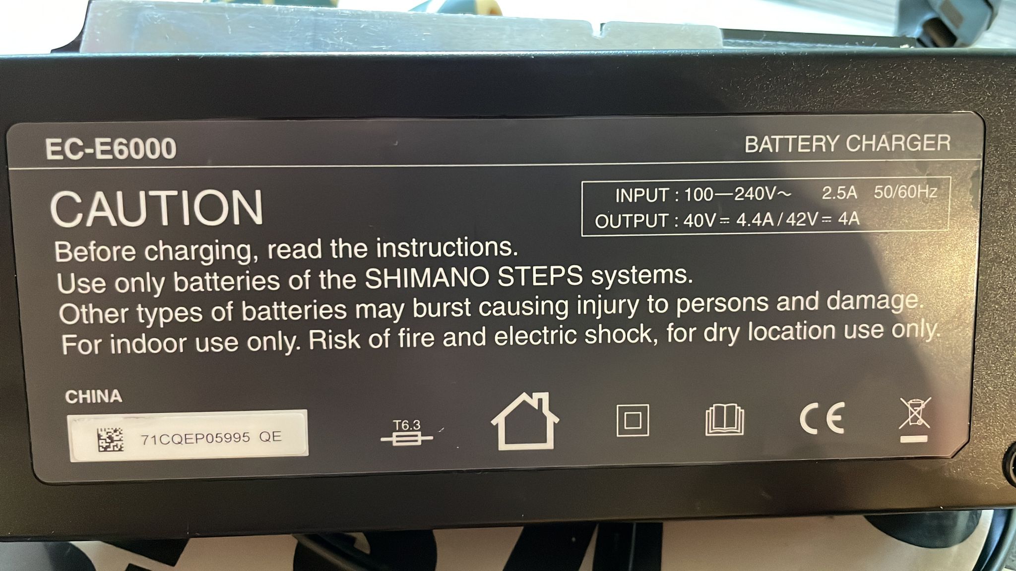

von Stefan S. (stefan219)
Ihr liegt richtig mit der Vermutung - es handelt sich um das Ladegerät
eines eBikes, ein Shimano Typ EC-E6000 mit einem Output von 40V/4,4A,
welches am Netz hängend mit ausgelöster Sicherung 6,3A ausgefallen ist.
Das Netzteil hat primärseitig einen satten Kurzschluss; den netzseitigen
Varistor sowie den NTC kann ich nach Prüfung (als potenzielle Folgeopfer
der gesuchten Ursache) ausschließen.
Bleibt für mich die Frage, wie ich dem Fehler auf die Spur komme?
Multimeter und Trennstelltrafo vorhanden.
Gruß Stefan
von H. H. (Gast)
Die drei üblichen Verdächtigen.
von ArnoNym (bergler)
Naja, Ferndiagnose ist immer schwierig. Aber:
Es wird wohl was sein, was parallel zum Netz ist.
Wenn der "Kurzschluss" beim Diodenmessbereich <100mV zeigt, dann wird
das Problem vor dem Gleichrichter liegen. Wenn man den Gleichrichter
sieht, dahinter.
Eventuell:
Elkos, VDR (falls vorhanden), Flyback-Switch (falls es ein Flyback ist).
Ich würds zunächst ohne Trenntrafo und mit dem Multimeter/Sichtprüfung
probieren.

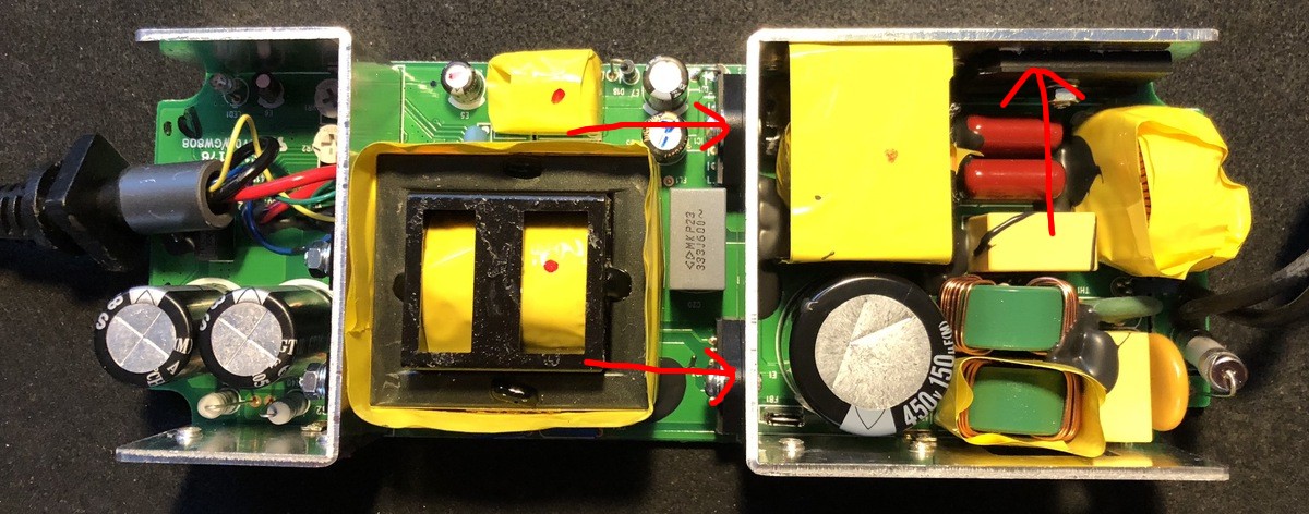

Vielen Dank für Eure Hilfestellung!
Den GR hatte ich bereits raus und mit OK geprüft.
Eine zweite Sichtprüfung mit Lupe hat jetzt allerdings einen der beiden
MOSFETS vom Typ "LCS703H" mit Schmauchspuren identifiziert. 1:1 Ersatz
ist offenbar schwer zu bekommen - kennt Ihr ein geeignetes Äquivalent?
Gruß Stefan
https://www.mouser.de/ProductDetail/Power-Integrations/LCS703HG?qs=qvwOHSmaRMmzQULLqCa4Rg%3D%3D
das ist allerdings der HG-Typ, 5,21 €   In Stock: 234
Hiper-Hiper
So, den Hiper Hiper Controller Typ LCS703HG habe ich erneuert; ebenso
die primärseitige Feinsicherung.
Wenn ich das NT nun langsam am Stelltrafo bis 50V am Eingang hochfahre,
pfeift/surrt es. Kann ich bedenkenlos mit der Spannung weiter hochgehen
und der reguläre Betrieb stellt sich ab der Untergrenze 100VAC ein?
Gruß Stefan
