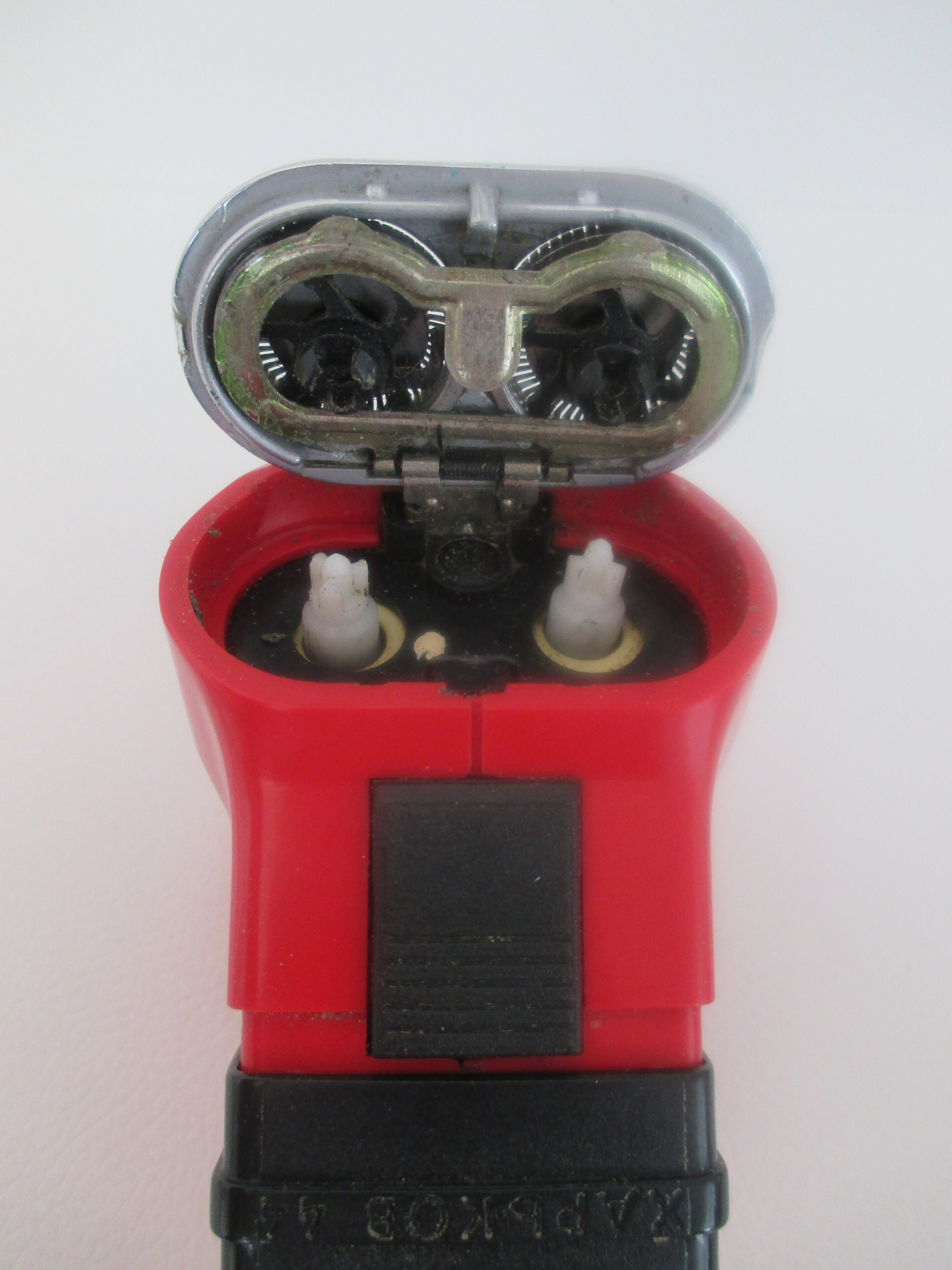

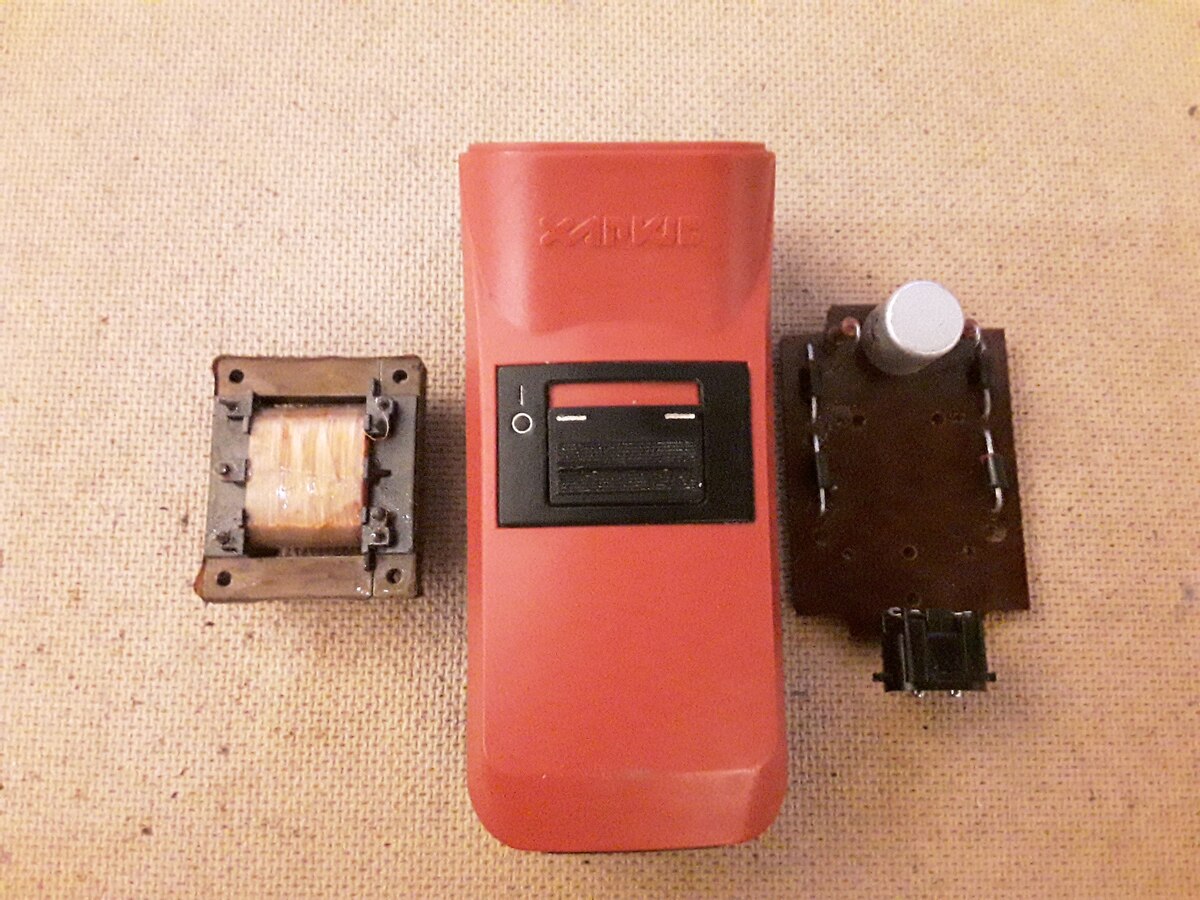

Ich hab hier einen alten Rasierer aus Sowjetzeiten. Ich will es auch
nicht reparieren, er funktionierte bis zum Schlachten. Hier ist die
Sekundärseite mit der Primärseite verbunden. Das kann doch nicht normal
sein, selbst für die Sowjets. Kennt jemand solche Schaltungen? Die
Ausgangsspannung müsste über 20V und unter 100V sein. Leider kann ich
nichts mehr messen, der Trafo scheint wie tot zu sein und keine
vernünftige Kombination bringt Durchgang. Also kennt jemand solche
Schaltungen wo Primär und Sekundärseite verbunden sind und der Trafo nur
3 Anschlüße hat?
von Marc X. (marc_x)
> 3 Anschlüße hat?
Spartrafo
https://www.mikrocontroller.net/articles/Spartransformator
von MadMax1001 (ali_b275)
Oh, sowas habe ich noch nicht gesehen.
Fand es merkwürdig ohne galvanische Trennung damit im Gesicht
rumzurasieren.
Wird wohl irgendwo Kunstoffzahnräder haben.
Danke.
von Martin S. (sirnails)
> 3 Anschlüße hat?
Ja klar, denn das spart enorm Kupfer. Nachteil ist die fehlende
galvanische Trennung, die aber durchaus auch anderweitig erfolgen kann.
von Harald K. (kirnbichler)
Das ist lustig, das Ding sieht aus wie eine exakte Kopie eines
Philips-Rasierers, den ich mal hatte. 80er Jahre. Auch die Farbgebung
(Rot/Schwarz) ist gekonnt getroffen.
Wie sieht der Scherkopf bei dem Ding aus?
Der von mir vorhin erwähnte Philipsrasierer (dem das Bild sehr, sehr
ähnlich sieht) verwendete einen Motor und trieb mit dem zwei rotierende
Scherköpfe an.
Der Trafo im Gerät sah aber ziemlich genauso aus wie der im Bild, und
auch die Steckverbindung für das Netzkabel.
Ich hab' das Ding vor ein paar Jahren entsorgt, sonst könnte ich
Vergleichsbilder zeigen. Eine Google-Bildersuche brachte auch keine
Ergebnisse.
Peter D. schrieb:
> Hier seht man auch schön den Schwinganker:
> http://www.kulturelle-projekte.de/node/157
Das ist ein komplett anderer Rasierer.
Und wie eine Bildersuche nach "electric shaver kharhikv" oder "kharkov"
zeigt, haben die tatsächlich Philips-Rasierer mit rotierenden
Scherköpfen geklont.
Ein ähnliches Exemplar:
https://i.etsystatic.com/11228235/r/il/9eace0/1487428002/il_fullxfull.1487428002_eudf.jpg
Daß der vorliegende Rasierer auch so aufgebaut war, dafür sprechen die
auf der Platine erkennbaren vier Dioden ...
