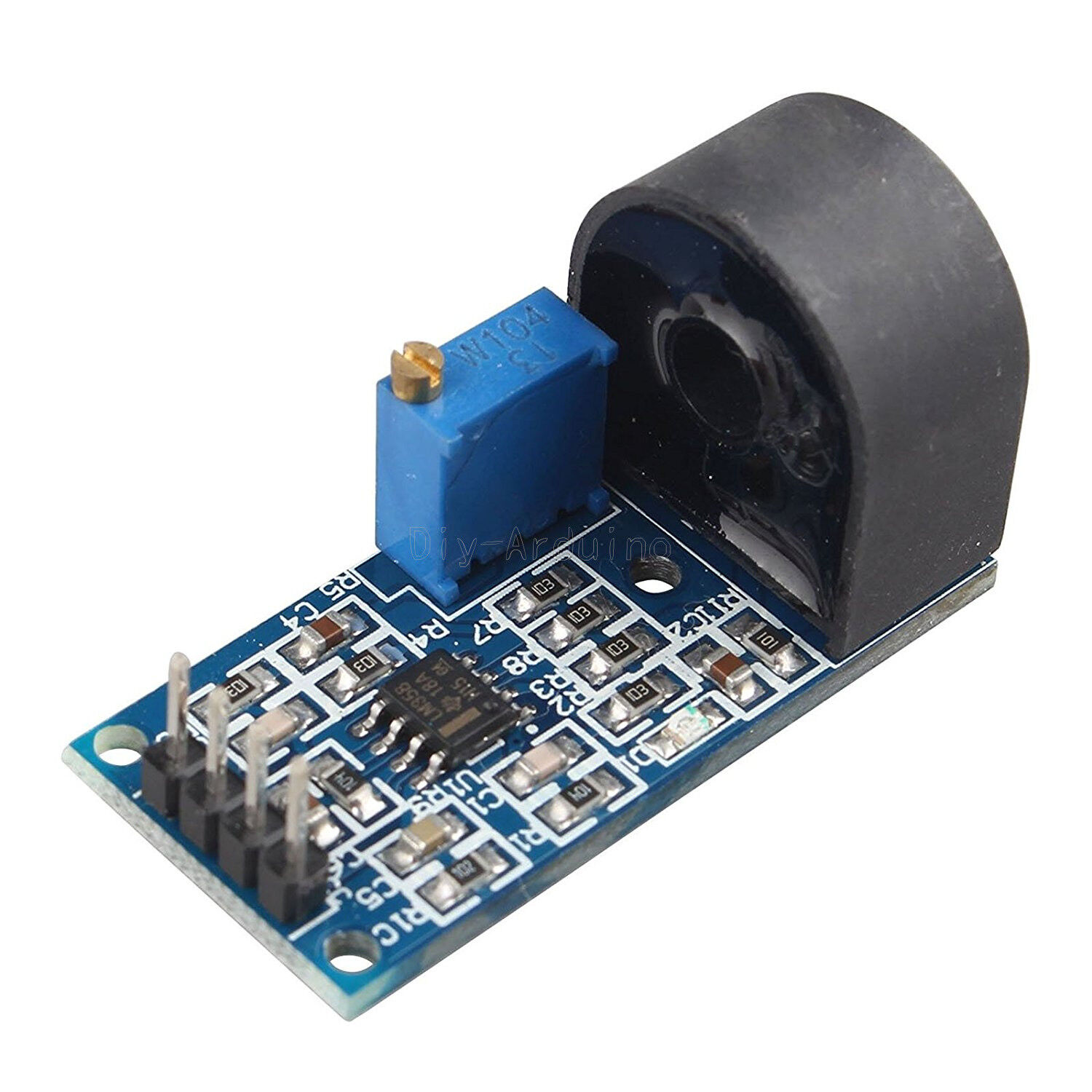

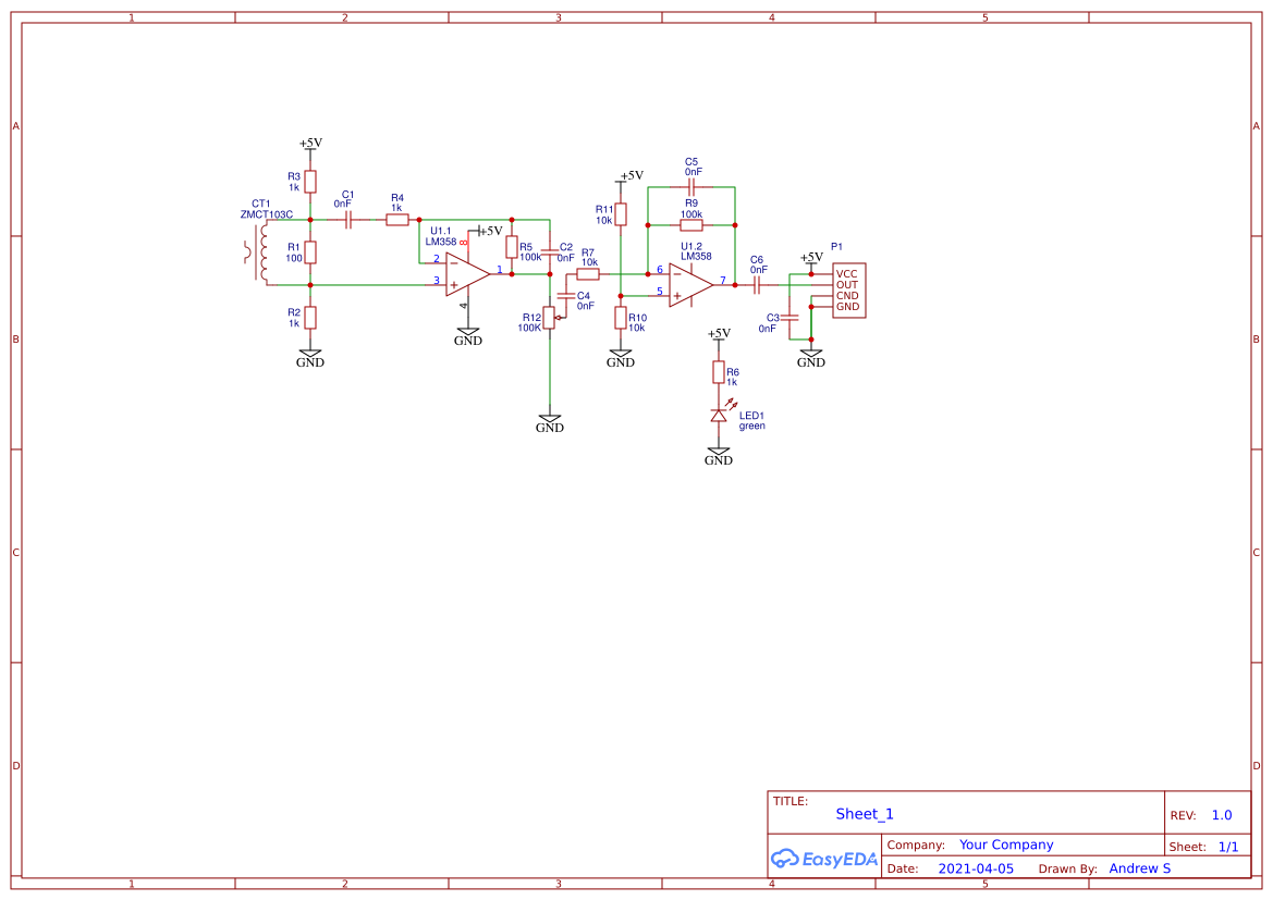

wie kann ich die Schaltung so modifizieren, dass ich mit dem ESP8266 und
seinem 1V max. ADC den kompletten Sinus bei 5A erfassen kann?
Ausgangskondensator C6 mit 1,2µF habe ich schon mal entfernt/gebrückt.
Jetzt habe ich reinen DC-Anteil, der bei VCC/2 seine "Nulllienie" hat.
Kann mir jemand helfen?

Oje, mit 0nF Koppelkondensator wird das wohl nichts. Nehmen wir mal
100nF an.
Und die LED zeigt auch an, dass nichts geht, sie bleibt aus.
C6 würde jeden Gleichspannungsbezug des Ausgangs aufheben, da ein ESP
Analogeingang aber keinen Gleichspannungsbezug neu herstellt sollte man
einen Spannungsteiler an 0.55V mit ca. 10k Innenwiderstand dran setzen,
z.B. 12k nach Masse und 60k nach 3.3V setzen.
R12 erlaubt dann ja die Einstellung des Messbereichs.
Die Schaltung ist aber Scheisse. LM358 sind gnadenlos ungenau.
Verstärkung ist eigentlich gar nicht nötig. Lieber hätte man wohl
Gleichrichtung, und die setzt man klugerweise VOR den Bürdewiderstand.
Ohne OpAmp gibt es auch keine OpAmp Fehler und mit Gleichrichtung misst
msn ab 0V.

Und das Layout ja wohl auch. Jeder normale Designer führt das zu
messende Kabel nicht über die Platine. Quer wäre der Sensor sinnvoller
plaziert.

Danke Michael, danke  Matthias.
Verstanden, Schaltung und Layout sind Scheiße! Übersee Müll halt.
LM358 ist ungenau.
OP für AC-Strommessung nicht benötigt.
Die Kapazitätsangaben im Schaltplan sind alle auf 0nF, weil der
Schaltplanersteller die Kondensatoren nicht gemessen hat ;-)
C6 habe ich mit 1,2µF gemessen.
Messtransformer mit berechnetem Burdenwiderstand direkt in ADC Wandler.

von Falk B. (falk)
> LM358 ist ungenau.
Das ist gar nicht das Problem. Die Schaltung an sich in Unfug. Weder
braucht es 2 OPVs noch so einen Käse mit Ausgangskondensator!

von Jens G. (jensig)
Falk B. schrieb:
>> LM358 ist ungenau.
Unfug ist, diese Schaltung auf Krampf mit einem µC auswerten zu wollen.
Dafür ist die eben nicht gedacht, sondern ist als reiner AC- bzw.
Meß-Verstärker konzipiert, noch dazu sicherlich für nur 50Hz. Und dafür
ist der LM358 bzw. diese Schaltung gut genug ...
