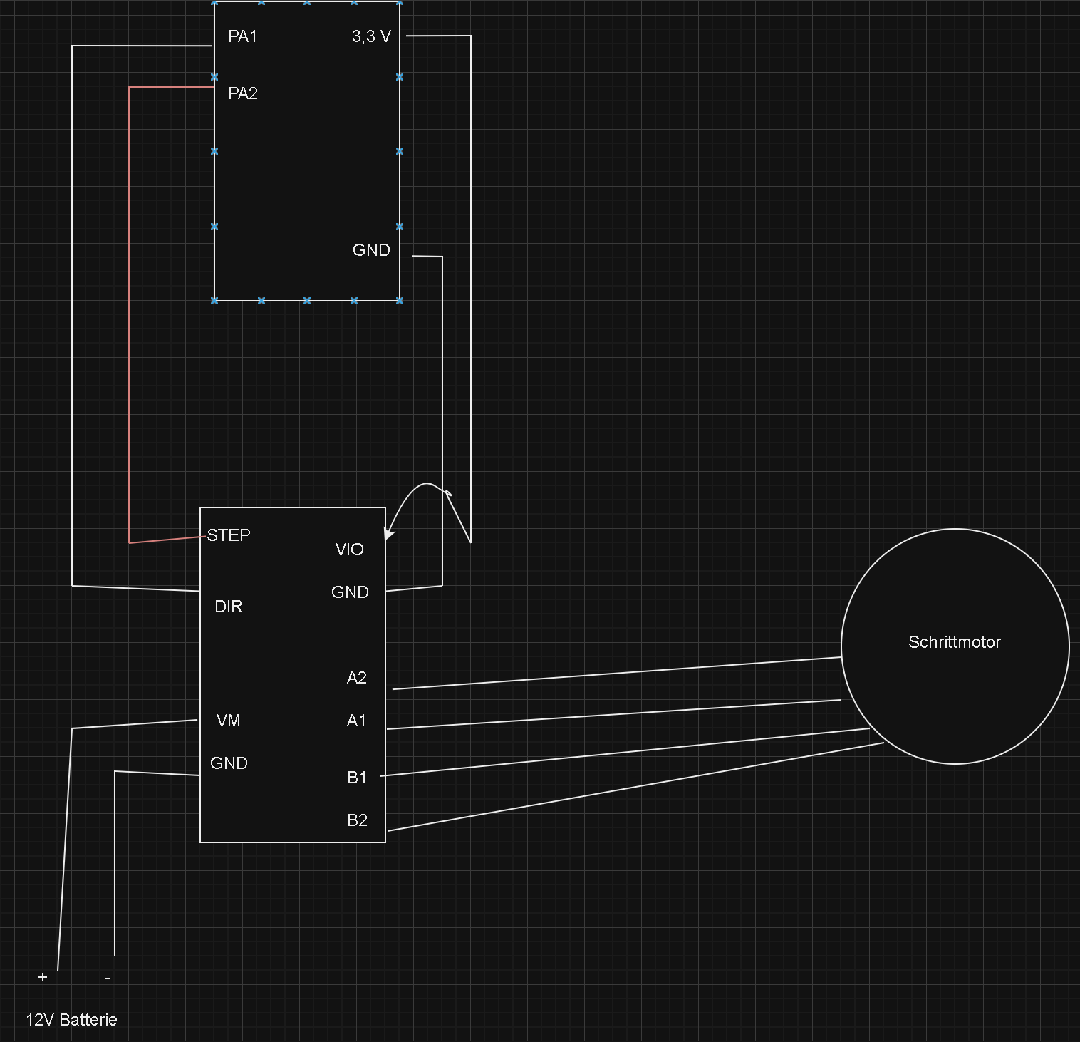

Hi, ich bin neu dabei und wollte mit den oben genannten Controller und dem TMC Treiber einen üblichen Nema 17 Schrittmotor antreiben..
Den Nennstrom hatte ich anhand den folgenden Video auf 1,5 A eingestellt gehabt. https://www.youtube.com/watch?v=VcyGzXIZm58&t=99s
Leider bekomme an A1 & B1 bzw. A2 & B2 keine Ausgangspulse anhand meiner Messung.
Über jegliche Hilfe wäre ich dankbar.

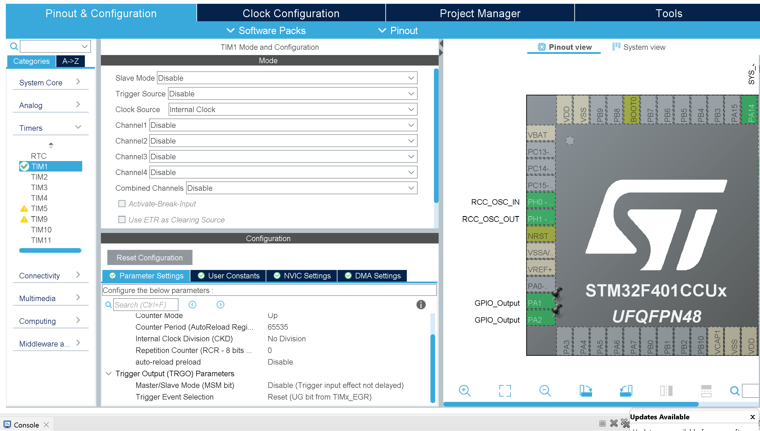

Hi ich wollte es so einfach wie möglich halten daher hatte ich in der while- schleife folgendes stehen:
     HAL_GPIO_WritePin(STEP_PORT, STEP_PIN, GPIO_PIN_SET);
     microDelay(stepDelay);
     HAL_GPIO_WritePin(STEP_PORT, STEP_PIN, GPIO_PIN_RESET);
Mit dem Ansatz bekomme ich ein Rechtecksignal wie im Bild dargestellt an PA2 auch raus. Im Bild ist die Parameter Settings für den Timer Tim1 noch zu sehen. Der Timer ist wie ich es verstanden habe für das function microDelay gedacht.
