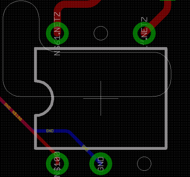

von Bauform B. (bauformb)
Der Isolationsabstand wird nicht größer, egal, wie dicht am Gehäuse du
abschneidest. Gerade da ist der Pin ja am breitesten. Es wäre aber schon
viel gewonnen, wenn man einfach das SMD-Pad Nr. 2 im Footprint weg lässt
oder durch eine 1 bis 1.1mm breite Ausfräsung ersetzt.

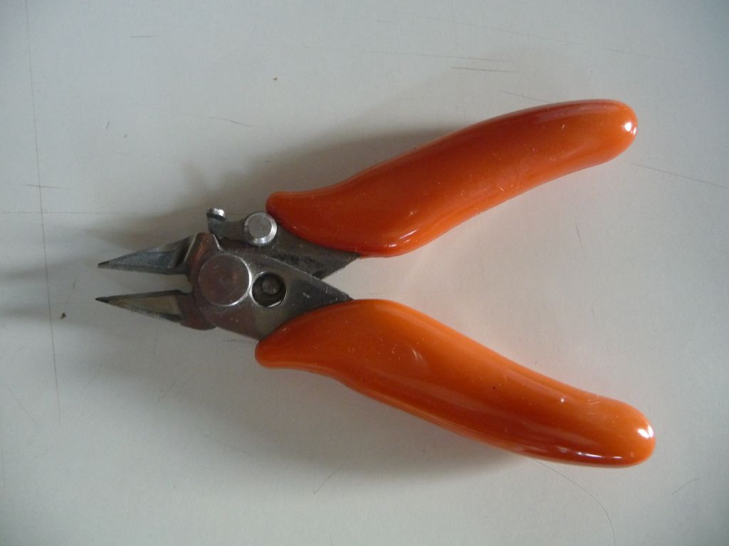

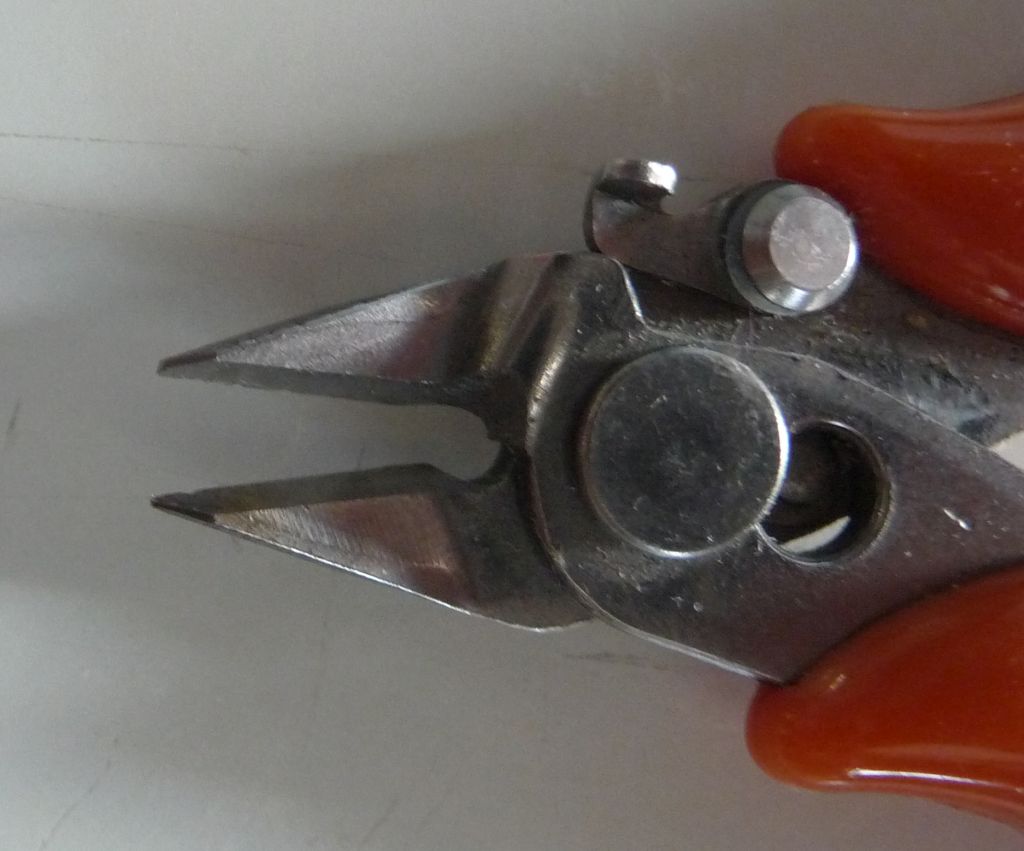

von Luky S. (luky)
Bin jetzt draufgekommen, was ich brauche: einen kleinen Watenfreien
Seitenschneider

von Luky S. (luky)
Watenfreie Schneider üben keine Kraft "nach unten" aus ( damit bekomme
ich hoffentlich keine Risse im Epoxy, durch die Feuchtigkeiteindringen
kann) und schneiden bündig

von Stefan W. (stefan_w234)
Mein Lindström wäre für sowas natürlich ideal, aber wahrscheinlich etwas
überdimensioniert. Das ist ein Werkzeug für den täglichen Einsatz.
Ich würde einen kleinen, billigen aber brauchbaren spitzen
Seitenschneider nehmen, zum Beispiel von Piergacomi. Den auf einem
Bandschleifer so spitz wie möglich schleifen. Achtung, Werkzeugstahl
wird nicht gerne ausgeglüht. Damit sollte es gut gehen.

von Anselm 6. (anselm68)
Ich habe es bei meinen Optokopplern so gemacht.
Einfach nicht benutze Pins ohne Pad in der Library.
Anselm

Dann wären auch Isolationsschlitze in der PCB unter Bauteilen Humbug -
sie werden aber trotzdem oft und gerne verwendet - warum?
Luky S. schrieb:
> Schau dir mal den CTI von FR4 und dem Epoximaterial der IC-Gehäuse an -
> Natürlich ändert sich da was!
