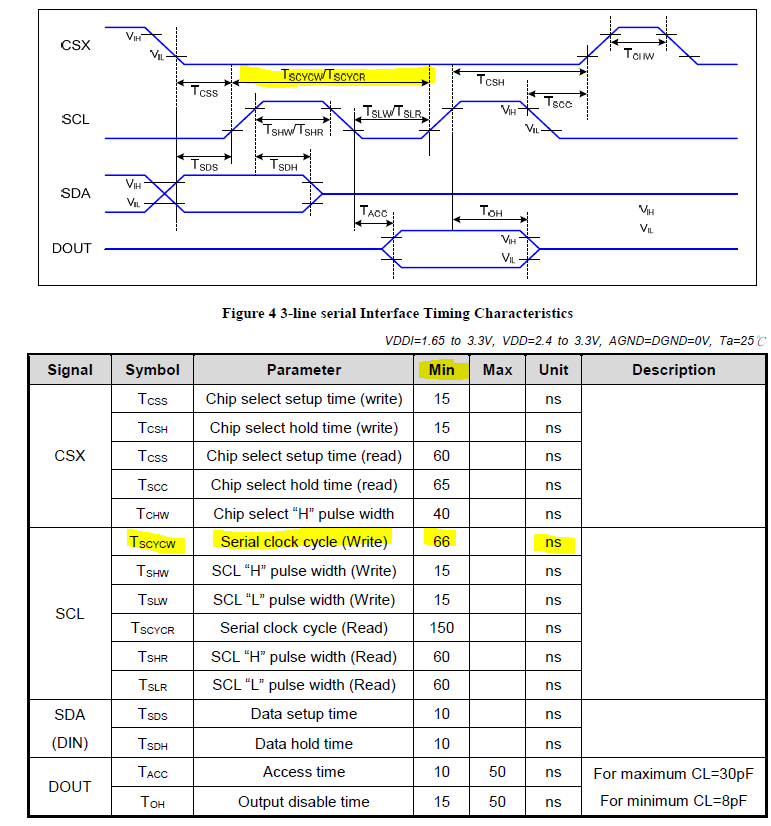

ich habe ein Display mit o.g. Chip per SPI an meine MCU PIC32MZ
angeschlossen.
MISO  ist nicht angeschlossen, es kann also nur ins Display geschrieben
werden.
Wenn ich das Datenblatt richtig verstanden habe, kann der Chip maximal
15 MHz SPI Takt.
Größere Datenmengen werden per DMA-SPI zum Display geschaufelt.
Kleine Steuerbefehle via normal SPI.
Bei 10 MHz läuft alles sauber.
Wenn ich 20 MHz SPI Frequenz oder größer einstelle, kommt es sporadisch
nach Sekunden/Minuten zum Reset der MCU.
Warum ist das so ?
Ich hätte erwartet, dass das Display eben nicht mehr funktioniert, aber
warum schmiert die MCU ab ?
Es kommen ja keine Daten vom Display zurück, die falsch sein könnten.
von Dirk F. (dirkf)
Auszug aus dem Datenblatt.

Fehlende Abblockkondensatoren vielleicht? Gibt der PIC einen Grund für
den Reset an?
LG, Sebastian
von Dirk F. (dirkf)
Sind an der MCU vorhanden. 100nF || 10nF  pro Versorgungspaar.
> Gibt der PIC einen Grund für den Reset an?
Ja, WDT Reset.  Ist auf 2 Sekunden eingestellt.
von Harald K. (kirnbichler)
Nun, dann wird die Funktion, die Du verwendest, um den WD
ruhigzustellen, wohl nicht mehr aufgerufen.
Ich denke, der Fehler liegt in der Schleif in Zeile 42.
von Peter D. (peda)
Eine CPU schmiert nicht einfach so ab. Sie führt eine Exception oder ein
Reset aus. Der Grund läßt sich dann in den entsprechenden Registern
auslesen. Am einfachsten setzt man dazu entsprechende Breakpoints und
läßt sich die Register im Debugger anzeigen.

von Peter D. (peda)
Na dann hängst Du in einer Schleife fest.
von Dirk F. (dirkf)
Ja bestimmt.
Aber warum geht es bei 10 MHz ?
von Peter D. (peda)
Irgendwas ist zu schnell fertig und Du machst irgendwas zu spät. Oftmals
ist ein Fehler in der Reihenfolge von Zugriffen die Ursache.
Du kannst ein Timeout aufsetzen, das kürzer als der Watchdog ist und mit
dem Watchdog rücksetzen. Im Timerinterupt gibst Du dann die Adresse auf
dem Stack aus, d.h. die von ihm unterbrochen wurde.
