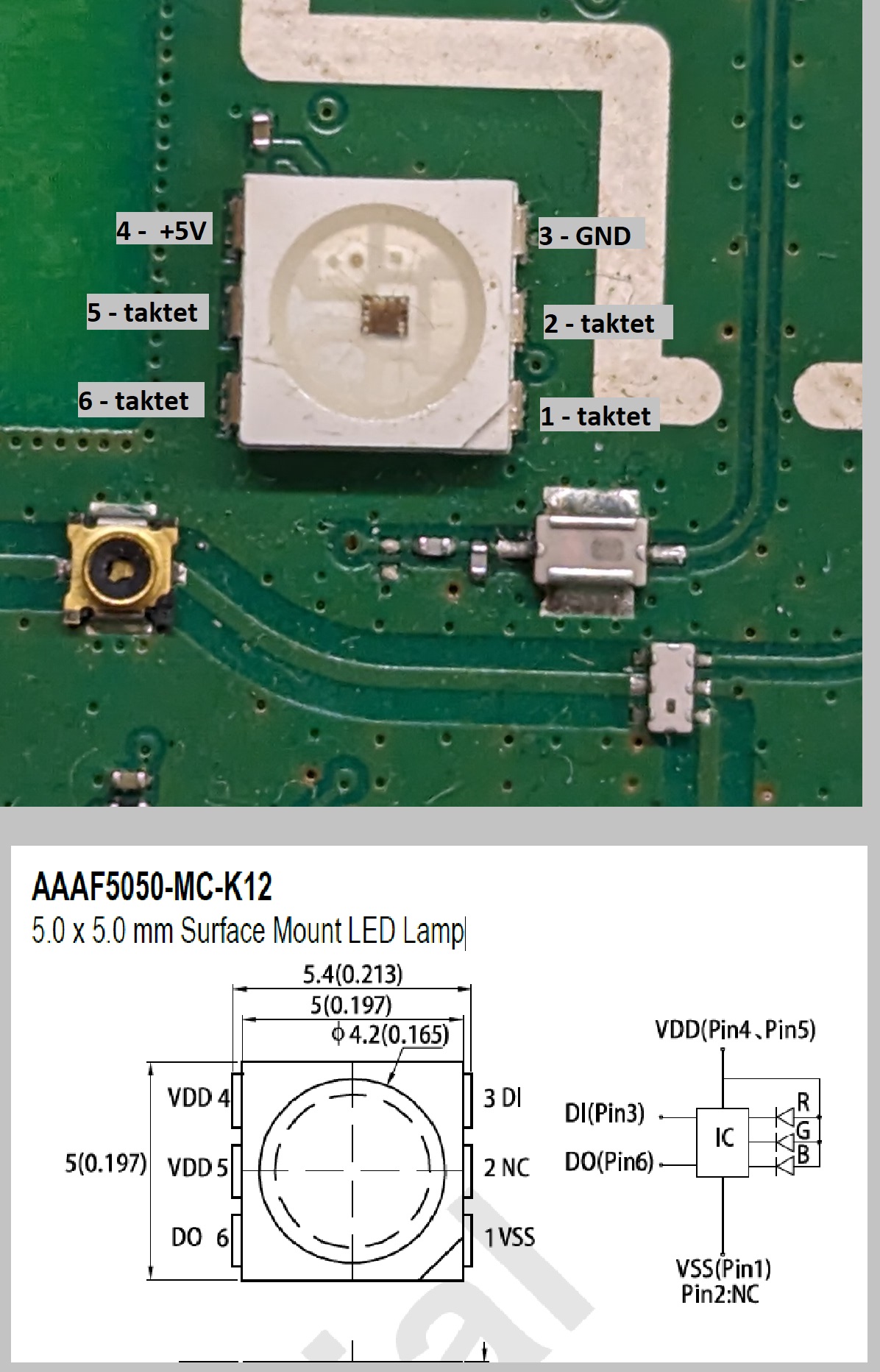

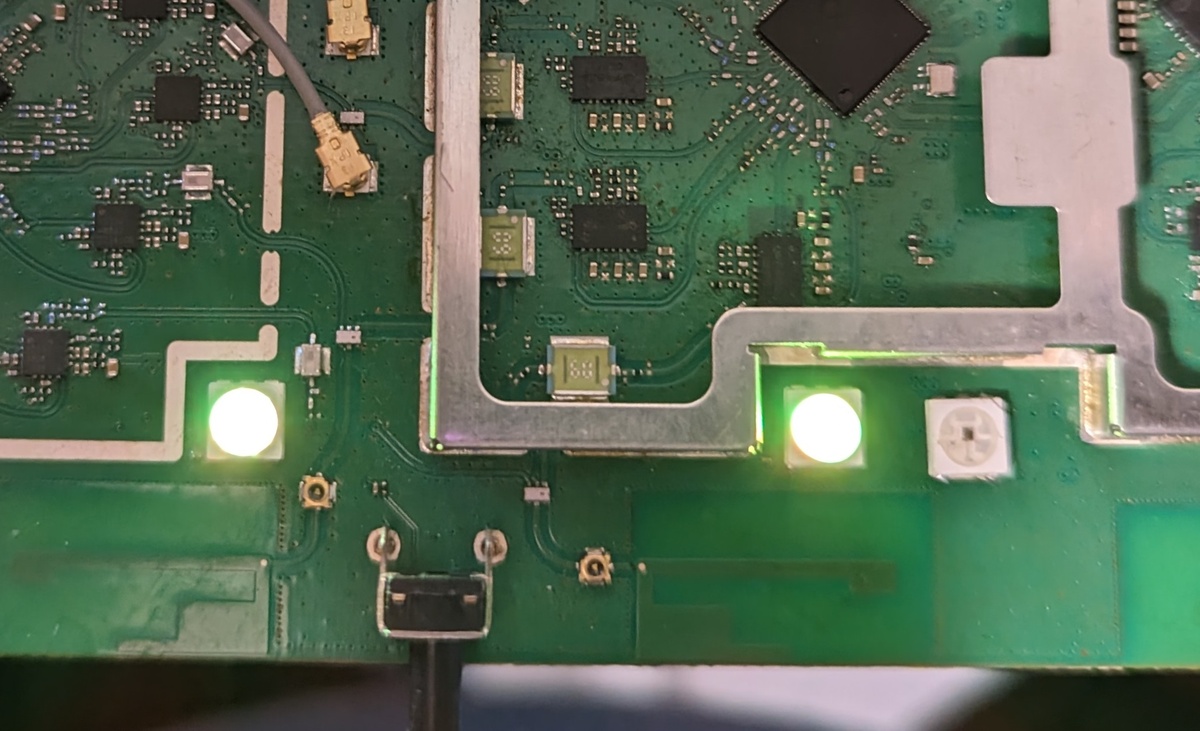

Hallo, ich brauche Hilfe bei der Identifizierung einer LED aus einem Repeater6000; es ist eine seriell angesteuerte Multicolor-LED im PLCC6-Gehäuse; ähnlich Kingbright AAAF5050-MC-K12 aber mit anderem Pinout (siehe Bild) Zusatzinfo: es sind 2 solcher LEDs verbaut, dabei sind verbunden:
  • LED1 Pin2 mit LED2 Pin5
  • LED1 Pin6 mit LED2 Pin6 Kennt jemand die Type ? Tks Chips

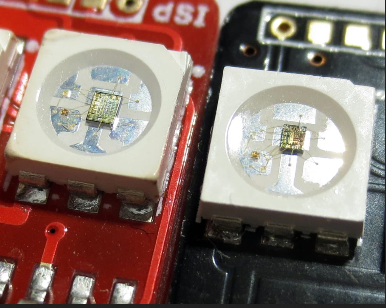

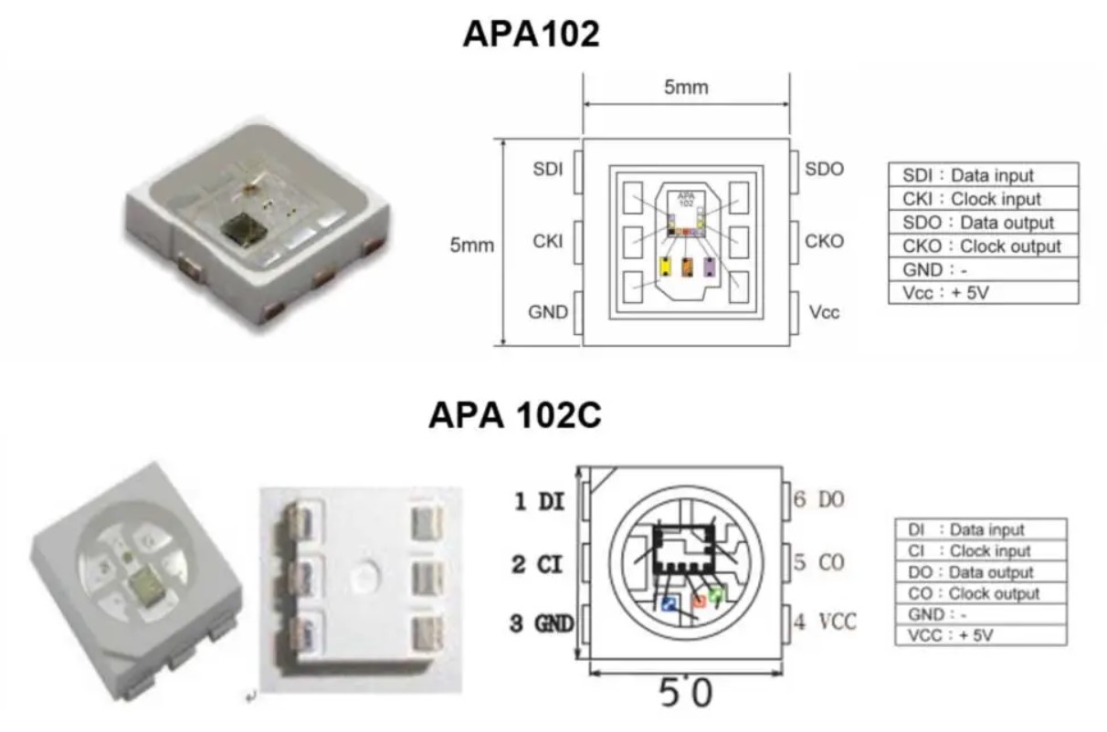

getriggert durch "APA102C" bin ich auf den SK9822 gestoßen, wohl eine Kopie des APA102C, optisch ähnlicher zu dem hier liegenden (kleineres Die wie im Bild rechts) - allerdings sind die Infos relativ alt - von Adafruit gibt es inzwischen neuere Typen, sodaß die linke LED vermutlich nicht mehr den aktuellen Stand wiedergibt; SK9822 ist aber leichter beschaffbar - werde es mal mit dem probieren

In Beitrag "APA102 gehen beim Löten kaputt?" sind Bilder von meinen APA102. Aber von deinem Foto her scheint SK9822 tatsächlich eher zu passen. Am Ende der Webseite https://www.pololu.com/product/3086 sind auch noch zwei Vergleichsbilder.

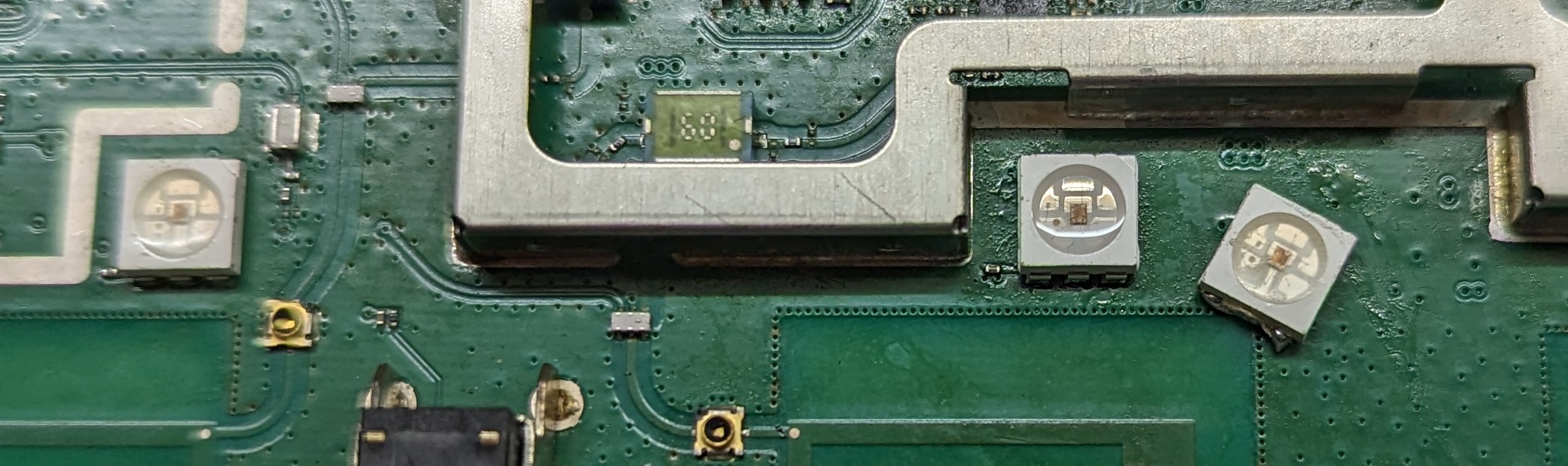

ja, hab ich auch gemerkt... das zeugt lötet sich wie Butter... mein Versuch, eine zu transplantieren, sind kläglich gescheitert... wenn da noch ein Schirmblech daneben ist, wirds noch schwieriger; hab aber eine Methode zum einlöten ersonnen: Unterhitze, bis kurz vor dem Flüssigwerden des Zinns, dann Heißluft auf die Pads und die LED in das flüssige Zinn draufsetzen; funktionierend auslöten halte ich für sehr schwierig - wenn, dann nur per Unterhitze, bis das Zinn flüssig wird
btw. die LED auf der roten LP sieht auch schon etwas angeschmolzen aus...
