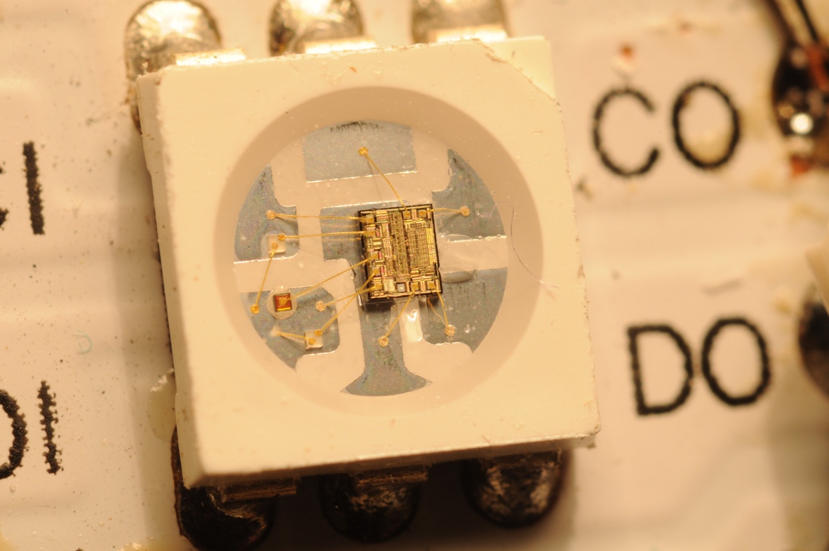

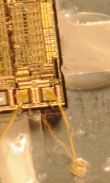

Liebe Leute, ich möchte kleine Abschnitte von APA102-Streifen (5 Leds, 4 Leds, 1 Led) winklig verlöten. Dabei gehen mir die APA102s reihenweise kaputt. Anbei Foto eines Beispiels bei dem die Leuchtpunkte und CO noch funktionieren, DO aber "tot" ist (der Ausgang wackelt zwischen 4.0V in 4.6V im Takt von CO und gibt die unverbrauchten DI nicht weiter). Was mache ich falsch? Im Foto ist DO unten rechts. Rechts seitlich scheint sich eine Blase gebildet zu haben und auf den Siliziumblock zu drücken. Die Streifen sind mehrere Jahre alt. Könnte in der transparenten Vergussmasse eingelagerte Feuchtigkeit beim Löten verdampft sein und den IC beschädigt haben? Soll ich vielleicht die Streifen doch besser vor dem Verlöten im Backofen trocknen -- das Datenblatt spricht von 12h bei 60°C bzw. 2h bei 120°C? LG, Sebastian
Sebastian W. schrieb: > Was mache ich falsch? Schwierig zu sagen. Hast Du die Löttemperatur und Dauer vom Datenblatt eingehalten (siehe Bild)?
Johnny B. schrieb: > Schwierig zu sagen. Hast Du die Löttemperatur und Dauer vom Datenblatt > eingehalten (siehe Bild)? Ich verlöte die APA102 selbst gar nicht. Ich zerschneide diese aus Flex-Streifen zusammengesetzten 5m-Rollen und verlöte die Streifen untereinander an den vorgesehenen Punkten. Allerdings leitet das Kupfer der Streifen die Wärme schon recht heftig in die APA102 hinein. Und das Löten dauert auch recht lange weil gerade auf der Rückseite der Streifen Kleberreste verdrängt werden müssen. LG, Sebastian
der TE will ja die Streifen verlöten, nicht die LEDs selber, korrekt? Sebastian W. schrieb: > ich möchte kleine Abschnitte [...] winklig verlöten d.H. der Lötkolben ist "meilenweit" von den LEDs entfernt. Wie können die dann zu heiß werden? Ist es evtl. ein ESD-Problem, Lötkolben geerdet?
Ein anderer Gedanke: Ich habe das Netzteil meines Konstrukts zuletzt kurzzeitig an einem Trenntrafo betrieben. Kann beim anschliessenden Löten (dabei aber vom Trenntrafo getrennt) noch irgendein Hochvoltpotential vagabundieren und über die Lötspitze die ICs zerstören? LG, Sebastian

Εrnst B. schrieb: > d.H. der Lötkolben ist "meilenweit" von den LEDs entfernt Na ja, meilenweit? Rechts im ersten Bild sieht man die Lötpunkte gerade noch. Die APA102 ist 5mm*5mm, also wird der Abstand zwischen DO-Lötpunkt und APA102-Kontakt wohl auch so bei 5mm liegen. Ich habe aber eher GND im Verdacht, auch weil es da noch einen thermischen Pad auf der Unterseite zu geben scheint. Εrnst B. schrieb: > Ist es evtl. ein ESD-Problem, Lötkolben geerdet? Ja. Nicht super niederohmig, aber ja. LG, Sebastian

Sebastian W. schrieb: > ich möchte kleine Abschnitte von APA102-Streifen (5 Leds, 4 Leds, 1 Led) > winklig verlöten. Dabei gehen mir die APA102s reihenweise kaputt. Anbei > Foto eines Beispiels bei dem die Leuchtpunkte und CO noch funktionieren, > DO aber "tot" ist (der Ausgang wackelt zwischen 4.0V in 4.6V im Takt von > CO und gibt die unverbrauchten DI nicht weiter). Schon mal getestet, ob die vor dem Zerschnibbeln auch wirklich funktionierten?
Jens G. schrieb: > Schon mal getestet, ob die vor dem Zerschnibbeln auch wirklich > funktionierten? Ja, da waren alle soweit in Ordnung. Ich habe jetzt die Cuttermatte entfernt und die Abschnitte Schritt für Schritt gereinigt, schnell verzinnt, abkühlen lassen, und dann schnell verlötet, und nach jedem Schritt getestet. Der soweit fertige Streifen hing am Labornetzteil, war also wie der Lötkolben geerdet. Dabei ist mir bisher keine weitere APA102 mehr kaputt gegangen. Lag es jetzt an zulange brutzeln, ESD, oder am Trenntrafo? Keine Ahnung. LG, Sebastian
Wenn die auf einem Streifen waren ist davon auszugehen, dass es sich um eine APA102-Kopie handelt (SK…). Wenn man die Originale von APA kauft, sind die besser spezifiziert. Schon garnicht gilt das Original-Datenblatt mit dem Temperaturprofil für die Kopie. Jedenfalls habe ich schon beobachtet, dass diese Nachbau-LEDs oft in unzureichend hitzefesten Gehäusen untergebracht sind. Lötest Du unter eine Lupe? Man kann regelrecht beobachten, wie sich die Komponenten in der LED samt Bonddrähten verschieben, wenn man da mit einem Standard-Lötkolben rangeht. Das gilt auch schon für recht kurze Lötzeiten. Scheint so, als ob die mal gerade so einen Reflow-Vorgang aushalten. Wesentlich besser sind die Gehäuse der APA102-2020, aber ich weiß nicht, ob Du die löten kannst. Jedenfalls kommt man da mit dem Standard-Lötkolben nicht weit. LED+PCB vorverzinnen + Heißluft geht ganz gut. Edit: Sehe jetzt erst, dass Du die LED selbst nicht verlötest. Allerdings, wie Du schon sagst, kann die Hitze schon viel kaputt machen. Wenn Du von „brutzeln“ sprichst ist das schon mal schlecht.
Sebastian W. schrieb: > DO aber "tot" ist (der Ausgang wackelt zwischen 4.0V in 4.6V im Takt von > CO und gibt die unverbrauchten DI nicht weiter). Da würde ich doch sehr stark einen ESD-Schaden vermuten. Miß mal zwischen VCC und DO, da sollte nur die Substratdiode des P-FET zu messen sein (Diodenbereich). Sebastian W. schrieb: > Soll ich vielleicht die > Streifen doch besser vor dem Verlöten im Backofen trocknen Aber nicht in einem Küchenofen, der regelt zu grob. Eh die Zweipunktregelung abschaltet, ist schon alles verbrutzelt.
