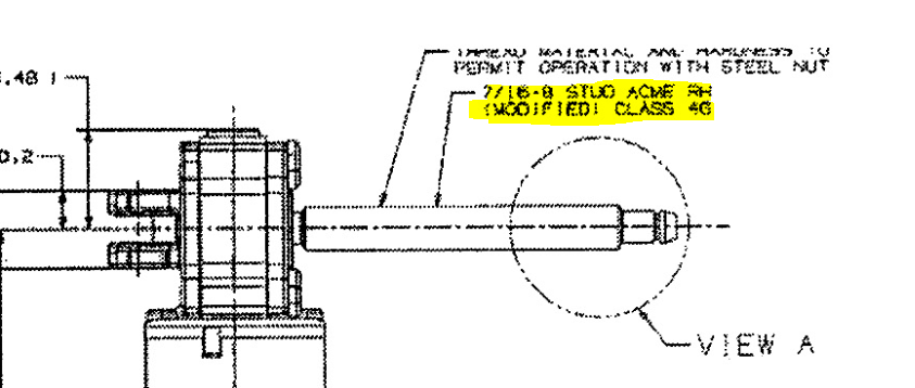

von Thomas E. (tmomas)
Im Datenblatt habe ich das hier gefunden (siehe Bild)
von Simon (simonberlin)
Das ist dann wohl ein "imperiales" Trapezgewinde, Bezeichnung
Stub ACME Thread ANSI/ASME
Entziffern kann ich: 7/16-8 stub acme class 4G
Allerdings passt Durchmesser und Steigung nicht zusammen nach dem was
mir als Standard über den Weg gelaufen ist. Was es noch mal mit der
Class auf sich hatte bekomme ich nicht mehr zusammen...
Bei 7/16 wäre Standard 12 TPI (11,112mm x 2,117mm)
Aber 8 TPI wäre Standard bei 5/8 (15,875mm x 3,175mm)

von Torsten B. (butterbrotstern)
Im oben angehängten Bild steht ja auch "modified"
THREAD? MATERIAL ARE HARDENED? TO PERMIT OPERATION WITH STEEL NUT
7/16-8 STUD ACME RH (MODIFIED) CLASS 4G

von C. D. (derschmied)
Nimm erstmal einen Messchieber zur Hand und miss die Steigung nach. 10
Gewindegänge jeweils von Vorderkante bis Vorderkante und den
Außendurchmesser der Welle.
Was auf dem Papier steht muß nicht unbedingt das sein was Du gerade in
der Hand hast. Auch bei Pollin gibt's Abweichungen...
von Andre G. (andgst01)
10 Gewindegänge von Anfangskante zu Anfangskante: 32mm
Außendurchmesser: 11,7mm
Innendurchmesser: 9mm
Hmm, dann isses tatsächlich was exotisches. Was dem am nächsten käme
wäre ein Trapezgewinde 12x3mm, 11,7x3,125 ergibt in Zoll umgerechnet
auch nichts vernünftiges. Wird schwierig da was aufzutreiben, hier
scheint kein Normteil gängig zu sein.
Wennst günstig ran kommst Versuch es mit einer Mutter 12x3 mm, mit etwas
Glück läßt die sich halbwegs leichtgängig draufdrehen.

von Max M. (jens2001)
Andre G. schrieb:
> Durchmesser: 11,7 mm
> Spindelsteigung 3,175mm
Passt ziemlich zu 7/16-8

Rainer W. schrieb:
> Was hast du gegen eine glatte Größenangabe von 1/8" pro Gewindegang?
Sind auch 0.125", also nicht besser,
und 127/40tel mm ist genau so gebrochen.
von Sascha S. (dec)
C. D. schrieb:
> Ein Wunder daß die Amis nicht mehr in Erdhöhlen hausen bei diesen
> Einheiten. Sehr gut möglich dass Du Recht hast, hatt's nur grob im Kopf
> überschlagen.
Naja, die Angabe Durchmesser x Steigung ist jetzt bei uns bei den
Feingewinden auch sehr gängig. Wo soll da der Unterschied sein, außer,
dass du etwas nachdenken musst? Da finde ich eher die number-drills
nervig!
So richtig bekloppt sind doch eigentlich wir, wenn wir (wie bei DIN405)
metrische Durchmesser mit zölligen Steigungen kombinieren.

von Bernhard S. (b_spitzer)
Ich habe für den Motor mal schnell eine Mutter konstruiert.
Gewindesteigung passt auf alle Fälle. Die Durchmesser muss ich prüfen,
wenn der Drucker fertig ist...
Das Modell findet ihr hier
https://www.tinkercad.com/things/4cXp4Ok167V-trapezmutter-716-8
(der Formen-Generator Screw Threads ist super anpassbar. Wenn man die
Kenndaten des Gewindes kennt, fällt da so ziemlich alles bei ab)
Ich will mit dem Motor einen Fensteröffner fürs Kellerfenster bauen
(eine passende Bohrung für ein Gelenk ist ja gegenüber der Spindel schon
vorhanden)
von Harald W. (wilhelms)
Solche Gewinde/Mutter-Konstruktionen sollte man m.E. regelmäßig mit
zähen Fett schmieren. Ansonsten werden die immer schwergängiger.
Teflonfett liegt natürlich bereit.
Der erste Ausdruck war nicht ok, der Innendurchmesser hat nicht gepasst.
Den Ausdruck habe ich aber aufgesägt und auf die Trapezgewindespindel
drauf gehalten. Die Steigung und das Gewindeprofil haben gepasst.
Aktuell ist jetzt bei Tinkercad eine Version mit geschlossenem Rahmen
und eine mit einem Schlitz, so dass man die Passung des Gewindes
einstellen kann. Ich komme aber erst in den nächsten Tagen zum
ausdrucken.
