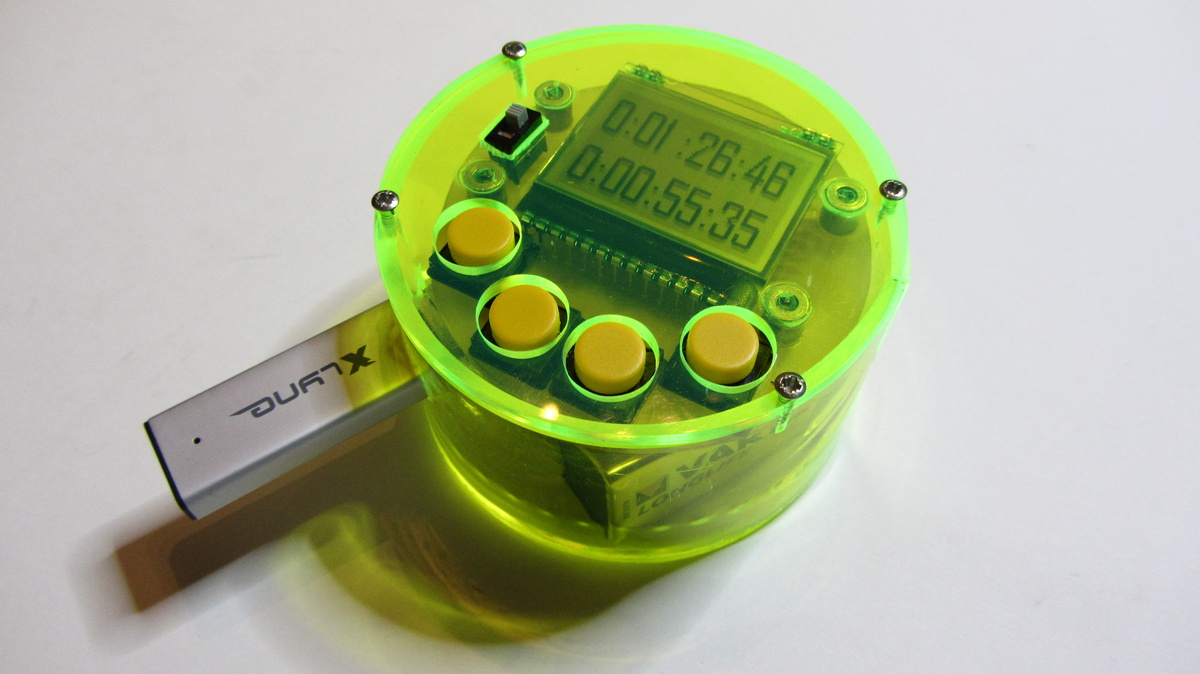

von Peter K. (Firma: www.pic-microcontroller.de) (peter_k)
Hallo
Habe mal sowas gebaut wie du im Anhang sehen kannst.
Ist eine Stoppuhr die auf 100stel misst und mit den
Buttons kann man sie starten und auch löschen. Zusätzlich
kann man das ganze auf USB-Stick die Zeiten speichern lassen.
von Monk (Gast)
Ein schön kompaktes Ding. Was war der Anwendungsfall?
