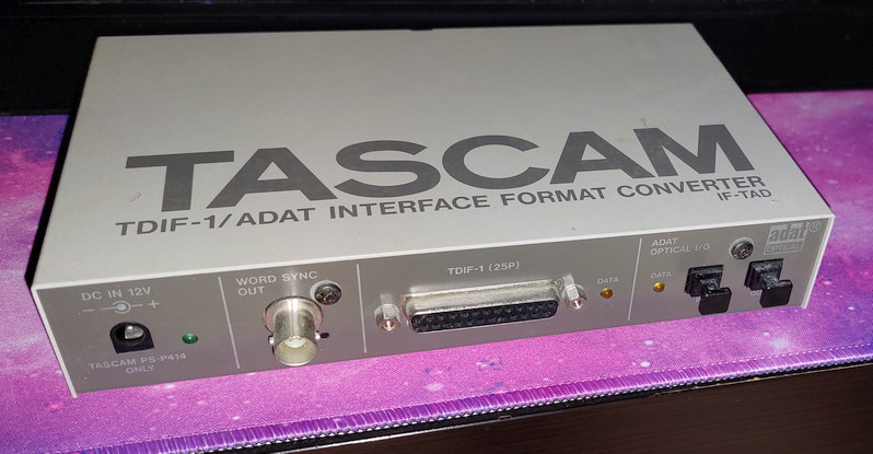

ADAT hat im Bezug auf die ursprüngliche Grundlage, S/PDIF@48kHz insgesamt 8 virtuelle Kanäle und kann folglich 4 Stereopaare übertragen. Alternativ 2 auf 96kHz und einen auf 192kHz. Ab dann braucht es den nächsten LWL.
Das ist genau so wie beim TDIF1-Interface, die munter hin und her konvertiert werden können. Ich habe den an meinem Mischpult dran und schiebe es über die RME in den Rechner. Das ist ja das bequeme, dass man mit einem optischen Kanal an der TOSLINK-Buchse gleich 4 Stereobusse in den Rechner bekam.
Jahrelang DER Hit. Inzwischen total überholt.
