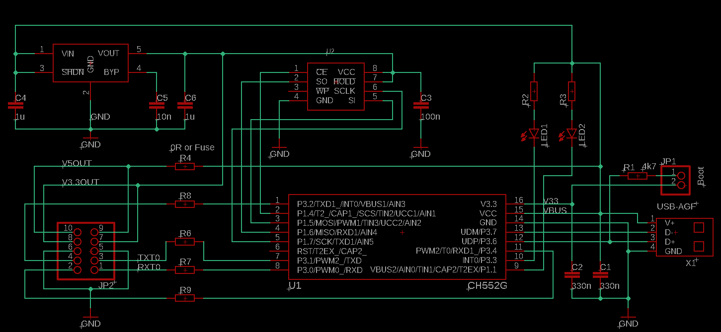

Usb Midi Firmware für die WCH CH551-CH554. Das Projekt ist sowohl unter
Keil als auch SDCC zu benutzen. Eine einfache Doku kann mit Doxygen
erzeugt werden.
Den Schaltplan hab ich mal angehängt, das SPI Flash und der 3.3V Regler
ist nicht notwendig.

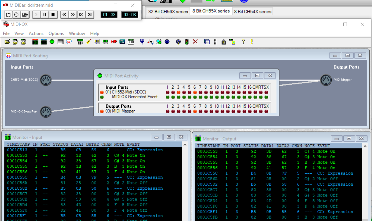

Die Firmware läuft stabil (getestet über viele Stunden) mit MidiOx mit
einer Brücke von RxT und TxT und einem Midi File unter MidiOx in einer
Endlosschleife.
