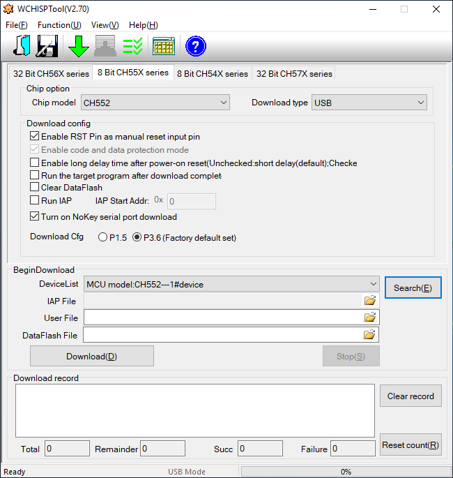

Die Mikrocontroller haben einen von Werk aus Programmierten USB
Bootloader also lassen sie sich ohne weitere Hardware programmieren.

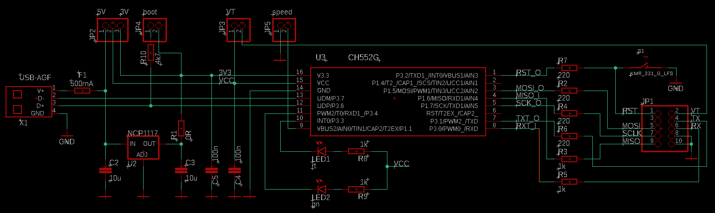

Zum Betrieb wird eigentlich nur eine 3.3-5V Spannungsquelle, ein 20KOhm
Widerstand und 2 Kondensatoren benötigt.

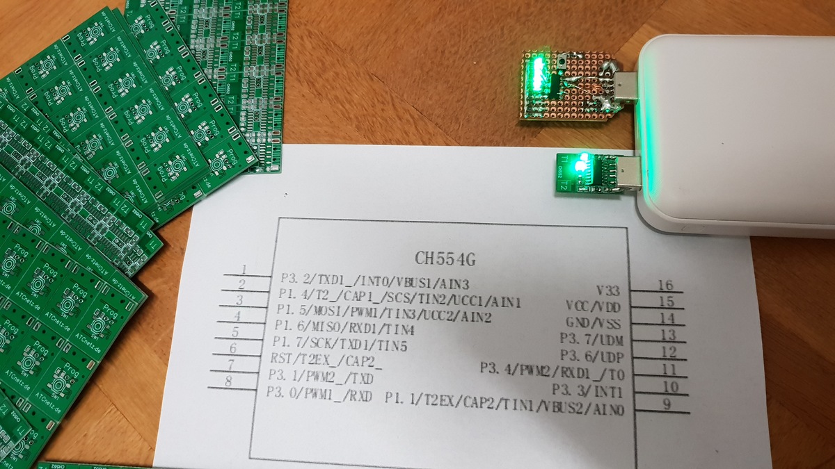

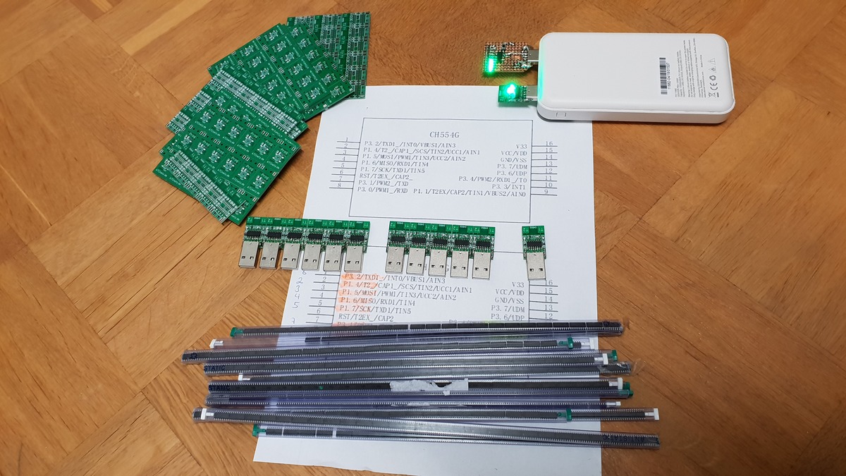

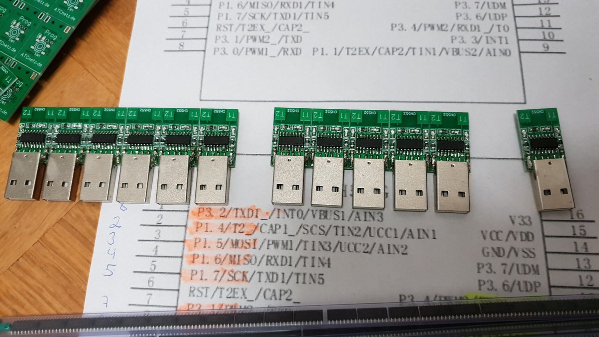

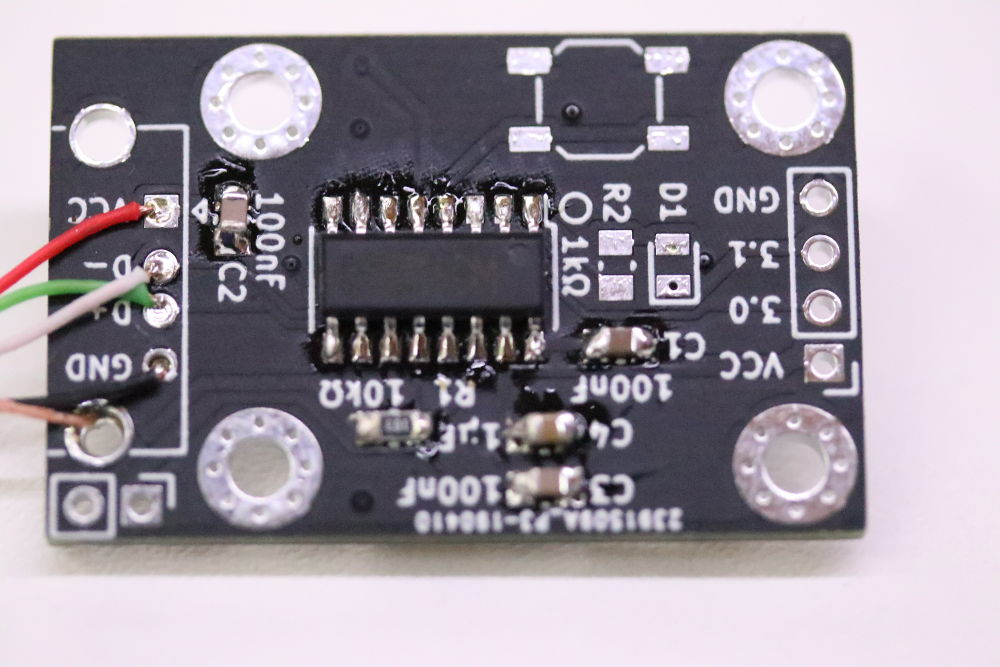

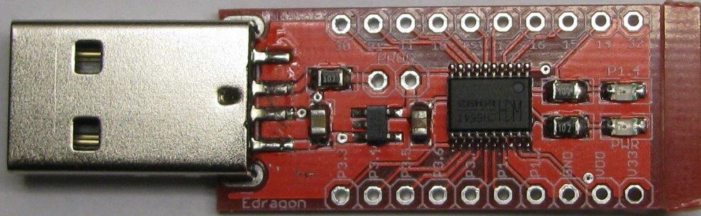

In einer Nächtlichen Langweile habe ich mal einige CH554G
Mikrocontroller bestellt und mich nun etwas mehr damit beschäftigt,
Habe jegliche Hardware ansprechen können und mir eine kleine Platine bei
JLCPCB angefertigt, anbei noch ein Paar Bilder.

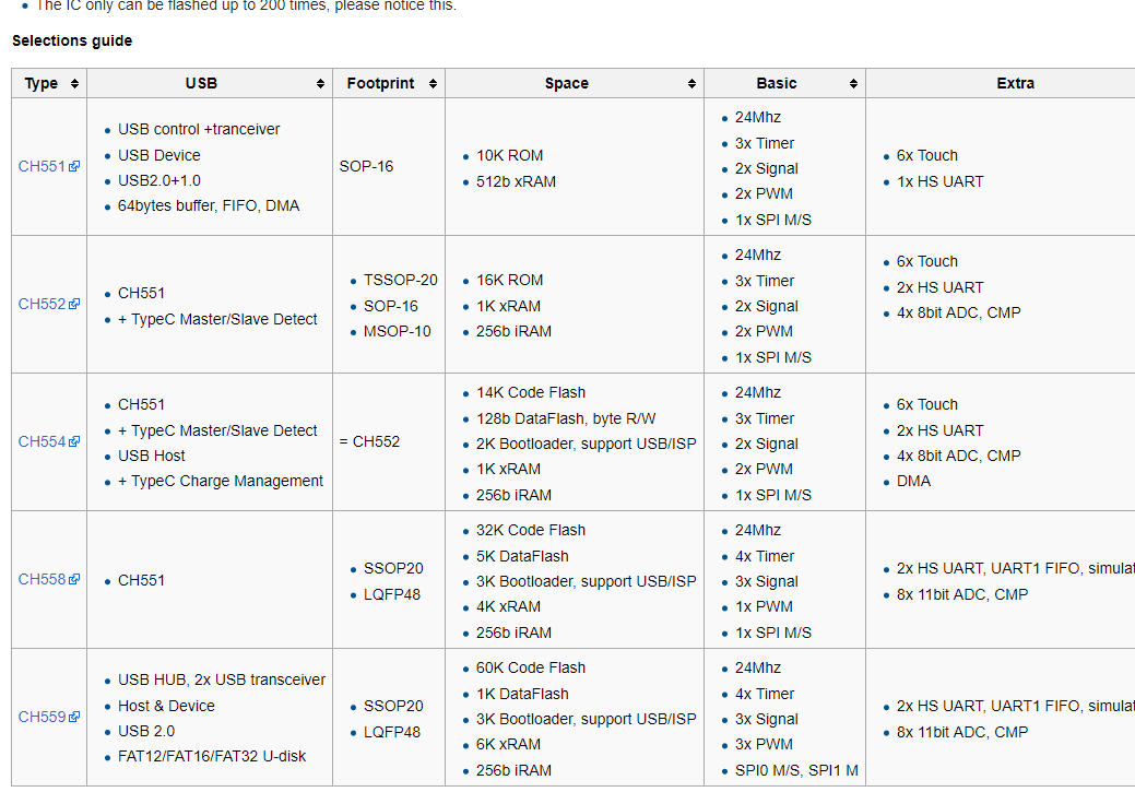

Am interessantesten ist:
"Bugs
    The IC only can be flashed up to 200 times, please notice this.
Ansonsten ist die MCU ja nicht so interessant. Hat nix, was andere und
besser dokumentierte AVRs oder Cortexe nicht haben.

Der CH551 hat nur 10K ROM und der CH554 hat 16K ROM zusätzlich noch USB
Host, das unterscheidet eigentlich am meisten.
Heißt also der CH551 kann als Slave USB Gerät irgendwo angeschlossen
werden wie Maus, Tastatur oder USB Stick an einen PC o.ä.
Bei dem CH554 kann man wider rum Geräte anschließen. also z.b. eine
Tastatur oder Maus an den Mikrocontroller und der ließt diese dann aus
und macht sache X bei bestimmten tastendruck auf der Tastatur.
in einem Russischen Forum hat einer ein dauer test gemacht und mehr als
1000 mal beschrieben ohne Probleme.

von Harald A. (embedded)
Hallo Aaron,
gibt es hier noch neue Erkenntnisse? Hast du das Projekt weiter
verfolgt? Dem Foto nach hast du davon ja einige verarbeitet.
von Aaron C. (Firma: atcnetz.de) (atc1441)
Harald A. schrieb:
> Hallo Aaron,
Moin, naja habe leider noch keinen super Einsatzzweck gefunden, es bahnt
sich da aber eine Modellbau LED Steuerung an bei der 10 Leds in
verschiedensten mustern leuchten sollen und neue muster per USB
geschrieben werden können.
Dafür ist der Chip perfekt.
Also am Ball bleibe ich aufjedenfall, habe den 8051 ziemlich gut
durchschaut und habe viel mit dem "Projekt" gelernt was interrupt,
timmer etc angeht.
Leider ist bei so wenig Interesse anderer die Lust weniger geworden.

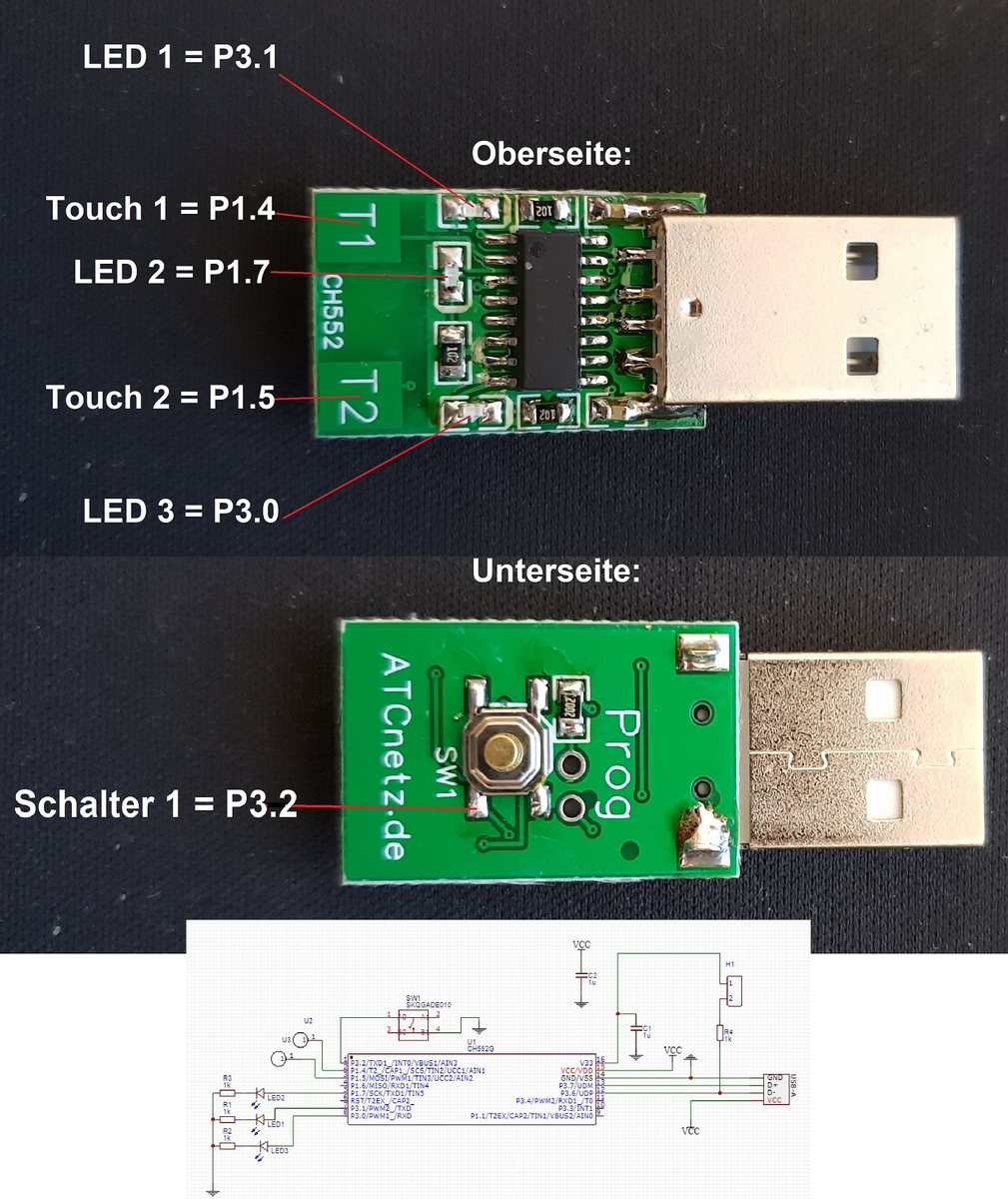

Guten Abend,
habe mich nun nochmal mit dem Mikro beschäftigt und dabei ist ein USB
Tastatur Emulator bei raus gekommen, Quasi ein USB Rubber Ducky.
Dabei wird viel der vorhandenen Hardware genutzt, die Touch Sensoren,
der Timer, software bootloader eingang und natürlich die USB
pheripherie.
hier ein Video darüber: https://youtu.be/cSYMe4xyGeo
zudem habe ich ein Blog eintrag erstellt dieser beinhaltet aber im
grunde alles was hier steht: http://atcnetz.de

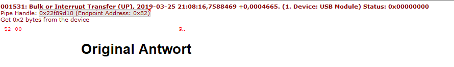

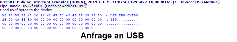

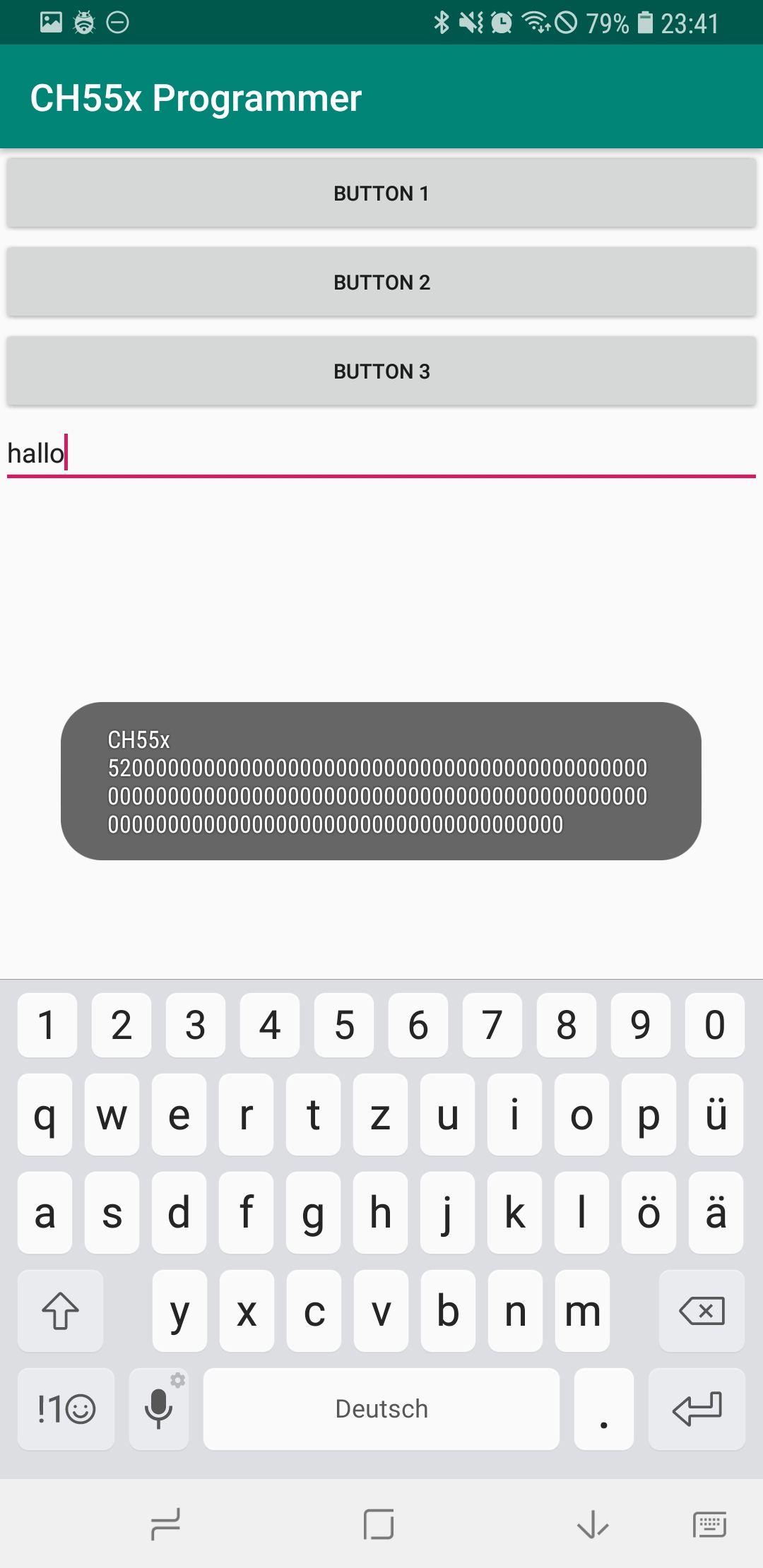

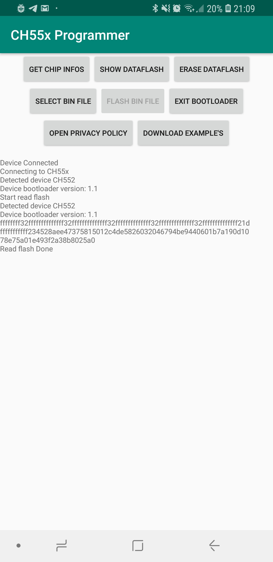

Habe direkt mal mit der Android App Angefangen, erste erfolge sind zu
sehen.
Kann mittels des Kommandos dafür über USB den Chip identifizieren.
Auch aus dem Bootloader ins normale Programm starten geht mittels
Kommando.
Anbei ein Bild vom ersten versuch. die 52 ist der Identifier für den
CH552

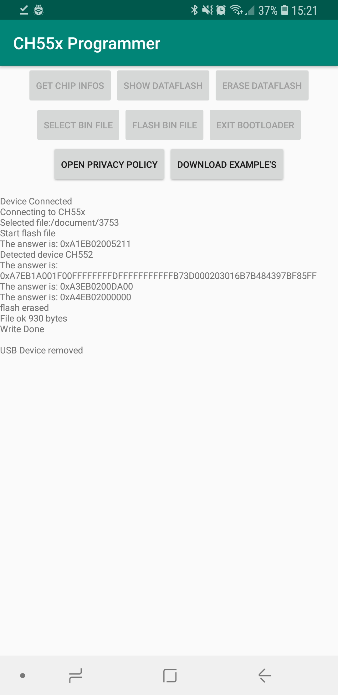

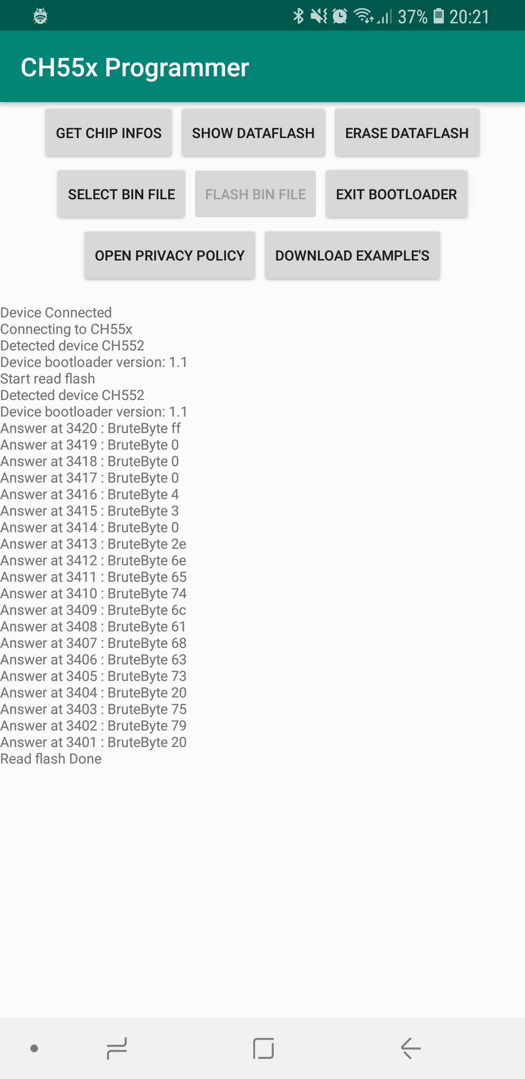

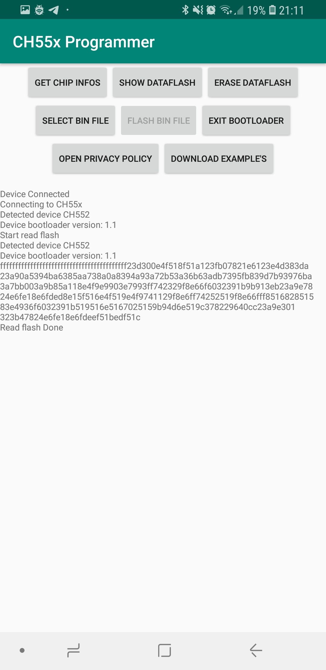

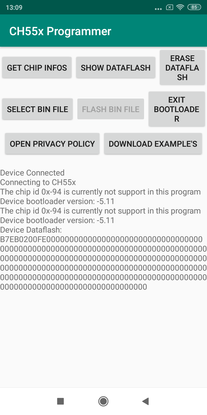

Zudem ist die Android App fertig und kann hier vom Google Playstore
runtergeladen werden:
https://play.google.com/store/apps/details?id=com.atcnetz.de.ch55xprogrammer
sie ist derzeit nur mit bin Files kompatibel aber man kann die hex
Dateien ja zu bin umwandeln, denke ist gant hilfreich wenn man mal
schnell eine andere Firmware flachen will. Wird sich schon ein nutzen
finden :D
Dazu hier auch noch ein kurzes Video: https://youtu.be/rFKiSagsnLs

@Aaron: Wow... der Android Flashloader ist ja wirklich klasse :-D
Schade, daß ich von Androidprogrammierung nicht wirklich viel Ahnung
habe... hätte gerne einen C-Compiler für die 8051er in Android. Einen
Assembler gibts ja schon. :-)

Nach einen Youtube Kommentar wurde ich auf Bascom 51
https://www.mcselec.com/index.php?option=com_content&task=view&id=16&Itemid=104
aufmerksam gemacht, habe dort mal ein Blink example Kompiliert und das
auf den CH552 geflasht. das Hat erstaunlicherweise ohne weitere
modifikation funktioniert.
Habe mich zudem Gestern an ein Video gesetzt in dem ich einfach mal
zeige wie ich eins der USB Boards Löte, ist nicht besonders informativ
aber vielleicht hilft es ja dem einen oder anderen.
https://youtu.be/CvWF2xtwHZE
Das war ja eine sehr schnelle Antwort von denen.
Ich meine auch das in der Übersicht der austausch des Bootloaders nur ab
dem CH554 beworben wird. Dazu ein Bild als Anhang.
Wird es denn dann schwieriger das sich der Chip selber flasht oder kann
man theoretisch einfach zwei Programm trotzdem nebeneinander auf dem
flash speichern? also sagen wir 2K für den Bootloader opfern und den
Rest fürs normale Programm, dann dürften sich nur nie die Adresse
aufrufe kreuzen wenn ich das richtig verstehe.

von Sigint 112 (sigint)
Erfolg! Meine Chips sind angekommen und funktionieren perfekt. ?
Allerdings will librech551 nicht funktionieren. Der erkennt den Chip,
bleibt aber ohne Ausgabe in einer Dauerschleife hängen. Hatte das
Problem auch jemand? Das WCH-Tool funktioniert. Jetzt muss ich mir noch
ne schöne Platine designen... Lochraster sieht so unprofessionell aus.

Hier habe ich nun mein usb stick pcb öffentlich gemacht:
https://easyeda.com/editor#id=|16fcda923b0e480093d7de9a6e215691|c61357efe74646b28d6abb5bdbe1d837
Die beiden fehler sind dort nun auch behoben und die Power led lässt
sich auch via pin schalten.
Viel spass beim basteln.

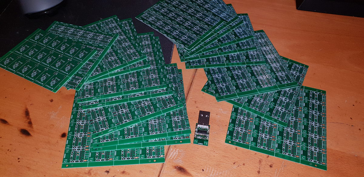

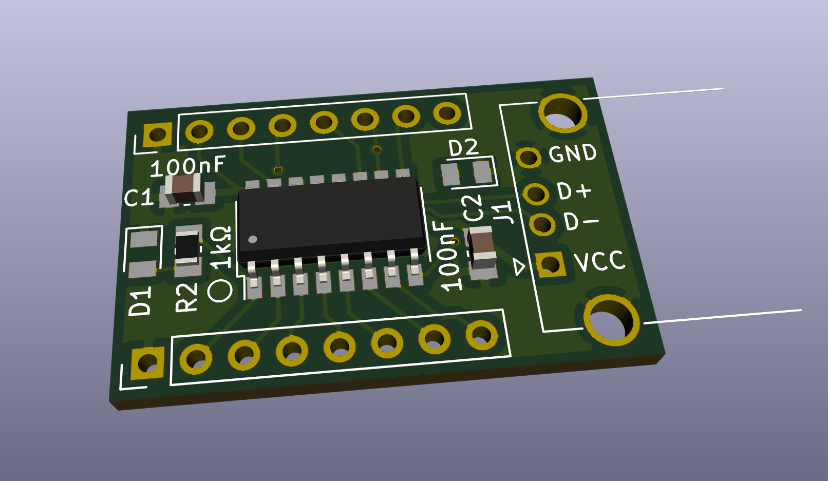

Habe heute auch endlich die Neue PCB version von dem "USB Stick"
erhalten.
nun endlich ohne Fehler und alle LED's Schaltbar.
Wenn bedarf besteht kann ich davon welche weiter geben.

Ja das mit der verschlüsselung hatte ich auch schon ansatzweise gesehen.
I  librech551 nutzen sie ja einen standart key für die übertragung um es
einfacher zu machen wenn ich das richtig verstanden habe, habe das in
der android app auch einfach so übernommen.

Bei meinen ersten Progammierversuchen mit dem CH554 (mit WCHISPTool -
V2.60) über USB, wurde vermutlich der Bootloader überschrieben. Leider
gibt es zum Programm (WCHISPTool) keine englische Beschreibung!
Der CH554 ist über USB nicht mehr ansprechbar. Ein anderer CH554
funktioniert noch. Aber an den trau ich mich im Moment gar nicht mehr
ran.
Wie kann ich den Bootloader wieder herstellen - mit ISP, aber wie?
Hat jemand eine Idee?
mit freundlichen Grüßen
Peter Winges
von GBert (Gast)
Hallo Peter,
> WCHISPTool -
> ran.
> Peter Winges
ich denke, Du musst einfach nur Prog brücken. Dann solltest Du flashen
können.
Gerd

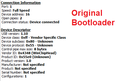

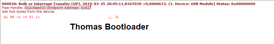

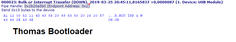

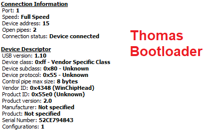

Soo, vorweg vielen dank für das nicht bereitstellen des Projekten, Also
im ernst, sonst hätte ich wirklich nichts gelernt!
Es funktioniert nun wie gewünscht und das HEX file lässt sich flashen.
wie auch bei dir wird der Bootloader nicht bon WCHISP erkannt, anbei als
vergleich die beiden USB Devices mit den Unterschieden.
Mal etwas rumprobieren ab wann dein Bootloader erkannt wird.
soweit einen schönen abend.

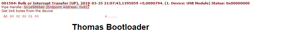

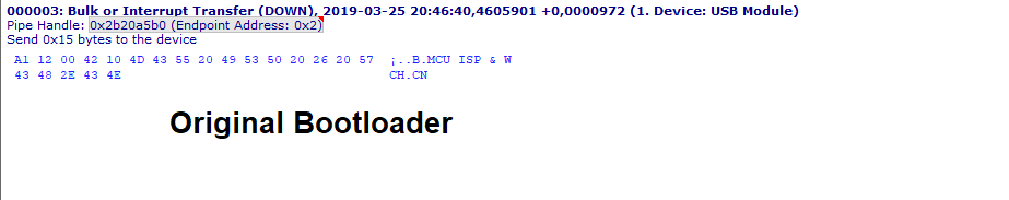

Ich denke das der neue Bootloader nicht erkannt wird liegt an dem
Copyright String, wenn man diese abfrage beim öffnen vom ISP Tool
vergleicht gibt der Neue Bootloader eine andere antwort als der
Originale.
Dazu anbei noch ein Paar screenshots.
Sorry für noch einen Extra Post ist sonst aber etwas unübersichtlich.
Also wenn man der A1 anfrage mit festen werten "FE 00" anwtorten geht
die Abfrage vom ISPtool weiter mit der A2 abfrage auch dort antwortet
dein Bootlaoder anders als das Original, wenn man dort auch wieder fixe
werte vorgibt wird der Neue Bootloader endlich erfolgreich vom ISP tool
erkannt und man kann ihn Programmieren.
Leider bricht das ISP tool aber die Programmierung ab. bin da aber noch
nicht weiter.
Um die Fixen werte vorzugeben habe ich im case 0xA1 und 0xA2 von der
FunctionDispatcher function alles augeklammert und jeweils folgendes
eingefügt:
rLen        = 2;
Response[0] = 0xFE; //bei A2 = 0x52;
Response[1] = 0x00;
return;

Die Änderungen im Device Deskriptoren sind bewusst so damit man erkennen
kann was gerade aktiv ist.
Thomas

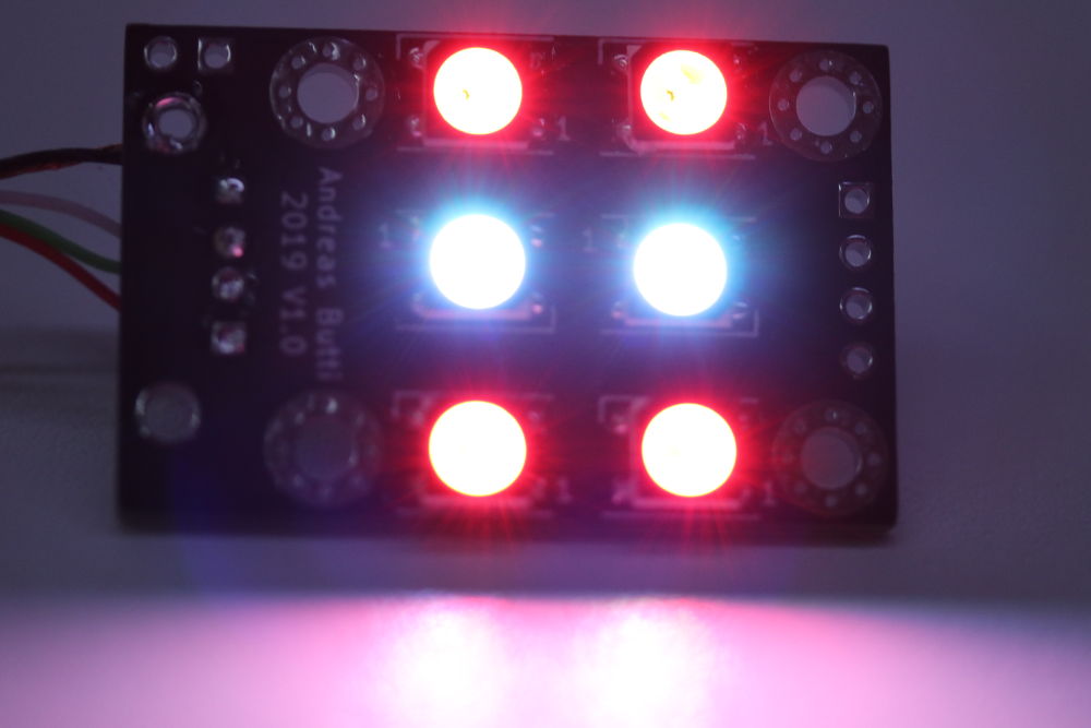

Bestellung ist raus - werde ich, sobald die Controller angekommen sind.
Ich habe mir ein USB to WS2812b Converter vorgenommen.
Mal schauen, dafür müsste man wahrscheinlich USB mit Polling machen,
denn ein Interrupt geht ja eher nicht...
Mal schauen ;-)

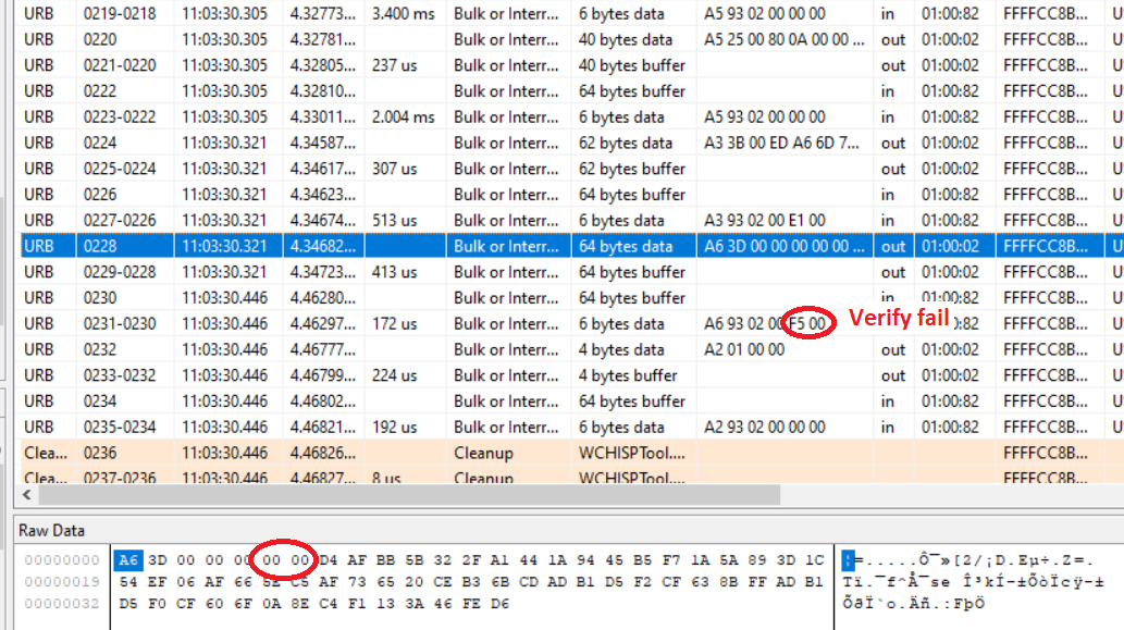

Mir ist gerade eine Idee gekommen, wie man den Bootloader und auch alle
anderen Inhalte zurück lesen könnte.
Es gibt ja dieses verify cmd 0xa7 beim V1
Mit brute force kann man das benutzen um einen bytewert von einer
bestimmten Adresse zu bekommen. Einfach 0xa7 0x01 addrl addrh byte
schicken.
Dann schauen ob OK zurück kommt. Wenn ja ist das Byte gefunden und man
kann mit der nächsten Adresse weitermachen wenn nein byte++ und noch mal
probieren.
Ich hab hier immer noch Probleme mit libusb und meinem Compiler.
Kann das also nicht verifizieren.
Vorher sollte man noch die Verschlüsselung ausschalten mit
0xa6 0x04 0x00 0x00 0x00 0x00
Thomas
Vielen dank für die Idee, versuche das gerade mal.
Zudem hier noch 2 infos falss du es noch nicht kennst:
Der Chip selber vom vom ISPtool mittels des kommandos:
0xa2, 0x13, 0x55, 0x53, 0x42, 0x20, 0x44, 0x42, 0x47, 0x20, 0x43, 0x48,
0x35, 0x35, 0x39, 0x20, 0x26, 0x20, 0x49, 0x53, 0x50, 0x00
identifiziert und gibt dann 2 Bytes zurück, das erste ist die Chip
version, 0x51 für CH551, 0x52 für CH552 usw.
Die Bootloader version wird mittels dem Kommando:
0xbb, 0x00
identifiziert, der chip sendet auch dort 2 Bytes zurück,
Das erste byte ist die version des Bootloaders, 0x11 für Bootloader
version 1.1
Spiele nun mal etwas mit der Bruteforce auslese methode rum.

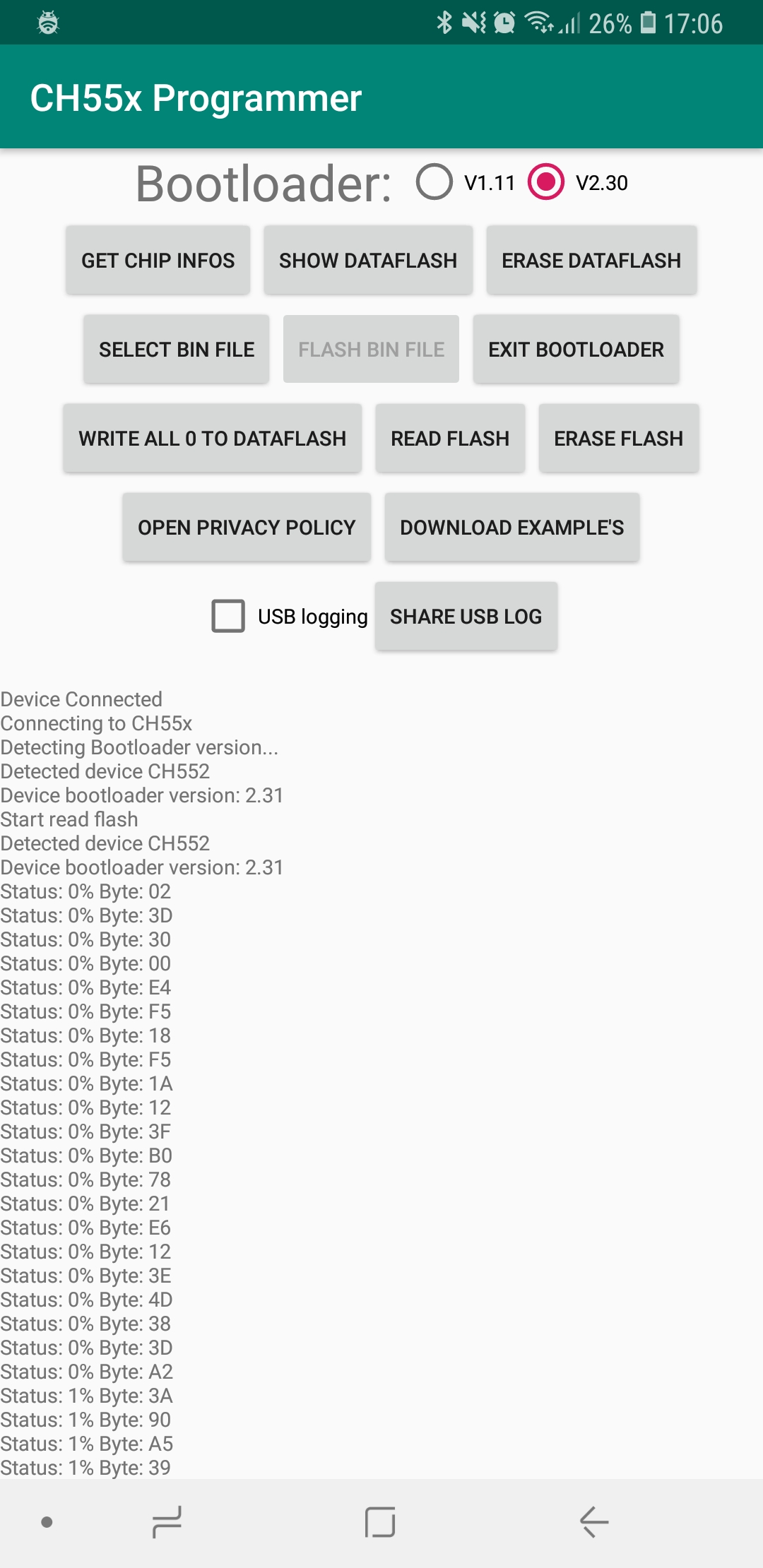

So, bin nun zu einem ersten erfolg mit dem Bruteforce auslesen gekommen.
War leider doch nicht so einfach.
Man muss mindestens 0x10 byte als len angeben und natürlich alle richtig
senden um eine positive Rückmeldung zu erhalten.
Wenn man nun aber am ende des flashes beginnt auszulesen ist die
Wahrscheinlichkeit hoch das dort nichts gespeichert ist, also alles
0xFF.
Dort kann man dann rückwärts den Sketch auslesen indem man immer die 9
schon bekannten und den einen unbekannten byte "bruteforced". oder dann
Richtung bootloader auslesen.
Bastel da gerade weiter.

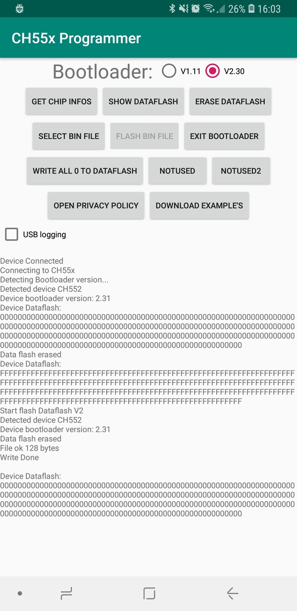

Bin nun etwas weiter, könnte auch erfolgreich Richtung Bootloader
bereich auslesen anbei ein paar Bilder dazu.
Das letzte Bild ist der Anfang vom Bootloader das passt mit deiner
Datei.

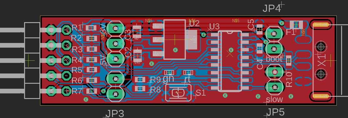

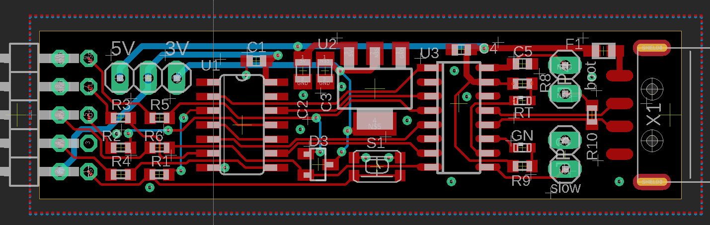

ICs sind angekommen. Habe mal ein PCB designt (mit KiCad), aber noch
nicht bestellt. Wer will kann ein Review machen, habs noch nicht
überprüft, und der erste Wurf hat oftmals noch Fehler drin... Wer will
kanns auch selbst verwenden, dann aber auf eigene Haftung ;-)
Ich werde mich nochmals melden, wenn ichs bestellt habe, und das ganze
hoffentlich läuft...
mfg Andreas
von Thomas (Gast)
hat er....
1. ich würde den Chip mit Vusb versorgen. Mit 3.3V kannst du nicht
flashen.
2. LEDs macht man bei einem 51 immer gegen + nie gegen GND.
Punkt 2 ist optional da man das Port Verhalten programmieren kann. Ich
würde trotzdem immer nach Vcc schalten. Ich denke Aaron wird das
bestätigen.
Thomas

von Thomas (Gast)
Vergiss das hast du ja schon gemacht
Thomas

Stimmt, die Konvention kenne ich eigentlich, ich habe aber bald keine
GND Fläche mehr ;-)
Danke fürs drauf schauen, ich werds heute Abend nochmals anschauen, und
dann etwas bestellen, wahrscheinlich mehr als eine Variante.
mfg Andreas
von Thomas (Gast)
Wenn die LEDs gegen Vcc gehen hast du den Vorteil dass Sie nach einem
Reset erst mal aus sind. Zusätzlich musst du nicht den Port auf Ausgabe
umprogrammieren was ev Probleme bereitet, wenn alternate Pin Functions
benutzt werden.
Ich würde auf der Oberseite einen Jumper für den ProgMode vorsehen, das
ist bequemer. Den Taster würde ich auf einen anderen Portpin legen.
Thomas

Ok, ich habe zwar im Studium einen 8051 programmiert, aber nie "im
wirklichen Leben", daran hatte ich überhaupt nicht gedacht. Habe mit
hochohmigen Ausgängen gerechnet...
Die LEDs müssen aber auch nicht unbedingt aufgelötet werden, das ist ist
jetzt vor allem mal für den ersten Test.
Danke für den Tipp, man kann den also gedrück lassen ohne Probleme?
Ich glaube ich löte ein Chip kurz auf ein Breadboard...
mfg Andreas
von Thomas (Gast)
Andreas B. schrieb:
> Habe mit hochohmigen Ausgängen gerechnet...
nein x51 Port Pins sind anders konstruiert. Die können bei LOW
ordentlich Strom aufnehmen sind bei HIGH aber ziemlich hochohmig. Damit
kann man den Port Pin
Ohne Umschaltung der Richtung als Eingang verwenden er muss lediglich
vorher auf 1 gesetzt sein. Das ist ein wesentlicher Unterschied zu
andern MCU Familien.
Beim CH552 hast du nicht zusätzlich die Möglichkeit das Port Verhalten
umzustellen nach einem Reset sind die Ports aber erst mal  mit Ausnahme
der USB pins x51 kompatibel.
Glaub mir die LEDs willst du unbedingt und sei es nur um mal eine Debug
Info auszugeben.
Den Jumper für den ProgMode musst du nachdem Anstecken wieder entfernen
weil sonst der USB mode vermutlich nicht in die Gänge kommt. Ich hab das
aber nie probiert. Ich starte den Bootloader per direct Call mit einem
Taster am P3.2 Pin. Damit so ein Direct Call geht muss das aber auch in
der FW drin sein.
Beispiel in Bootloader.c  weiter oben sich dort nach Aarons_Stick.
Thomas

P.s. wegen der LED beschaltung bei dem Board bin ich geteilter meinung.
Einerseits ist es sinnvoll die Leds auf 5V zu legen weil sie dann aus
sind, andererseits finde ich es nicht schlecht das man dadurch sehen
kann was das board macht und weis das spannung da ist. Gerade wenn man
den bootloader aktiviert hat.
Aktuell mache ich mir ein Breakout Board, daher ist es eigentlich
egal...
Die LEDs brauche ich voraussichtlich nur zum testen, ich kann die auch
ganz weglassen...
Ich werde mir ein Board bestellen, und dann auch ein CH552 bzw. CH554
auflöten, und mich melden, wenn ich neue Erkenntnisse habe...
mfg Andreas

Hier mein Downloader. Die Vorgehensweise ist im cpp file dokumentiert.
Im wesentlichen muss boot1.hex aufgespielt werden. Das ist der leicht
modifizierte Bootloader. Ich bin diesen Weg gegangen, weil man dann den
Originaltreiber erst mal nicht abschießen kann. Dann muss mit zadig der
libusb Treiber installiert werden.
Thomas

Gibt einen Weg bei deinem Stick Led2 zu programmieren? Alle Versuche
diese Led auszuschalten waren bisher erfolglos.
> Thomas
Du meinst die Mittlere LED? diese ist bei der Version 1 leider nicht
schaltbar, habe nun neue PCB's hier wo sich alle LEDS's schalten lassen.

Weist du woran es liegt dass die )LED sich nicht schalten lässt? Ist es
nur der Portpin oder ein anderer Fehler?
Thomas
> Thomas
Also wie gesagt die mittlere led ist garnicht schaltbar. Die ist direkt
mit 5V u d GND verbunden.
War als power led gedacht da die pins nun ja aber eh high side schalten
oder wie man das nennt habe ich in der 2. Version alle 3 leds schaltbar
gemacht.
Anbei einmal zur Vereinfachung anbei eine Pinbelegung meines "CH552 USB
Stick"

von Andreas B. (andreasb)
Ich habe jetzt einen CH552 verlötet, habe aber auch 551 und ein paar 554
hier.
Version sehe ich nirgends, habe dir den Screenshot angehängt.
@Thomas, bist du der Entwickler vom librech551 tool, oder kennst du den
Entwickler?
Wenn ichs dann geschnallt habe, würde ich gerne das Tool oder das README
updaten...
mfg Andreas

Wenn du den WCH Flasher startest sollte beim Flashen eine Meldung im
Messagefenster kommen sowas wie Bootload ver 1.10 beim CH552.
Ich hab mir das librech551 tool zwar näher angeschaut aber deine
Meldungen deuten eher auf eine fehlerhafte Installation von Libusb hin.
Ich bin aber etwas voreingenommen was Libusb angeht und bin auch kein
Linux Profi.
Thomas

Flashen geht auch mit der Android App von Aaron C. nicht.
Ich blicke immer noch nicht ganz durch...
Ich habe selbst den Bootloader nicht überschrieben, müsste also noch
immer der originale sein.
mfg Andreas
> mfg Andreas
Moin, mit welchem chip war das? sieht ja so aus als wäre das der neue
Bootloader, der ist wohl von librech551 als auch von meiner app noch
nicht unterstützt.
das ist hier kurz angeschprochen:
https://github.com/rgwan/librech551#todo
Funktioniert dies beim WCHISPTool einwandfrei oder geht dort auch
nichts?
man kann beim WCHISPTool auf Function und dann ganz unten auf Bootloader
V2.30 Previous gehen und die funktion zu aktivieren oder zu
deaktivieren, probiere da mal bitte beide varianten.
Wenn man beim WCHISPTool auf Function geht und dann auf Verify wird im
download Record bereich ja das verify aufgelistet und dort steht dann am
anfang auch in Grün "Bootloader ver:x.xx
vielleicht hilft das ja.
mfg Aaron
Achso der Neue Bootlaoder funktioniert insgesammt ganz anders, deswegen
kann librech551 und meine App auch nicht das richtige an versionen
anzeigen und spielt deshalb komplett verrückt.
Ich habe leider selber keinen Chip mit dem Neuen Bootloader hier dann
könnte man da die Kommunikation mit einbauen in die App.

Hier das neue Projekt um den  den v2 Loader nach 0x3000 zu flashen und
zu starten. Das ganze als Keil Projekt für Aarons Stick. Es reicht das
ChangeBoot.hex aus dem Out Ordner zu flashen. Da die Software die LEDs
und SW1 von Aarons Stick benutzt ist es ohne Änderungen nicht möglich
die FW auf einer anderen HW zu benutzen.
Weitere Infos im readme.txt
Thomas

CH551g auf dem Screenshot, aber CH552g verhält sich genau gleich.
> nichts?
Einwandfrei (Version 2.7)
Ich habe mein Projektcode gerade so halb am laufen - das verschiebe ich
somit auf später, sonst gehts wieder nicht mehr ;-)
Nein.
Es steht keine Bootloader Version oder so. Das einzige was so ähnlich
aussieht, ist
BITVER:02.31
> aussieht, ist
> BITVER:02.31
Ok würde ja hinkommen. Denn ab 2.30 ist wohl neuer bootloader.
> aussieht, ist
> BITVER:02.31
Hehehe du bist der erste der den neuen Bootloader auf einem ch552 Chip
hat.
Wir haben hier alle noch den v1.1

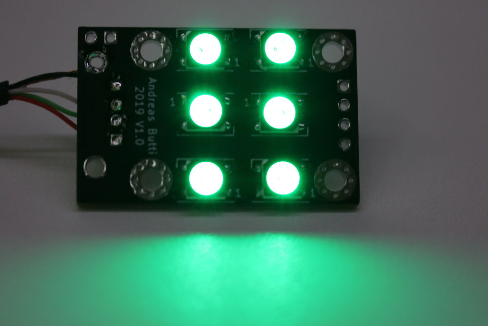

Hallo zusammen
Mein Board läuft!
Bilder im Anhang. Sollte ein "availability light" werden (einfach
googlen für Beispiele)
Die Option für den neuen Bootloader habe ich gesehen - funktioniert aber
(noch) nicht.
Github Link mit allen Sourcen (aber wenig Doku, ich weiss...)
PC Software fehlt noch komplett...
https://github.com/andreasb242/CH55xG-StateLight
mfg Andreas
Andreas die platine sieht echt gut aus :)
Habe nun schon fortschritte machen können :) kann mit der app die
version auslesen, den flash löschen und wohl auch schreiben. Da ich aber
nun den fake v2.30 loader habe geht das schreiben noch nicht richtig.
Danke

Soooo.. gerade das erste mal erfolgreich geflasht mit bootloader 2.31
und Android app, jetzt fehlt noch das verify(sollte laufen aber ist
nicht prüfbar, schlägt am pc aber auch fehl) und ein bisschen aufräumen.
Das war ne lange nacht/tag.
Habe die anderen Funktionen wie Dataflash lesen, schreiben und löschen
sowie Reboot auch mit am laufen, eine automatische Erkennung des
bootloaders funktioniert zumindest auf dem CH552, die anderen kann ich
ja nicht testen :D
Achso, beim Verfiy ist alles erfolgreich nur das letzte stück wird als
falsch gemeldet, mal sehen.
Thomas schrieb:
> Aaron mit der WCH App geht das flashen problemlos. Ich denke du hast ein
> Problem mit dem Security Key.
Den Security teil hatte ich bereit mit eingebaut, zur Vereinfachung wird
einfach der key 0x00 genommen.
Dann wird nur die Chip id gebraucht, dann ist:
bootkey[0-6] = 0x00 und
bootkey[7] = chip_id
Das Problem wo ich nun länger dran hing war der letzte teil des bootkey
also bootkey[7] das wird beim flashcommando über jedes achte byte
geXort.
Nu kenne ich es aber etwas besser, im Originalen programm wird scheinbar
ein random setkey commando generiert also cmd 0xA3, und damit einmal am
pc der bootkey errechnet und auf dem chip ja sowieso, dann wird beim
flashen, verify und dataflash rei um der bootkey auf dem pc gexort und
danach wieder auf dem chip.
Schwer zu beschreiben :D
Ach ja klar, jetzt weis ich wieso das verify zum Schluss nicht
funktioniert. wenn der letzte teil verify teil kleiner 0x07 gibt er ja
automatisch nen fail zurück.
Dann muss man das letzte abfragen nochmal künstlich vergrößern.
mhh ne doch nicht ^^ auch wenn der letzte teil größer ist als 0x07 kommt
nen fail, aber komischerweise nur beim letzten.
EDIT: Soo scheinbar ist das problem eher wenn die länge beim verfiy
ungerade ist. und auch das schreiben des letzten teils hat dieses
problem, baue da nochmal was ein.
Dank Andreas konnte die neue App nun auch mit einem echten ch551 und
ch552 getestet werden.
Der ch552 verhällt sich scheinbar gleich dem newBootloader von Thomas
und lässt sich flashen.
Der ch551 wird gut und automatisch erkannt jedoch lässt sich dieser
nicht flashen. Der ch551 sendet nach einem 0xA5 schreibbefehl als status
0xFE zurück.
Also beim ch551 scheint etwas anders im bootloader zu sein.
Thomas schrieb:
> Was meldet denn die WCH App als Bootloader Version beim 551? Ein
> einzelnes 0xFE würde ja auf V1.1 hindeuten.
> Ansonsten hat der 551 ja weniger Flash die Konstanten dürften dann bei
> 0x27Fx liegen. Der Bootloader muss in jedem Fall etwas anders sein schon
> alleine wegen der Range Checks in den Flashroutinen.
> Thomas
Die Bootloader version wird richtig als 2.31 erkannt. Das status byte
ist bei v2.31 das 4. Von den 6 die zurückkommen.
Die ganze antwort ist:
0xA4 0xFF 0x02 0x00 0xFE 0x00
Ich kann mir vorstellen das der ch551 ein anderes kommando für das
flashen hat. Also byte 0 vom flashcommando.
Das auslesen des Bootloader funktioniert nun halbwegs zuverlässig auf
Version 1 des Bootloaders, die Version 2.30 kann ich leider nicht
ausgiebig testen aber ansatzweise funktioniert diese auch.
Hallo zusammen
Ich habe alles vorbereitet, neues (altes...) Notebook, frisch
installiert mit Windows 10 und Wireshark. Das Notebook ist zum Glück so
alt, dass das Touchpad noch über PS/2 anschlossen ist, somit konnte ich
alles sauber aufzeichnen, ohne anderen Devices.
Ich hoffe das bringt euch weiter - ich habe mich bisher nicht mit dem
Protokoll auseinander gesetzt.
Ich persönlich würde die Python Lösung bevorzugen, denn eigentlich würde
ich gerne direkt unter Linux flashen ;-)
mfg Andreas

Auslesen des Bootloader's über den Verify Bug geht nun auch mit
Bootloader V2.30
@thomas nur um es zu verstehen, du würdest dann eine Firmware flashen
die über USB die Flash Inhalte ausgibt und diese dann in einem Programm
annehmen und speichern?
An der Verify Bug variante finde ich sehr gut, dass wenn man nun in
freier Wildbahn ein Produkt mit dem CH55x Chip hätte, diesen einfach
Dumpen könnte und so an die Firmware kommt, wenn man vorher etwas flasht
ist der chip ja gelöscht ?!
Anbei der ausgelesense Bootloader vom CH551 mit V2.31
So wie es aussieht in dem usb mitschnitt sendet das WCHISPtool ein
WriteCfg befehl bevor das file dann eigentlich genau wie beim ch552
geflasht wird.
