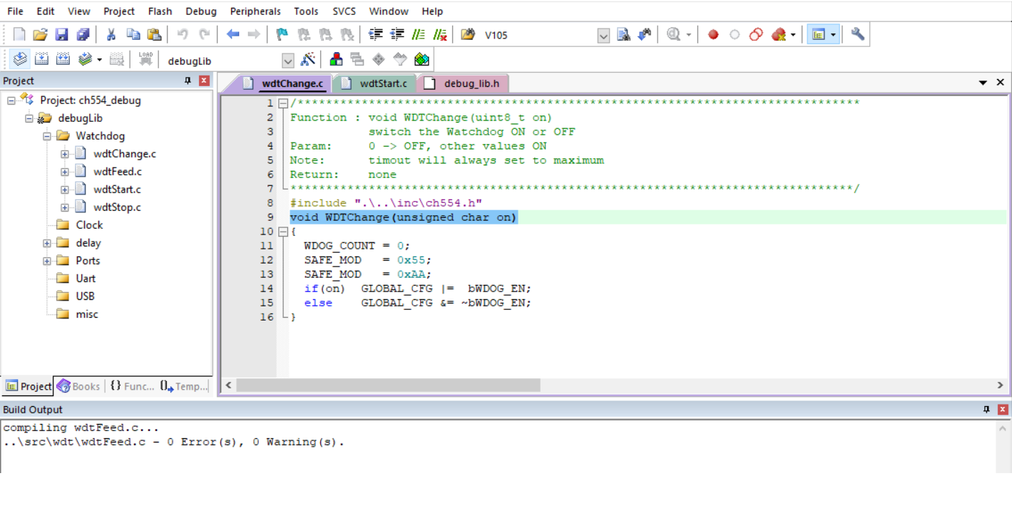

Wie ihr vermutlich gesehen habt, habe ich mich mit der Portierung von
udisc nach IAR beschäftigt. Das passt soweit und ich konnte diese Woche
den code mit einem lizensierten Compiler testweise übersetzen. Mehr dazu
wenn ich die binaries auch getestet habe.
Mir ist durch die Portierungen die Idee gekommen die CPU Headerfiles zu
vereinheitlichen, so dass der Compiler keine Rolle mehr spielt.
Ein unvollständiger und ungetestetes Beispiel im Anhang. Was denkt ihr?
Sinnvoll  oder eher weniger sinnvoll?
Dieses File würde ich dann für alle MCUs anlegen. Noch habe ich keine
sinnvolle Idee wie man IAR da unterbringen kann. Die Header würden dann
einfach ein compiler.h includieren welches die Compiler spez. marcos
baut.
Thomas
von Thomas Z. (usbman)
Ich hab jetzt den IAR Support für UDisk fertig gestellt. Das Header File
ist jetzt wie oben angedeutet umgestellt.
Am Source waren nur minimale Änderungen notwendig. In der Hauptsache war
das idata Variablen in Funktionen (Auto Variablen) IAR kann das nicht.
Da es dann zu Speichermangel auch bei SDCC kommt muss der Debug Target
dort dann mit --stack-auto übersetzt werden.
Des weiteren ist in Main eine Dummy Initialisierung der xdata Puffer
notwendig. Ohne diese wurden die Puffer immer rausgenommen und der
linker hat sie nicht mehr gefunden.
Keil und IAR sind im wesentlichen gleichwertig was die Code Größe
angeht. IAR in diesem Fall etwas schlechter, was vermutlich auf das
Lowlevel ASM Modul in Keil zurückzuführen ist.
Die Projekt Dateien sind extra gezipt um das Wurzelverzeichnis
übersichtlich zu halten. Die anderen in compiler.h aufgeführten
Übersetzer sind nicht geprüft.

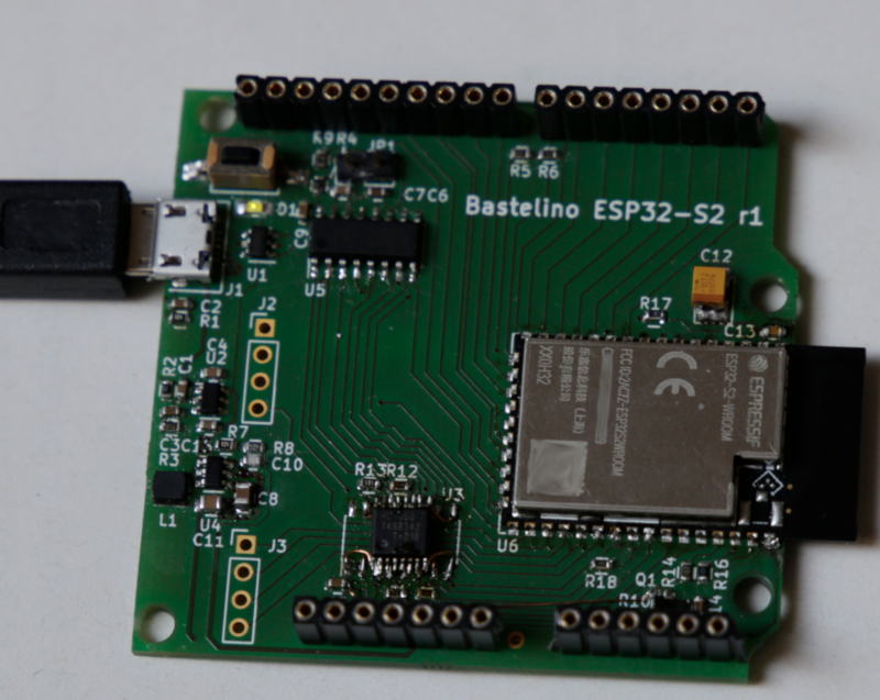

von Andreas M. (amesser)

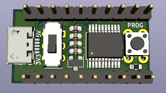

Heute habe ich den WCH552G auf meine Board aufgelötet und nach kleinen
Startschwierigkeiten das CDC Beispiel auf UART0 angepasst zum Laufen
bekommen. Sehr schön!
Mir ist jetzt aufgefallen, dass allerdings der Reset nicht funktioniert.
Wenn ich, durch einen Drucktaster auf der RST Leitung einen High-Pegel
anlege, dann passiert irgendwie nichts. Meine Led bleibt an und das
Gerät verschwindet auch nicht vom USB Bus. Muss ich da noch irgendwas
anprogrammieren?
Andreas M. schrieb:
> Muss ich da noch irgendwas anprogrammieren?
Ja du musst den Reset Pin im WchIspTool beim Flashen aktivieren. Es gibt
dafür eine Optionshaken
Danke, dann muss ich wohl mal eines der freien Tools so anpassen, dass
das geht, habe kein Windows :-)
Nachdem ich dann über ein paar Eigenheiten des SDCC (2-dim array)
gestolpert bin und auch an einigen anderen Stellen zu kämpfen hatte,
habe ich erst mal einen guten Zwischenstand bei meinem Projekt erreicht.
Auf dem WCH552 laufen jetzt parallel ein 115.2kBaud USB-To-Serial mit
Double Buffering zum Programmieren des ESP32-S2 und eine JTag Emulation
des espjtag Interfaces von Espressif. Letzteres hat wohl irgendwo noch
ein Problem, der openocd findet zwar die CPU und kann auch Register
auslesen aber im GDB klappt das setzen von Breakpoints und das Steppen
noch nicht. Irgendwann bleibt dann auch die USB Kommunikation mit dem
openocd stehen.
Um das näher zu untersuchen muss ich mir mal was überlegen, eventuell
einen USB Control Transfer mit dem ich mir die Variablen aus dem WCH
ziehen kann. Der espjtag treiber im openocd hat leider ein paar
Schwachstellen wo er sich beim kleinsten unerwarten Verhalten am USB in
eine Endlosschleife legt. Irgendwo wird wohl in meinem Programm was
nicht passen, eventuell habe ich auch noch einen Dead-Lock im Ablauf.
8051 und auch der SDCC ist für mich Neuland, man kann ja leider nicht
einfach rein debuggen
(https://github.com/espressif/openocd-esp32/blob/master/src/jtag/drivers/esp_usb_jtag.c)

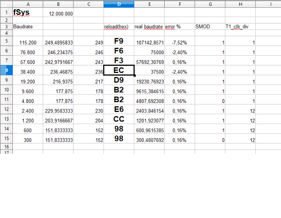

Eventuell geht auch noch eine Schneller Baudrate, für 115200 muss die
Chipfrequenz allerdings auf 24MHz gestellt werden, das ergibt dann
ziemlich genau einen Takt-Teiler von 13.
Hier liegt das Projekt:
https://gitlab.com/amesser-group/electronic-devices/bastelino-esp32-s2
PS: Auf den Bild darf man meine Unfähigkeit, dass richtige Gehäuse zu
bestellen bewundern :-) Ich habe mich dummerweise am Produktbild auf der
Shop-Webseite orientiert.

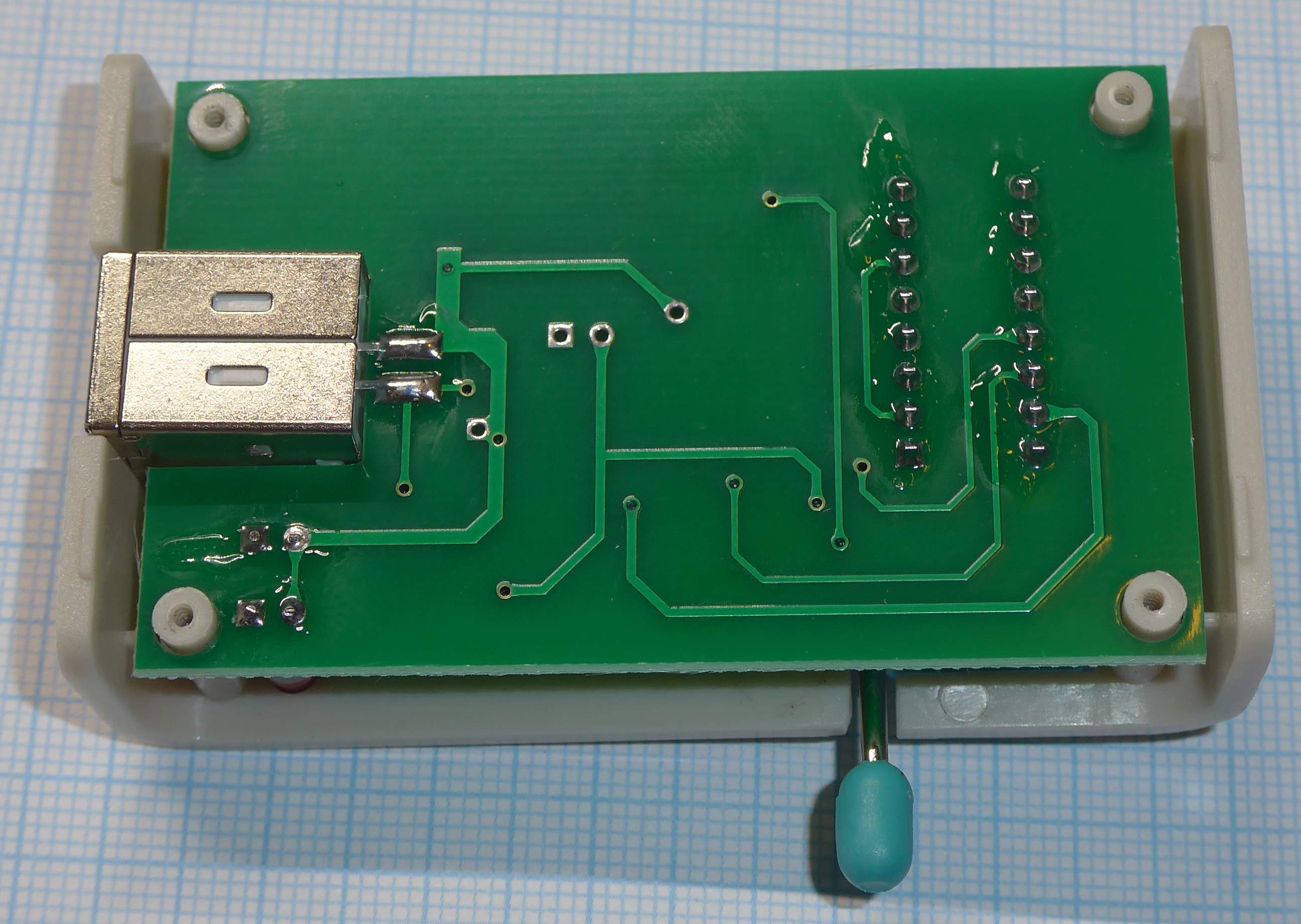

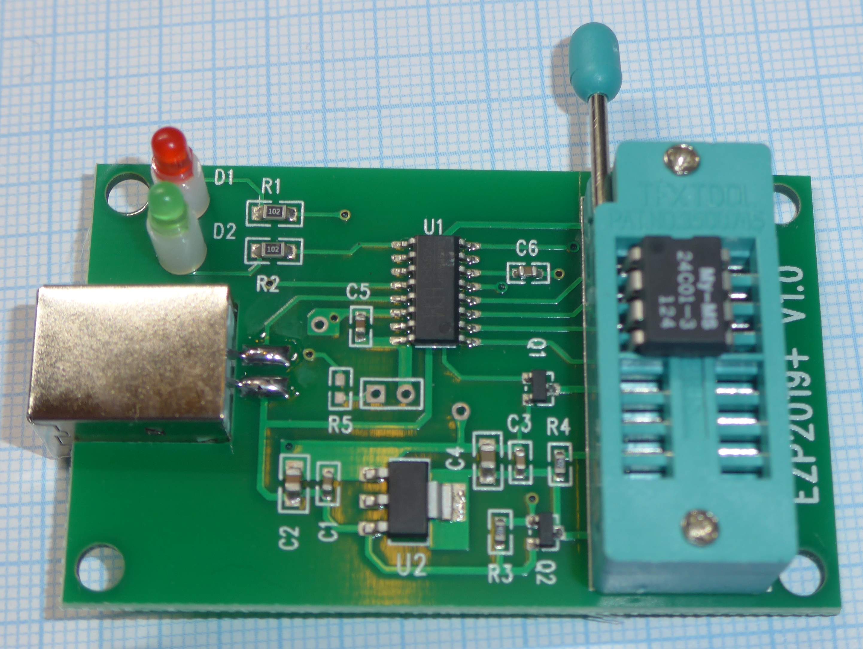

von Marek N. (Gast)
Moin,
der Vollständigkeit halber möchte ich erwähnen, dass der
Low-Cost-Programmer "EZP2019 Plus" (z.B.
https://www.ebay.de/itm/264972921339) auch den CH552G verwendet.
Ich hatte mich gewundert, als ich den gestern aufgemacht habe und
gesehen hab, dass es ein USB-Controller aus der CH-Famile ist, aber ohne
Quarz.
Darum hab ich recherchiert und bin u.A. auf diesen Beitrag gestoßen.
Beste Grüße, Marek
von Aaron C. (Firma: atcnetz.de) (atc1441)
Vielen dank für die info
Das heist andersrum ja auch das man den programmer nachbauen könnte :)

Ich bin jetzt inzwischen mit meinem Debugger weitergekommen. Ich habe
das Protokoll jetzt auf OpenULINK umgestellt und kann damit jetzt
erfolgreich JTAG debuggen und parallel dazu die UART laufen lassen.
Jetzt versuche ich gerade den Stromverbrauch zu optimieren und bin dabei
über ein Problem mit der PWM gestolpert. Ich dachte zunächst, es hängt
irgendwie mit dem Standby zusammen, aber da ist noch was anderes nicht
in Ordnung.
Mit einem Code-Schnipsel, der einfach nur schnell auf das PWM2_DATA
Register immer wieder den gleichen Wert schreibt, sehe ich auf dem Oszi
als Ergebnis, dass die PWM ab und zu, für einen Zyklus einen Duty-Cycle
von 100% erzeugt und dann wieder den korrekten Duty-Cycle macht. Das ist
mir aufgefallen, weil da eine LED dranhängt.
In dem Header und dem Manual liest man was von PWM FIFO. Wirklich
Informationen habe ich dazu aber leider nicht gefunden. Weis da jemand
genaueres, was man bei der PWM beachten muss? Leider sind ja alle
Kommentare auf Chinesisch

Ich habe leider inzwischen bei meinem Code/Schaltung Probleme
festgestellt. Ich weis noch nicht genau wo es herkommt. Meistens geht
es, aber von Zeit zu Zeit gibt es bei der UART und auch beim JTAG
Kommunikationsprobleme. Ich konnte noch nicht herausfinden wo es
herkommt bzw. was das genaue Problem ist.
UART ist ja meist prädestiniert für Fehler im Timing, aber JTAG ist ja
quasi-statisch bzw. durch den Takt synchronisiert und da sehe ich ja
auch Fehler. Möglicherweise hängt es mit den Spannungspegeln zusammen?
Der WCH läuft bei mir ja mit 5V damit er programmierbar ist. Deswegen
habe ich vom WCH 5V -> ESP32 3.3V Levelshifter mit 74HC4050. Die
Richtung ESP32 -> WCH habe ich direkt verbunden. Wenn ich das Datenblatt
des WCH richtig lese, dann sollte der bei 5V Betriebsspannung ab 2,4V
einen High-Pegel erkennen.
Ich hatte zunächst versucht die Pins des WCH, die ich als Eingang
benutze als echte Inputs zu konfigurieren. ( Nicht den Bi-Dir Mode des
8051) Das schien anfänglich auch zu helfen aber inzwischen habe ich den
Fehler wieder gesehen. Mal sehen wie ich da weiterkomme. Vielleicht ist
auch noch irgendwas in meinem Programm quer, aber das sollte ja wiederum
die UART nicht treffen. Vielleicht gibt es Probleme wenn gerade viele
Interupte im System aktiv und der USB Interrupt nicht zeitnah bedient
wird? Ich fühle mich beim 8051 mit sdcc noch nicht wirklich heimisch.
Irgendwo hab ich mal was von Overlays gelesen und das man da mit
Interupten aufpassen muss.
Da der Fehler nur sporadisch auftritt muss ich mir mal überlegen wie ich
das weiter untersuchen kann.

Ich arbeite im Moment an einem Replacement für das debug.c von WCH.
Geplant ist die Erzeugung einer Lib die dann nur noch zur Anwendung
gelinkt wird. Im ersten Schritt erst mal für Keil, ich will das jedoch
auch den für SDCC machen.
Ich hatte debug.c bisher nicht verwendet, sondern einzelne Funktionen
daraus in mein Projekt kopiert. Es hat mich gestört wenn unreferenced
function warnings auftauchen.  Das passiert bei einer Lib nicht wenn
diese korrekt gebaut ist.
Im Anhang ein Entwurf mit den Kategorien die ich so plane. Erste Tests
waren erfolgreich. Da die Controller in der Regel keinen Quarzanschluss
haben (den gibts nur im 20Pin Gehäuse). habe ich mich bei der
ClockConfig momentan auf den internen Oszilator beschränkt.
Schwierigkeiten bereiten mir momentan noch die delay Funktionen. Ich
plane die von der aktuell eingestellten Clockfrequenz abzuleiten. Das
hat den Vorteil dass dann die delays unabhängig vom clock sind.
Allerdings werde ich wohl auf 8 bit Parameter gehen. Ein max von 255ms
bzw 255us halte ich für ausreichend. wenn jemand eine geniale Idee dazu
hat wie man das kompakt hinbekommt immer her damit.
Das Ganze kann man dann auf Git Hub anschauen. Das Project ist schon
angelegt, aber noch auf private gestellt.

Für die Reload Werte beim Uart0 (T1 Baudrate) hab ich mir mal ein
Spreadsheet gebaut.
Damit kann man ganz gut sehen wenn der Fehler zu groß wird. 2.4% würde
ich schon als grenzwertig betrachten, hat aber bisher bei mir noch
funktioniert.
Das Sheet für Open Office ist hier:
https://github.com/usbman01/Replacement-WCHs-debug.c/tree/main/doc

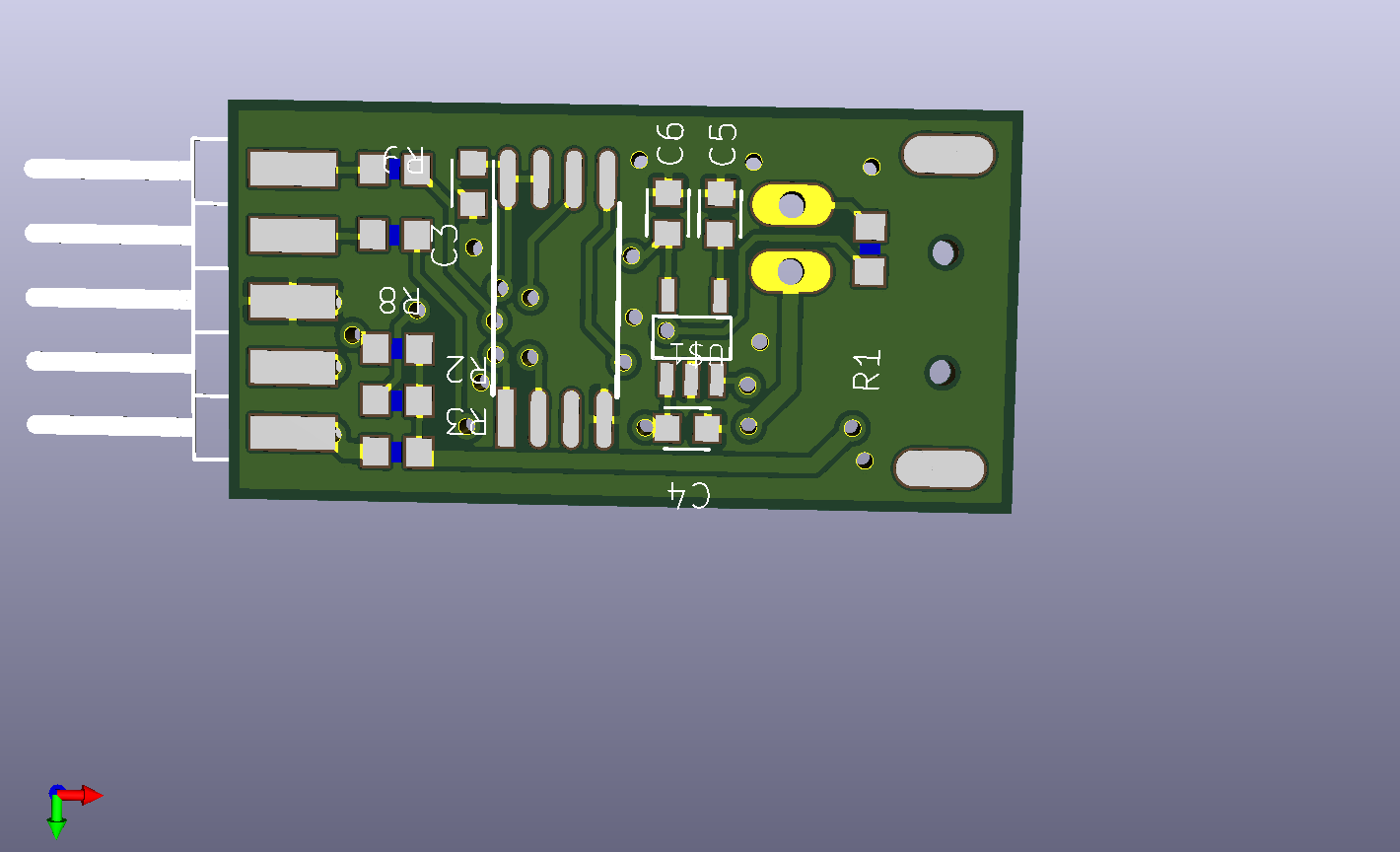

I am looking for a simple / best way to get into programming these
chips. I have designed a pcb that will take the CH552/CH554/CH558/CH559
T versions (SSOP-20 & TSSOP-20) chips for testing these chips which
shoule be here in a few days.

One note on your PCB.
WCH sais while flashing VCC should be at 5V. From expierance i know it
might work in most cases at 3.3V too. So you may omit that switch and
the LDO unless you want to save power.
According to some posts @3.3V max fSys is 16MHz.

That debug.c is originally from WCH and peronally i had never used it,
but just copied needed funktions to my app. (delay_xx in your case)
Replacing that debug.c by a lib is my actual goal. You can see my
efforts under https://github.com/usbman01/Replacement-WCHs-debug.c but
its still incomplete, usage examples are missing, no docs. But there is
a first build.bat for SDCC.

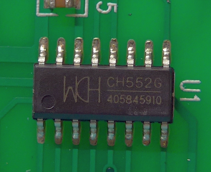

@Ray
I just bought them without any reason, they where just cheaper that way
The ones i got are the CH552G, the ones from the first image of this
thread.
The CH340 / Series is a fully different chip, there are DIE shots and a
bit of RE available in the web.

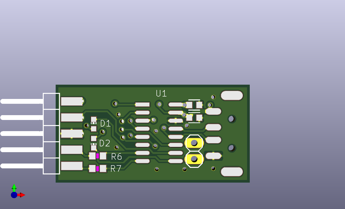

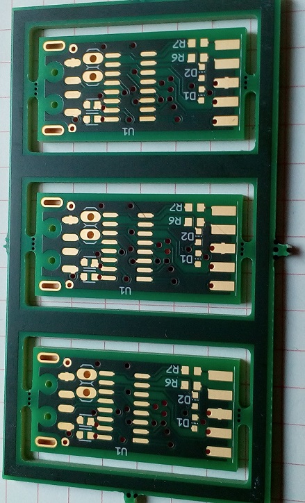

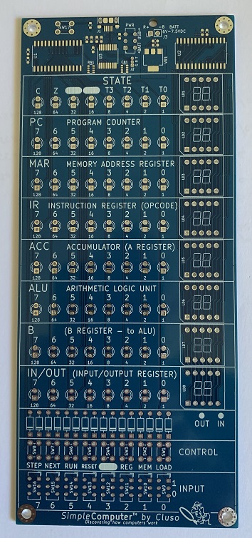

Here are my basic CH55xT boards, and the boards I building to use them.
von Ray R. (cluso99)
Oops. Adding the second jpg cancelled the first. This is the basic
CH55xT board.

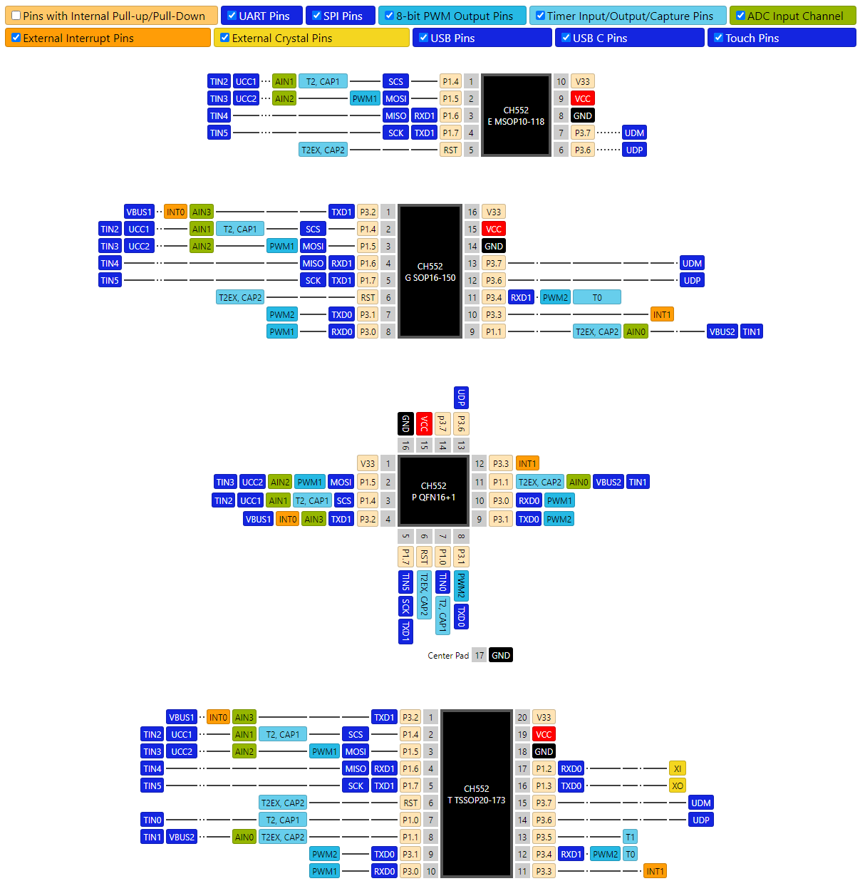

I found this website by Christian where you can do pinout diagrams.
https://christianflach.de/ic-pinout-diagram-generator/
I have emailed Christian the code to add the CH552 family. There is a
problem with the CH552P QFN pinout. Here is a pic of the pinouts
Today I did the pinout diagrams for the CH340 series, the CH551G,
combined the CH552/4 series, and the CH558/9 series.
Hopefully they will be on the website soon :)

When it comes to serial com i setup the UART manually (UART1). For the
Reload values I use the spread sheet from my repro.

As I mentioned a few posts back, I have done the CH55x family pinouts.
They are now live soif you find any errors please let me know.
Christian has done a fantastic job to take a javascript definition and
render them in pictures.

Did you take a look at the pinout diagrams?

Yes i checked that pinouts nice work.

Ich habe heute die Debug Lib vervollständigt und auch das Keil
Projektfile hochgeladen. Es ist nun möglich die Lib für Keil und SDCC zu
bauen.
Ich würde mich über Tests aber auch Kritik / Verbesserungsvorschläge
freuen.
Einen Haken hat die Sache noch ich hatte mich beim Anlegen mit dem
Ordner vertippt, CH544 anstelle von CH554. Ich bin leider noch ein
ziemlicher Nob was Gid angeht. Ich hab noch nicht rausgefunden wie man
ein Verzeichnisname ändert.
Nachtrag: vieleicht kennt jemand hier einen Weg wie man sdar ein
controlfile mitgeben kann. Ich bin da nicht so recht schlau geworden wie
das geht. Das würde die überlange zeile in der Batch verhindern.
Hello Deqing,
i compiled a simple dumper in keil. If i did not make any mistake it
should dump the the bootloader to UART0 @ 57600 8N1 in ascii.
The zip contains the complete keil project, but you may simply use
dumper.hex
Thanks
von Deqing (Gast)
Thomas Z. schrieb:
> Hello Deqing,
> dumper.hex
> Thanks
Not sure why the code did not generate anything meaningful on UART, I
guess it is the baudrate issue. I rewrote the code in Arduino with CDC
anyway.
All CH549 chips I have prints the same thing with a lot of 0 between
F400 and FBFF. I guess it may be protected?

Ich hab mir einen neuen Stick auf Basis des CH552 gebaut. Die Platine
enthält die So16 Variante der CHxxx chips 2 Leds und eine Stiftleiste
die entsprechend der WCH-Link Platine belegt habe. auf der Unterseite
gibts optional einen 3.3V Regler sowie ein SPI Flash.
Die Platine ist mit Eagle designed, da ich aber gerade dabei bin auf
KiCad umzustellen, hab ich das mal in KiCad importiert. Bis auf ein paar
Bauteil Bezeichner, die ich manuell verschoben hatte, entspricht das
Layout weitgehend dem Eagle Original.
Als erstes habe ich meinen Midi Source und ein DualCDC portiert, beides
funktioniert unter Keil schon mal. Es ist auch das erste mal dass ich
meine debug lib verwendet habe (Uart1Alt(), fastccpy()). Zwar keine
große Sache zeigt aber dass ich mit der Lib auf dem richtigen Weg bin.
Für die USB Midi Funktion versuche ich mir gerade ein FW Update via
SysEx zu bauen, die Idee dabei ist eine 2. Kopie im Flash
bereitzuhalten, die CRC zu testen und dann je nach Ergebnis beim Start
die FW auszutauschen.
