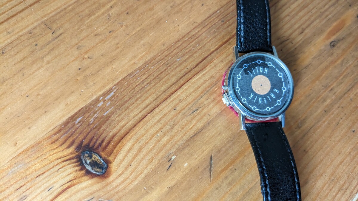

von Marco G. (flaschenpost)
Ich bin daran gescheitert, dass
1. mein Board nicht a priori unterstützt wird (E73, Platz ist halt knapp
in so einem Armbanduhrengehäuse) und ich zu wenig Ahnung habe, wie man
eine komplette Bord-Definition aufbaut,
2. die Beispiele nur von Built-In Bauteilen der Boards ausgehen (LED,
Button etc), während ich halt einfach nur einen Button anbauen und mit
dem üblichen Pullup prüfen,
3. Der St-Link v2 zwar theoretisch geht, aber praktisch in keinem ihrer
Tools unterstützt wird.
So ein "komplettes" Board hab ich per ST-Link und gcc geflasht und in
Gang bekommen, als "nRF52 Dongle", aber die kleinen Teile halt nicht.
Für so ein Mini Hobby Projekt ist nRF nicht besonders
einsteigerfreundlich, ich hab dann doch einfach einen ESP-07 genommen
(trotz vieler schlechterer Eigenschaften). Aber für den Preis des J-Link
kann ich so einige mehr verbrauchte Knopfzellen nachschieben.
Falls doch noch jemand einsteigerfreundliche Doku hat, wenn man NICHT
exklusiv auf komplette Nordic-Boards und komplette Segger-Tools
zugreifen will oder kann (Linux-System), wäre ich sehr interessiert.
VG Marco

von Vanye R. (vanye_rijan)
> Platz ist halt knapp in so einem Armbanduhrengehäuse)
Ganz uebersehen hab. :)
Schau dich mal bei Ambiq um. Der Entwickler der Chips sagte
mir das die aus der Armbanduhrenbranche kommen und maximal
Energieeffizient sind:
https://ambiq.com/apollo4-blue-lite/
Hinterher darfst du uns dann erzaehlen wie es war. Praktische
Erfahrungen mit den Teilen und ihrem SDK hab ich auch noch nicht,
daher waere mal ein Erfahrungsbericht ganz interessant.
Vanye

Wie gesagt, mit dem ESP-07 läuft mein Bastelprojekt (minimalistische
BLE- Multimedia- Tastatur in einer alten Armbanduhr plus Basisstation).
Tastatur in einer Armbanduhr? Und ich dachte ICH hab schon immer
fetter Armbanduhren. :-D

Eigentlich reicht es mir komplett aus, innerhalb von < 100 ms nach
Knopfdruck eine minimale Botschaft an eine "Zentralstation" zu schicken.
Ein Byte.
42=Play/Pause, 43=laut, 44=leise, 45=previous track, 46=next track.
Aber das mit minimalem Platz, also so, dass es in eine entkernte
Armbanduhr passt. ESP-07 hab ich jetzt mit nur einem Knopf (und nur
einer Steuermöglichkeit) umgesetzt, dem wichtigsten (Play/Pause).
Dort ist die Stromversorgung nur während des Buttondrucks an
(Leerlaufverbrauch=0), der fährt hoch, sendet seine ESB-NOW an die
Basistation und geht in den Tiefschlaf (bis der Knopf losgelassen wird).
ESB (Enhanced Shock Burst) heißt die Entsprechung im nRF. Beim nRF
könnte ich auch den Chip im Tiefschlaf lassen, und bei Button-Druck
aufwachen (falls 5 verschiedene Pins ihn aufwecken können) und dann die
entsprechende Message an die Zentrale schicken + back to sleep.
Die Zentralstation per nRF war lustigerweise trivial, eine BLE
Multimedia Tastatur ist halt einfacher als ein Blinky.
