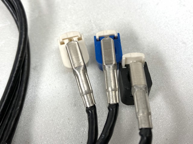

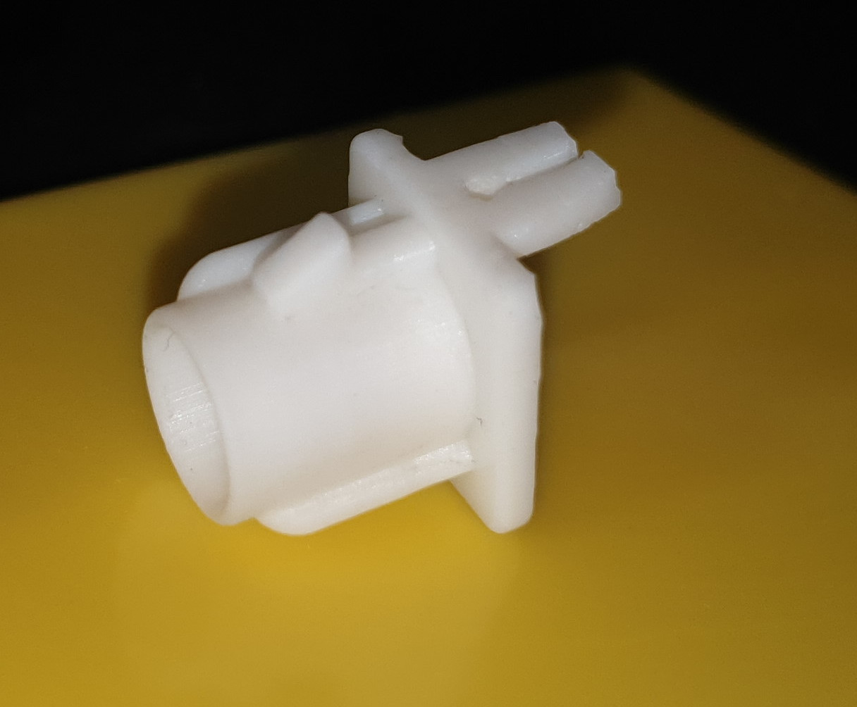

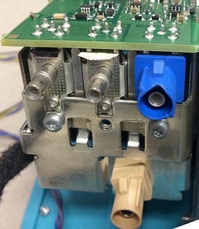

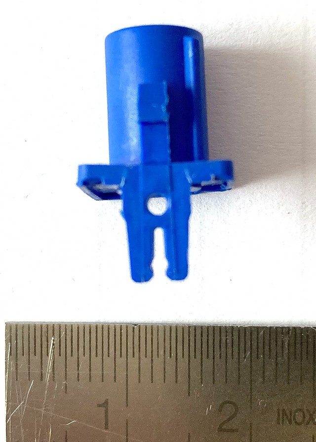

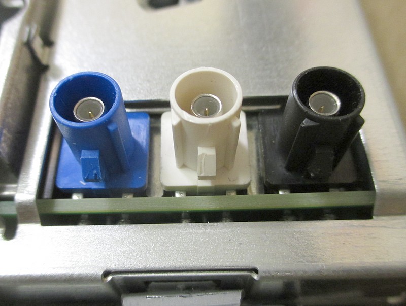

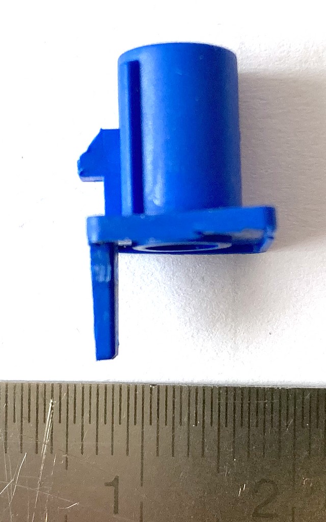

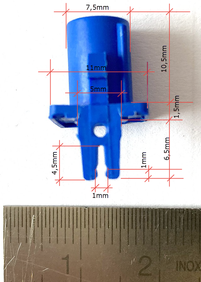

Ich habe hier einige abgebrochene Fakra-Hülsen aus 90° Lötbuchsen. Die
sind A (Schwarz), B (Weiß) und C (Blau) kodiert.

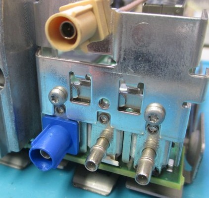

Das sind Spezialanfertigungen und so nicht im Handel erhältlich, weil
deren "Nase" nach unten zeigt und es auch nur so im Gerät funktioniert,
wegen dem verfügbaren Platz und den Anschlußsteckern (ebenfalls
abgewinkelt).
Nun frage ich mich ob man sowas im 3D Druck selbst herstellen kann und
wie man das modelliert, bzw. da ich weder 3D-Drucker noch Erfahrung
damit habe, wer sowas bereit und in der Lage wäre zu machen?
Das ist nicht kommerziell und ich brauche auch nur kleine Stückzahlen
(10 Stk. pro). Unkosten und eine Arbeitsentschädigung wären natürlich
drin!

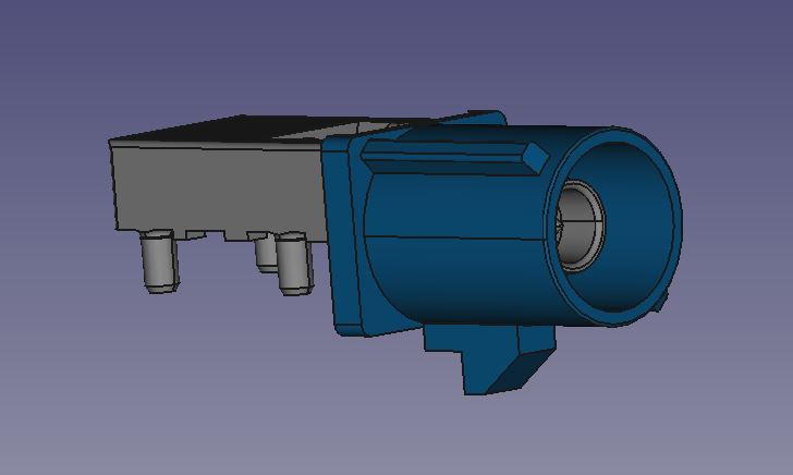

von Rüdiger B. (rbruns)

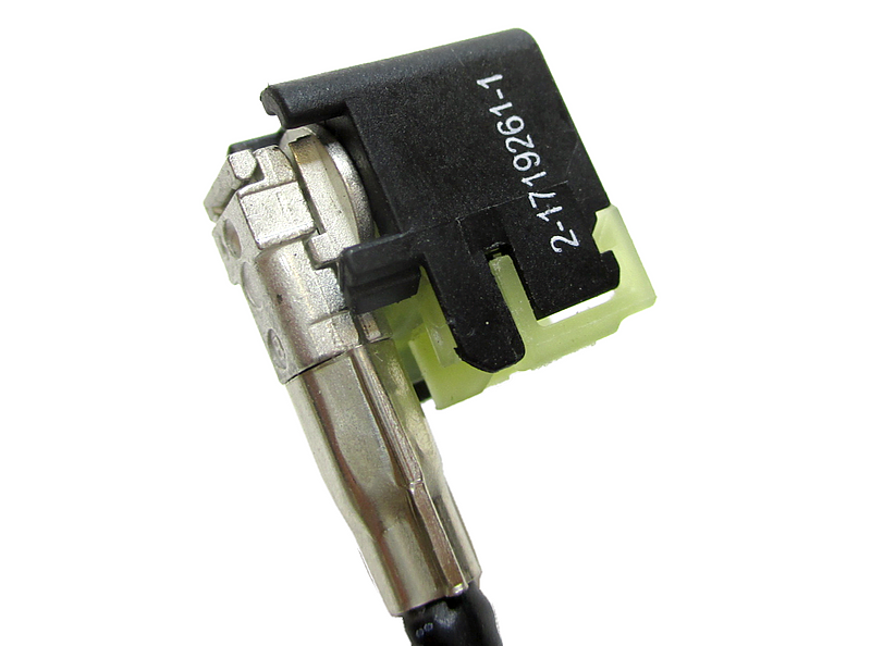

Da sind 3d Dateien die du ändern kannst:
https://www.te.com/de/product-2291392-3.html
Die .stp Datei lässt sich mit Freecad beabeiten.

von Olli Z. (z80freak)
Michael B. schrieb:
> Es gibt genügend 3d Druckshops die auch 3d Scanner haben. Teil
Eigentlich eine gute Idee! Ich dachte sowas müsste man "sauber"
modellieren anstelle es einfach zu scannen. Ich denke das es beim
scannen sehr an Präzision leidet und am ende musst das nicht nur passen
sondern auch ein wenig stabil sein (siehe Abbruchkante).
Zudem ist das ja Hobby und die Profi-Drucker wollen vermutlich mal
richtig Geld dafür haben... ich hatte gehofft sowas wie einen Verein
oder anderen Hobbyisten zu finden der Spaß daran hat und das notwendige
Know-How. Ich mach mich da mal auf die Suche...

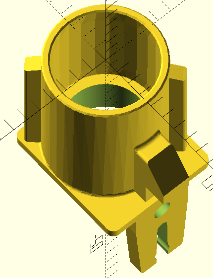

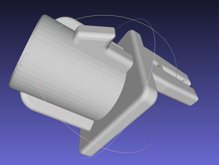

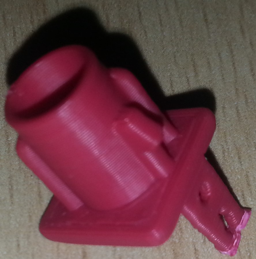

von Martin M. (mama)
Ich habe mal versucht mit OpenSCAD was zu erstellen.
Ich denke aber, man braucht ein paar Versuche und Anpassungen bei den
Massen, um das gewuenschte Ergebnis zu bekommen.
Leider bin ich nicht in D und kann es daher nicht ausdrucken und
schicken.

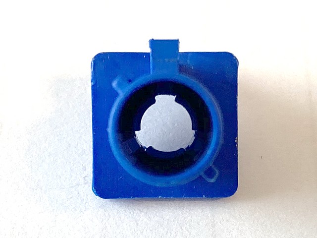

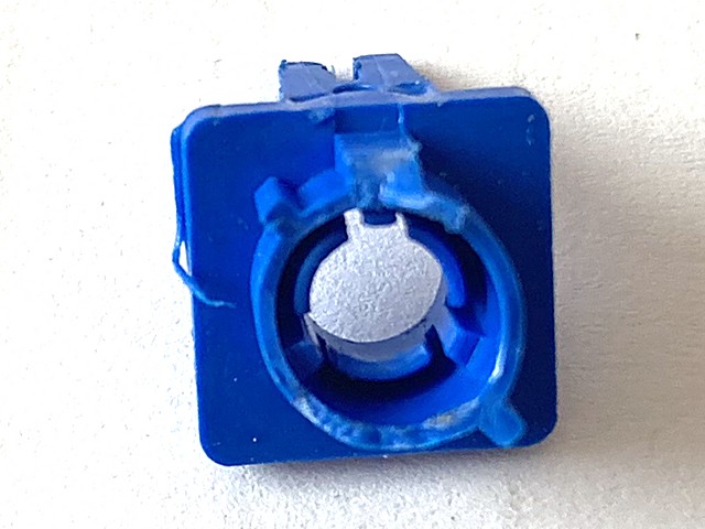

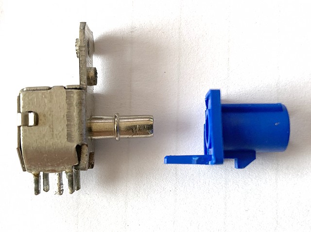

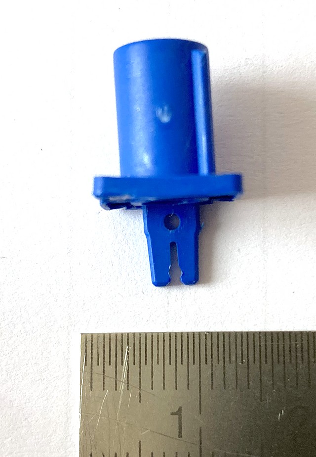

WOW, genial und das ohne weitere Maßangaben, die ich natürlich gern
nachlieferen würde! Vielen, vielen Dank dafür!
Eine Herausforderung ist vermutlich noch das ausarbeiten der feinen
Rast/Klick-Struktur in der Mitte der Öffnung. Man sieht die auf dem
einen Foto mit der abgebrochenen Hülse. Die besteht aus 3 Rastnasen im
120° Winkel angeordnet, die später über den Wulst im Buchsenstift
halten.
Darunter halten die ebenfalls so angeordneten, aber breiten Stützen,
welche unter dem Wulst halt. Diese sind etwas beweglich, sodass der
Wulst da durch gleitet und darüber einrastet.

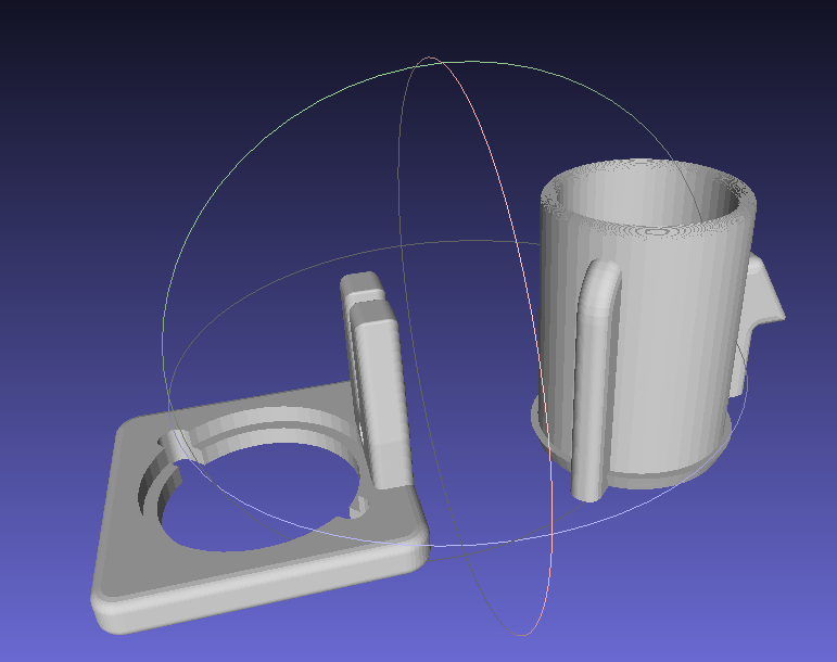

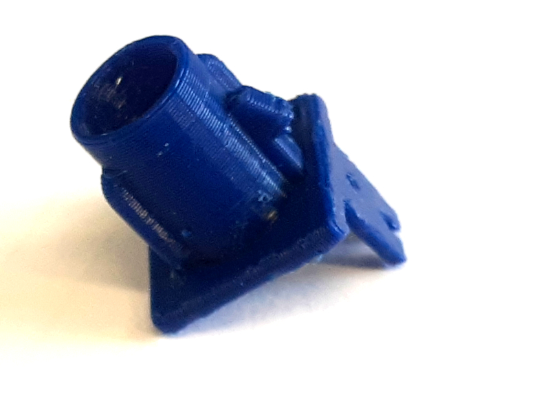

Ich habe mal die step Datei zerlegt und die überflüssigen Teile
gelöscht.
Hier das Ergebnis in FreeCAD:
Da ich mich schon eine ganze Weile mit 3D-Druck (FDM) beschäftige...
Der Verzug ist bei FDM sehr vom Material abhängig. Wenn das Teil keine
hohe Temperatur abbekommt, könnte man es mit PLA drucken, was so gut wie
keinen Verzug aufweist. Mit PETG wird es etwas temperaturbeständiger,
der Verzug sollte sich noch in Grenzen halten. Noch höhere Temperaturen
wären mit ABS/ASA möglich, aber da gibt es schon einen recht deutlichen
Verzug und man müsste probieren, ob es noch passt oder ob man dem
entgegenwirken muss.

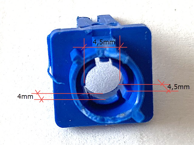

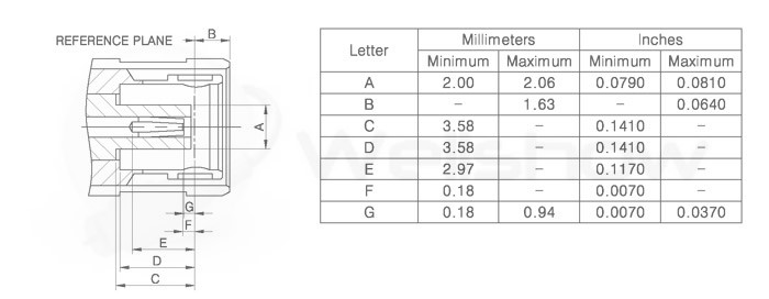

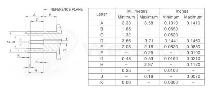

Da spielen die Winkel nicht die große Rolle, die Maße kommen vom SMB
Stecker.
Zeichnung des Steckers.

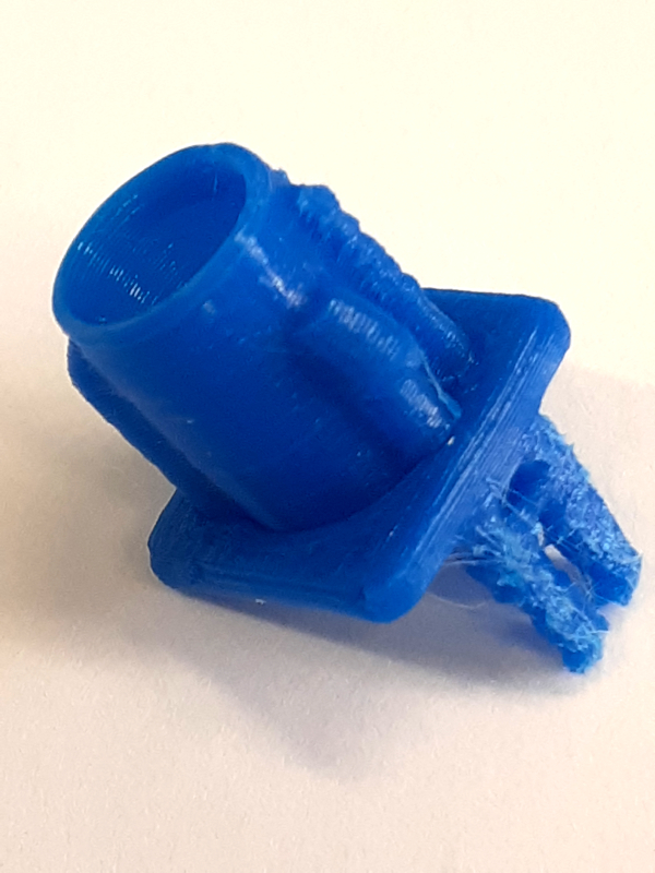

von Hans W. (Firma: Wilhelm.Consulting) (hans-)
Hmm, beliebig fest wird das in FDM nicht. Das ist mit 0.4er Düse (feiner
hab ich nicht - nur noch gröber) aber gerade mal 1 Perimeter.
Ich würde da PetG nehmen... Möglichst ohne Füllstoff um maximale
Lagenadhäsion  zu bekommen.
sollte sonst niemand Zeit haben, kann ich mir das ansehen... Aber 0.4er
Düse ist ... suboptimal...

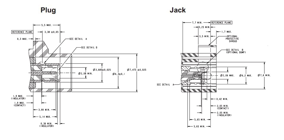

Und noch eine Zeichnung für Fakra.

Leider stimmen meiner Meinung nach halt weder die Step-Datei noch die
Hersteller-Zeichnungen mit den angefragten Teilen überein.
Ich habe mir deswegen mal die Mühe gemacht, aus den Bildern die Maße
abzunehmen und daraus ein Modell mit OpenSCAD zu machen. Einige Sachen
müsste man und alle Maße sollte man auf jeden Fall
noch mit der Schublehre nachmessen und die Werte im SCAD File
korrigieren, weil durch die Perspektive nicht alles genau ermittelbar
war.
Das Innenteil habe ich statt in drei in vier Segmente unterteilt, das
verringert die Belastung beim Durchstecken. Es gibt auch eine
Print-Version in zwei Teilen, wobei man bei
beiden Teilen Stützstrukturen und wahrscheinlich auch etwas
Nachbearbeitung braucht.
Das runde Teil liegend zu drucken ist halt ungünstig durch die Klemmung
für die Wulst am Stecker, da bekommt man das Stützmaterial meist nicht
ohne Beschädigungen heraus.
Für PETG sind die Strukturen schon fast zu popelig, man könnte
alternativ z.B. DuraBio probieren, das habe ich aber nur in weiß.
Jörg

Da das Teil recht klein ist, habe ich es vorhin mal ausgedruckt. Das
Material ist PolyLite PETG, Linienbreite 0,32mm und Schichthöhe 0,20mm.
Einigermaßen stabil scheint es auch zu sein...
Vielleicht ginge auch PLA+, da komme ich bis auf 0,25/0,16mm runter,
ohne die Düse zu wechseln.
Jörg
Hier nochmal ein paar Fotos von den Buchsen wie sie verbaut aussehen, im
intakten und abgebrochenen Zustand, sowie die dazugehörigen
Winkelstecker.
Bezüglich fehlender Maße, was braucht ihr denn?
Materialstärken:
 - Der ausstehende Clip ist 1,5mm dick. Am Ansatz 5mm breit und verjüngt
sich nach hinten auf 4mm. Das kleine Loch darin hat keine Funktion, war
vermutlich nur Materialersparnis. Der Abstand zwischen den beiden Lippen
beträgt 1mm. Am Ende der Lippe ist noch eine lochartige Ausbuchtung für
den Mittelpin der Buchse eingearbeitet. Diese ist von hinten 1mm zum
Mittelpunkt entfernt und ihr Durchmesser beträgt 1mm.
Hier noch ein paar Maße
von Joerg W. (joergwolfram)
Folgende Maße wären noch interessant:
- Breite der beiden 45° Führungen außen
- "Durchmesser" über die beiden Führungen außen
- Durchmesser des Metallteils, welches durchgesteckt wird
- Durchmesser der Wulst am Metallteil
Bei den weißen und schwarzen Steckern gibt es noch je einen
Verwechslungsschutz, ist der auch notwendig (theoretisch ginge es auch
ohne)?
Jörg
PS: Vielleicht wäre doch eine Verschibung in die Rubrik "Mechanik &
Werkzeug" sinnvoll, dort lesen eventuell mehr Leute mit 3D-Druck
Erfahrung mit.
Kurzes Update: Ich habe die Konstruktion anhand der neuen Maße angepasst
und das Ganze mit Polyamid (PA12) bei 0,25mm Linienbreite und 0,16mm
Schichthöhe (0,4mm Düse, grenzwertig!) ausgedruckt. Da sich PA mit
Hausmitteln praktisch nicht kleben lässt aber etwas elastisch ist, habe
ich einen "Schnappmechanismus" verwendet und die beiden Teile im
Maschinenschraubstock zusammengepresst, bis der konische Teil
eingerastet ist.
Den zweiten Teil habe ich wieder zurückgedreht, da einerseits auf die
Lasche praktisch kaum Kräfte wirken und andererseits sich die Öffnung
beim Zusammenfügen etwas dehnen muss.
Dateien habe ich angehängt, vielleicht kann man das ja irgendwo in
Fertigung geben. Denn andere Farben habe ich beim PA nicht.
Jörg
Das sieht doch schon richtig gut aus! Wenn ich es richtig verstanden
habe ist nun da größte Problem das richtige Material zu finden?! Also
neben der gewünschten Farbe (dachte das dies materialunabhängig wäre,
sprich das es jeden Filament in beliebigen Grundfarben gäbe) einen der
beim drucken die notwendige Festigkeit und Genauigkeit erreicht und am
ende auch temperaturstabil genug für den KFZ-Einsatz ist.
In der tat habe ich schon damit geliebäugelt mir selbst mal einen
3D-printer zuzulegen, evtl. einen "Bambu P1S" weil der auch
hochtemperaturmaterial kann. Aber wenn ich sehe wie hier selbst
Fachleute die damit richtig Erfahrung haben rätseln wird mir klar das
die Lernkurve da sehr hoch wird.
Worin besteht denn der Vorteil die Hülse und den Sockel getrennt zu
fertigen? Würde man das ganze stehend drucken und für die Nase noch 3
Hilfsstege die man später wegschneidet, käme das nicht aufs gleiche
raus?
Nacharbeiten wäre grundsätzlich kein Problem, auch um eine glatte
Oberfläche und spitze Winkel zu erreichen. Dafür gibt es ja Dremel mit
Schleifköpfen.
Sieht ein wenig zu heiß aus.
Das kann durchaus sein. Das war sowieso nur ein "Schnellschuss", das
Profil mit der 0,25er Linienstärke hatte ich nur dafür erstellt und auch
nicht vorher getestet.
Durch die Rastnase gibt es halt Zugkräfte auf die Schichten, so dass
eine gute Schichthaftung auf jeden Fall notwendig ist.  Im Bild
IMG_6562.jpg sieht man auch an der Verformung, dass die Stecker einiges
aushalten müssen.
Deswegen könnte hier ABS das besser geeignete Material sein.
Jörg
Mal sehen, eigentlich müsste ich noch immer das ASA in den Drucker
schmeißen wie ich es schon Tage vor habe, damit das Ding die Nacht in
Ruhe durchrödeln kann. Aber mit dem Zeug habe ich noch keine Erfahrung,
also erstmal Heattower... weiß nicht ob ich da heute oder morgen mal so
einen Stecker reinschiebe (geht ja schnell bei dem kleinen Teil) aber
ich mache das auf jeden Fall noch.
Ansonsten, wenn das Zeug am Einsatzort keine hohen Temperaturen
abbekommt, sondern so maximal 50°C, dann könnte man auch PLA oder PLA+
probieren. Das Zeug kann zwar leider keine hohen Temperaturen ab, aber
das Teil bekommt damit eine ziemlich stabile Oberfläche und ist einfach
druckbar. Aber einmal im Sommer im heißen Auto liegen lassen, wird
daraus Kaugummi.

Hier mal mein Versuch in ASA. Viel besser als das kriege ich es
wahrscheinlich nicht hin, das Ding ist für 3D-Druck unschön klein.
Dadurch hält es nicht ohne Brim auf dem Druckbett (müsste man mit dem
Cutter etwas nachbearbeiten) und die Klammer unten würde nur durch noch
mehr Kühlung besser werden, aber das wäre schlecht für die Layerhaftung
bei ASA. Müsste man sowieso probieren, ob das Ding den
Einsatzbedingungen standhält.
Und sorry für die leichte Unschärfe, die Kamera mag den Tisch deutlich
mehr als das Teil...
