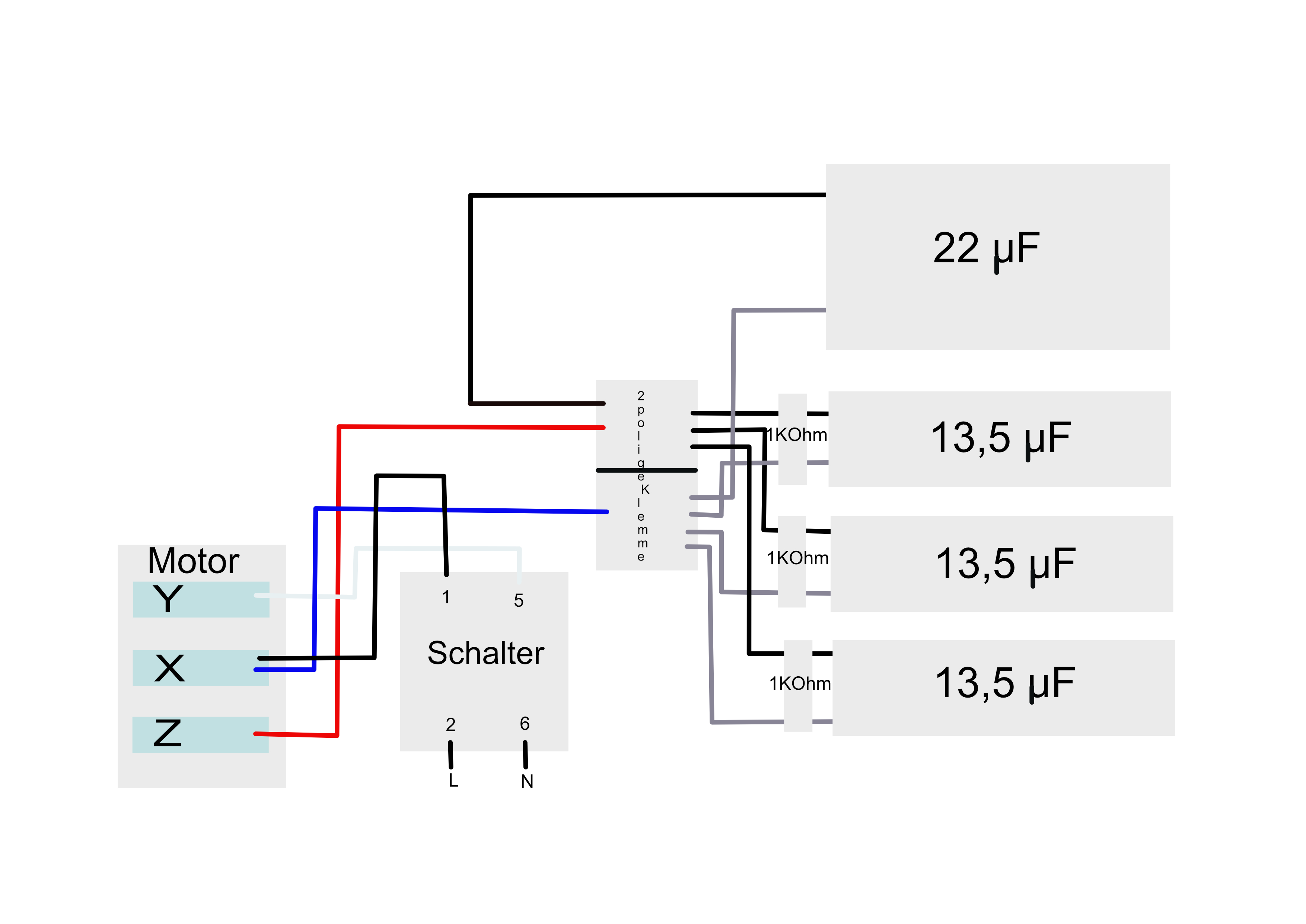

Jetzt das Problem der Motor läuft nicht mehr an. Mein Plan, ich will
jetzt einfach die Kondensatoren austauschen und die Schraubklemme durch
Wago Klemmen ersetzen. Kann ich dabei die 3x 13,5 uF Kondensatoren
zusammen fassen und einen Großen dafür einsetzen? Falls ja, sollte dann
auch wieder ein Widerstand, mit den gleichen Werten eingelötet werden?

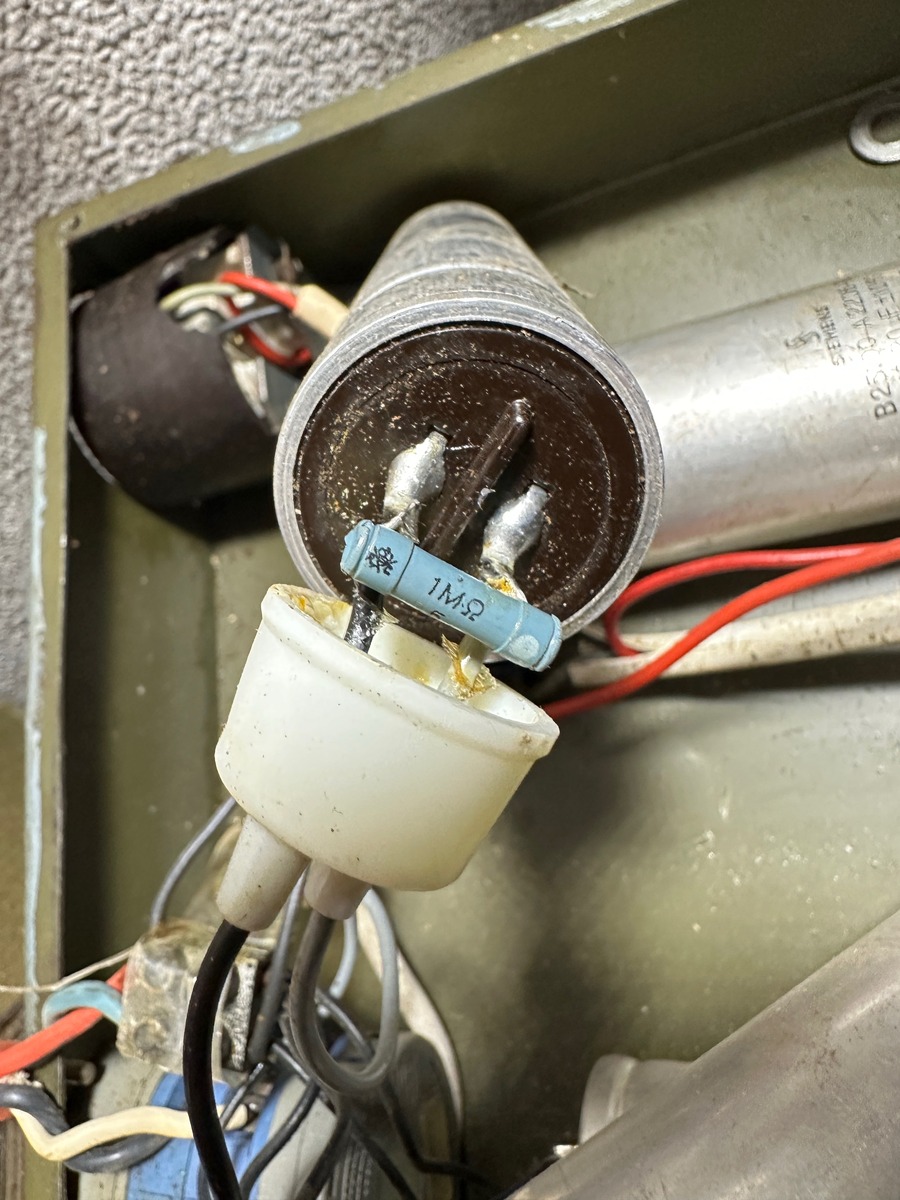

von Oliver R. (orb)
Andreas schrieb:
> sollte dann auch wieder ein Widerstand, mit den gleichen Werten
> eingelötet werden?
Vorsicht, Du hast in der Schaltung falsche Werte für die Widerstände,
das Bild zeigt eine 1MOhm Widerstand, nicht 1kOhm.

von Axel S. (a-za-z0-9)
Dann finde erstmal heraus, warum das so ist. Anscheinend ist das ein
ganz gewöhnlicher Kondensatormotor [1]. Der hat zwei Statorwicklungen.
Eine zwischen den Anschlüssen X und Y, die andere zwischen Y und Z.
Anfangen würde man also, indem man den ganzen Kladderadatsch am Motor
abklemmt und die beiden Wicklungen mit dem Ohmmeter durchmißt. Wenn eine
davon hochohmig ist und der Fehler nicht in den Anschlüssen liegt, dann
ist der Motor futsch. Desgleichen würde man die Isolation der Wicklungen
zum Gehäuse prüfen. Die Anschlußleitungen zwischen Motor und
Schaltkasten können halt durchgammeln (hochohmig) oder die Isolation
kann kaputt gehen (Gehäuseschluss). Kann man reparieren (lassen). Ob das
billiger kommt als ein neuer Motor, kommt drauf an.
> Mein Plan, ich will
Die Motorkondensatoren gehen erfahrungsgemäß nicht kaputt. Man kann sie
aber auch messen. Jeden Kondensator einzeln abklemmem und den Widerstand
messen. Der Kondesator muß hochohmig sein (oder halt den Wert des
parallel  geschalteten Widerstands anzeigen).
Wenn die Klemmen zu den Kondensatoren wirklich nur zwei Blöcke bilden,
dann sind alle Kondensatoren parallel geschaltet. Üblicherweise werden
sie sukzessive zugeschaltet, um die Motorleistung steuern zu können.
Aber der Motor muß auch mit nur einem Kondensator anlaufen.
[1] https://de.wikipedia.org/wiki/Kondensatormotor
von Michael B. (laberkopp)
von Andrew T. (marsufant)
Wenn Du die Möglichkeit hast, Drehstrom (Dreiphasenwechslestrom) zu
nutzen: Baue die Kondensatoren ab und schliesse an/lass anschliessen für
Drehstrom.

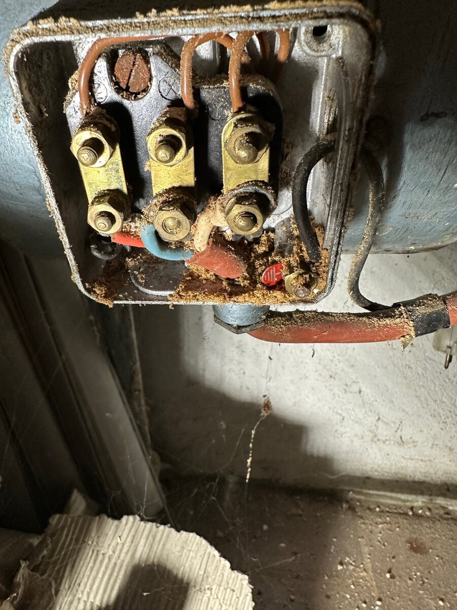

Für alles Weitere unbedingt jegliche Späne entfernen (die Bilder zeigen
da den jetzigen Zustand?)
Sollte Du den/die Kondensatoren erstzen wollen:
Ja, ein Betriebskondensator mit ca. 40uF passt auch statt der jetzigen
3.
Es genügt dann ein einzelner 1 Megaohm Widerstand (der muss die Spannung
aushalten, also kein kleines Exemplar).

von Andreas (andy1963)
Das mit dem Reinigen werde ich natürlich nachen und das Gehäuse dann
besser abdichten damit das nicht nochmal passiert.
Nö. Das würde auf dem Typenschild stehen, in Verbindung mit einem
passenden Wert des Kondensators. Hier hingegen haben wir einen
Drehststrommotor, umschaltbar zwischen Stern (380V~) und Dreieck (220V~)
- der Klassiker.
Auch der Wert des Kondensators kommt dabei grob hin, man rechnet bei der
Steinmetzschaltung mit etwa 75µF pro kW, bei 800W wie hier also etwa
60µF.
Kan mich der Empfehlung zum FU statt Steinmetz nur anschliessen.
Steinmetz ist immer nur ein Kompromiss.

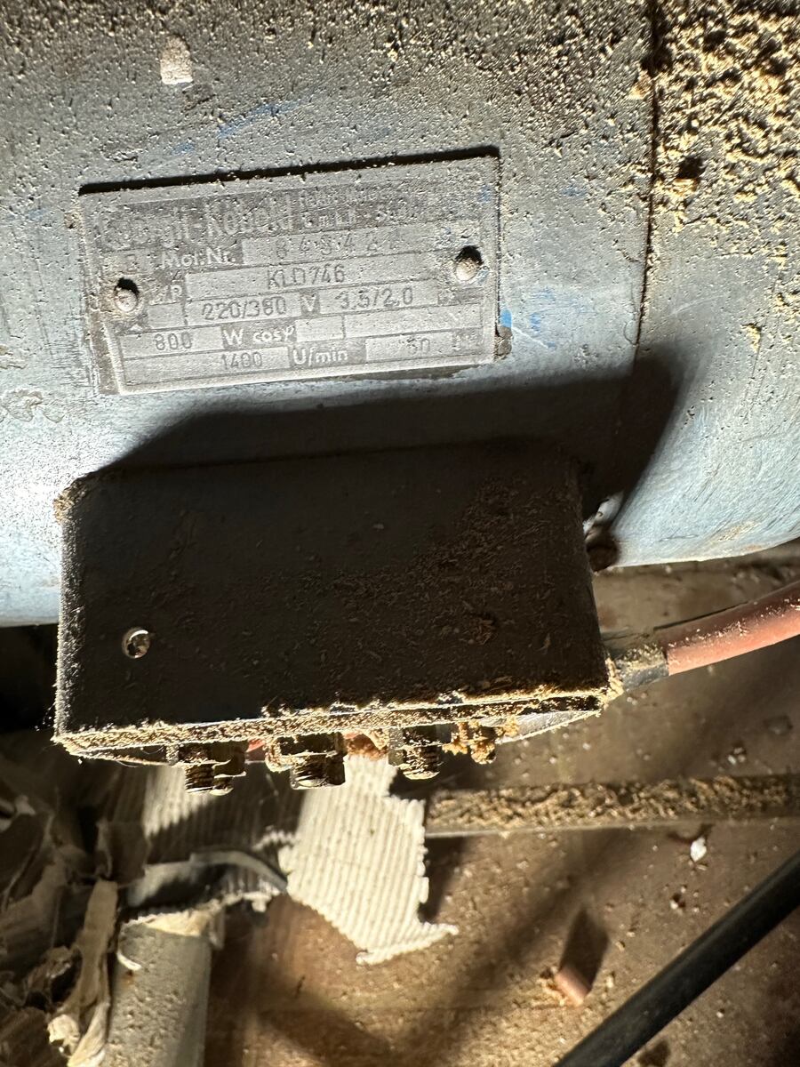

> 3.
> Es
Es ist KEIN Kondensatormotor sondern siehe Typenschild ein 800W
Drehstrommotor in Steinmetzschaltung. Mit den 62.5uF liegt er nahe an
den 70uF/kW. Mehr als 560W holt man auf diese Art aber nicht raus. Es
war halt ein Notbehelf, zu Zeiten als Firmen wie Siemens für einen
Mikromaster-FU dein Erstgeborenes und dein Haus haben wollten. Man
sollte mit der Zeit gehen, auch Umweltverbände möchten Steinmetz durch
FU ersetzen.

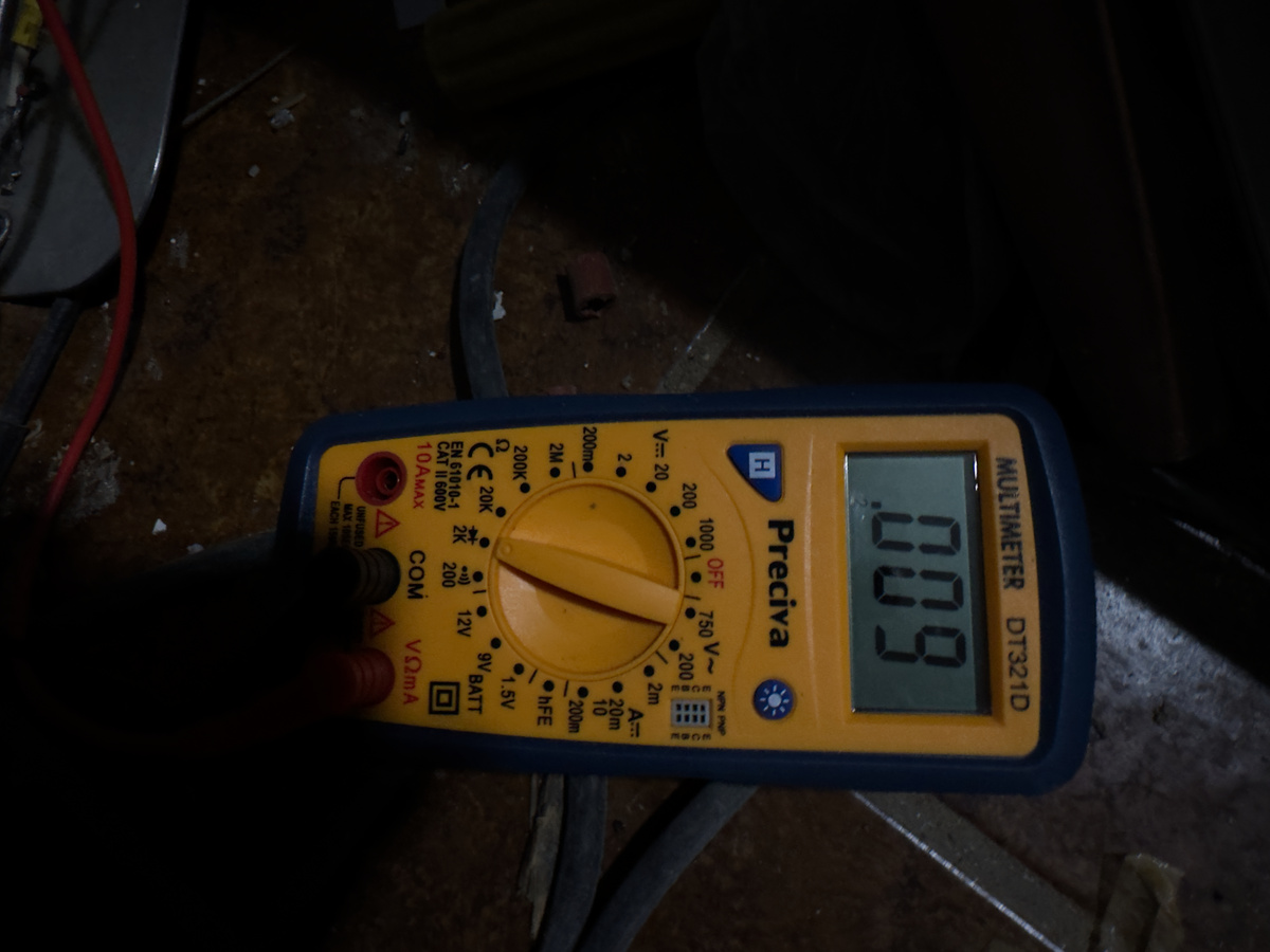

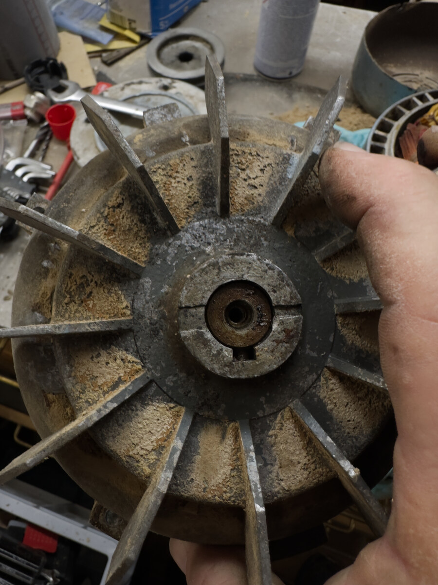

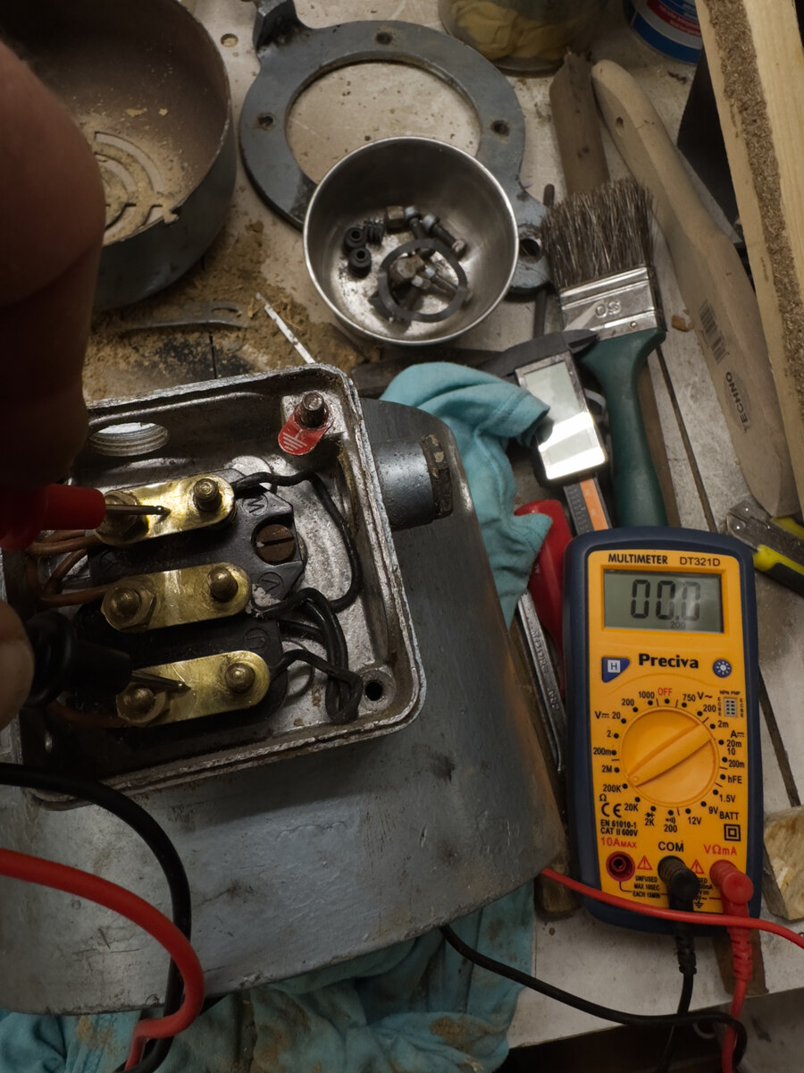

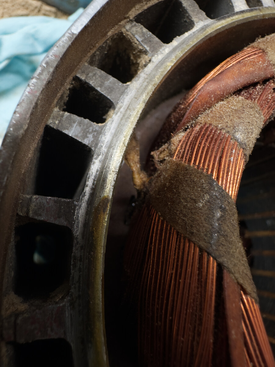

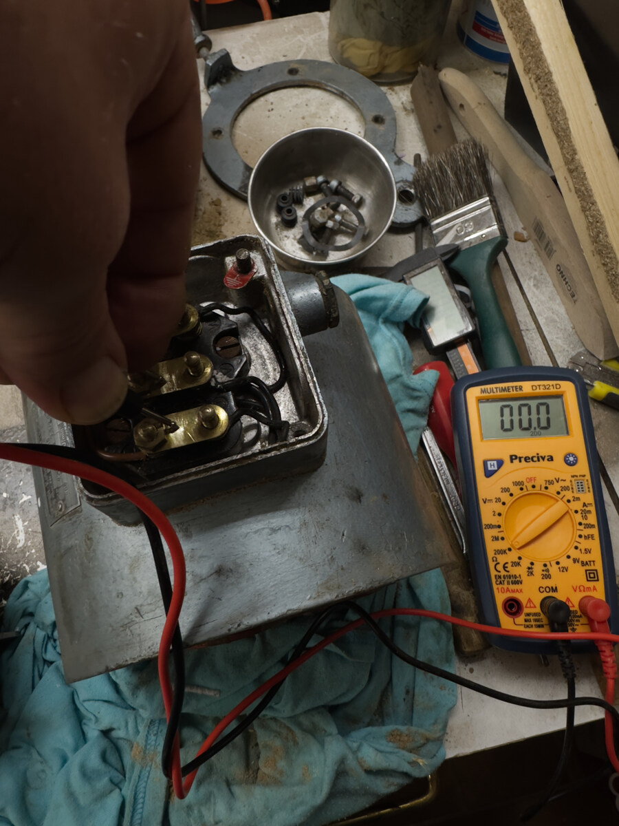

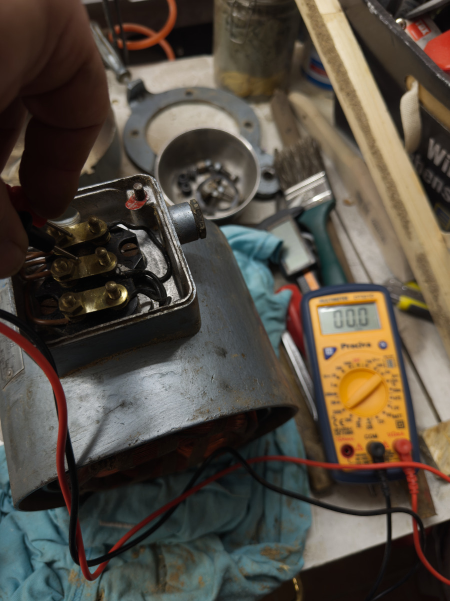

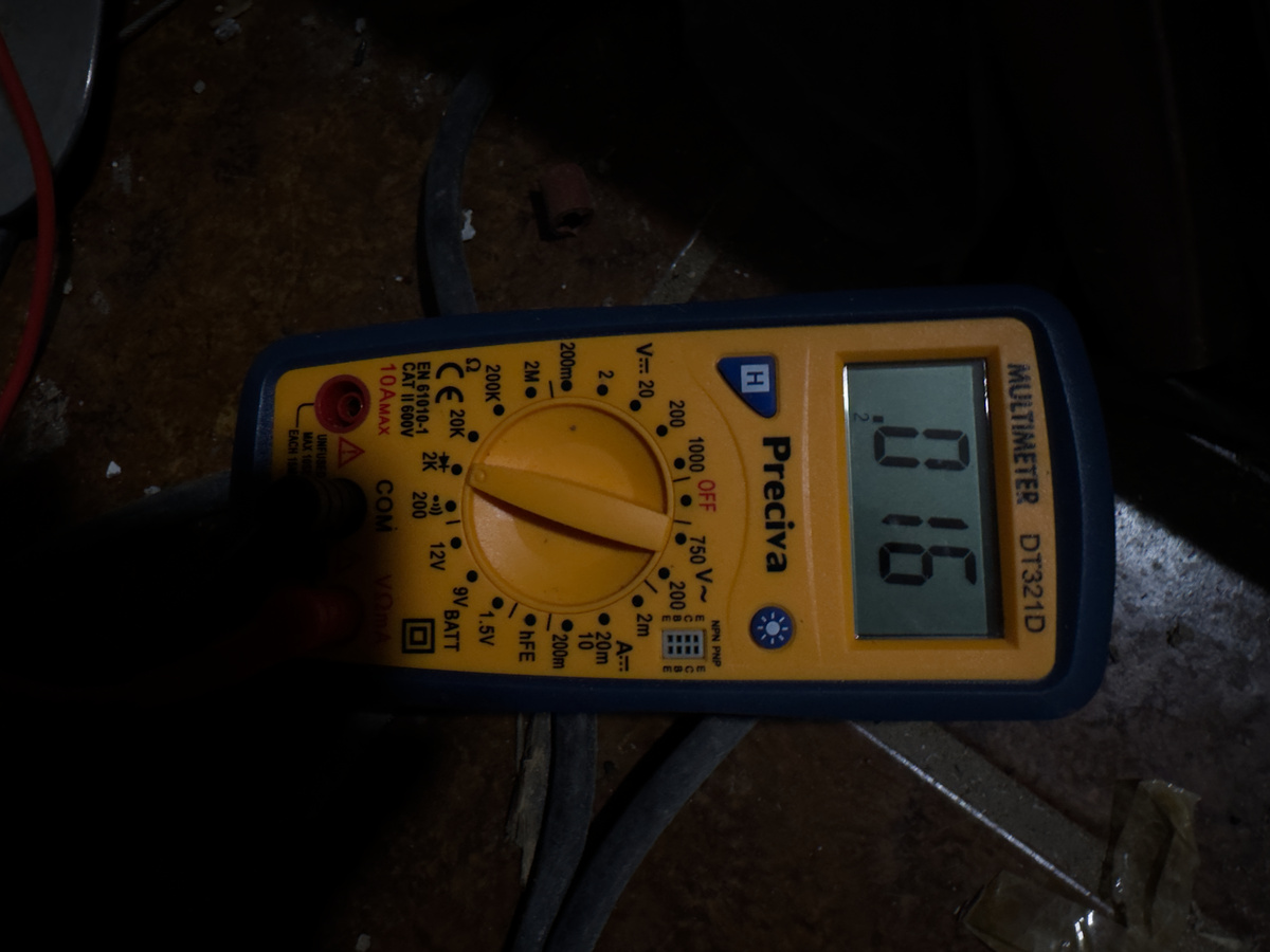

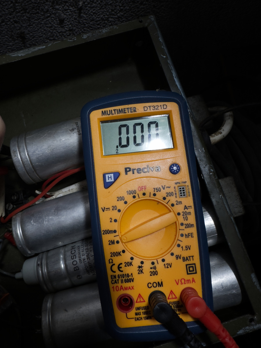

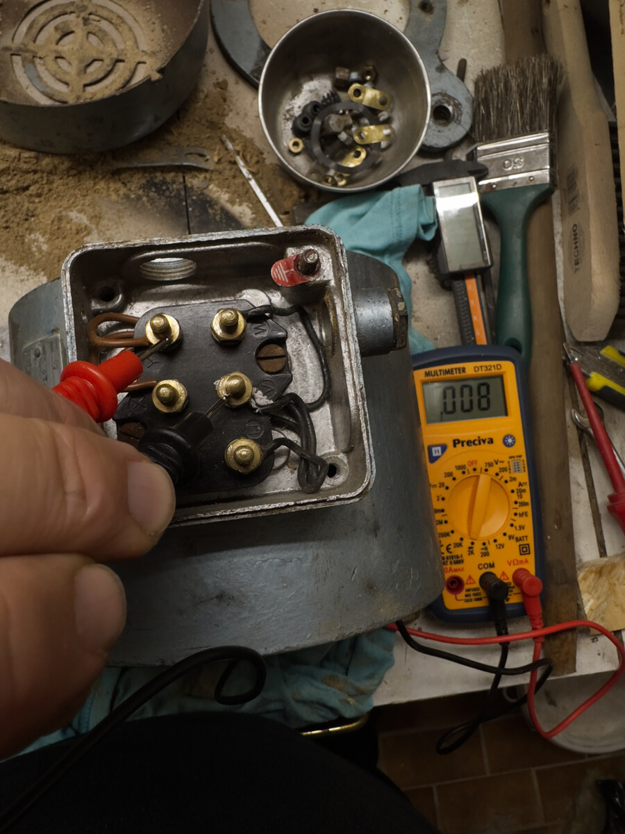

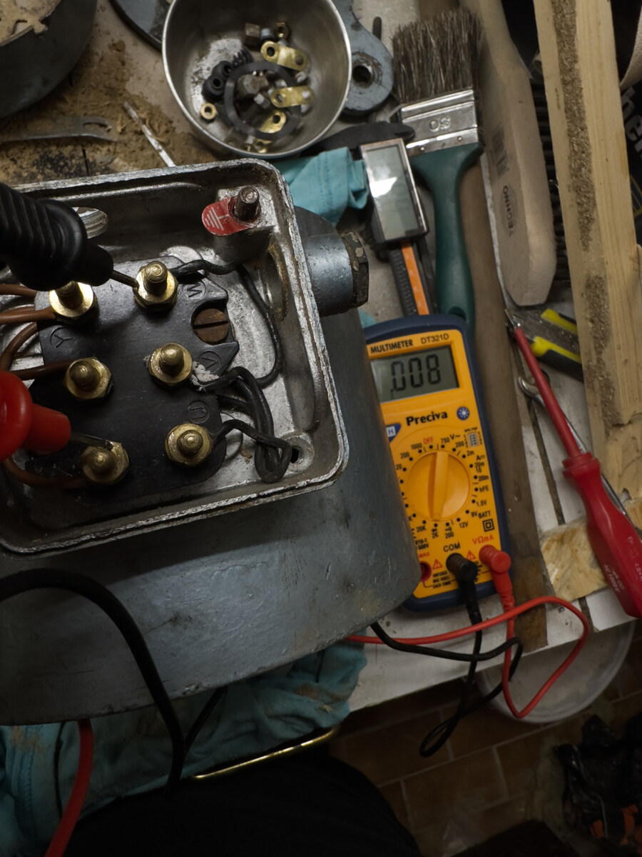

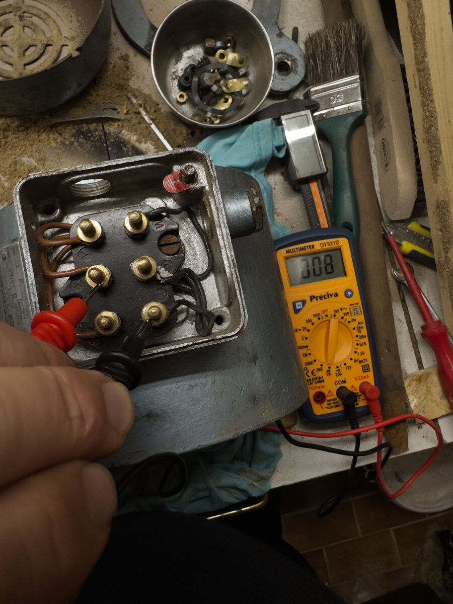

So, ich habe alles gesäubert und mit Wago Klemmen neu verdrahtet. Im
Motor selbst habe ich alle Anschlüsse neu belegt. Der Motor läßt sich
mit der Hand locker durchdrehen.
Der 22 uF Kondensator hat 0 Ohm Widerstand
Die 13,5 uF Kondensatoren haben annähernd 1 Ohm Widerstand wie die
Vorwiderstände
Der Motor hat zwischen X und Z 0 Widerstand, zwischen X und Y waren es
ein kleiner Widerstand (verdammt vergessen die Werte aufzuschreiben).
Falls der Wert noch wichtig ist messe ich das morgen nochmal nach.
Nebenbei möchte ich mich bei Allen für die wirklich sehr gute Beratung
bedanken, cooles Forum.
von H. H. (Gast)
Also Kurzschluss. Kaputt.
> Vorwiderstände
Wohl doch ehr 1 MOhm, und nur wegen der parallel geschalteten
Widerstände.
Natürlich sind die Werte wichtig.

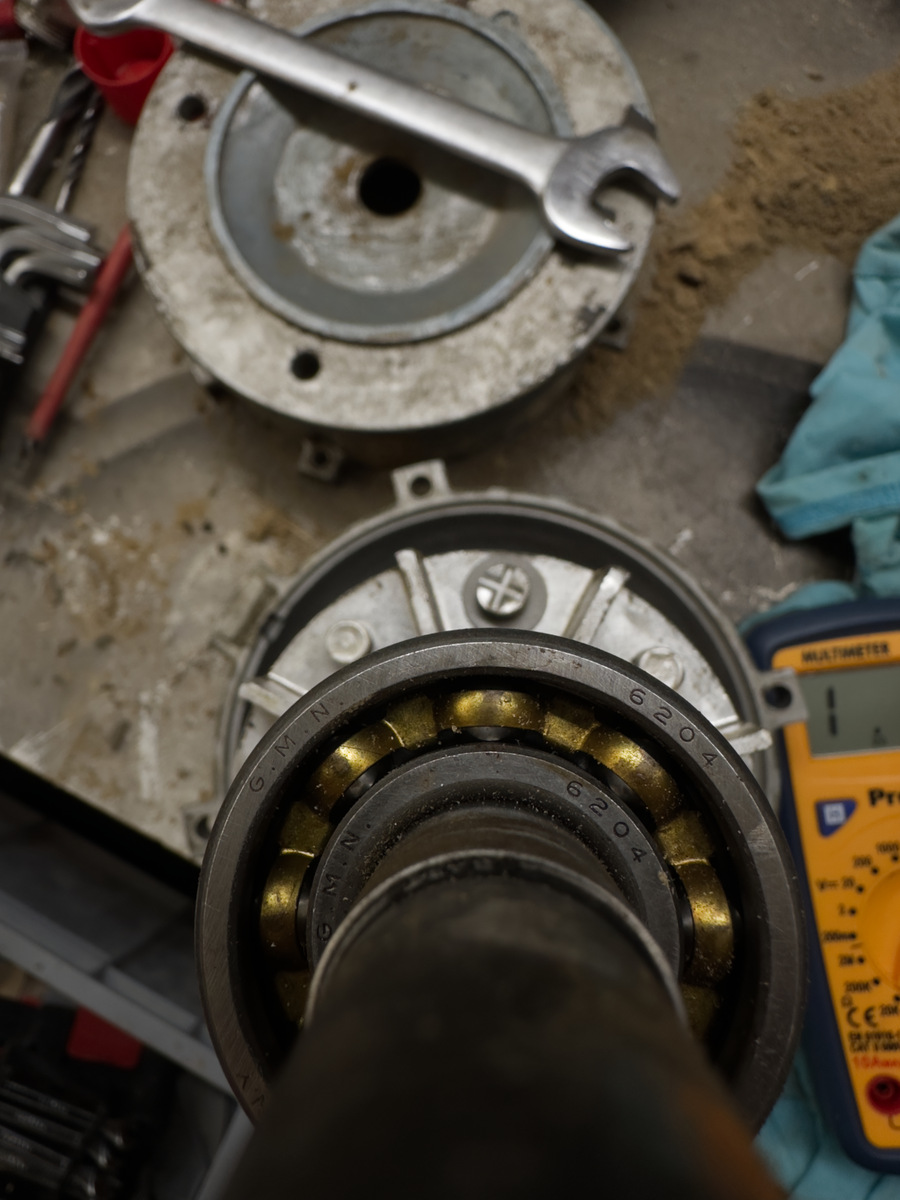

von H. H. (Gast)
von C. D. (derschmied)
Böööh... Also geschmeidig klingt das im Video nicht gerade.
H. H. schrieb:
> Motorlager kaputt.
Hm, würde ich auch erstmal tippen.
Andreas schrieb:
> Der Motor läßt sich mit der Hand locker durchdrehen.
Macht er denn beim Durchdrehen mit der Hand auch Geräusche? Fühlt es
sich ruckelig dabei an? Hat die Welle spürbar Spiel?
Defekte Lager sind kein großes Problem, mit bisserl Unterstützung
bekommt man das als Laie auch hin.
DerSchmied
Du hast also kein Bauteil ausgetauscht
Andreas schrieb:
> Vielleicht hätte ich den link auch einstellen sollen.
aber der Motor läuft plötzlich.
Das Geschnarre/Geklapper klingt nicht gut, ist halt was mechanisches,
aber der Motor läuft elektrisch normal.

> Vorwiderstände
Ich rate mal: Der 22uF hat unendlich, die 13.5 haben 1 Megaohm, was
wegen der parallel geschalteten Bleeder-Widerstände kein Wunder ist.
Zusammengeschaltet sollte man 333kOhm messen.

Guten Morgen, hier die fehlenden Messwerte.
Hier auch noch die fehlenden Widerstands-Werte, als Foto.

Hast du das bei abgeklemmten Kondensatoren gemessen, und auch bei
abgeklemmtem Motor?
Ja Motor und Kondensator waren abgeklemmt.
Andreas schrieb:
> Welcher Kondensator wäre der richtige? Ich finde jede Menge
> Anlaufkondensatoren, aber muss es nicht ein Betriebskondensator sein
Ich schreib ja oben bereits: Betriebskondensator.
Eben, weil er in Deinem Aufbau (Steinmetzschaltung) dauerhaft genutzt
wird.
Wie inzwischen mehrfach auch von anderen bestätigt:
Es kommt nicht auf das letzte uF an; etwas im Wert zw. 40 und 60uF
sollte zu finden sein.  Betriebsspannung gleich oder höher wie die
jetzigen Kondensatoren.
> verdammt. Gibt es gute günstige 1 phasige Motoren für meine Anwendung?
Da Du eh Motor tauschen musst: Der neue Motor wird mit passendem
Kondensator ausgeliefert. Macht es da etwas einfacher :)

Also bitte nicht steinigen, ich habe jetzt im ausgebauten Zustand alles
nochmal durchgemessen und dafür auch die Kontakte mit Schleifpapier
gereinigt. Jetzt habe ich bei allen Kombinationen X - Y - Z, mit der
Einstellung des Messgeräts auf 1 kOhm, keinen Widerstand. Ich bin was
das angeht wirklich ohne Erfahrungen, allerdings lernfähig.

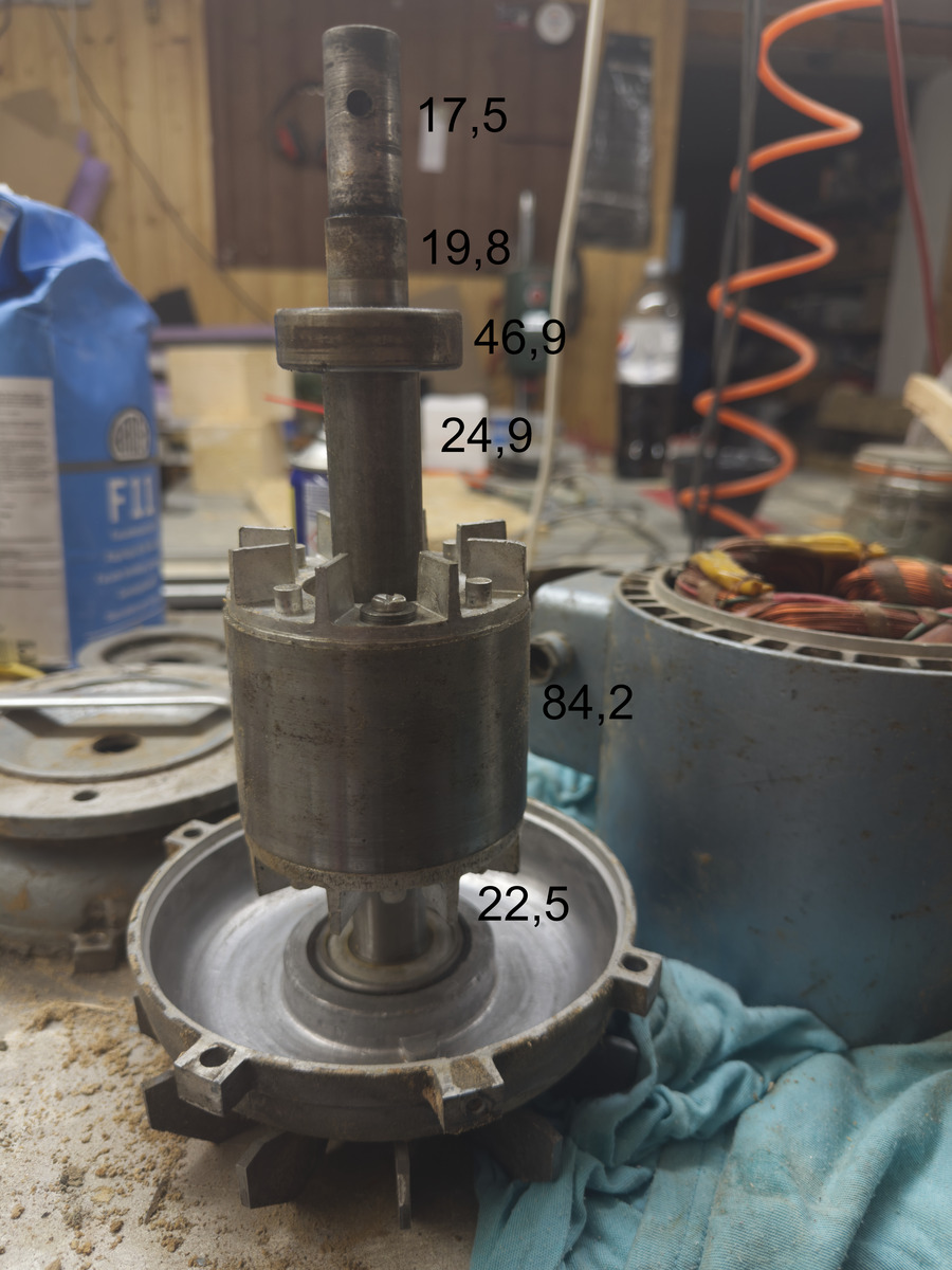

Auf Bild 1 Habe ich die Maße eingetragen nur das untere Lager konnte ich
nicht messen, was zu Bild 2 führt. Muss man das Lüfterrad mit "Gewalt"
lösen oder gibt es ne Trick?
Bild 3 dient nur meinem Interesse um dazu zu lernen.
Bild 4 ist ein Foto des oberen Lagers mit den entsprechenden
Kennzeichnungen.
Kann man im Bereich der Wicklungen noch etwas "säubern"?
Nochmal ein Danke schön für euere Geduld mit mir und euere wirklich
hervorragende Hilfe.
von H. H. (Gast)
Du meinst wohl, dass das Messgerät "OL" anzeigt.
Du wirst die Brücken im Klemmfeld entfernt haben.
> Kennzeichnungen.
Ich wurde abgedichtete nehmen.
https://www.amazon.de/6204-2RS-20x47x14-Kugellager-Rillenkugellager/dp/B07H1Y23P4/ref=asc_df_B07H1Y23P4/
Druckluft.
Zahnbürste und etwas sauberes Wasser mit 1 Tropfen Spüli

Die Kugellager sind Pfennigware, da sehen wir später danach.
Ersma muss sichergestellt sein dass die Wicklungen in Ordnung sind, lass
Dir das Messen von hhinz oder Laberkopp erklären und tu exakt was sie
sagen, die wissen wo's langgeht. Verbrannt sehen sie mir aber auf den
ersten Blick nicht aus.
von H. H. (Gast)
Mach die Brücken, die Blechstreifen raus, undann die drei Wicklungen
separat messen. Die Anschlüsse sollten mit U, V und W bezeichnet sein.
...und stell das Messgerät mal auf 2k.
von H. H. (Gast)
Oh ja!
Du mußt den Meßbereich passend umschalten. Für einen 800W Motor würde
ich nur ein paar Ohm für die Statorwicklungen erwarten.
Die Widerstands-Meßbereiche deines Multimeters gehen von 200Ω bis 2MΩ.
Das ist jeweils der Endwert. Im 200Ω Bereich ist die Auflösung immerhin
0.1Ω. Deine Meßleitungen haben sicher mehr.
Wenn man einen Widerstand von 0.00 mißt, dann hat man vermutlich einen
zu großen Meßbereich erwischt. Miß also nochmal und probiere die
Meßbereiche durch bis du plausible Werte erhältst.
Bilder
von H. H. (Gast)
Andreas schrieb:
> Bilder
Also etwa 8 Ohm pro Wicklung, das ist für so einen Motor ganz normal. Du
hast vorher einfach Mist gemessen.
Gönne dem Motor neue Lager, und schau, dass die Riemannscheibe ohne
nennenswerten Schlag läuft.
von Franz D. (hasenkinder3)
Bitte auf 200 Ohm stellen und die Meßspitzen zusammen halten. Damit wird
der Widerstand der Meßleitungen angezeigt.Danach bitte die Meßungen im
Klemmkasten wiederholen.
H. H. schrieb:
> Andreas schrieb:
>> Bilder
Das kann ich nicht abstreiten, Danke für deine Geduld
Kriege ich das Lüfterrad mit sanfter Gewalt los
Viel WD4 oder sonstigen Rostlöser uber Nacht einwirken lassen und
kontrollieren ob es eine Klemmschraube (meist eine Madenschraube in
radialer Richtung ) gibt. Diese muß unbedingt entfernt werden! Abzieher
besorgen, ansetzen und vorsichtig abziehen. Bei zu starkem ziehen ist
der Flügel hinüber! Den Abzieher brauchst Du sowieso zu Lager wechseln.
Besonders fest werden die Lager nicht drauf sein, könnte gut ohne
Abzieher gehen.
Du hast gg 17.30 drei Fotos eingestellt, schau mal aufs erste. Oberhalb
vom Lager ist die Welle gammelig, das muss runter. Mit Schleifpapier,
120er Körnung oder so, danach leicht einölen. Wenn Du einen Schraubstock
mit breiten Backen hast: So weit öffnen dass das Lager der Welle oben
auf den Backen aufliegt, aber die Backen die Welle selbst nicht klemmen.
Dann mit vorsichtigen Hammerschlägen und einem Stück Alublech oben auf
der Welle dazwischen diese nach unten durchtreiben. Aber nicht fallen
lassen...  Wenn sich nichts rührt, nicht weiterhämmern, die Welle nimmt
sonst Schaden. Dann brauchst nen Abzieher, die sind aber nicht teuer.
Bild 2:
Exakt so wie Du das Teil in der Hand hältst weitermachen: eine 13er Nuss
aus'm halbzölligen Ratschenkasten nehmen und oben auf die Welle stellen.
Dann wieder vorsichtig klopfen. Rührt sich nichts --> Abzieher besorgen.
Läßt sich die Welle austreiben: den Nutenstein nicht verlieren, der ist
in der Nut die Du von oben siehst und sorgt dafür dass das Lüfterrad
sich immer schön mitdreht.
Die alten Lager nicht wegwerfen, die werden später noch gebraucht.
von Manfred P. (pruckelfred)
Kugelkäfig zerstören, so dass nur noch der Innenring auf der Welle
steckt. Dann vorsichtig mit dem Winkelschleifer abtragen, kurz bevor
man durch ist, platzt der Ring.
So man hat und kann, hilft auch ein E-Schweißgerät: Mit viel Strom auf
den Ring braten und sich freuen, wie der zügig abfällt.
Ein paar Lageringe hängen hier am Regal, als Hilfsmittel, mal einen
Dichtring einzutreiben.
Manfred P. schrieb:
> Dann vorsichtig mit dem Winkelschleifer abtragen, kurz bevor man durch
Radlager vorne Ford Mondeo. Letztes Wochenende exakt so praktiziert,
kriegt man sonst kaum von der Nabe. Wär aber nichts für den TO...
...oder aufgetrennt damit das neue Lager wieder aufpressen. Lässt sich
nämlich prima auf die Welle schieben.
Ich würd's vorher heiss machen, diese Keilnuten sitzen oft fest.
Ist fast anzunehmen, Zeit genug zum festgammeln hatte es ja. Das
Lüfterrad und der Gehäusedeckel darunter gucken mir wie Alu/Zinkguss
daher, schwierig dem TO zu vermitteln was warm - und was zu warm ist.
Tricks gäbe es eine ganze Menge, die Schwierigkeit hier ist nur, einem
eher Unerfahrenem auf diesem Weg das beizubringen.
von Thomas F. (igel)
Andreas schrieb:
> Kriege ich das Lüfterrad mit sanfter Gewalt los?
Das Lüfterrad ist aus Alu, die Welle aus Stahl. Alu dehnt sich unter
Wärme stärker aus als Stahl:
Mit dem Heißluftföhn das Lüfterrad anwärmen. So 100°C sind überhaupt
kein Problem.
Das Lüfterrad dann festhalten und mit dem Hammer zart innen auf die
Welle klopfen. Passenden Durchschlag verwenden oder eine Mutter auf die
Welle legen.

von H. H. (Gast)
War das eigentlich auch eine Fehlmessung?
Also ich habe es gerade nochmal nachgemessen. In der Einstellung 2K auf
meinem Messgerät, bekomme ich 0,000 Ohm als Wert. Wenn ich auf 200
stelle, ich denke damit meint der Hersteller Ohm, bekomme ich den Wert
1,2.
Habe mir aber nen 50 uF Motorkondensator von nem europäischen Hersteller
bestellt, damit ich ganz sicher bin. Der Schaltkasten den mein Vater
damals gebaut hat, entspricht auch gesamt nicht meinem
Sicherheitsstandard. Sollte ich da auch einen 1 MOhm Widerstand vor
löten?
Trotz der Bestellung wüßte ich jetzt gerne ob der Kondensator defekt
ist. Alleine dadurch lerne ich für das nächste Mal.
Macht ein schönes Gefühl das Erbstück eigenhändig wieder zum Leben zu
erwecken, nicht wahr? Einfach einen neuen Motor hin zu braten wäre doch
schade gewesen. Und dazugelernt hast auch, ganz in Sinne des Vaters.
DerSchmied
Da hast du vollkommen recht, ich hoffe nur das er dann auch läuft.Man
lernt ja tatsächlich nie aus und ich bin immer neugierig auf Neues.
von H. H. (Gast)
> 2K auf
> 1,2.
Also in der Tat defekt.
Gut so.
> löten?
Nein, der ist in dem Fall nicht nötig.
Mein Dank gilt auch dir speziell H. H., würdest du mir noch verraten was
der erwartete Wert bei einem nicht defekten Kondensator gewesen wäre?
Ich werde auch das alte Kabel ersetzen, da habe ich schon eine Stelle
mit defekter Isolierung gefunden.
von H. H. (Gast)
> verraten was
Ein so hoher Widerstand, dass dein DMM den gar nicht mehr messen kann.
Gut so.
von Martin H. (horo)
Möglicherweise nicht sofort, erst wenn der Kondensator komplett geladen
ist, vorher kann schon ein kleiner Widerstand und dann steigend
