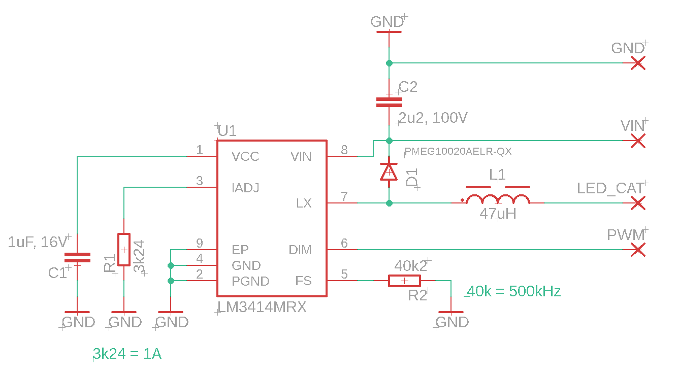

Nachdem ich jetzt endlich weiß, wie das IC heißt, dass bei meinen LED-Scheinwerfern defekt ist: Beitrag "Marking sucht IC: Schaltregler/LED-Treiber"
Stehe ich nun vor dem Problem, dass die Ersatzbeschaffung schier unmöglich scheint.

OP #7545495
Da dieser Thread jetzt bei der Google-Suche nach "VAS1261A" recht weit oben ist, möchte ich noch kurz berichten: Der Hersteller der Chips meldet sich auf Nachfrage nicht.
Wenn jemand den LED-Treiber als Ersatzteil sucht, dann sieht das wohl sehr schlecht aus.
Ich habe es jetzt mit einem LM3414 auf einem kleinen Board gelöst, das ich anstelle des 1261 eingebaut habe.
