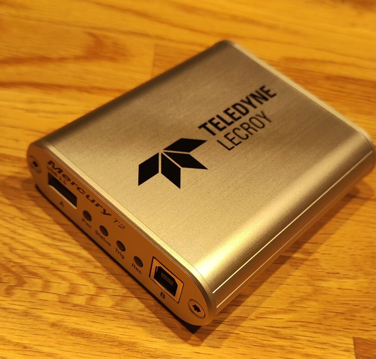

Der Mercury T2 genauer USB-TMA2-M01-X hat bei mir keine Verwendung mehr.
Ich biete ihm hier für 300€ Euro VB an. Versicherter Versand geht auf
mich. Vielleicht sucht jemand genau nach solch einem Gerät.

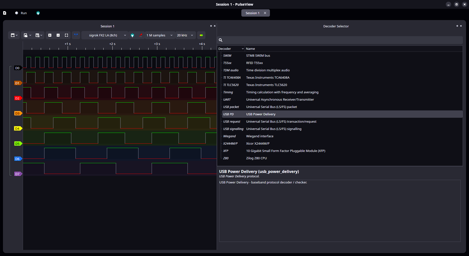

von Joe (Gast)
Echt guenstig, wenn man bedenkt das da anderswo noch zweitausend Euros
und mehr fuer Neugeraete verlangt werden. Ist wohl eine dieser
"Profiloesungen" a la die Firma bezahlt´s ja. Da koennen keine
kostenlosen Bastelloesungen (siehe Bild) genommen werden, allein aus
Gruenden des Rufes und der Haftung.
Sorry, die Bilder sind identisch, weil scheinbar das Screenshotprogramm
das aufgeklappte Menu (bis 48 MHz) nicht aufnimmt und man hier keine
falsch geposteten Bilder loeschen kann. Ich war auch zu beschaeftigt
meine schnelleren LA´s anzustecken.
von Peter X. (dcf)
Text aus Eröffnungsthread kopieren, Thread löschen und neu anlegen. Text
aus Zwischenablage einfügen und Bild anhängen..fertig. Dauert keine
Minute..wenn man nicht zu faul ist;-)
Ja, Bild löschen können wäre komfortabler, geht aber nun mal nicht.

von Harald K. (kirnbichler)
Joe schrieb:
> Da koennen keine
Deine kostenlose Bastellösung analysiert High-Speed-USB2.0 /ganz ohne
Hardware/?
Erzähl.
(Für die, die wissen wollen, was das hier für ein Gerät ist:
https://store.teledynelecroy.com/products/usb-tma2-m01-x-mercury-t2-usb-2-0-advanced-analyzer-system)
von Michael G. (michael_g968)
@Joe: ich glaub du hast das Thema verfehlt. Das ist kein Digital
Analyser mit USB Anschluss wie auf deinem Bild dargestellt, sondern ein
USB Protkoll Anaylyzer, der das was auf der USB Leitung läuft
auseinander nimmt und passend darstellt. Da nur USB 2.0 da steht,
vermute ich mal das auch HS gemeint ist.
Und 48MHz reichen für USB HS (480MHz) bei weitem micht aus. Da sollte
dann schon mindestens faktor 10 mehr sein.
