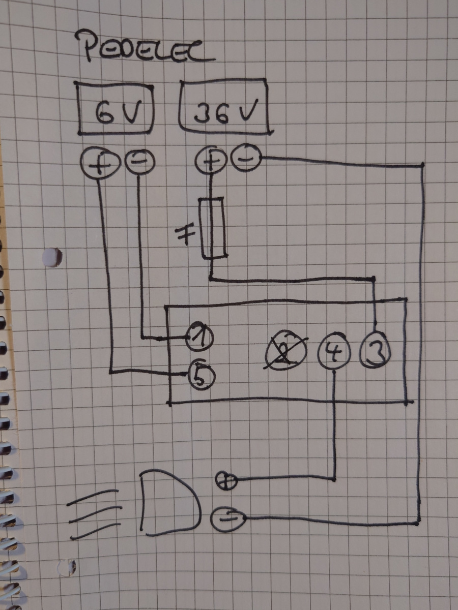

von Harald K. (kirnbichler)
Børnd G. schrieb:
> Fahrrad Scheinwerfer (11-48VDC, <32W)
32 Watt? Das ist kein "Fahrrad Scheinwerfer", auch kein
Fahrradscheinwerfer.
Børnd G. schrieb:
> Würde das folgende dies erfüllen?
> crydom ED06D5
Ja. Beim Einbau das Relais aber nicht verpolen, denn sonst leitet es
dauernd und dein Akku wird gesperrt.
> Zur Sicherheit noch eine 1A Sicherung davor..
Aber nimm eine träge.
von Michael B. (laberkopp)
Børnd G. schrieb:
> Jetzt kommt der Punkt an dem ich mich nicht weiter auskenne. Was für ein
> Relais zum Schalten benutzen?
> Es muss zuverlässig trennen wenn die 6V nicht anliegen, Temperaturen von
> Sommer bis Winter im Fahrradrahmen und heftige Erschütterungen
> aushalten, nich zu groß sein und sollte wenig Eigenverbrauch haben.
Nein.
Wie kommt man auf die abstruse Idee, getafe ein Halbleiterrelais zu
verwenden ?
Nimm ein einfaches echtes 6V Relais, die 36V/1A können die meisten
schalten.
https://de.farnell.com/omron/g2r-2-6dc/relais-dpdt-250vac-30vdc-5a/dp/1832573
Das zeigt im Datenblatt, dass es 36V/1A schalten kann. Es täte auch
jedes andere (KFZ mit Haltelasche und Flachkontakten) wenn der Anbieter
ein Datenblatt verlinken würde.

von HaJo (hajohausb)
Lothar M. schrieb:
>> crydom ED06D5
Nur bei verpolten Ausgängen. Wenn die Eingänge verpolt werden wird die
Koppler-LED gegrillt (Maximum Reverse Voltage 3V) und es leuchtet nie
wieder.
❎ Dafür

von Børnd G. (brnd_g)
Danke an die konstruktiven Beiträge soweit. Dann lag ich mit dem Relais
ja doch nicht sooo verkehrt.
Wenn ich das alles richtig verstanden habe würde ich verdrahten wie im
angehängten Foto. Korrekt?

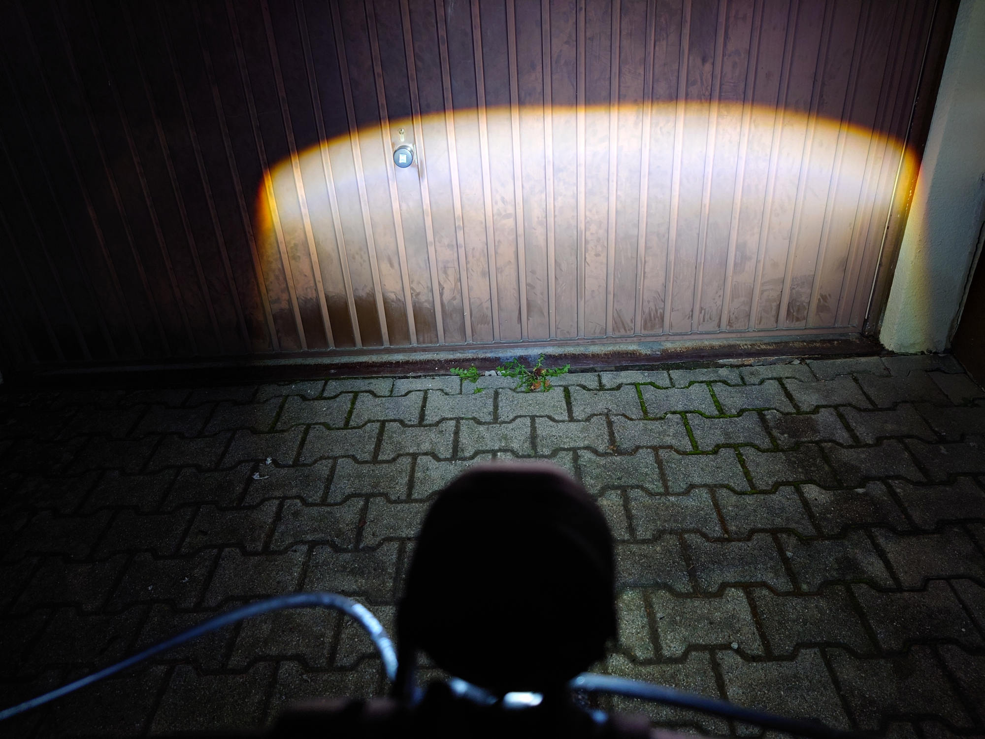

von Udo S. (urschmitt)
Børnd G. schrieb:
> Es geht übrigens um folgenden Scheinwerfer:
> https://supernova-lights.com/products/m99-pro
Das Ausleuchtungsbild unten sieht für mich auch beim Abblendlicht so
aus, als würde alles geblendet was im 120° Winkel vor dem Rad steht.
Das Bumm sieht wenigstens so aus, als hätte es eine asymmetrische
Ausleuchtung.

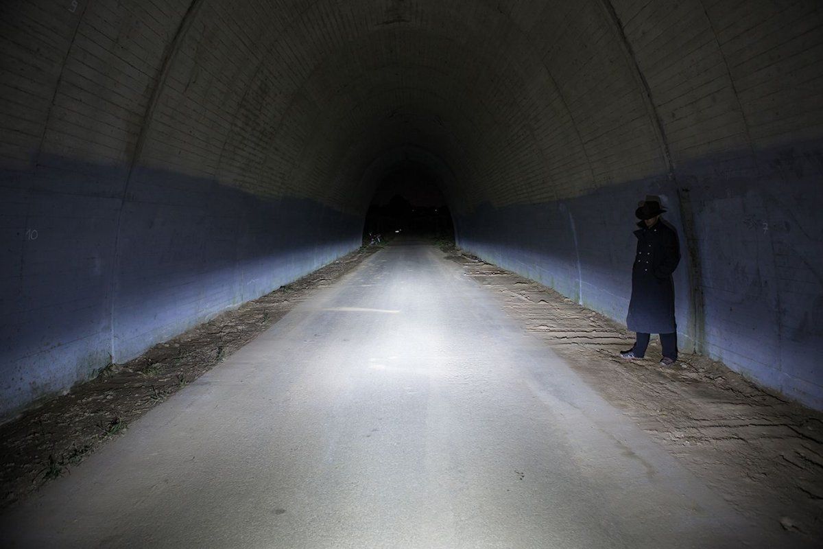

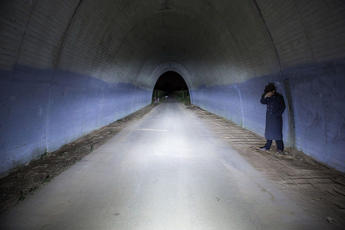

Die Ausleuchtungsbilder auf der Produkseite sehen wirklich mies aus.
Ich denke die folgenden zeigen eher die Realität:
Low Beam:
https://www.mtb-news.de/forum/attachments/9156-jpeg.568803/
High Beam:
https://www.mtb-news.de/forum/attachments/9155-jpeg.568804/
Anscheinend wurden die Fotos aufgenommen während das Rad auf der
Steigung steht, wodurch das Licht natürlich zu hoch ist. Nicht sehr
clever, i.A. sind die Supernova-Produkte ziemlich gut.
LOL, auf den Unfug ^^ geh ich gar nicht groß ein.
Fakt ist das ein vernünftiger Scheinwerfer mit klarer Hell-Dunkel-Grenze
gerade eben ordentliche Ausleuchtung ermöglicht ohne andere zu blenden.
Das angehängte Bild zeigt die Ausleuchtung meiner Lupine SL.
Die Supernova ist angekommen. Der Rest noch unterwegs..
