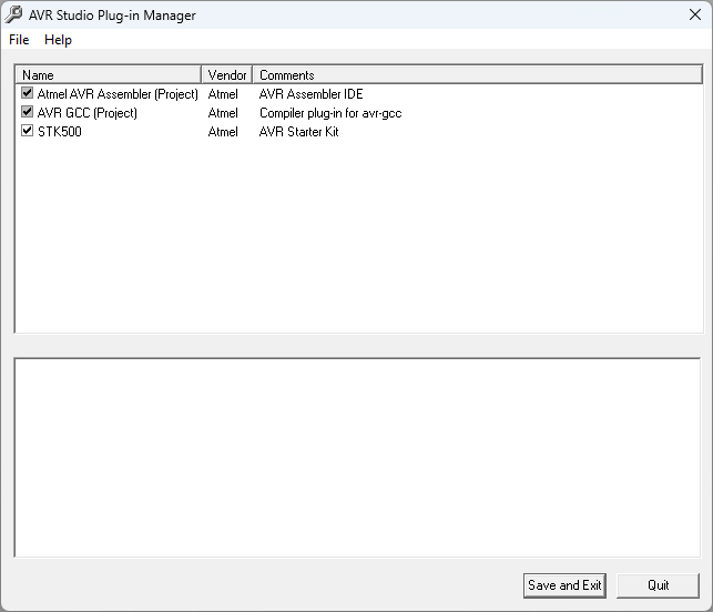

Das Bild, das Christoph angehängt hat, ist von der Plugin-In Manager
Beschreibung des AVR-Studios.
In seinem tatsächlichen Plugin-In Manager gibt es vermutlich nur 3
Plugins, wovon 2 fixiert sind (nicht deaktivierbar). Ich denke deshalb
hat er von einem Plugin gesprochen...so zumindest meine Auffassung.
Im Anhag ein Screenshot, wie es tatsächlich ist...
Genau so sieht es hier aus. Das PDF ist die Hilfeseite des AVR-Studio zu
Plugins. Demnach gab es mindestens ein weiteres Plugin.

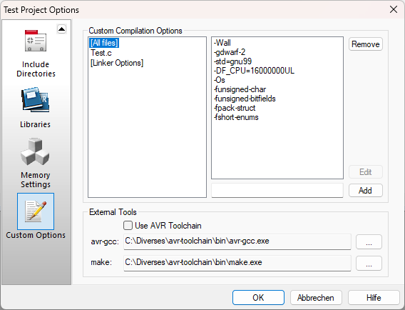

Bei mir war der Hauptgrund immer die C-Toolchain. AVR-Studio stürzte
irgendwann ja immer sehr häufig ab. Bis v4.18 war es mit WinAVR meiner
Erinnerung nach einwandfrei...ab 4.19 bzw. ab Toolchain-Nachfolger von
WinAVR gingen die ganzen Abstürze der Anwendung los, wenn die Toolchain
nicht richtig zum AVR-Studio passte.

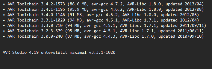

Im Anhang eine Auflistung verschiedener AVR-Toolchains, die Atmel damals
als Standalone-Installer angeboten hatte.
AVR-Studio 4.19 (also die letzte Version) war auf diese "neuen"
AVR-Toolchains abgestimmt. Das ganze funktionierte jedoch nur bis
Toolchain-Version 3.3.1-1020. Danach hatte Atmel das Make-Programm
herausgenommen...so gingen die Probleme los. Immerhin war AVR-Studio
geschichte und Atmel-Studio war aktuell.
Also halten wir kurz fest:
WinAVR + AVS-Studio 4.18 funktionieren Out-of-the-Box
miteinander...ohne, dass man die Toolchain irgendwie in AVR-Studio
konfigurieren muss.
Ebenso funktioniert die Atmel AVR-Toolchain Out-of-the-Box mit
AVR-Studio 4.19 out of the box, ohne separate Konfiguration. Leider ist
ab (nach) AVR-Toolchain 3.3.1-1020 Schluss mit "out of the box" :)
Es musste also ein separates Make her. Ich stecke jetzt nicht so tief
drin, aber das Make-Programm gibt es in unterschiedlichen Versionen und
kann unterschiedlich kompiliert werden. Die make.exe der Toolchains vor
(einschließlich) 3.3.1-1020 sind nicht kompatibel mit den Toolchains
danach. Ebenso kann man das make.exe von WinAVR nicht verwenden. Diese
Mischungen führen immer zu den bekannten Anwendungscrashs, wenn man
kompilieren möchte. Ebenso gibt es in manchen Konstellationen Crashs
beim Simulieren/Debuggen, da die Debug-Info in der falschen Version (v4)
generiert wurde, anstatt in Version 2, wie es das AVR-Studio 4 dringend
verlangt.

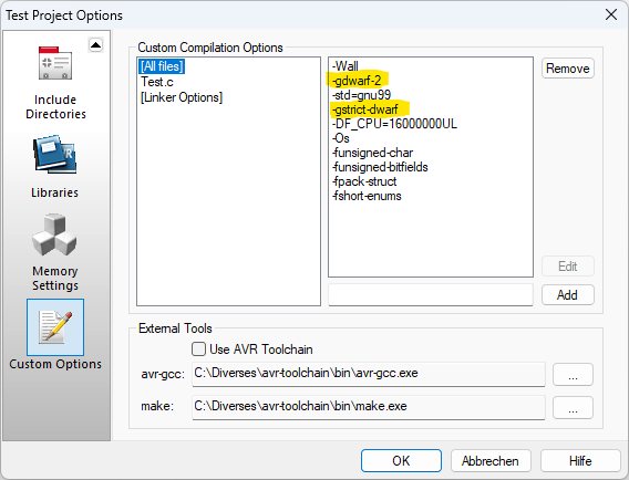

Dies konnte man umgehen, indem man bei den Compiler-Optionen im
AVR-Studio ein -gstrict-dwarf hinzufügte. Die Option -gdwarf-2
alleine reichte nicht aus und wurde ignoriert!
Die Lösung:
Man nehme die make.exe aus dem Sysprogs-Paket und hebt sie gut auf :)
Hier der Link: https://gnutoolchains.com/avr/
Nun kann man sich die beliebige aktuelle Toolchain direkt von Microchip
herunterladen:
https://www.microchip.com/en-us/tools-resources/develop/microchip-studio/gcc-compilers
Die Toolchain entpackt man einfach in ein Wunschverzeichnis und in den
dortigen bin-Ordner schmeißt man die make.exe von Sysprogs mit rein.
Im AVR-Studio gibt man die Toolchain manuell an (wie im
Screenshot/Anhang) und fertig.
Das funktioniert bei mir seit Jahren mit jeder neueren AVR-Toolchain,
keine Abstürze mehr. Man ist also technisch Up-to-Date, trotz alter IDE.
Vielleicht gibt es auch andere Wege, aber so ist meine Lösung.

_Nachträgliche Ergänzung:_
Die Option -gstrict-dwarf muss auch bei den neuen Toolchains angegeben
werden (unabhängig von der Make-Geschichte)!
Sonst stürzt AVR-Studio bei Ausführung/Simulation ab.
Hier im Anhang nochmal die korrekten Optionen, auf die es ankommt (gelb
markiert).
Viele Grüße
