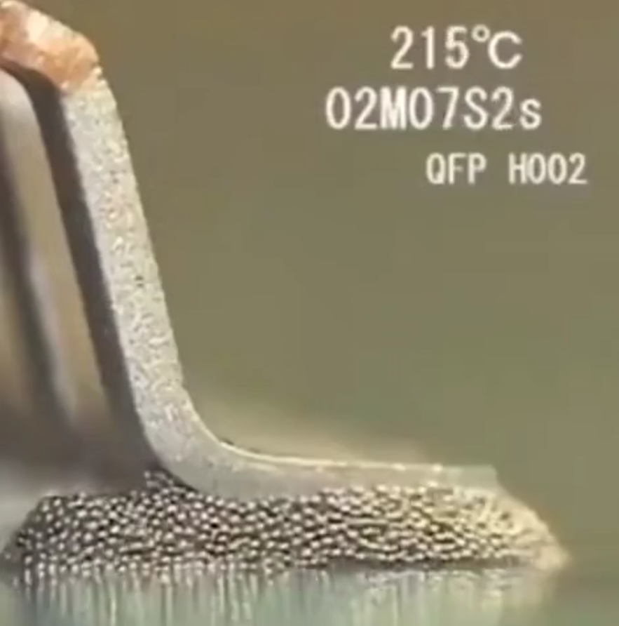

Hallo Leute,
das beiliegende Video habe ich vor einiger Zeit gesehen und es hat mich
schlicht begeistert. Das wäre doch mal was für den Hausgebrauch!
Allerdings war das eigenartigerweise auf einer Meme-Seite; also keine
weiteren Angaben.
Kann jemand von den Löt-Experten sachdienliche Hinweise geben, ob es
diese Paste tatsächlich gibt und ob die, wie im Video gezeigt, wirklich
so simpel zu verarbeiten ist? Bezugsquellen?
Selbst bei Fine-Pitch läuft es genau dorthin, wo es soll und macht keine
Brücken. Vorerst bleibe ich skeptisch...
Danke & Gruß
Axel F.
von Thomas H. (thomash2)
Der hat sich wohl etwas damit rumgespielt und eine optimale Paste dafür
gefunden eventuell auch mit niedrigerem Schmelzpunkt. Die Paste ist sehr
flüssig wie man sieht es darf auch nicht zu viel sein sonst gibt's die
Brücken (die gibt's auch im Video zu sehen). Dann muss man mit dem
Lötkolben etwas nachhelfen.
Ein größeres Problem mit der Heissluft ist eher dass einem das Bauteil
relativ leicht weggeblasen wird.
Bei QFN/QFP/etc. ist die ordentliche Positionierung immer noch
Übungssache.
Es funktioniert durchaus so, braucht aber auch das richtige Material und
etwas Übung.
von Wolf17 (wolf17)
Und wie kann das sein, dass direkt im Heissluftstrahl gelegene
Lötstellen von Nachbarbauteile nicht aufschmelzen (0:25, 0:46)? Seine
aufgetragene Paste aber schon, obwohl es da durch das verdunstende
Flussmittel ehr länger dauern müsste, bis Schmelztemperatur erreicht
ist.
von Axel V. (axel-f)
Ja, wer auch immer das Video erstellt hat, lötet nicht zum ersten Mal.
Also Du meinst, man kann ein "handelsübliche" Reflow-Paste verdünnen,
z.B. mit Isoprpylalkohl, und dann bekommt man etwas brauchbares?!

Axel V. schrieb:
> man kann ein "handelsübliche" Reflow-Paste verdünnen, z.B. mit
Moment, da gab's doch kürzlich einen Thread dazu... Ach da ist er ja:
Beitrag "Lötpaste "auffrischen" ?"
Gruss Chregu
von Uli S. (uli12us)
Man kann ja eine bleihaltige Paste nehmen, während der Rest bleifrei
verlötet ist. Bei passender Wahl der Temperatur kann das schon
hinkommen.

Suche mal unter "kellyshun tools store". Vertrieb läuft über Ali und im
Video wird meines Wissens verbleit gelötet (mit Temperaturanzeige sind
andere Lötungen).

von Thomas (kosmos)
da wird viel "dünnes" Flussmittel und hauptsächlich kleine Kugeln (Typ 3
aufwärts) drin sein.
