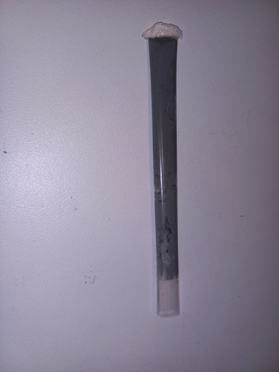

von holger (Gast)
Hobby Löter schrieb:
> Scheinbar geht "Flussmittel" (Weichmacher ?) verloren .
Hatte ich auch gerade, wie es aussieht verklumpt das Ganze mit der Zeit.
Ich habe die Spritze geöffnet und alles ordentlich umgerührt. Jetzt geht
es wieder ohne Probleme.

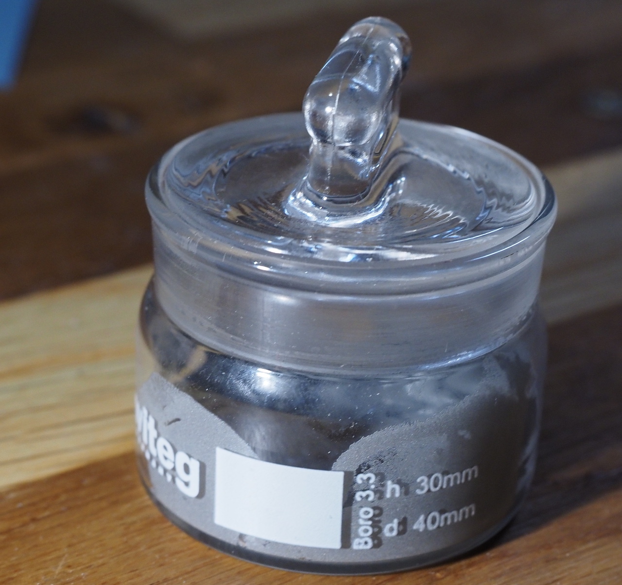

von Uli S. (uli12us)
Wegen gasdichten Behältern, die einfachsten hat garantiert jeder daheim
stehen. EInfache Gläser mit Metallschraubdeckel, ob da jetzt Marmelade,
Würstel, Gürkchen oder sonstwas drin war, spielt keine Rolle.
Zu analogfotozeiten gabs von der Firma Tetenal Protectan Spray. Da ist
ein Gas drin, vermutlich so was ähnliches wie Argon, jedenfalls ein Gas,
das schwerer wie die Luft ist und diese aus dem Behälter verdrängt.
Also, Spritze bzw Dose ins Glas, Schutzgas drauf und anscliessend den
Deckel. Das ganze dann am besten noch kühl lagern, sollte den Inhalt
nahezu ewig haltbar machen. Eventuell gehen auch Böechdöschen in denen
original Lacke drin sind.
Keine Ahnung, obs die irgendwo in leer und klein gibt.
> stehen. Einfache Gläser mit Metallschraubdeckel,
Genau das war jetzt auch meine letzter Plan. Das sehe ich nicht als
"eine Anwandlung, mir so was komplexes wie eine hermetische Versiegelung
anzutun".
Hoffentlich greifen die Lösungsmittel nicht die Dichtungen der Gläser
an. Und hoffentlich gibt es nicht noch einen (relevanten!) Zerfall der
chemischen Verbindungen, wie es Jens M. meint. Durch Kühlung sollte auch
der verzögert werden.
Dann überlege ich mir noch - sozusagen als I-Tüpfelchen, damit auch
meine Ur-Ur-Enkel (und deren Kinder) was davon haben, vorher die
Gesamtmenge in kleine Spritzen aufzuteilen und die im Marmeladenglas
einzufrieren. (Also die Gesamtmenge der Paste, nicht die meiner
Ur-Ur-Enkel und deren Kinder.)

Die kleine Weithalsflasche hat einen eingeschliffenen Glasdeckel.
Mit etwas Schlifffett dran ist die SEHR dicht. Ich hab meine
etwas zum zeitpunkt der letzten Embedded befuellt, bewahre sie
bei Raumtemperatur auf und hab das Zeug erst gestern noch benutzt.
Vanye

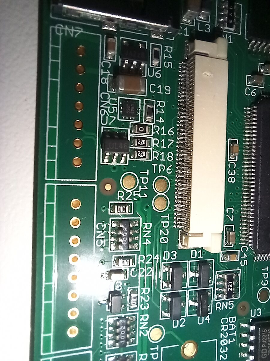

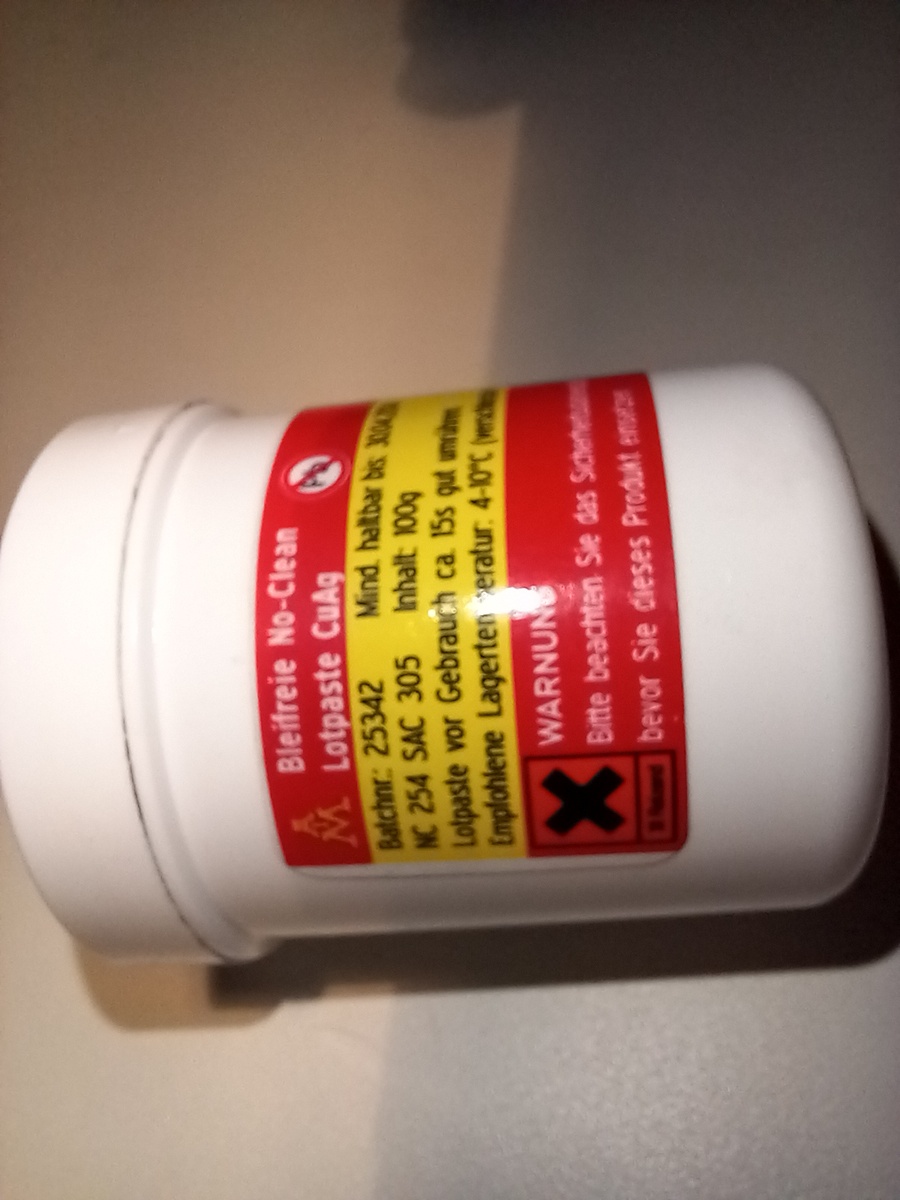

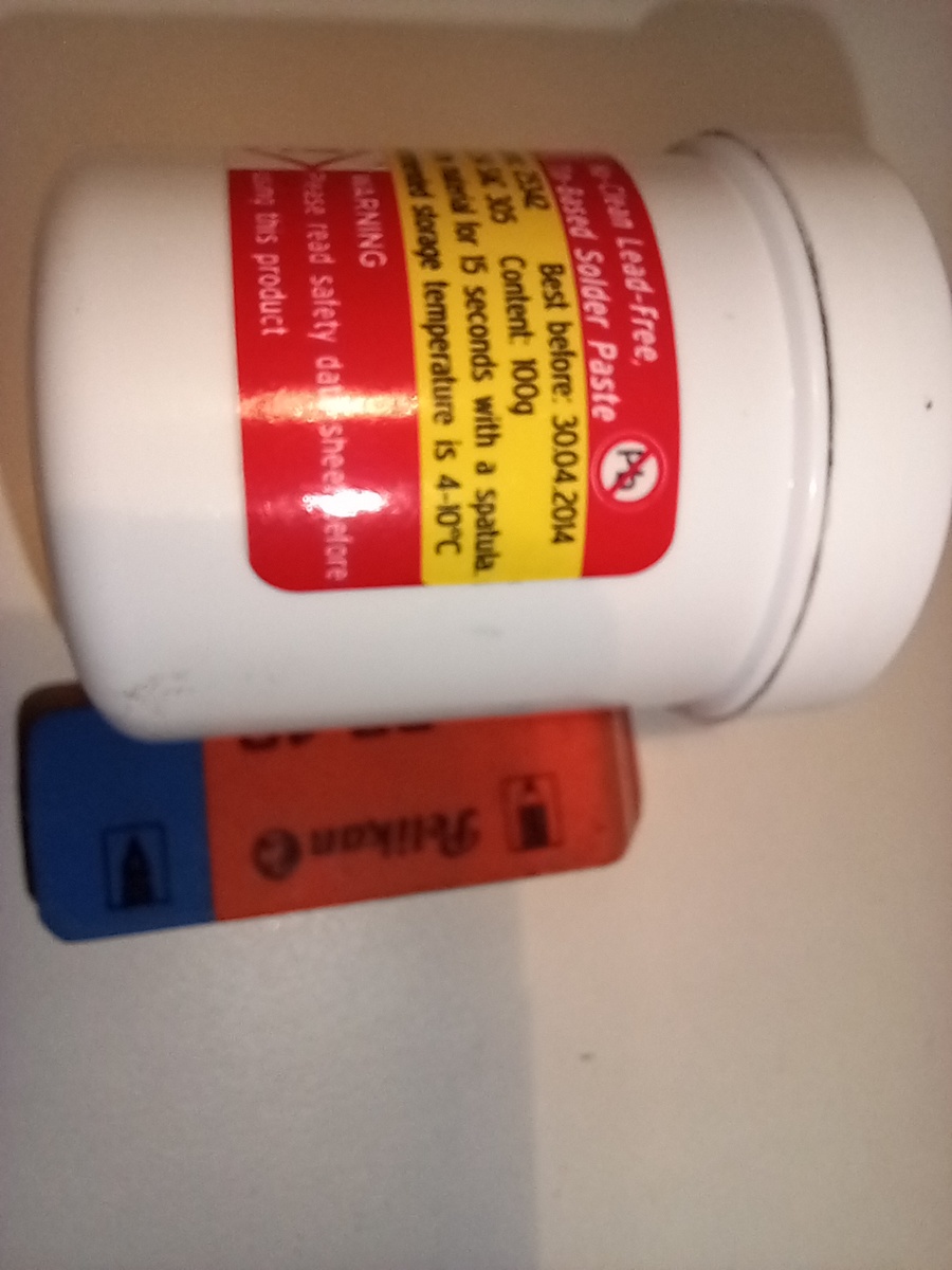

von Steffen K. (botnico)

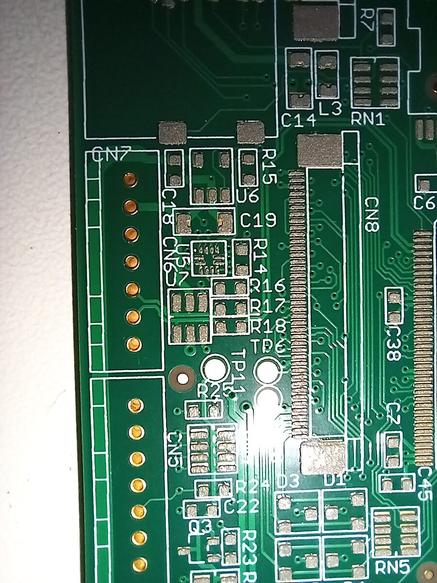

Ich habe jetzt mal eine Lötpaste verarbeitet, die 2014 abgelaufen ist.
Es ist die, die beim Reflow-Kit von Beta-Layout dabei war.
Ausserdem eine neue Lötpaste von einem Ebay-Händler:
https://www.ebay.de/itm/305310221136
Alles Bleifrei. Alte Lötpaste anfangs im Kühlschrank gelagert, die
letzten 2 Jahre bei Raumtemperatur.
Neue Paste eine Stunde vor Gebrauch aus dem KS genommen.
Beide Pasten nicht wirklich umgerührt, nur die kleine benötigte Menge
etwas angerührt. Keine "Auffrischung". Die Konsistenz beider Pasten war
in etwa ähnlich, die alte etwas fester. Dann gelötet im Ofen vom
Reflow-Kit ohne Controller. Einfach Vollgas.

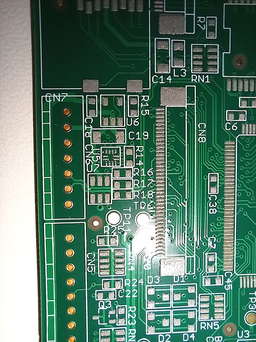

2 Layer PCB Blau links mit alter Paste, rechts mit neuer.
Stencil: T=0.15mm
4 Layer PCB Grün A: Alte Paste, B: Neue Paste.
Stencil: T=0.1mm, Electro-Polish
U5 ist ein X2QFN Package mit 0,4mm Pitch.
Bilder nicht verkleinert, damit man die Details sieht.
Beide PCBs hatten jeweils zwei Lötbrücken bei LQFP und FFC mit 0,5mm
Pitch, die nachgearbeitet werden mussten. Liegt vermutlich an der
Handbestückung.
Ich sehe keinen wirklichen Unterschied. Was meint ihr?
Für mich sieht das so aus, als ob die Schablone minimal zu gross wäre,
was bei nur 3 oder 4 poligen Bauteilen praktisch egal ist, bei dem
langen Steckverbinder oder was sonst das ist, landet die Paste aber am
Ende zwischen den Pads. Das wird wohl der Hauptgrund für die Brücken
sein.
Der lange Steckverbinder ist ein FFC Steckverbinder. Sowohl dieser als
auch das LQFP-Package haben eine Padbreite von 0,3mm bei einem Pitch von
0,5mm.
Interessant ist, dass bei JLCPCB bei einem Spacing von 0,5-0,3 = 0,2mm
Lötstopplack zwischen den Pads ist. Bei einer Platine von Beta-Layout
von vor ca. 5 Jahren ist das nicht der Fall.
Der Stencil ist gleich der Padbreite, also hier 0,3mm Öffnung. Ist das
zu viel?
sieh dir dein Foto 4l pas a an, dort wo das C6 steht, ist die Paste auf
dem Pad, am entgegengesetzten Ende jedoch dazwischen. Ich will zwar
nicht ausschliessen, dass das eine Verzerrung durch den Winkel ist,
jedenfalls siehts für mich so aus, als ob bei jedem Pad ein minimal
grösserer Abstand ist, als was er haben müsste. Selbst 1/100 macht auf
die Anzahl ne Menge aus.
Da hat sich die alte Paste auf jeden Fall gut geschlagen, auch wenn mir
der Druck mit der neuen Paste besser gefällt als der mit der alten.
Das Problem ist, daß sich das Fluss- oder Bindemittel verflüchtigt. Wenn
man mit Paste versehene Platinen unbestückt 'ne Woche liegen lässt, wird
das Zeug da drauf hart wie Beton, kann man abkratzen und die Paste neu
auftragen.
Ein guter Test für sowas, wenn man die bestückte Platine vor dem Löten
auf den Kopf dreht, müssen die Bauelemente (mit Ausnahme besonders
schwerer Teile wie Spulen oder radialen SMD-Elkos, Stecker mit seitlich
weit abstehenden Beinchen) allein durch die Paste kleben bleiben. Alles
was abfällt hatte keine gute Paste drunter.

von W.P. K. (elektronik24)
Habe mich gerade beim Thread-Nachprüfen (ob es News zur
Pastenauffrischung gibt) so über den unqualifizierten Beitrag über mir
geärgert, dass ich mal eben schnell ein aktuelles Foto gemacht habe:
also ICH komme gut klar mit SMD Lotpaste, selbst wenn sie in diesem Fall
schon nicht mehr so schön geschmeidig ist - was man aber nach dem
Auftragen natürlich nicht sehen kann.
Ich werde mal versuchen, in einer Oldtimer-Werkstatt ein paar ml DOT3 zu
schnorren - ich finde es Verschwendung, mir dafür irgendwo 500ml zu
kaufen und schicken zu lassen. Meine Erben würden sich dann nur wundern,
warum ich 495ml Bremsflüssigkeit in der Elektronikwerkstatt gebunkert
habe...
von Herbert Z. (herbertz)
Das schaut gut aus, aber hier hat man offensichtlich Probleme beim Löten
selber. Die Bilder weiter oben schauen nicht gut aus, schiefe Bauteile
,Lot nicht richtig geflossen, Lötstellen sind nicht glatt sondern teigig
kalt geworden.
