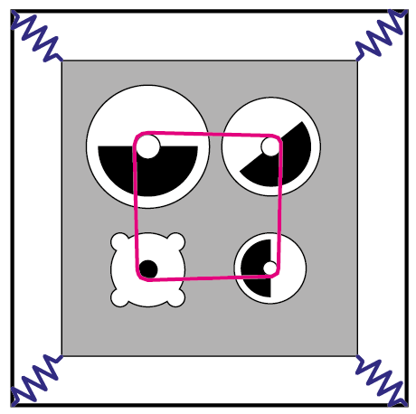

Für ein interaktives Museums-Projekt wird eine waagerechte Plattform
benötigt (ca. 1m x 1m), die sich mittels Elektroantrieb in mehr oder
weniger zufälliges zweidimensionales (!) horizontales Rütteln versetzen
lässt. Dazu ist die Plattform "schwimmend" (auf Kugeln und seitlich mit
Federn gedämpft) gelagert.
Es gibt Ideen dafür (siehe Bild: drei Unwuchten mit unterschiedlicher
Drehzahl per Zahnriemen bewegt), aber es wäre nett, wenn man sowas vorab
simulieren könnte. Frage nun:
Welche Software kann man dafür verwenden bzw. wird empfohlen? Sie sollte
in vertretbarer Zeit erlernbar sein, zumindest um diesen einen Fall zu
testen. Es ist auf absehbare Zeit unser einziges Mechanik-Projekt,
jahrelange Studien und/oder erhebliche Kosten wären no gos. Vielleicht
gibst ja Open Source Tools oder 14-Tage-Demos für sowas.
Die Simulation sollte die tatsächlichen Bewegung und, falls möglich,
erreichbare Frequenzen und die notwendige Motorleistung ermitteln. Maße
und Massen würden natürlich erfasst.
Plan B ist ein Modell 10:1, aber Software wäre natürlich erstmal
"cooler" ...
Oder es findet sich jemand, der mit so einem Tool umgegen kann und das
für uns macht, natürlich gegen Entgelt.

von Thomas F. (igel)
Federn dämpfen aber nicht. Die erzeugen nur eine Gegenkraft.
Bei der Resonanzfrequenz des Feder-Masse-Schwingers wird sich das Objekt
selber zerstören. Die kann man auch von Hand ausrechnen.
https://de.wikipedia.org/wiki/Federpendel
Das wird so nix. Die Bewegung wird chaotisch sein, also nicht
simulierbar. Denn der momentane Bewegungsvektor der Platte beeinflusst
wieder die Rotationsbewegung der drei Drehmassen wodurch die Drehzahl
beeinflusst wird wodurch sich die drei anregenden Kraftvektoren wieder
ändern die die Bewegung beeinflussen.
Wie man eine Motorleistung für so eine chaotische Bewegung berechnet
weiß ich spontan nicht.Wenn das System oberhalb der Eigenresonanz
betrieben wird dann sollte die Motorleistung hoch genug sein damit die
Resonanz schnell durchlaufen wird bevor das Ding anfängt durch den Raum
zu springen.
von Purzel H. (hacky)
So ein System wird natuerlich unterhalb der Resonanz betrieben, denn
oberhalb nehmen die Amplituden schnell ab, zudem Koppeln die einzelnen
Systeme.
Es gibt ja nicht nur xy Bewegungen, sondern auch Rotationen. Die Motoren
haben auch eine Masse, der Tisch auch. Allenfalls stellt man noch etwas
drauf.
Dann sollte man sich entscheiden, ob man das System im linearen Bereich
betreibt, oder nichtlinear wird. Im linearen Bereich kann man alle
Einheiten entkoppelt betrachten, im nichtlinearen Fall eben nicht.

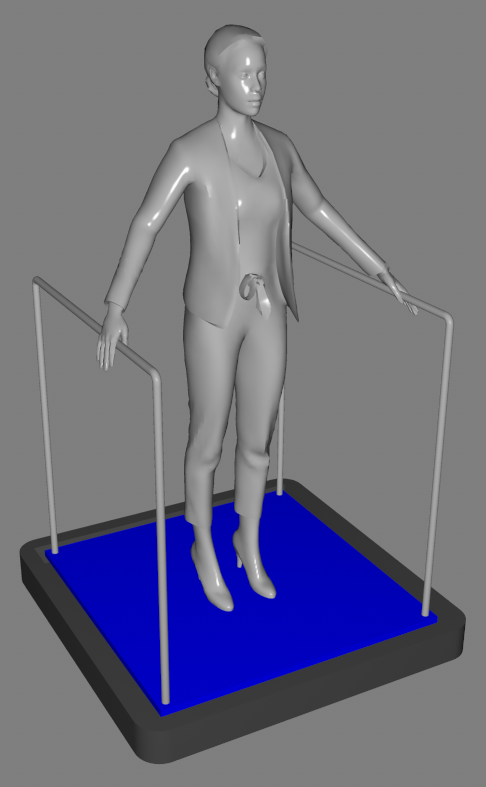

von Frank E. (Firma: Q3) (qualidat)
Maik .. schrieb:
> Vielleicht eine ganz andere Richtung - es gibt im Reha- Bereich
> solche
> Rüttel / Wackelplatten. Fertig und mit Zulassung zur Anwendung am
> Menschen. Vielleicht eine fertige Alternative mit allen Bepperlis
> drauf..
Die Reha-Dinger hab ich mir angesehen, die sind zu klein und zu
hochfrequent. Ziel ist eine Art (spielerischer) Erdbeben-Simulator,
siehe Bild. Chaotische Bewegungen sind erwünscht ...

Beton ist "etwas" zu massiv für unseren Zweck. Der Sinn ist sowas hier:
https://www.youtube.com/watch?v=S7jegoRgOzc
mit zwei Änderungen: Bewegung nicht nur in eine Richtung, dafür aber
nicht so groß (Kosten, Platz) ...

von Roland E. (roland0815)
Frank E. schrieb:
>> solche
>> drauf..
Ein Erdbeben ist bei Weiten kein "chaotisches" Gewackel. Es gibt eine
Vorzugsstoßrichtung, in welcher die meiste Kraft übertragen wird.
von Nils B. (hbquax)
Manchmal ist probieren schneller als simulieren. Fangt einfach an zu
bauen, nehmt billige Teile vom Schrott.
Was man machen kann: Eigenfrequenz abschätzen mit Feder und Masse,
Beschleunigung beim Rütteln schätzen mit Fliehkraft und Masse.
Macht Gewichte und Motordrehzahl variabl und tastet euch ran.
Es geht ja nicht um ein wissenschaftliches Instrument, sondern um
"Erlebnistechnik" mit einem marginalen popuplärwissenschftlichen
Anspruch.
> zu
Wir werden wohl ein Modell bauen.
von Michael B. (laberkopp)
Oje.
Da sind SICHER nicht 4 Exzenter drunter.
Der Spalt am Rand ist gefährlich.
Die Bewegung zeigt, dass der Antrieb zu wenig Leistung hat, um
tatsächlich erdbebenähnlich zu funktionieren.
In meiner Skizze sind nur drei, wahrscheinlich reichen zwei, einer
direkt auf dem Motor und einer am Zahnriemen
Den kann man mit Gummi-Lamellen abdecken und die Leute mit Borsten oder
irgend einer Wulst auf Abstand halten.
Mein Simulator wird ja auch kleiner, keine 2x3m, sondern nur ca. 1x1m.
