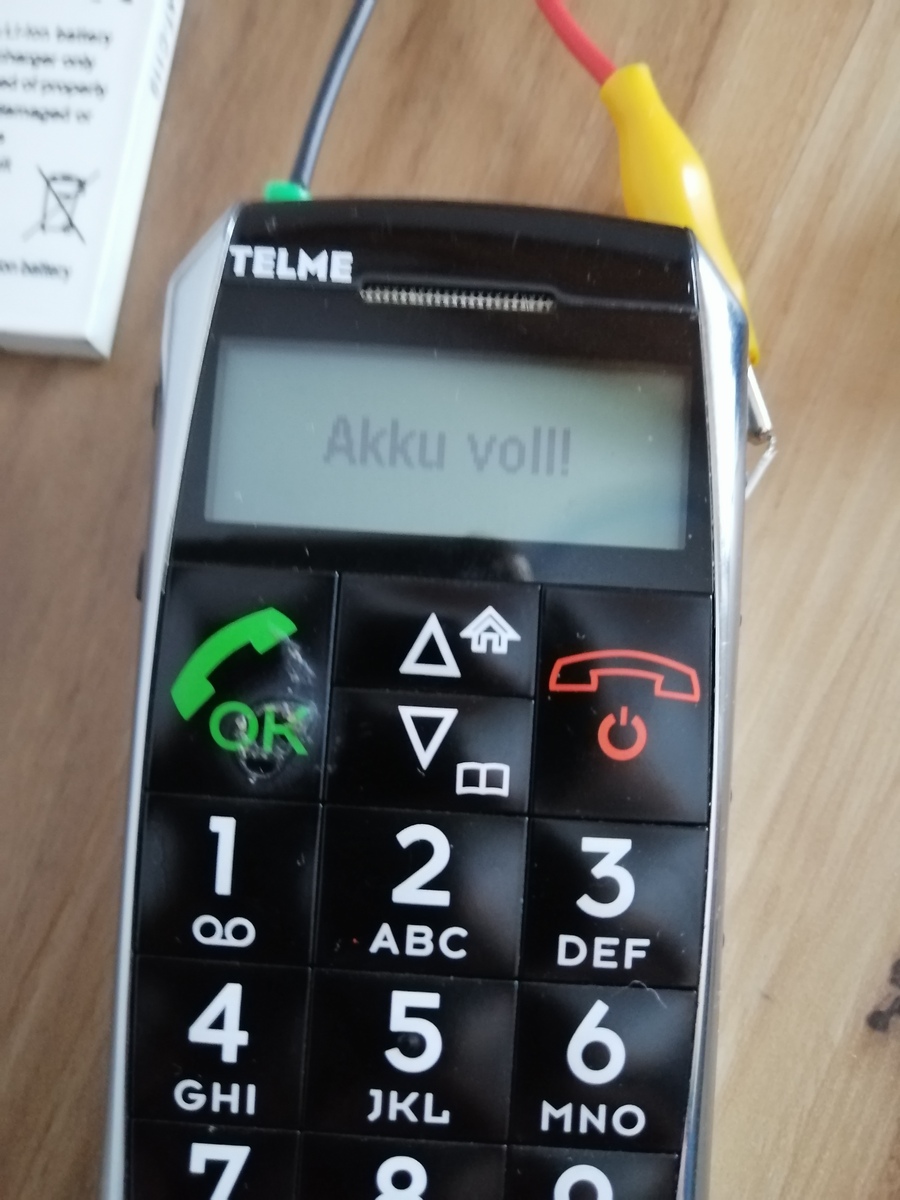

3,7V Akku laden mit 5V
#7551566

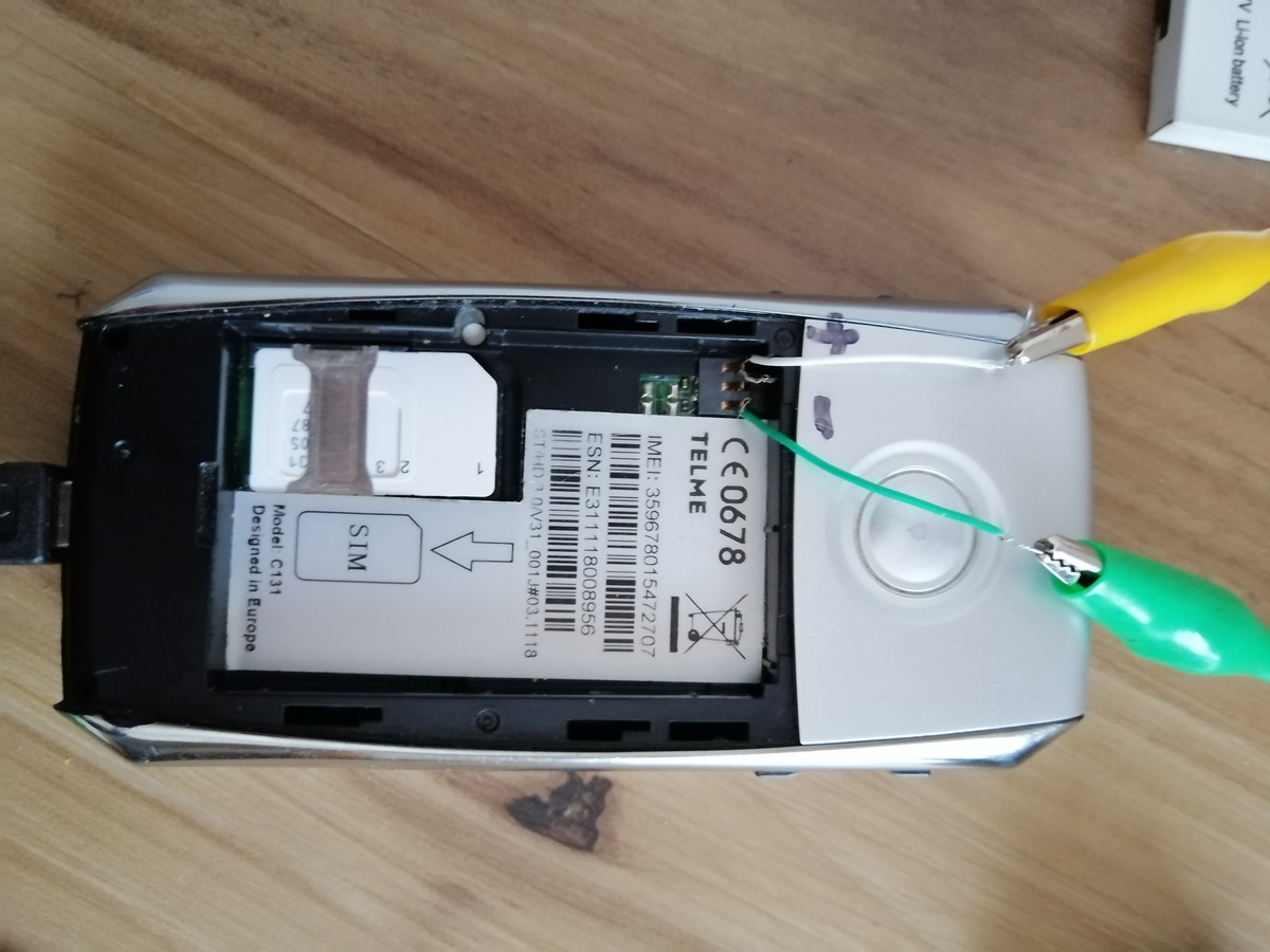

Ich finde in den Thread keine Beitrag von dir. Was willst du genau machen? Einfach den kleinen Akku durch einen größeren ersetzen, damit das Telefon eine längere Laufzeit hat?
Überprüfe mal ob der blaue LiPo Akku in Ordnung ist, das darf keine Luft drin sein. Solche Akkus dürfen auch nicht heiß werden, da reicht es teilweise aus die Handys in der Sonne liegen zu lassen damit die Akkus sich aufblähen. (wegen dem Heißkleber auf der Rückseite)
Wenn du diesen größeren Akku einfach an die entsprechenden Kontakte vom Handy anlötest, dann funktioniert das doch so.
Du könntest hinten vielleicht die hintere Schale des Handys wieder möglichst gut drauf legen und dann mit Heißkleber die hintere Schale fixieren. Wenn man Folie nutze und über den Heißkleber klebt, dann wird der Heißkleber mit der Zeit auch nicht dreckig. Da sollte auf alle Fälle etwas rüber.
Manch einer kann 3D drucken und kann sich eine passende Schale selber fertigen, damit der Akku dort drin sicher liegt und es nicht zu sehr nach gebastelt aussieht.
#7551942
Max M. schrieb:
Beitrag "3,7V Akku laden mit 5V"
So eine 3,7V LiIon-Zelle darf man nur maximal bis 4,2V aufladen. Es gibt da so kleine Schutz-Platinen TP4056 um den LiPo vor Überspannung und Unterspannung zu schützen.
https://de.aliexpress.com/item/1005005763535684.html Farbe: 10PCS Type-C HW-373 Preis: 3,02€ + Versand: 0,68€ = 3,70€ für 10 Platinen mit USB-C
Wenn da wirklich Gas in der Folien-Zelle drin ist, dann bringt sie wahrscheinlich nicht mehr viel oder keine Leistung.
