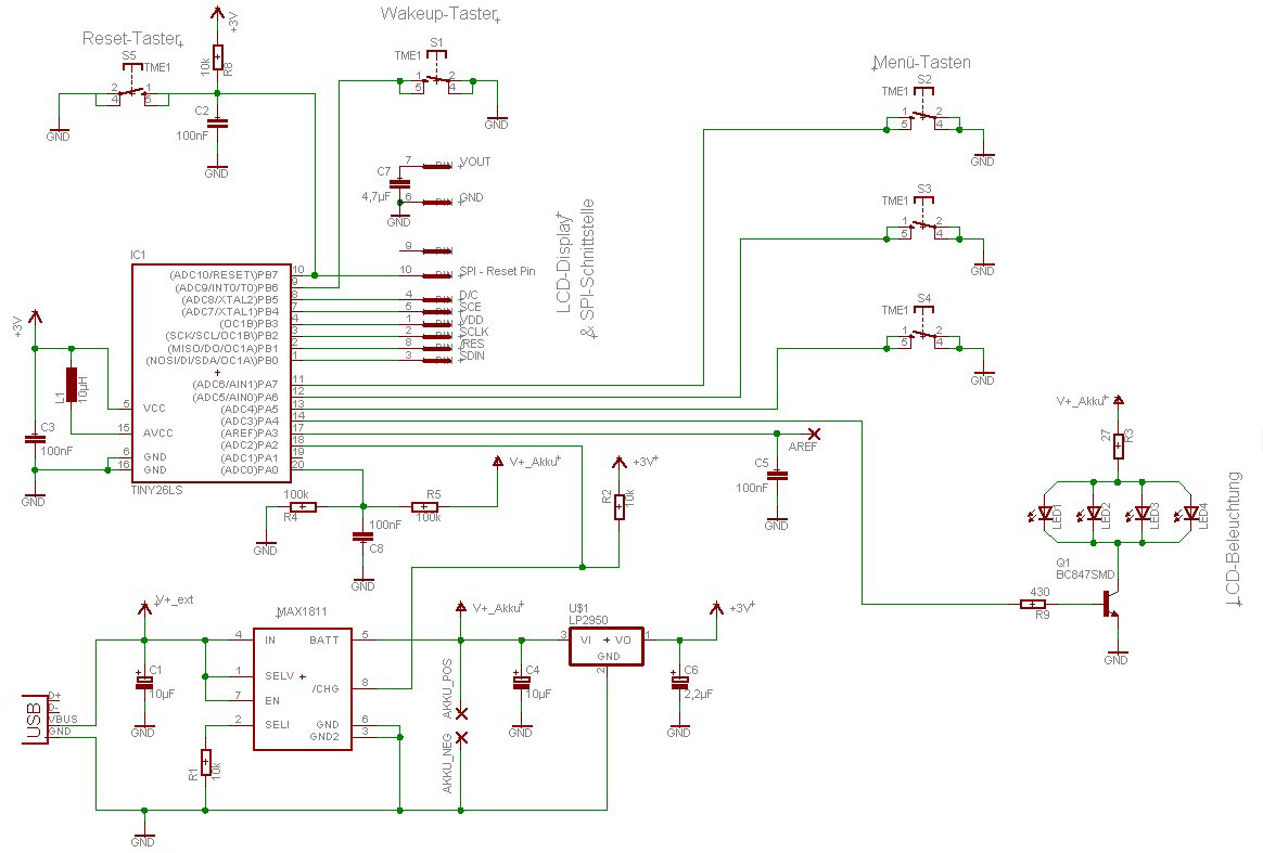

von Stromi (Gast)
der max 1811 sieht schonmal gut aus.
habe hier eine beispielschaltung gefunden:
http://www.mikrocontroller.net/attachment/10309/Schaltplan.jpg
kann man das so übernehmen?

von Peter F. (piet)
Karl heinz Buchegger schrieb:
>>> KABOOOM!
>> wie kann ich das verstehen?
> Wenn du 5V auf den Akku gibst, macht es KABOOM
War etwas übertrieben ;-)
Li* Akkus antworten mitunter sehr reaktionsfreudig bei nicht einhaltung
der Ladeparameter.
> Entlädst du den Akku weiter, kannst du dir gratulieren und gleich einen
> Neuen einbauen. Wenn du Glück hast, hat er nur 30% Kapazität verloren.
Um es explizit zu sagen, entlädst du den Akku unter 3V ist er Kaputt
Ok, genaugenommen liegt die Schwelle tiefer aber 3V ist nen guter
Schwellpunkt, man sollte idealerweise schon früher aufhören ihn zu
entladen.
Was die Schaltung angeht, eine sehr verständliche findet man im
Datenblatt, das ist schön einfach zu verstehen.

von Stromi (Gast)
um das kaboom zu vermeiden, reicht es da nicht, den max1811
vorzuschalten, wie im schaltplan oben zu sehen?
auf dem akku steht noch max voltage (oder so) 4.2v
