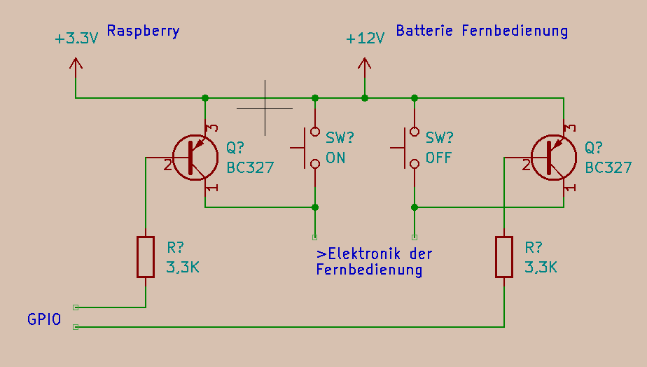

ich möchte einen Raum mit einer Standheizung etwas beheizen. Die
Heizleistung der untersten Stufe ist schon zu groß, deshalb möchte ich
sie in Abhängigkeit von der Raumtemperatur Ein- und Ausschalten.
Ich würde die beiden Tasten der Fernbedienung, die mit einen Pol jeweils
an einer 12V Batterie liegen jeweils mit einem PNP Transistor
überbrücken.
Das sollte doch so funktionieren, oder?
Beim Booten oder Runterfahren des Raspberrys könnte es zu ungewollten
Schaltvorgängen kommen, aber eigentlich bleibt er ständig eingeschaltet.
Ich würde im Luftkanal auch einen Temperatursensor unterbringen, damit
der Raspberry überprüfen kann, ob die Heizung läuft.
Die Heizung läuft nicht unbeaufsichtigt.
Gruß Reinhard
von Georg M. (g_m)
Sind +3.3V und +12V unterschiedliche Spannungen?
von Reinhard T. (reinhard_t884)
Ja, die 3,3 Volt ist die Spannung vom Raspberry, die 12V ist die
Spannung der Batterie der Fernbedienung. Die Massen sind natürlich nicht
verbunden.
Matthias S. schrieb:
> Mach das lieber mit galvanischer Trennung und Optokopplern. M.E.
> riskierst du unnötig die Gesundheit des RPi.
Wieso das, der Raspberry ist doch nur mit der Funkfernbedienung der
Heizung verbunden, nicht mit der Heizung direkt.
Joachim B. schrieb:
> Es fehlt einfach der geschlossene Stromkreis!
Die Basis der PNP Transistoren ist über den Widerstand jeweils mit einem
GPIO Pin verbunden und die beiden Emitter mit den 3,3V des PIs. Das ist
doch ein geschlossener Stromkreis, oder?

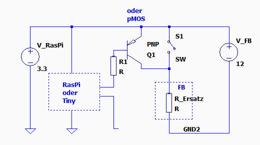

von Klaus H. (hildek)
Ja, das kann man so machen. Nur hättest du etwas mehr zeichnen können,
dann wäre es leichter zu verstehen gewesen, z.B. dass man sieht, dass
kein gemeinsamer GND vorhanden ist. Siehe Anhang, ich habe nur einen
Schaltpfad gezeichnet (Faulheit).
Der RasPi ist aber wie mit Kanonen nach Spatzen geschossen - oder?
Ein kleiner Tiny13 z.B. kann das locker auch.
von Rainer W. (rawi)
Joachim B. schrieb:
> und wie sollen dann die Transistoren schalten?
Wie jeder andere PNP-Transistor in Emitterschaltung: Ansteuerung durch
Stromfluss von Basis zum Emitter (bei GPIO Low) und Last zwischen
Kollektor und (negativer) Betriebsspannung der Last.
Willst du bezweifeln, dass vom GPIO des Pi bei Output=L über die
BE-Strecke des Transistors ein Strom zur +3.3V Versorgung des Pi fließen
kann?
Wer "GND2" sagt, sollte auch "GND1" sagen und es nicht dem Leser
überlassen, das Gnd-Symbol irgendeinem Netz zuzuordnen ;-)
von Georg M. (g_m)
Ja, das ist möglich
http://stefanfrings.de/transistoren/npn_und_pnp_anwendung.png
aber ziemlich ungewöhnlich.
Ich selbst würde die Optokoppler-Lösung vorziehen.
Naja, das eine Netz hat ein GND-Symbol, das andere nur einen Namen und
der ist nicht GND und hat damit auch keine Verbindung zum Netz mit dem
Symbol. Da darf ich jeden Namen verwenden - außer eben GND.

von Rolf M. (rmagnus)
Ich würde dann für diese Schaltung eher noch GND auf die +-Seite setzen
und dann eben mit -3,3V und -12V arbeiten, als zwei verschiedene GND zu
haben und +12V und +3,3V zusammenzuschalten.

von Monk (Gast)
Wenn GND von der Fernbedienung sicher niemals mit etwas verbunden wird,
das auch zum Rapsberry Pi verbunden ist (z.B. den 12V Board-Netz), dann
kann das so klappen. Achte auf Ladebuchsen und Matallteile, die
eventuell aus dem Gehäuse der Fernbedienung heraus ragen.
Ich würde an der Stelle trotzdem lieber Optokoppler verwenden, um
künftige Probleme zu vermeiden.
