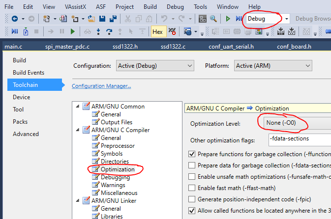

Hast du evtl. im Debug Mode noch die Optimierung aktiv?
Siehe Bild.
Project -> Properities -> Toolchain -> ARM/GNU C Compiler ->
Optimization:
None (-O0)

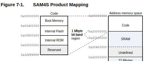

Ich habe mir das Datenblatt nochmal angesehen und korrigiere mich: ja,
diese Adresse liegt im ROM.
Ja, dann musst du sehen, wie du GPNVM1 gesetzt bekommst. Ich würde dafür
OpenOCD benutzen, wie das in deiner IDE genau geht, weiß ich leider
nicht.

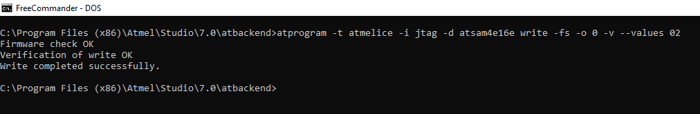

Öffne cmd und navigier in dein Atmel Install Verzeichnis:
"C:\Program Files (x86)\Atmel\Studio\7.0\atbackend"
Dort kannst du mal versuchen "atprogram" per hand aufzurufen um das bit
zu setzen:
"atsam4e16e" musst du noch durch deinen ersetzen.
atprogram -t atmelice -i jtag -d atsam4e16e write -fs -o 0 -v --values 02
Sollte dann wie im Bild zu sehen sein.

-i jtag -d atsam4s2A write -fs -o 0 -v --values 02
[ERROR] Failed to connect. Error=0x1001. (TCF Error code: 131103)
