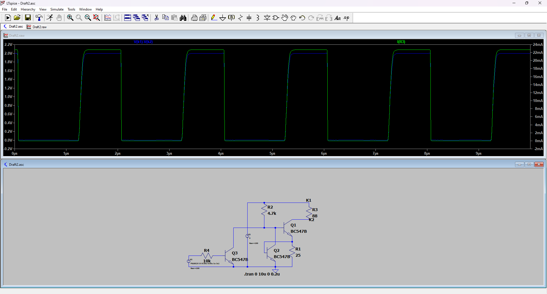

ich versuche, eine Laserdiode ADL-65055TL zur Datenübertragung per
Pulslängenprotokoll zu betreiben. Periodenlänge 200us, eine 1 sind 150us
on, eine 0 50us on. Ich sende 8 Bit und dann lange (Minuten) nichts.
Nun habe ich sehr, sehr unterschätzt, wie schwierig eine Laderdiode zu
betreiben ist. Analogschaltungen sind nicht mein Ding, aber ich habe
mich belesen und an LTSPice gewagt. Mit dem großartigen Artikel zu
Konstantstromquellen hier im Forum konnte ich etwas simulieren, was
überraschend gut aussieht. Klar, dass ich da misstrauisch bin. Siehe
Anhang.
Könnten die Cracks dieses Forums bitte mal drauf schauen, was ich alles
übersehen habe?
Folgende Fragen habe ich:
Ich habe den Lastwiderstand aus dem Spannung/Strom-Diagramm im
Datenblatt abgelesen. Den denke ich als Mittelwert. Kann man das so
machen?
Wenn ich einen Sweep von 60 bis 120Ohm mache, knickt der Strom über die
Last ab 100Ohm bis 120Ohm um ca. 2mA nach unten ab. Ist das bedenklich?
Die LD darf ja weder Überspannung noch Überstrom sehen. Für die
einzelnen Pulse sieht das ja gut aus. Aber was passiert beim
Einschalten? Leider weiß ich nicht, wie ich das simulieren kann.
Ich nutze aktuell die Monitordiode nicht. Weil ich nicht weiß, wie. Wenn
der Strom hinreichend konstant ist, müsste ich doch damit davon kommen,
oder? Auch wenn ich beim Arbeitspunkt daneben liege.

Tobias S. schrieb:
> Aber was passiert beim Einschalten? Leider weiß ich nicht, wie ich das
> simulieren kann.
Die 5V-Versorgung auch als Pulsquelle modellieren. Deine Datenquelle
kann ja ein tdelay bekommen, dann legt die mit ihren Pulsen erst später
los.

von Rainer W. (rawi)
> übersehen habe?
Warum modulierst du so tief. Damit die Laserdiode nicht lasert, muss der
Strom nur unter den Schwellstrom für den Laserbetrieb abgesenkt werden.
Falls dich Verlustleistung nicht stört, könntest du die KSQ unmoduliert
ihren konstanten Strom liefern lassen, und modulierst den Diodenstrom
mit einem parallelgeschalteten Transistor (+Widerstand), der ihr den
Strom klaut.

von Tobias S. (herrgesangsverein)
Achim M. schrieb:
>> simulieren kann.
> los.
> mfg mf
Ja klar, das probier ich aus.
Rainer W. schrieb:
>> übersehen habe?
> Strom klaut.
Am Ende soll die Schaltung batteriebetrieben sein und die "Aus"-Zeiten
sind recht lang. Für die LD wäre es allerdings schon charmant, nicht so
tief zu modulieren. Im LTSpice sieht es auch gut aus.

von Purzel H. (hacky)
Der Schwellenstrom ist exemplarspezifisch, und temperaturabhaengig. Der
sollte mit der Monitordiode zumindest kontrolliert werden, Und ja, je
nachdem sollte man waehrend des Sendens an dem dran bleiben. Und nur
soviel Leistung rauslassen, wie's braucht.
Ich wuerde nicht empfehlen Analog per Monitordiode zu regeln. Allenfalls
per Monitordiode steuern.
Wenn's wirklich billig sein soll und eine Laserdiode braucht, ohne den
Monitor Zusatzaufwand ... muss man eben weit unterhalb der maximalen
Daten bleiben. Allenfalls passt auch eine LED.

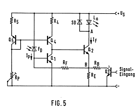

von Arno R. (arnor)
Du kannst mal davon ausgehen, daß eine Laserdiode unter Anwendung der
internen Monitordiode stabilisiert werden MUSS, wenn so eine Fotodiode
drin ist. Die baut man nämlich nur ein, wenn die Laserdiode mit der
Temperatur zu stark driftet, die Leistungskurven in Abhängigkeit von der
Temperatur im Datenblatt der LD zeigen das ganz deutlich. Es gibt auch
etliche stabile LD ohne Monitordiode.
Das sind doch keine Werte die eine Laserdiode erzwingen. Mit einer
IR-LED bekommt man viel mehr stabile Leistung ohne den AP thermisch
nachzuführen. Es gibt auch billige IR-LED mit nur wenigen Grad
Öffnungswinkel. Vielleicht wäre das eine Alternative für dich. Außerdem
passen die meisten Detektoren spektral viel besser zu IR-LEDs als zu
roten LD.
Eine mögliche einfache Schaltung für eine geregelte Laserdiode hab ich
mal angehängt, aber ohne Garantie. Die habe ich mal irgendwo gefunden,
vermutlich in einer Patentschrift so wie es aussieht, aber vergessen wo.
Die Schaltung ist nur für rel. langsame Modulation geeignet, deine Werte
schafft die aber locker.
