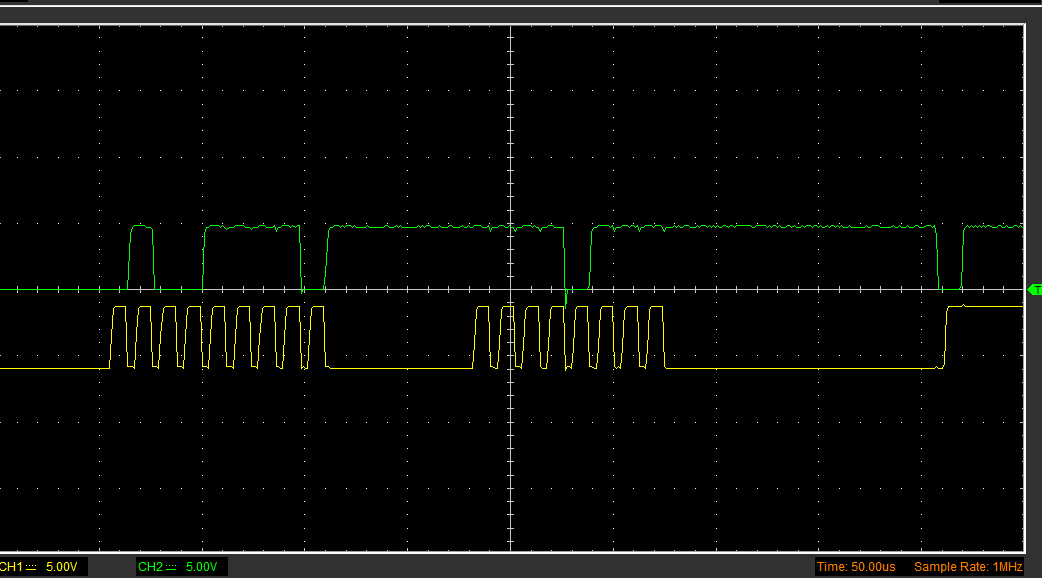

Hallo, Guten Morgen.
Ich habe ein Problem und bin fast am Verzweifeln. Also frage ich euch
mal.
Mein Projekt:
- mit PIC 16F886
- Programmiersprache: pmp (IDE mit Turbo Pascal)...bitte nicht lachen,
aber ich komme damit am besten zurecht
- ein I2C Bus mit Expandern PCF8574 (8 I/O pins) und PCF8575 (2x8 Pins)
- das I/O mit dem PCF8574 funktioniert, keine Probleme, das eine Byte
wird gelesen
- beim PCF7575 hab ich Probleme, ich kann nur 1 Byte Input lesen, das
zweite Byte wird nicht richtig gelesen.
Also hab ich mal den Oszi angeworfen und sehe dass beim Lesen etwas mit
den ACK Bits nicht stimmt.
Mein Wissensstand ist dieser:
- bei einer Write Sequenz sendet der Empänger, also der Expander,
jeweils nach 8 empfangenen Bits das ACK Bit (zu sehen als 9. Bit)
- bei einer Read Sequenz sendet der Slave nach Empfang des Adress Bytes
sein ACK bit und sendet die aktuellen Daten des ersten Ports an den
Master, der Master quittiert den Empfang mit seinem ACK Bit,
- nach dem ACK des ersten Datenbytes sendet der Slave die aktuellen
Daten des zweiten Ports. Wenn das ACK des Masters aber fehlt (wie in
meinem Problemfall, siehe angehängte Bilder), sendet der Slave keine
aktuellen Daten sondern lauter 1'.
Mein Problem ist also vermutlich, dass der Master bei einem Read mit 2
Datenbytes kein ACK sendet. Ja, das ACK fehlt schon bei dem ersten Byte.
Da  das ACK aber erst nach dem Empfang der Daten gesetzt wird, wird das
erste Datenbyte noch korrekt empfangen, aber nicht mit einem ACK vom
Master bestätigt.
Nun meine Frage, weiß jemand wie ich den PIC Master dazu bringe sein ACK
zu senden bei einer Read Sequenz?
Anhang: 2 Screenshots

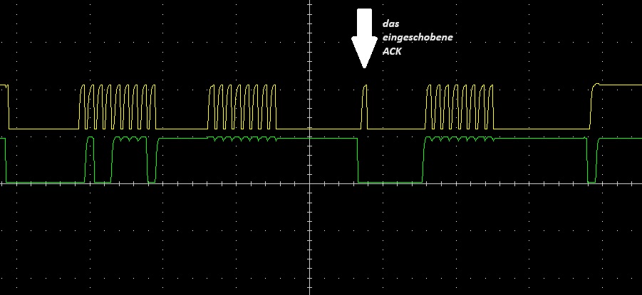

Bild 1: das Adressbyte wird vom Slave richtg ACKnowledged (=das 0 Bit
als 9. Bit nach den 8 Adressbits, in dieser Sequenz schicke ich nur
1-Daten um die Pins auf Input zu schalten --- das funktioniert also
Bild 2: in der Read Sequenz bleibt das ACK vom Master High --> Problem!
Kann mir jemand helfen?
Gruß Bernd.

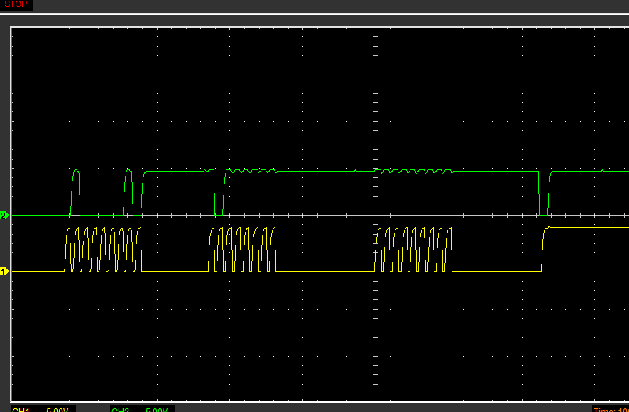

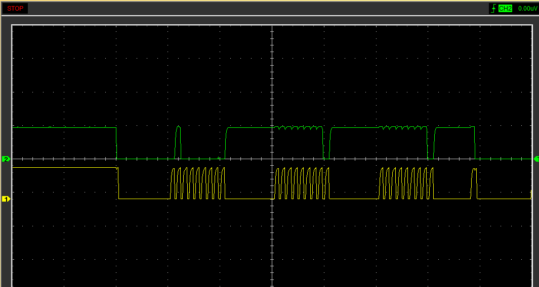

von Bernd K. (koesters60) Benutzerseite
bin's noch mal.
Ich hab mir die Sache bei dem PCF8574 mit dem Oszi auch mal genauer
angeschaut, er sendet ja nur ein Datenbyte. Auch bei dem fehlt wie ich
richtig vermutete, das positive ACK vom Master (= value auf der SDA
Leitung). Das war mir bisher nicht aufgefallen, weil das Byte die
aktuellen Inputs richtig enthielt. Aber es fehlt das positive ACK des
Masters.
Hoppla, und ich sehe es fehlt der 9. Clockimpuls nach dem Datenbyte.
Oder wird bei nur einem Datenbyte gar kein ACK gesetzt vom Master und er
clockt gar nicht mehr den 9. Impuls?
Nun sehe ich auch dass bei den 2-Bytigen PCF8575 das erste Datenbyte nur
6 Clockimpulse hat, also kein ACK, das 2. Byte dann aber 9 Clocks aber
der ACK ist nicht gesetzt.
Sehr komisch.
Bernd.

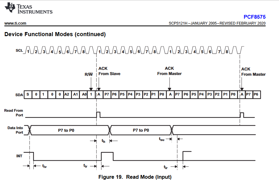

von Clemens L. (c_l)
Falsch. Der Master sendet ACK, wenn er weiter lesen will. Das letzte zu
lesende Byte quittiert er mit NACK.
Zeig mal den Quelltext.
Ja, aber der Master machts bei mir nicht. Wo liegt der Fehler bei mir?
von Rahul D. (rahul)
Bernd K. schrieb:
> im Datenblatt des PPCF8575 steht aber, dass bei einem Read der Slave das
> ACK generiert....s. Copy
Das ist doch genau das, was Clemens schrieb:
Um die Übertragung seitens des Maters zu beenden, schickt dieser ein
NACK.
Alle anderen, fortlaufenden Lesevorgänge werden mit einem ACK quittiert.
Der Fehler liegt demnach an der I²C-Leseroutine des Masters
==> Quewllcode zeigen!

ich möchte euch noch das Oszi Bild dazu zeigen. Es zeigt das neu
einschobene ACK.
Mich wundert nur, dass SDA nach dem ACK Clock bis zum nächsten
Byte-Lesen LOW bleibt. Ist das normal?
Ja. Der Zustand von SDA wird nur während der steigenden Flanke von SCL
gelesen; was mit SDA passiert, während SCL Low ist, ist egal. (Und da um
das ACK-Bit herum zwischen Master und Slave umgeschaltet wird, kann es
durchaus passieren, dass SDA hin und her wackelt.)

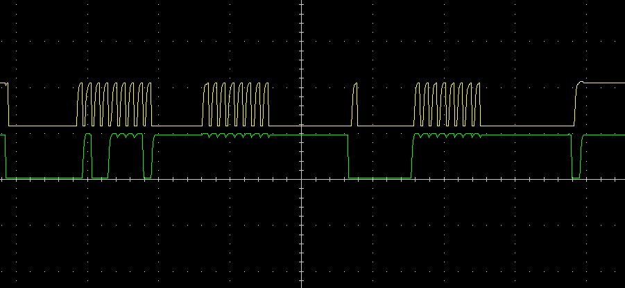

In meinem angehängten Bild werden SDA und SCL released nach High auch
ohne ein NACK, sondern vermutlich durch das PEN=1.
Es ist wohl der Zustand dass die SCL permanent high geht, das den Slave
veranlasst auch die SDA loszulassen.
Peter, ich hab mal deinen Fall getestet PCF8575 alle 16 Pins auf Output
0 und dann 2 Bytes lesen mit ACK oder NACK oder garnix nach dem 2.
Byteread:
1. Bei NACK und garnix wird die Sequenz mit der Stop Condition sauber
beendet. Aber wie du schon vermutest, der Fall mit dem fehlenden
ACK/NACK Puls ist nicht Spec-konform.
2. Bei ACK am Ende hängt die Sequenz, naja der Slave wartet auf die
Clocks....also erwartetes Verhalten.
Aber wie getestet, NACK oder garnix ist kein Unterschied.
Ich habe allerdings zZ nur einen einzigen Slave am Bus, kann also noch
nicht die komplette Story in ihren Folen testen.
Sicherlich kann man über viele andere Fälle diskutieren.
Ich hab nun das NACK nach dem letzten Read eingebaut, und gut ist's.
