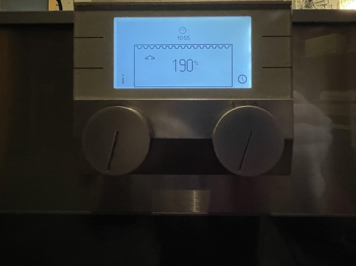

Guten Tag,
unser geliebter Gaggenau Backofen BO251 funktioniert plötzlich nicht
mehr.
Dabei funktioniert das Display tadellos.
Leider bleibt der Ofen dunkel und weder Lüfter noch Heizspirale gehen
an.
Es wird kein Fehler angezeigt. (Bzw. wo werden werden diese angezeigt?)

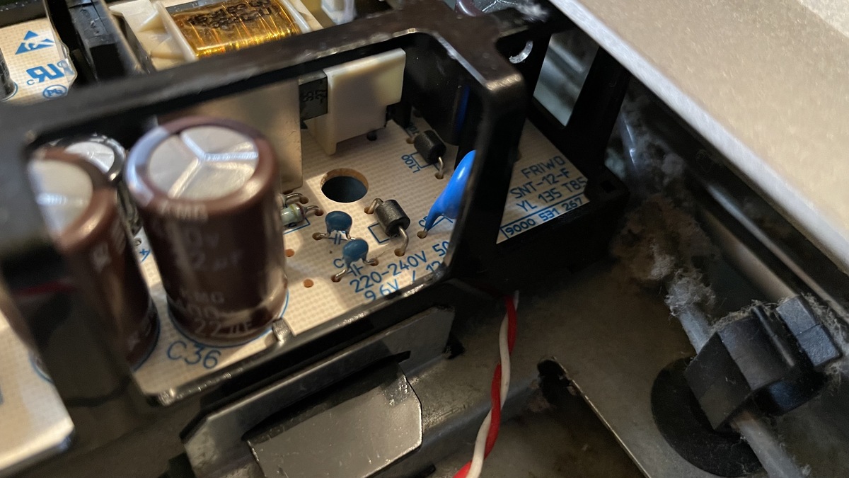

Das Netzteil habe ich entsprechend der Diskussion
Beitrag "Backofen Gaggenau BO 210-110 komplett dunkel und tot"
geprüft.
Es scheint normal. 9,3V (Statt 9,6V).

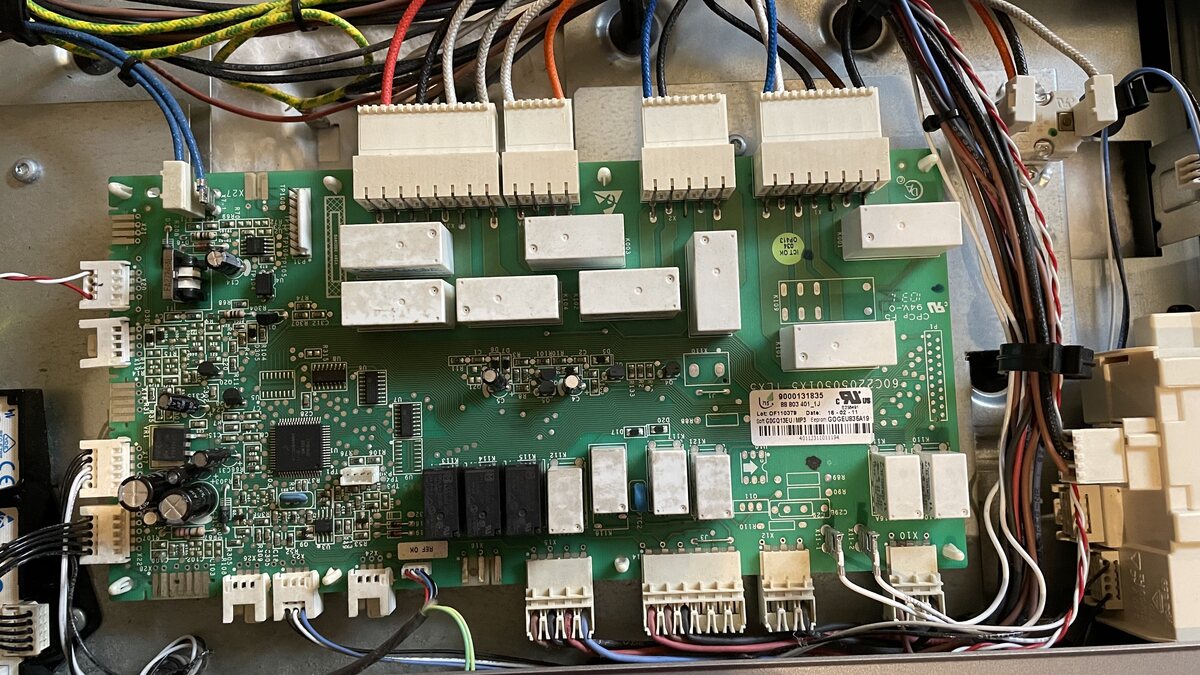

Schau auf der Unterseite der Leistungsplatine, defekte Relais kann man
oft an
ebenfalls defekten Lötstellen erkennen. Aber die Fehlerbeschreibung
passt nicht zu nur einem defekten Relais.

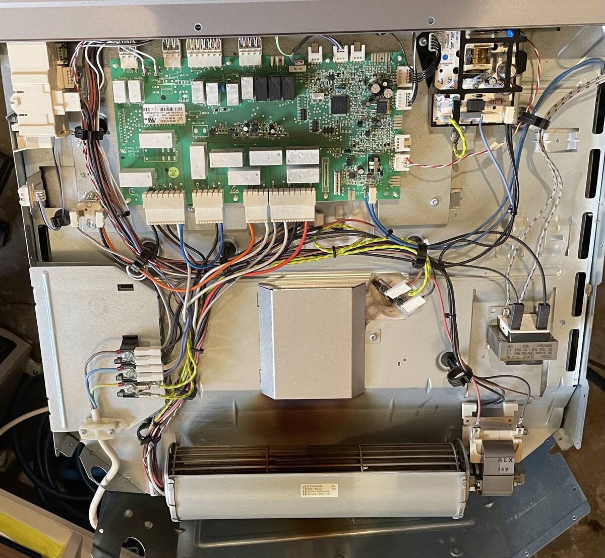

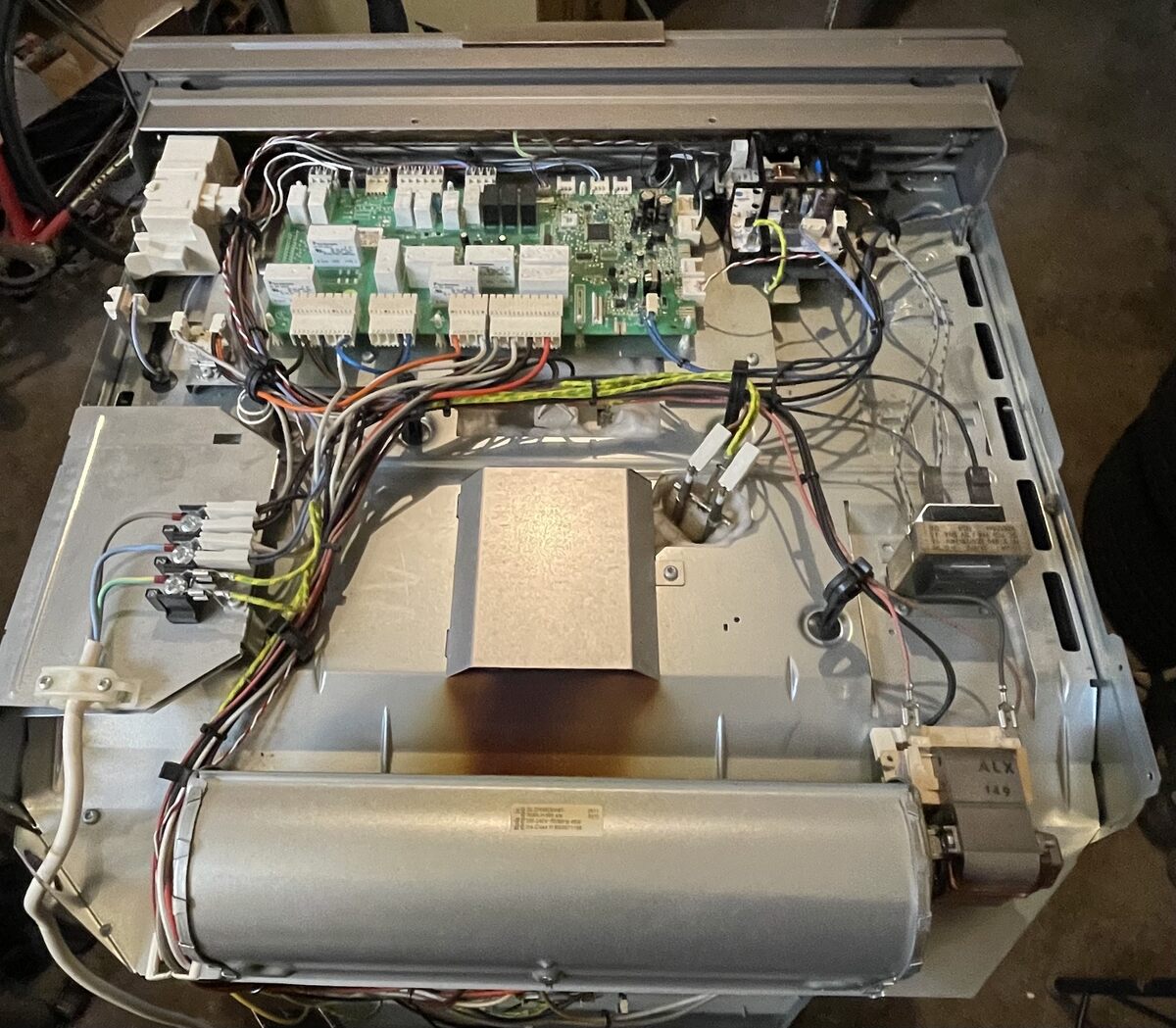

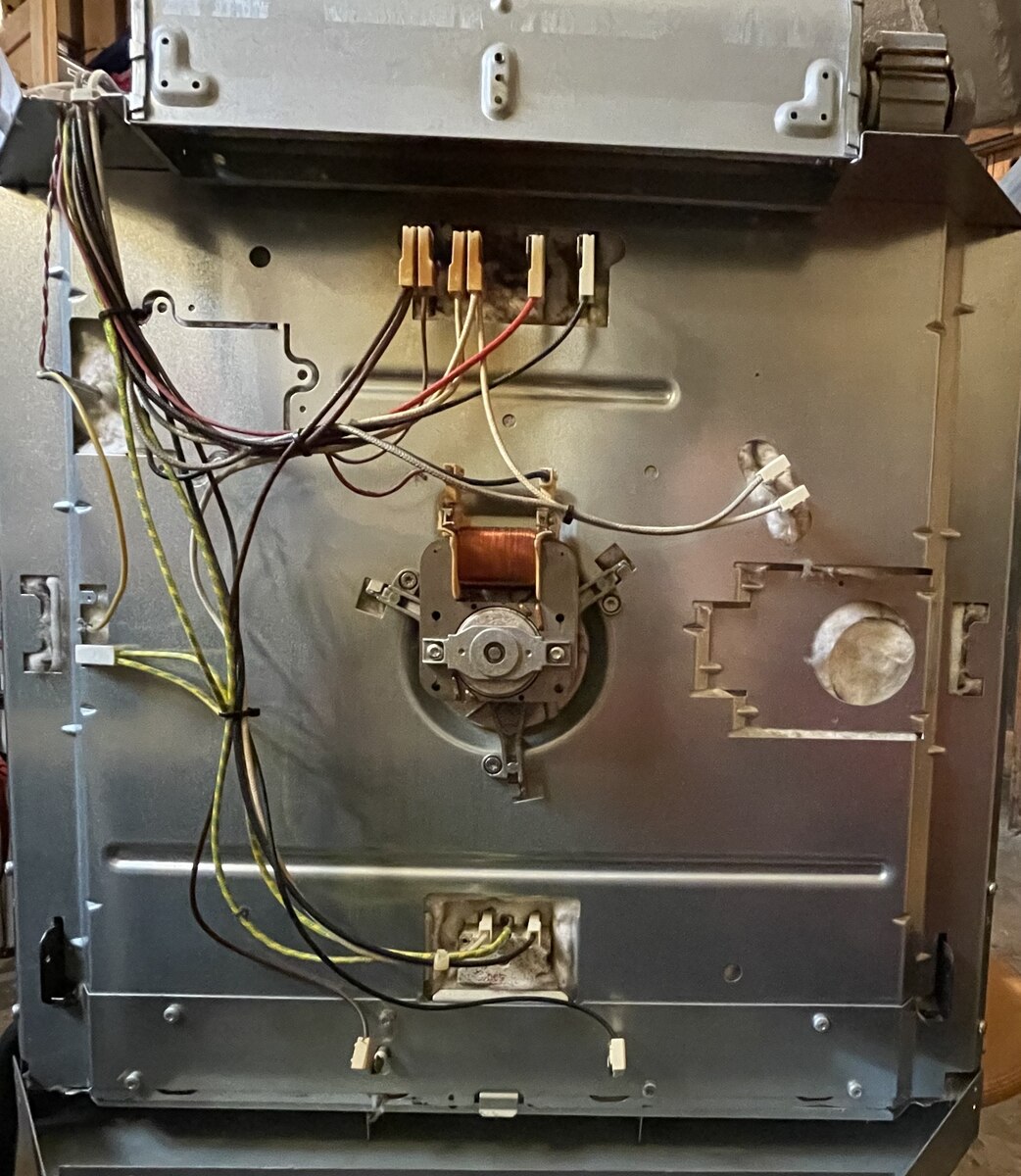

Mach Fotos der Ober- und Rückseite.
von Eduard I. (eiten)
Chris K. schrieb:
> Wie muss ich die Phasen messen?
Sorry, gar nicht. Ich hatte den falsch in Erinnerung. Der hängt nur an
einer Phase, somit musst Du nichts mehr messen, da ja das Display
funktioniert.
Beitrag #7558396 wurde von einem Moderator gelöscht.
von Chris K. (Gast)
Oberseite und Unterseite
von Chris K. (Gast)
Temperaturbegrenzer + Display + Platinen + Neue Ansicht von Oben
von Chris K. (Gast)
Kann es an dem Netzteil liegen? Es liefert 9,36V anstelle 9,6V.
Allerdings würde ich vermuten, dass die Abweichung zu gering ist.
von H. H. (Gast)
Auf deinem Bild 5564 meine ich eine unterbrochene Leitung zu sehen.
von Chris K. (Gast)
Können Sie die Stelle auf einem Bild markieren?
Update: Habe heute alle Relais durchgeprüft.
Lediglich die zwei schwarzen ganz links scheinen nach der Schaltung
nicht korrekt zu funktionieren (Die Kontakte sind nicht durchgängig).
Allerdings schalten diese ohnehin nicht (Das würde man deutlich hören).
Damit liegt der Fehler nicht an den Relais.
Zudem ist mir aufgefallen, dass jegliche Aktoren (Licht, Schloss, Wärme,
...) nicht funktionieren.
Woher kommt bei diesem Backofen die Spannung für die (auch kleinen)
Aktoren? Wie kann ich diese testen?
von Ron-Hardy G. (ron-hardy)
ist schon der Hammer, 17 Relais, mir fällt nicht im entferntesten ein,
was die wohl alle schalten sollen in einem Backofen?
Meine Vermutung: Der Controller ist ausgestiegen, das Bedienpanel ist
über UART angebunden und weiß das nicht
