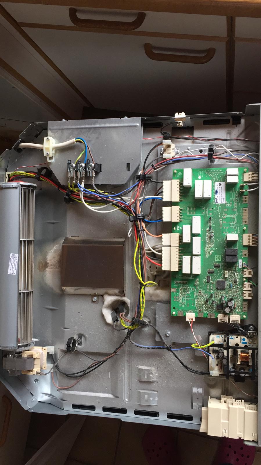

ich hoffe, Ihr könnt mir weiterhelfen. Ich besitze einen Backofen von
Gaggenau (Model BO 210-110). Ich habe gebacken, den Backofen geöffnet,
es hat dann geknackt (nicht laut), das Licht und auch die Anzeige ging
aus. Seitdem tut sich nichts mehr. Die Sicherung im Sicherungskasten vom
Haus war dieses mal noch drin.
Ich hatte schon einmal ein defektes Netzmodul, welches ich vor 4 Jahren
von einem Techniker von Gaggenau tauschen lies (eine Stunde Arbeitslohn
und 240€/Stunde... plus Ersatzteil). Damals hat es die Sicherung im
Sicherungskasten vom Haus rausgeschlagen.
Denkt Ihr, es handelt sich wieder um denselben Fehler und ich komme mit
einem neuen Netzmodul weiter? Ich habe gelesen, dass man diese nicht
zurückgeben kann, wenn es nicht daran liegen sollte. Ich bin kein
Elektrotechniker, habe aber die Hoffnung, das was kaputt ist, was ich
vielleicht nur durch Steckverbindungen tauschen muss. Löten wäre auch
kein Problem, bin aber bei einem solchen Teil eher vorsichtig...

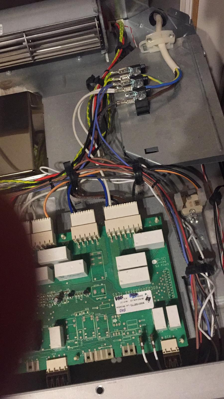

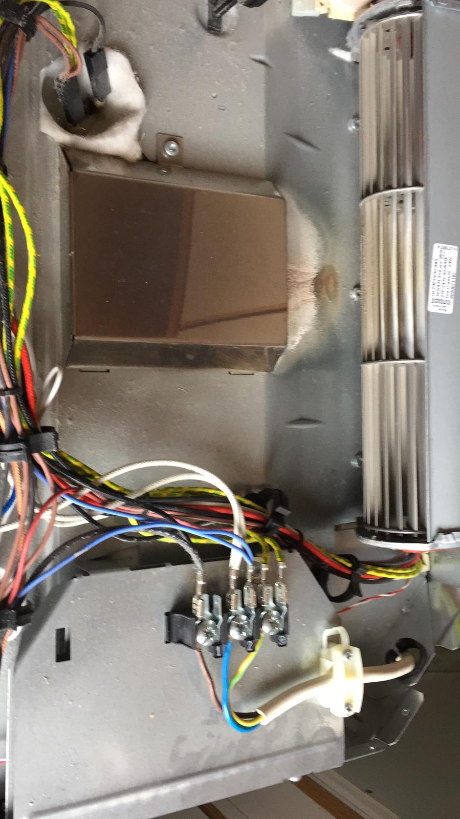

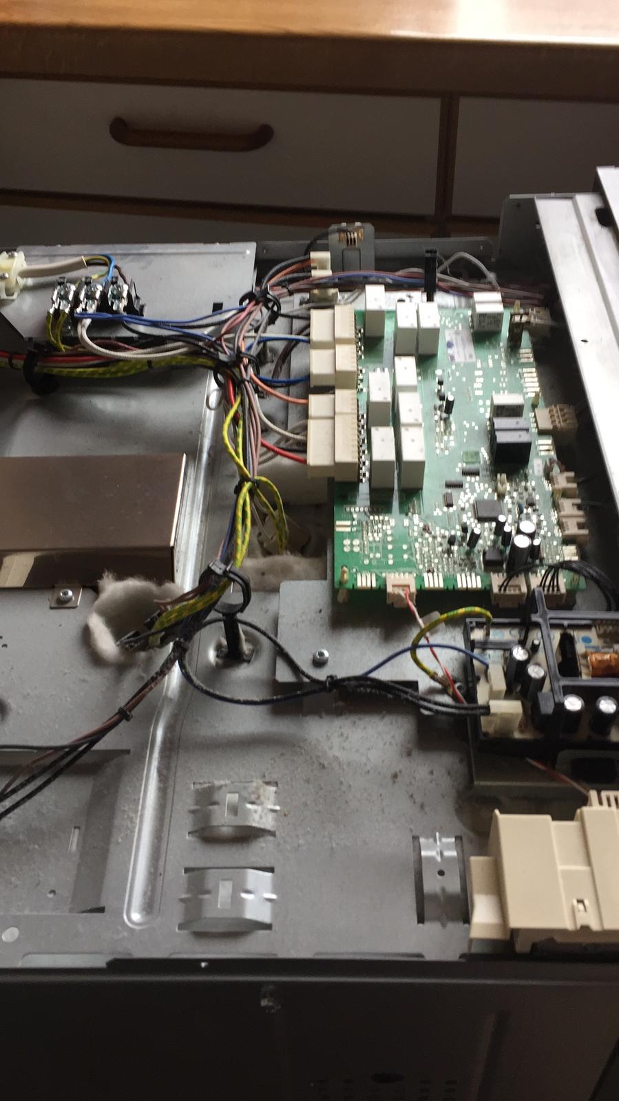

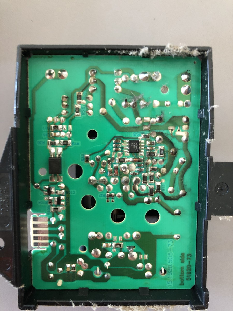

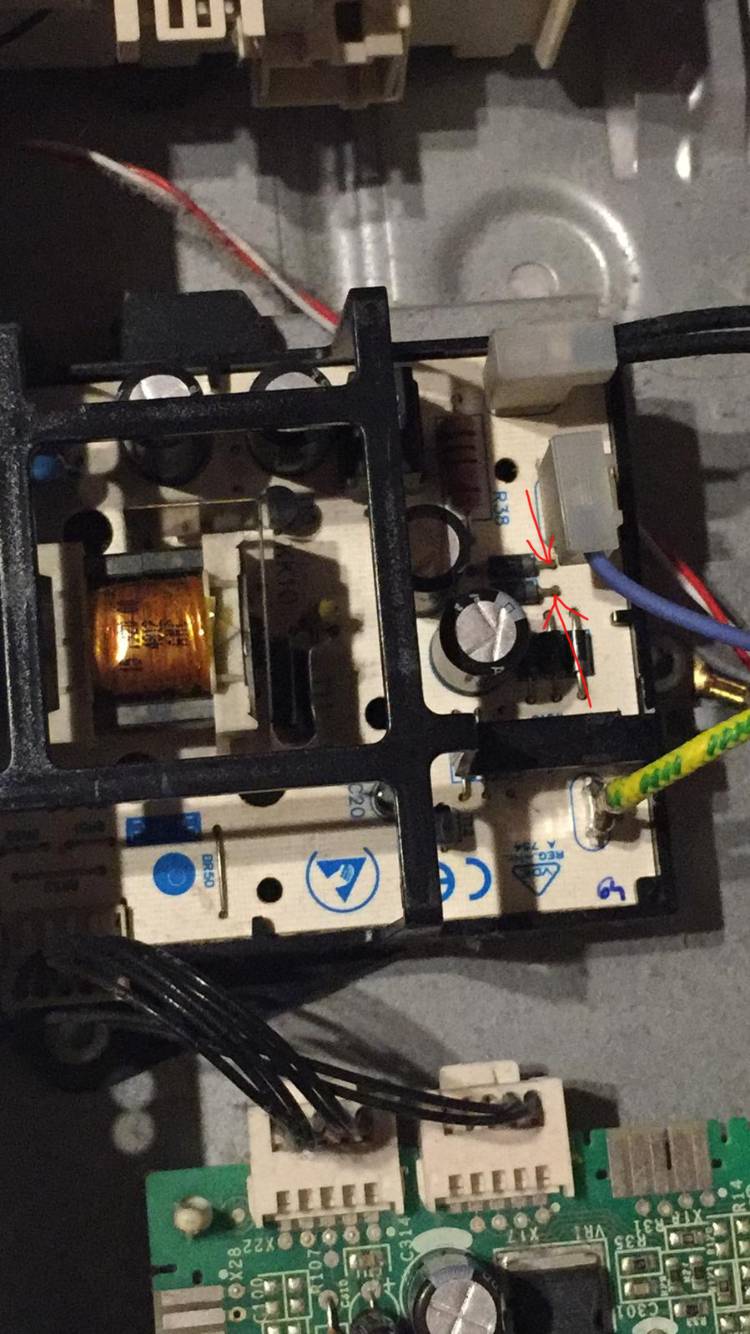

Anbei Bilder vom Innenleben des Backofens :-)
Ich würde mich sehr über Eure Hilfe freuen.
Besten Dank und viele Grüße
Steff

Das Netzteil lässt sich ja leicht prüfen. DMM vorhanden?

Das ist kein Hexenwerk, kram das Ding raus. Und mach ein besseres Foto
des Netzteils.

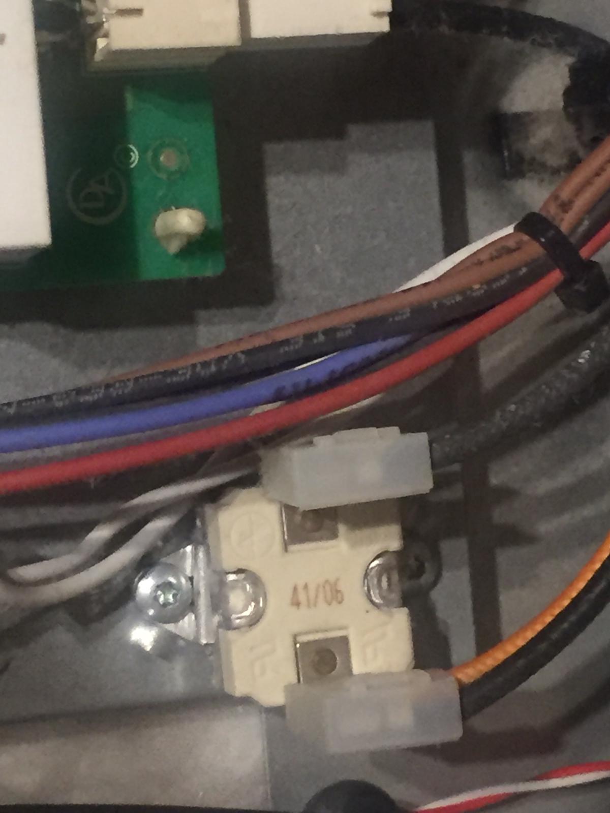

Ein Backofen hat eine Übertemperatursicherung. Wenn die auslöst eind
keinen Strom mehr durchlässt, ist das Gerät absolut tot.

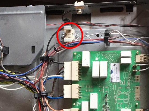

von Knips (Gast)
> eind
Dann möge der TO doch mal ein scharfes unverwackeltes Foto von dem
Bauteil im roten Kreis machen.

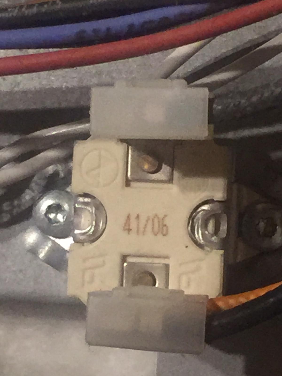

von Steff (Gast)
Anbei Bilder des Teils - hilft das weiter?
von Steff (Gast)
Und noch eins ?
von Steff (Gast)
Sorry, das andere war doppelt ...

von hinz (Gast)
Hast du deim DMM gefunden?
Dann:
Backofen vom Netz trennen.
DMM auf Durchgangsprüfung.
Messen zwischen den beiden Metallflächen oberhalb und unterhalb der
Beschriftung.
Messergebnis mitteilen.

von Steff (Gast)
Sooo, hab nun endlich das neue Gerät. Also, wenn ich die Messspitzen
zusammen halte, dann zeigt es 000 an, wenn ich das an dem Teil im roten
Kringel Messe auch... wenn ich es an die Spule halte, zeigt es 216 an...
von hinz (Gast)
Also ist der Thermoschalter in Ordnung.

Nächste Aktion wäre zu messen ob sich Durchgang vom Netzstecker zu den
Anschlüssen im Herd messen lässt.
von Steff (Gast)
Blau zum Herd zeigt 001 an
Braun auch, Erdung ebenso...

Soweit alles in Ordnung. Jetzt gehts weiter zum Netzteil. Da wäre aber

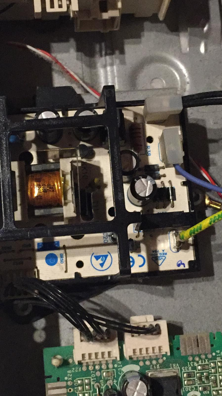

ein besseres Foto nötig.

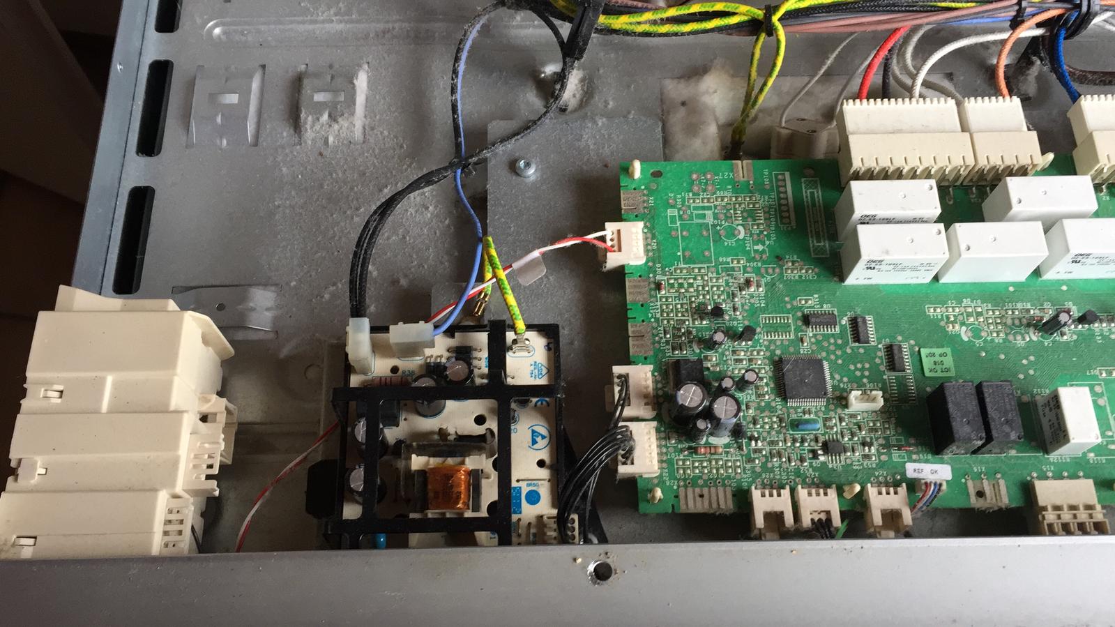

von Steff (Gast)
Vielen Dank für die schnelle Rückmeldung :-)
Geht das Foto im Anhang?

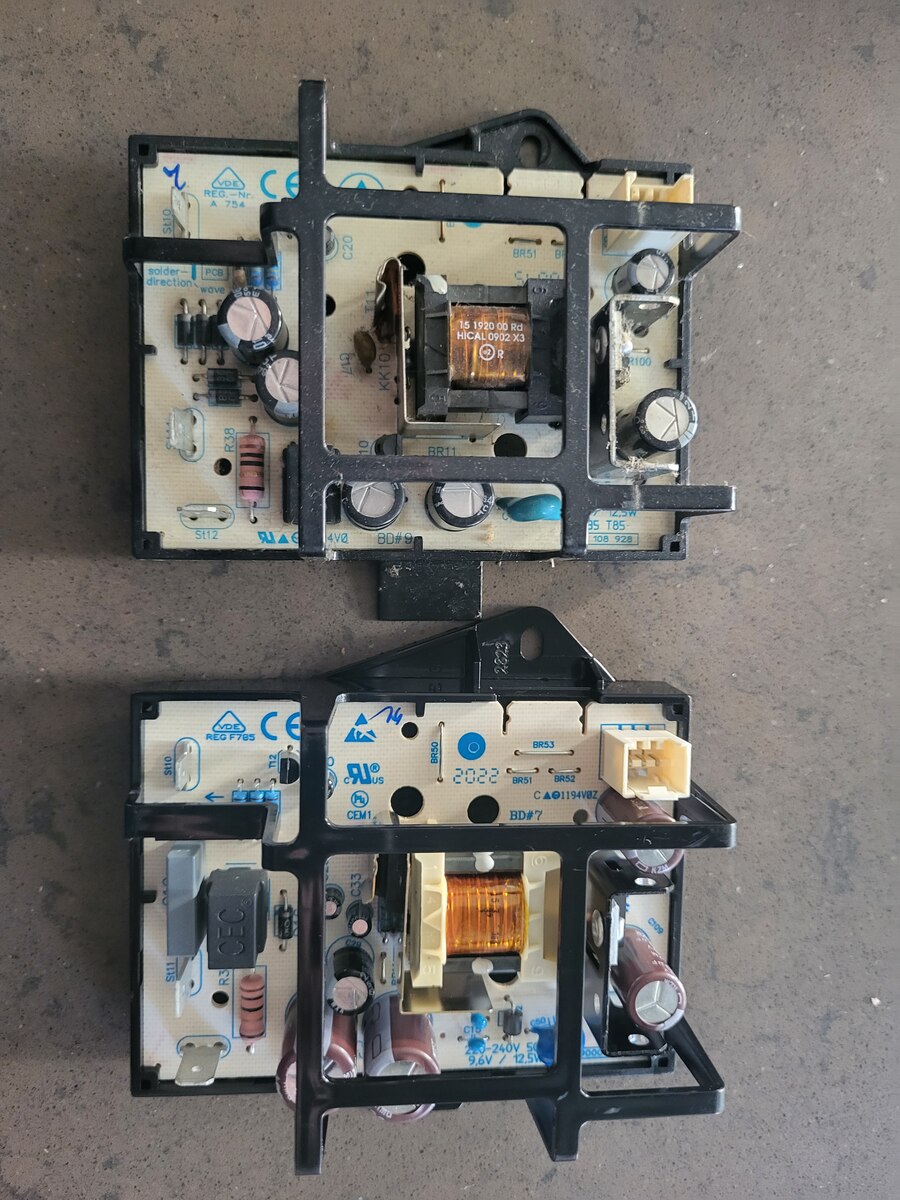

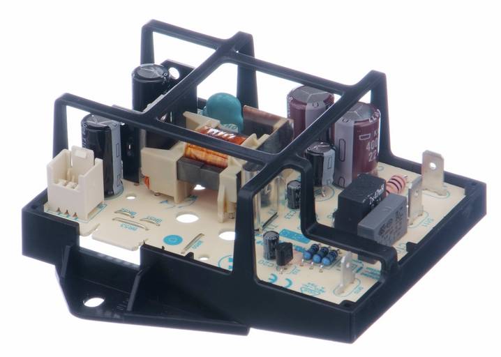

von hinz (Gast)
Das ist nicht das Netzteil.
Das Netzteil hat bei deinem Ofen eine weiße Leiterplatte.
von Manfred (Gast)

von hinz (Gast)
Nicht PNG, sondern JPG verwenden.
Das Foto reicht für den Moment, aber nicht für den nächsten Schritt,
falls nötig.

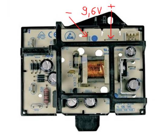

Miss an den beiden markierten Stellen auf Durchgang zu der blauen bzw
der braunen Ader der Netzanschlussleitung.

Es zeigt 335 an...
von hinz (Gast)
Steff schrieb:
> Es zeigt 335 an...
Du hast falsch gemessen. Nicht die Messspitzen an die beiden Punkte,
sondern eine an den einen Punkt, die andere an blau bzw braun der
Netzleitung.
Es wird also zwei, oder sogar vier Messwerte geben.

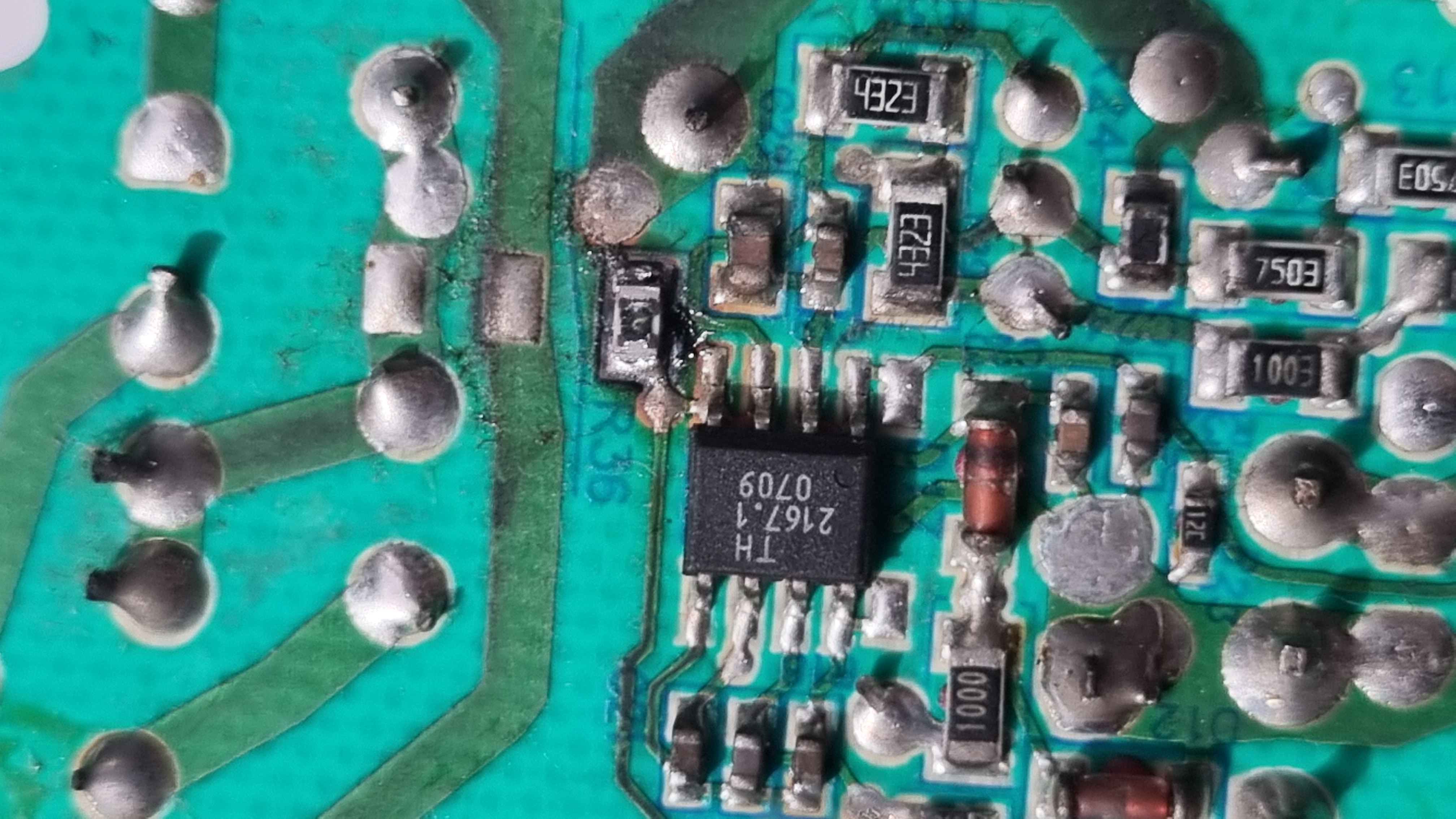

von hinz (Gast)
Steff schrieb:
> Braun- links 364
> Braun- rechts 38
> Blau - links 25
> Blau- rechts 370
Zeig mal sicherheitshalber auf welchen Messbereich du eingestellt
hattest.
Und auch nur sicherheitshalber: Sicherungswiderstand R38 messen, der
muss 10 Ohm haben.

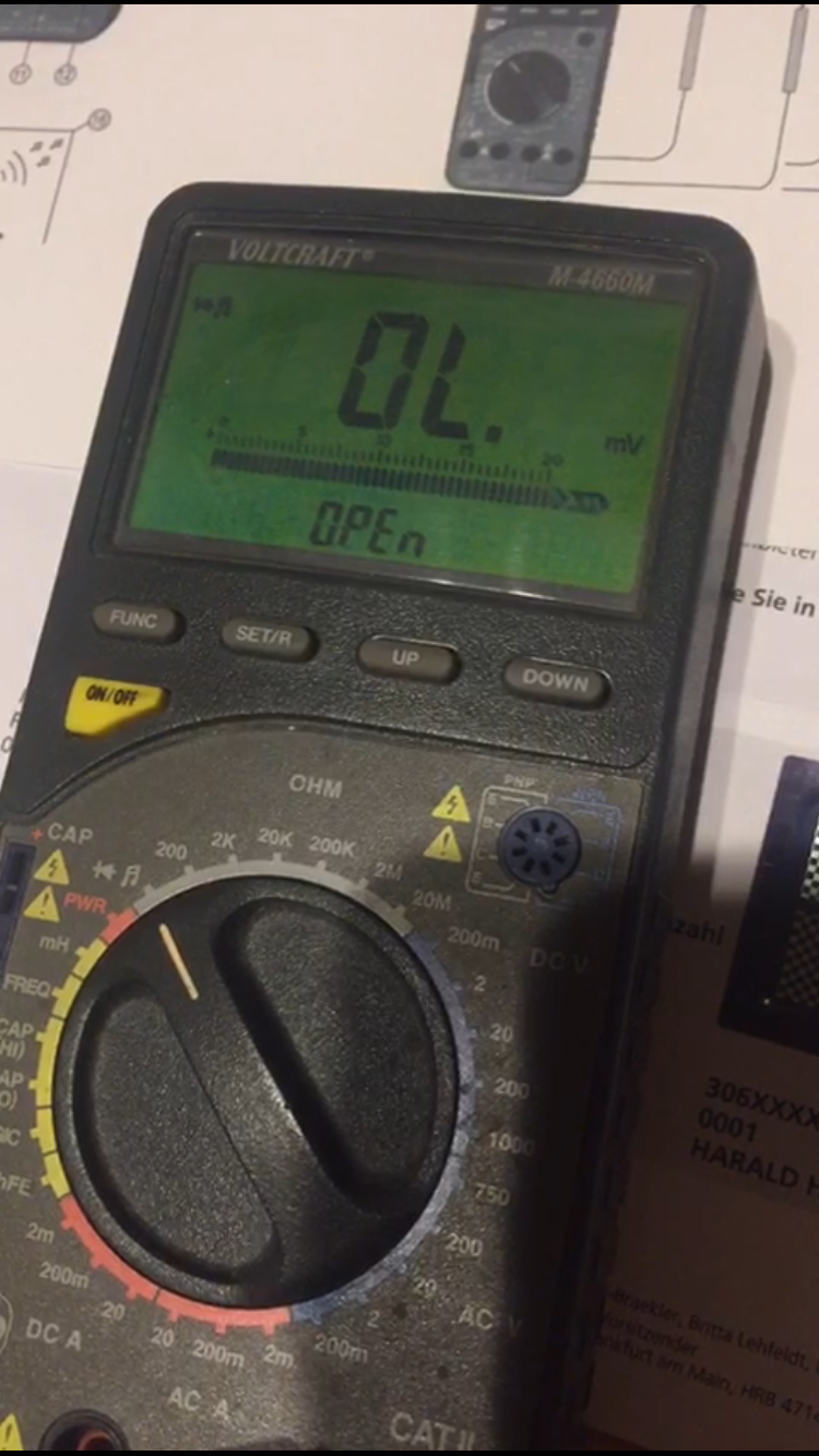

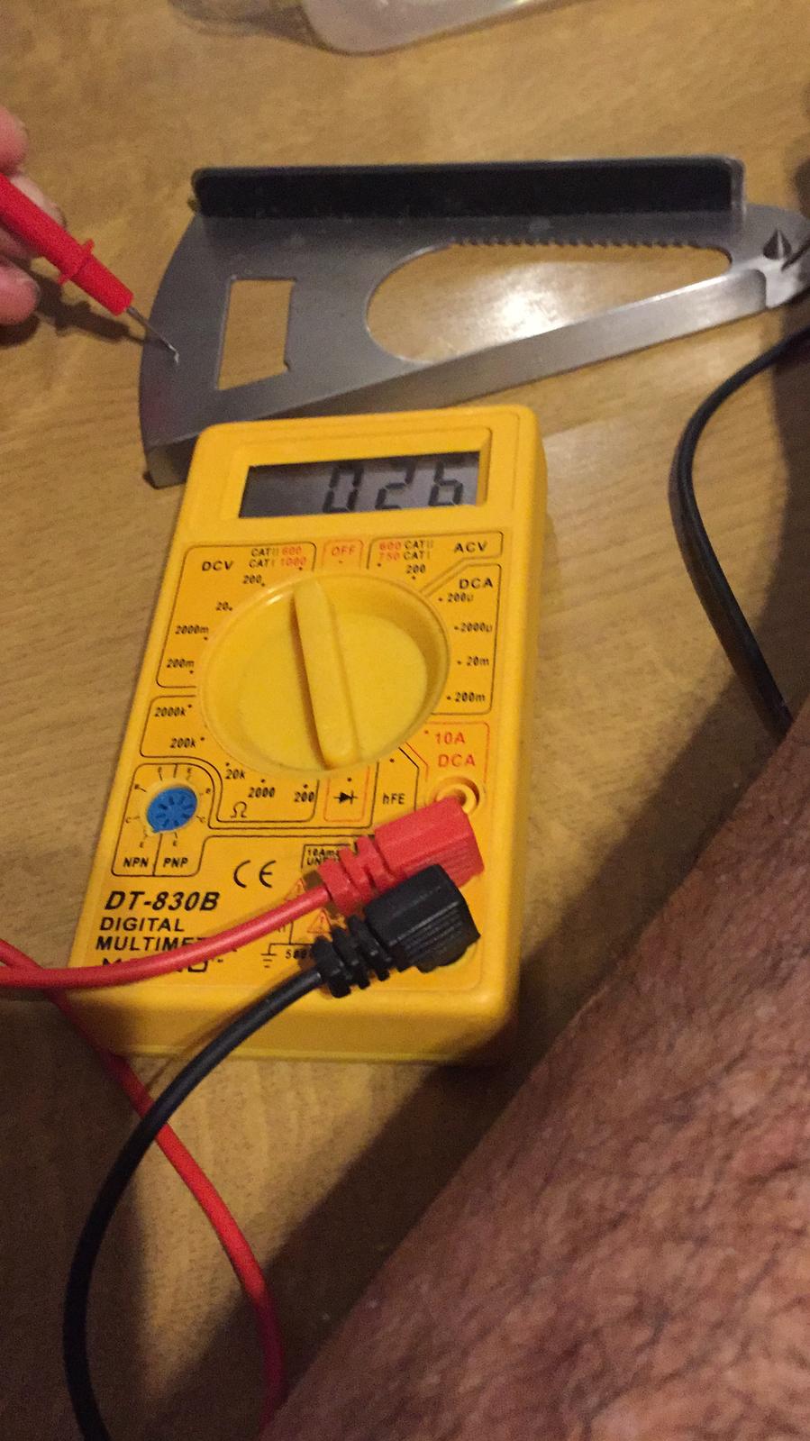

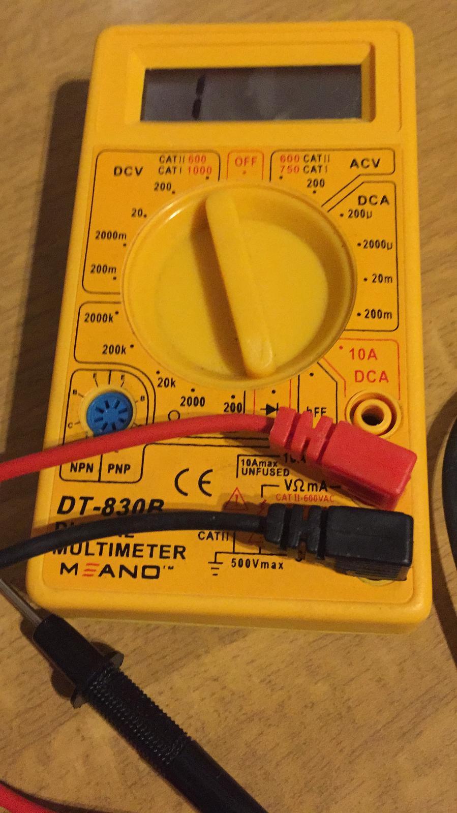

von Steff (Gast)
Ich messe derzeit mit dem Gerät im Anhang
von hinz (Gast)
So einfache DMM messen nur noch merkwürdigen Mist wenn die Batterie zur
Neige geht, und haben meist auch keine Low-Bat Anzeige.
von Steff (Gast)
Hier nochmals, wenn es misst
von hinz (Gast)
Und im 200 Ohm Messbereich die gleiche Anzeige?
Dann Batterie prüfen, und wenn die in Ordnung ist DMM in die Tonne
treten.

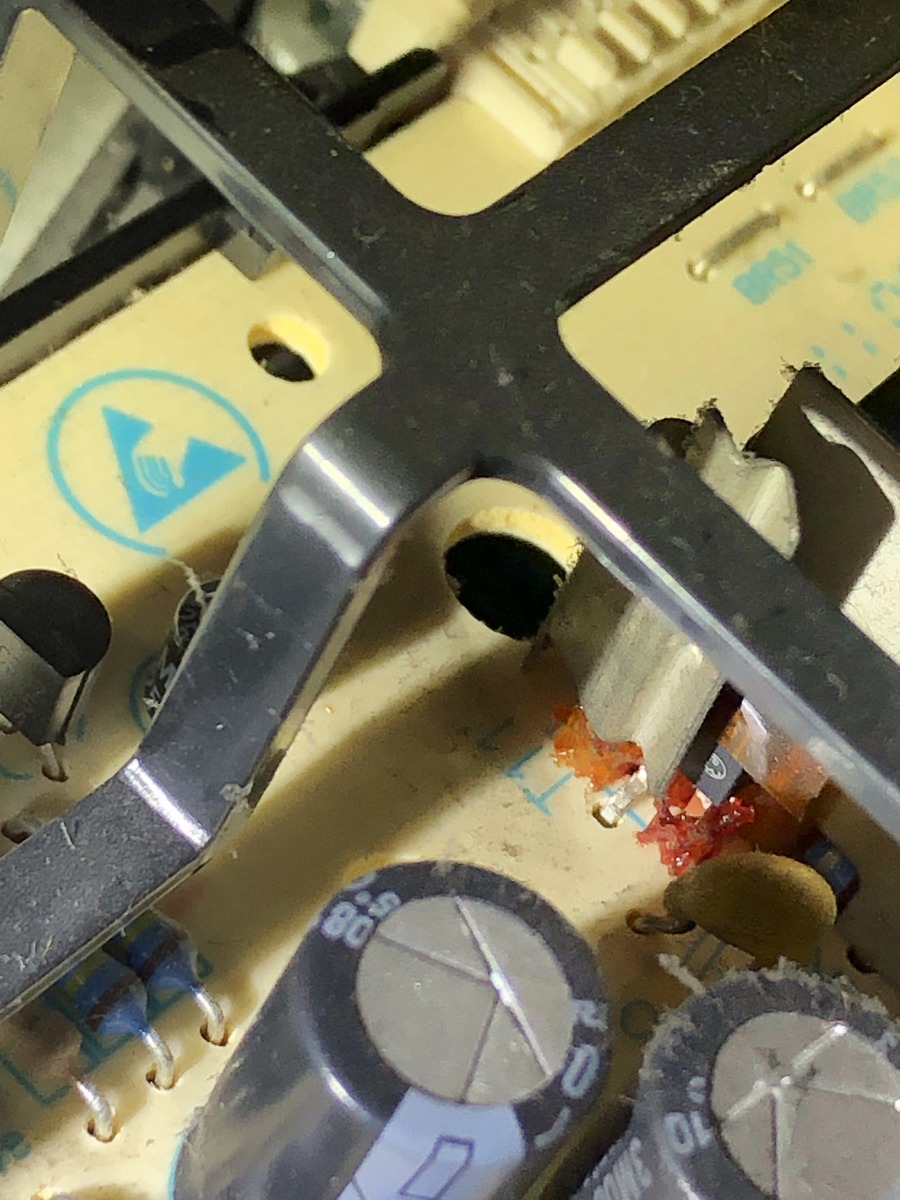

Nächste Messung wäre die Ausgangsgleichspannung des NT gewesen. Dazu
muss der Ofen natürlich ans Netz, also entsprechende Vorsicht walten
lassen!
Gemessen wird an zwei Drahtbrücken, BR50 und BR53, siehe Foto.
von Hoppala (Gast)
Warum steht dein DMM auf Diode?
vielleicht möchte man eine halbleitende Wirkung von Metalloxiden
erkunden
von BirnKichler 🧐 S. (Firma: Papier & Knalltüten Manufaktur) (max707)
er wollte doch widerstand messen
von Steff (Gast)
Ich dachte, mein DMM ist Defekt, da es die Werte nicht anzeigte... Auf
Diode gestellt? Laut Anleitung müsste das die Durchgangsprüfung sein?

von Michael B. (laberkopp)
Wie kommt man auf die abstuse Idee, den Widerstand eines Blaches zu
messen, in dem man das Gerät auf Diodentest stellt ?
Such dir jemanden, der wenigsten Grundzüge der Elektrik versteht.

Backofen von
Gaggenau (Model BO221101/09). Das Licht und auch die Anzeige gingen vor
kurzem
komplett aus. Seitdem tut sich nichts mehr. Die Übertemperatursicherung
und die Verbindung zum Netzmodul 51920-74 habe ich überprüft. Die 230v
kommen da an aber zwischen BR50 und BR53 ist keine Spannung von 9,6V.
Die beiden markierten Dioden-Stellen auf Durchgang zu der blauen bzw
der braunen Ader der Netzanschlussleitung habe ich ebenfalls überprüft,
das war OK. Der Widerstand R38 war defekt, den habe ich durch einen
ähnlichen ersetzt. Was kann da sonst noch defekt sein oder was soll ich
als nächstes überprüfen?
von hinz (Gast)
> ähnlichen ersetzt.
Das ist ein Sicherungswiderstand! Nur durch einen solchen ersetzen!
Und wenn der durch war, dann hat das Netzteil einen ernsten Defekt.
Hast du schon mit solcherlei Elektronik gearbeitet?

Um etwas zu dem Netzteil sagen zu können, müssten endlich einmal richtig
"gescheite" Bilder her - scharf und hell, denn einen Schaltplan wird man
ja wahrscheinlich nirgends auftreiben können (es sei denn, einer von
Friwo läse hier mit und erbarmte sich :-)
Ansonsten könnte man ja spaßeshalber das Netzteil abklemmen und die
Hauptplatine mit einem Labornetzteil oder einer passenden Wandwarze
versorgen. Wenn wirklich nur das Netzteil (wieder einmal) hin ist, dann
läuft der Ofen auch damit.
Ob das Netzteil dann reparabel ist, wird sich erst zeigen, wenn gute
Bilder da sind. Hinz hat's ja auch schon mehrfach angesprochen:
von hinz (Gast)
> versorgen.
Geht nur teilweise. Auf der NT-Platine ist auch noch ein Optokoppler zur
Nulldurchgangserkennung. Die Relais werden nämlich klugerweise nahe des
Nulldurchgangs geschaltet.
von Diodenes (Gast)
Aah, der Hinz hat Augen wie ein Luchs ;-)
Wir Normalsterblichen dagegen müssen auf gescheite Bilder warten,
besonders auch von der Unterseite.
Mich würde es übrigens sehr interessieren, wie warm diese armen
Platinchen werden, wenn der Ofen mal für längere Zeit auf Pyrolyse geht.
Hat da jemand Messungen zur Hand?
von hinz (Gast)
Diodenes schrieb:
Geht so.
https://kremplshop.de/p/elektronik-netzmodul-bosch-00495658-fuer-backofen-833139160
Aber wirklich gut ist doch anders.
Dafür gibts doch das Kühlgebläse. Siehe Bild 4 im Anfangsposting.
von Diodenes (Gast)
Ja, stimmt. Aber besagten Optokoppler sieht man da jetzt schon schön :-)
Schon gesehen, nur ... wie warm bleibt es da drin (trotzdem),
möglicherweise auch im ganz normalen Backbetrieb (also nix Pyrolyse)?
Immerhin scheint dem roboviper ja schon zum zweiten Mal innerhalb
weniger Jahre das Netzteil auszufallen. Das ist eigentlich mindestens
einmal zu viel.
Wenn der Ofen eines Tages wieder läuft, dann würde ich deshalb auch
gleich noch prüfen, ob der Tangentiallüfter wirklich wie vorgesehen
mitarbeitet oder ob die Elektronik stattdessen unangenehm mitgegart
wird.
Überbackenes Huhn gern, überbackenes Hühnerfutter lieber nicht ;-)
von hinz (Gast)
Das kann auch an den Zwischenkreiselkos in Reihenschaltung ohne
Ausgleichswiderstände liegen. Murks halt.
Die von BSH aktuell gelieferte Version des NT ist in der Hinsicht
verbessert worden.

von Alex (Gast)
Ist das normal - der rote und orange Plastikanguss, oder hat sich hier
das Bauteil T11 verabschiedet ?
Habe das gleiche Problem mit meinem BO270...
von Armin X. (werweiswas)
Ich tippe mal ganz vorsichtig darauf, dass auf der Unterseite der
Platine noch ein TOPXX seinen Dienst tut(n sollte)
von Alex (Gast)
Hmm ich sehe keinen :-(
von hinz (Gast)
Nein, da werkeln ein MLX02402 und ein MOSFET.
von Andreas (Gast)
bei mir scheint euch der Widerstand (R38) defekt zu sein.
Zumindest kann ich da nichts messen.
Kann mir vielleicht jemand sagen wo ich so ein Widerstand herbekomme?
Ich konnte im Netz leider nichts finden. Zumindest nicht den selben.
Andreas
von hinz (Gast)
Das ist aber nur ein Folgefehler. Da wird mindestens noch der
Schalttransistor defekt sein.
10 Ohm Sicherungswiderstand, AFAIR 2W.
von S.H. (Gast)
Hatte auch nach dem Öffnen der Tür (mit Entweichen von viuel Dampf)
einen sichtbaren Lichtbogen im Lüftungsschlitz oben links, anschließend
alles tot.
Im Netzteil hats eine den Widerstand (R38)sichtbar und die benachbarte
Diode zerschossen. Nach Austausch der Teile alles bestens. Ich gehe von
einem Kurzschluss durch den entweichenden Dampf aus + ein paar
Staubpartikelund Fett. Durch die oberen Lüftungsschlitze saugt der
Lüftermotor die Luft ein. Damit leider auch den heißen Dampf beim
Öffnen, was auf kurzer Strecke mal Kurzschlüsse verursacht. Bin
entäuscht bei einem hochpreisigen, eigentlich tollen und auch schönen
Backofen (Gaggenau BO271111) eine derartig anfällige Konstruktion
vorzufinden. Vielleicht Gehäuse besser schirmen, Platinenunterseite
durch Lacken isolieren? Das sollte bei dem Preis drinn sein!

Hi, möchte mich bei euch bedanken. Hatte das gleiche Problem, erst Back
und dann Knack (beim Öffnen der Tür). Ofen elektr. tot. Sicherung raus,
Ausbau, obere Abdeckung ab, Netzteil wie hier beschrieben
"durchgemessen". Statt 9,6 V wurden 0 V gemessen. In der Bucht Netzmodul
00651994 für ca. 100 € bestellt. Alle Luftkanäle gesäubert (waren nach
14 Jahren ziemlich verdreckt) und dann Netzteil wieder eingebaut. Alles
lief wieder. Juchuuh. Wie oben schon erwähnt gibt es eine neue Version
des Netzteils, das hoffentlich "ewig" hält :-). Foto alt und neu (unten)
anbei. Zum Thema "Drecksmarke" -- Gaggenau hat ein tolles Design, der
Pizzastein ist genial, mit dem Rest sind wir auch zufrieden, aber teuer
sind sie schon. -- Nochmals bedankt!!

von Andreas F. (andy2034)
Bei uns war auch das Netzteil 00651994 defekt.
Ersetzt und nun tut der gute BO251 wieder was er soll.
von Chris K. (Gast)
> treten.
> lassen!
Ich habe ein ähnliches Problem: Mein Display geht, jedoch geht der
Backofen nicht.
Gibt es für die Ausgleichsspannung eine Toleranz? Bei mir liegt sie bei
9,36V.
Wie viele Spannungswächter sind an einem BO251 verbaut?
In der Explosionszeichnung sind 3 dargestellt aber ich sehe nur einen.
(Sehe später noch hinten nach)
von H. H. (Gast)
Chris K. schrieb:
> 9,36V.
2,6% weniger als Nennspannung liegt voll in der Toleranz.
von Devices S. (devices_s)
Backofen Gaggenau BO 51210/03 mit dem Netzteil "Netzmodul 00495658" (als
Ersatznetzteil wird beim Hersteller Netzmodul 651994 gelsitet).
Symptome die selben: Bei Pizzabacken mit 280°C die Tür geöffnet (die
Pizza sah super aus und schmeckte auch so) und dann
1. Klack
2. Alles Dunkel
3. Geruch von verschmorter Elektronik
Nun die die Frage ins Forum: Kann mir bitte jemand nachschauen, was R36
für ein Widerstand ist? Der ist bei mir komplett abgebrannt. Falls
jemand noch was über die Funktionsweise oder gar ein Schematic hat, kann
es mir helfen beim Ersatzteile Löten.
Danke und Grüsse
von H. H. (Gast)
Devices S. schrieb:
> was R36 für ein Widerstand ist?
47,5kOhm
> Falls jemand noch was über die Funktionsweise
Sperrwandler halt. Regelung über die Primärseite.
Da werkelt ein Customchip...
H. H. schrieb:
> 47,5kOhm
von Bosch ...
von H. H. (Gast)
> von Bosch ...
Nö.
Den Widerstand R36 hab ich erstezt, beim Wiederanlauf ist sodann R22
durchgeschmort. Ich tippe auf eine durchgebrannte Treiberstufe im
TH2167.1
Jedenfalls hab ich ein neues Netzmodul bei Gaggenau bestellt. Auf der
Herstellerwebsite ist für den Backofen BO51210/03 das neue Netzmodul
00651994 mit dem originalen Netzmodul 00495658 kompatibel.
Netzteil erhalten, eingebaut und alles läuft wie vorher :-)

von Roboviper B. (roboviper)
Roboviper B. schrieb:
> Hallo zusammen,
> ich hoffe, Ihr könnt mir weiterhelfen. Ich besitze ebenfalls einen
> Backofen von
> kurzem
bei mir ist leider bereits zum zweiten Mal nach ca. sechs Jahren das
nächste Netzmodul ausgefallen. Das Licht und die Anzeige sind komplett
ausgegangen, nachdem ich die Backofentür geöffnet habe und Dampf
ausgetreten ist.
Ich möchte nun die erste defekte Platine erneut testen und versuchen,
sie zu reparieren. Die 230 V liegen an, aber zwischen BR50 und BR53
messe ich keine Spannung von 9,6 V.
Könntet ihr mir bitte den korrekten Wert des Sicherheitswiderstands R38
sowie die Werte der Widerstände R35, R36 und R22 mitteilen?
Für weitere Tipps, worauf ich bei der Fehlersuche noch achten sollte,
wäre ich ebenfalls sehr dankbar.
Vielen Dank im Voraus für eure Unterstützung!
Viele Grüße
von Michael W. (miks)
Gibt es die Bilder auch in unscharf...?
> ausgetreten ist.
> Viele Grüße
Anbei bessere Bilder!

Ein gutes Meanwell hat bei mir nach nur 10 Jahren bei 12h/Tag seinen
Geist aufgegeben. In einem Backofen ist aber 24/7 gefragt und dann noch
<0,5W StandBy Verbrauch, nicht trivial.
Gibt dieses Netzteil wirklich exakte 9,6 Volt mit ca. 1 A ab? Sonst
könnte man auch andere NTs mit ähnlichen Specs verwenden wie EPS15-12,
PSK-S12B-9 oder CFM12S090.

Das NT hat noch einen Nulldurchgangsausgang.

Und ich habe mich schon über den "verkehrt" angeschlossenen Opto und
fehlenden 431 gewundert....
Nur als eine Idee: Wie wäre es wenn ich die 230V Versorgung außen vor
lasse und an 9,6v DC +&- Stellen von einem anderen ähnlichen Netzteil
die Stromversorgung darstelle, werden dann das Display und andere DC
Teile funktionieren?
von H. H. (Gast)
> vor
Mit kaputtem Sicherungswiderstand funktioniert auch die
Nulldurchgangsschaltung nicht mehr.
>> vor
Den Sicherungswiderstand 100 Ohm habe ich bereits ersetzt.Trotzdem
kommen bei DC keine 9,6V raus.
von Ralf X. (ralf0815)
Die kannst die bildgewaltige Atmosphäre durch die Schlagschatten noch
steigern, indem Du den Strahler noch etwas tiefer setzt.
Sorry, noch bessere Bilder bekommen ich nicht hin.
von H. H. (Gast)
Logisch, du hast den eigentlichen Fehler ja nicht repariert. Und der
Widerstand hat original nur 10 Ohm!
Leider habe ich keinen 10 Ohm Sicherungswiderstand in meiner
Werkzeugkiste gefunden. Ich glaube nicht dass es daran liegt. Ich habe
mich dabei auf folgenden typischen Schaltplan für ein Netzmodul wie das
00651994 orientiert:
230V AC
 [R38] (Sicherungswiderstand, typisch 100–220 Ω, 2–5 W, fusible)
 [Z610] (Brückengleichrichter, z. B. 600V/1A)
 [C1] (Glättung, 10–47 µF, 400V)
 [R35] (Vorwiderstand, typisch 10–47 Ω, 0,5–1 W)
 [R36] (Vorwiderstand, typisch 10–47 Ω, 0,5–1 W)
 [Schaltregler-IC] (z. B. TNY264, LNK364, UC3842 o. ä.)
 [Trafo]
 [D10] (Schnelle Diode, z. B. UF4007, 1A/1000V)
 [C2] (Glättung, 470–1000 µF, 16–25V)
 [R22] (Lastwiderstand, typisch 10–100 Ω, 0,5 W)
 9,6V DC Ausgang (BR50/BR53)
Was ist Eure Meinung dazu?
Die markierte Lötung sieht nicht wirklich gut aus...
Okay danke, ich habe die Lötung verbessert. Ergebnis ist leider
unverändert geblieben. Beim R22 kann ich keinen Widerstand messen. Kann
es daran liegen?
von H. H. (Gast)
Du meinst, dass der Widerstand zu groß für dein Messgerät ist?
> Kann es daran liegen?
Neben dem defekten Schalttransistor und dem defekten Regler und den
defekten Zwischenkreiselkos...
Ja, genau. Widerstand ist zu groß für mein Messgerät. Bei allen
potentiellen defekten Komponenten welche du auflistest wird sich
weiterer Reparaturaufwand sich denke ich nicht mehr lohnen. Da muss ich
wohl doch ein 3tes Netzmodul kaufen.
von Thomas R. (thomasr)
Und wie wäre eine fachgerechte Reparatur? Das ist doch kein Hexenwerk.
Vielleicht sollte man einen ebay shop nur für die Reparatur solcher
einfachen Netzteile anbieten.
von H. H. (Gast)
> Hexenwerk.
Woher den SMPS-Controller beziehen?
Du hast von einem "Custom Chip" geschrieben. Die Auswahl an SMPS Chips
ist aber so groß daß doch irgendeiner passen müßte? Eventuell mit
Anpassungen der Schaltung. Was steht denn genau drauf?
Im Extremfall eine Lochrasterplatine mit einem 9 oder 12 Volt
Netzteilblock drauf und einer separaten Nulldurchgangsschaltung?
Spannend wird die Angabe "T85" zu erfüllen. Die interpretiere ich als
"geeignet für Umgebungstemperatur 85°C" und das wird wohl auch der
eigentliche Grund für das vorzeitige Ableben sein. An einem Backofen
bleibt da kaum Raum für vernünftige Kühlung.
Vielleicht sollte man dem Ersatzteil gleich einen kleinen Lüfter
spendieren der nur läuft wenn auch die Heizung an ist.
