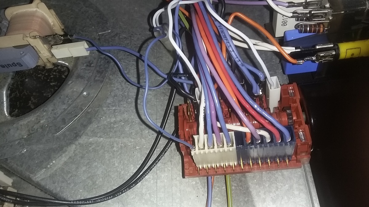

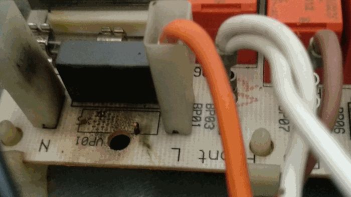

Unser Backofen hat seit ein paar Wochen sich nach einiger Zeit
abgeschaltet und nach dem Abkühlen ging er wieder. Nun fand ich Zeit mir
das Problem anzuschauen und wollte die Erkenntnisse hier dokumentieren:

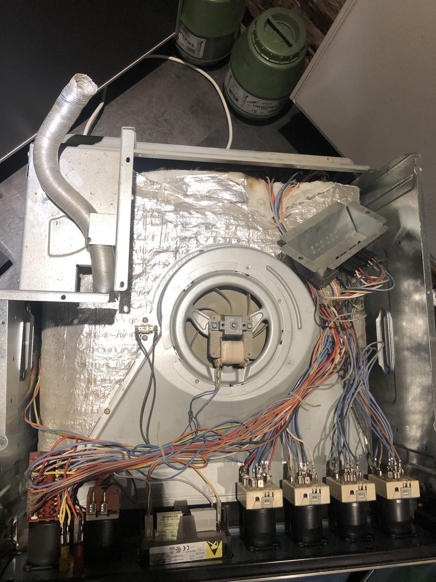

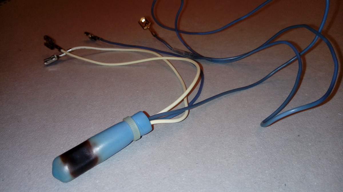

Zunächst vermutete ich den Sicherheitsthermoschalter, der den Backofen
abschaltet, siehe Bild. Nun fiel mir aber auf, dass der Lüfter des
Kühlventilators nicht anlief. Dadurch wurde es nach einiger Zeit im
Bereich des Sicherheitsthermoschalter zu warm und der Schalter schaltete
den Backofen komplett ab.

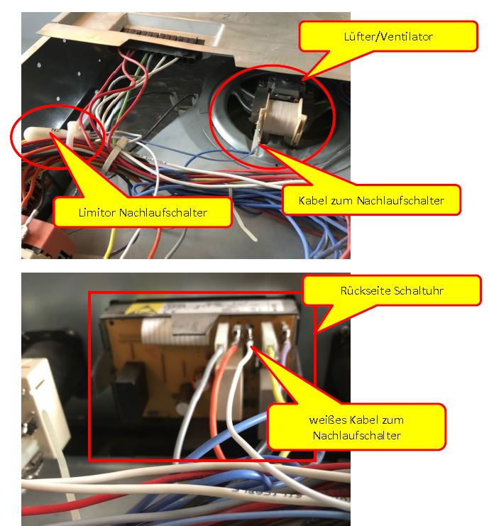

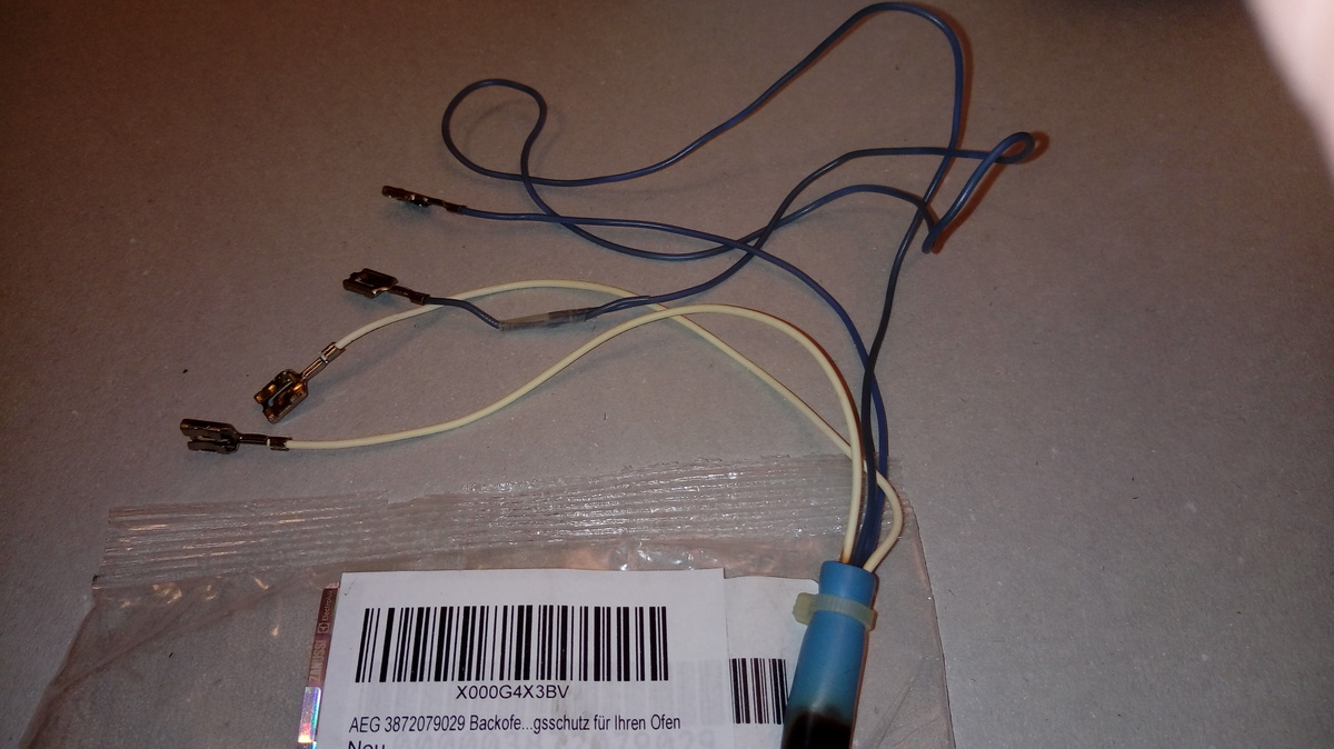

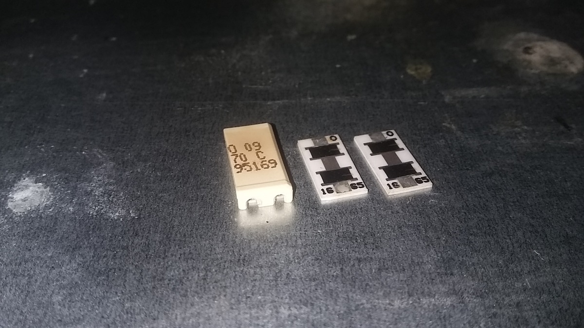

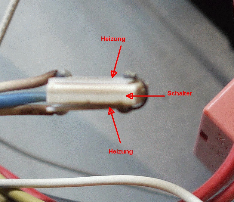

Das Problem lag also an der Ansteuerung des Lüfters. Diese ist als
"Thermorelais" aufgebaut. Dieses "Thermorelais" besteht aus einem
Thermoschalter und einer "Heizung" (vermutlich einfache Widerstände)
welche den Thermoschalter umgeben. Der Aufbau ist auf einem der Bilder
zu erkennen.

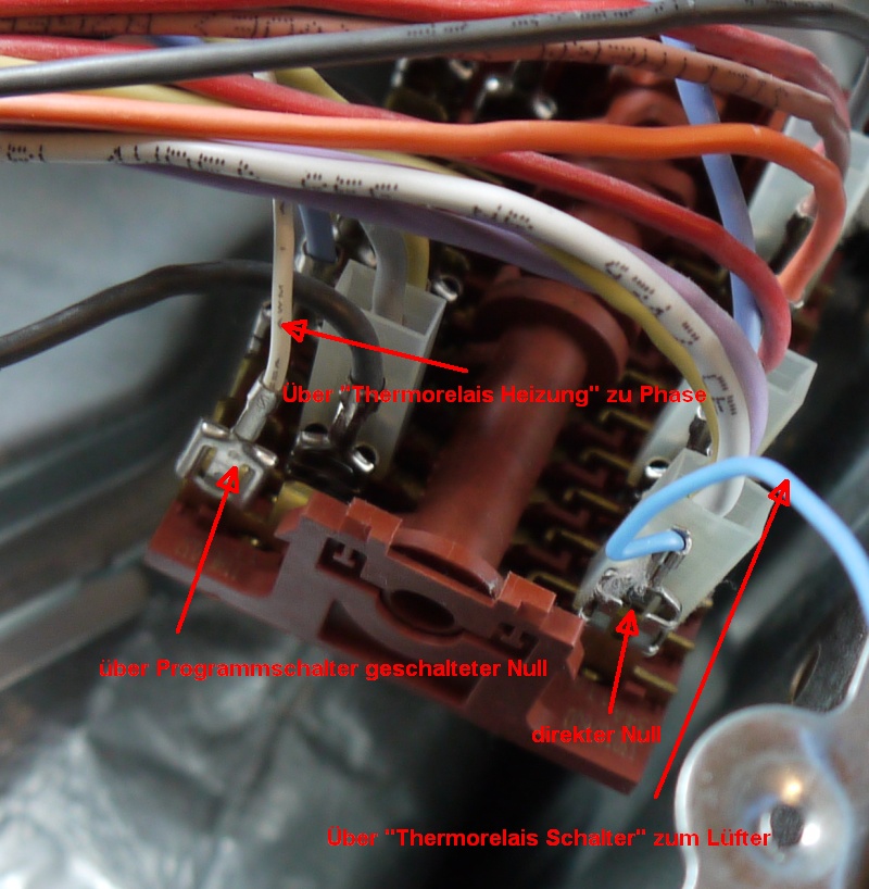

Wird nun der Ofen angeschaltet läuft durch die "Heizung" Strom und nach
einiger Zeit schaltet der Kühlventilator an. Das ganze hat vermutlich
den Sinn, dass der Kühlventilator zum einen etwas verzögert anschaltet
und zum zweiten verzögert abschaltet, da das ganze sich ja nur langsam
abkühlt. D.h. wenn man den Ofen abschaltet läuft der Kühlventilator noch
einige Zeit weiter. Ich hätte das wohl elektronisch und per Relais
gelöst... ist halt günstiger so.
In jedem Fall war diese "Heizung" defekt. Der Thermoschalter selbst hat
noch funktioniert. Nach Erhitzen mit dem Heißluftfön ging der Lüfter an.
Das Teil gibt es für unseren AEG Backofen u.a. hier:
http://gillessen.biz/index.php?page=product&info=8

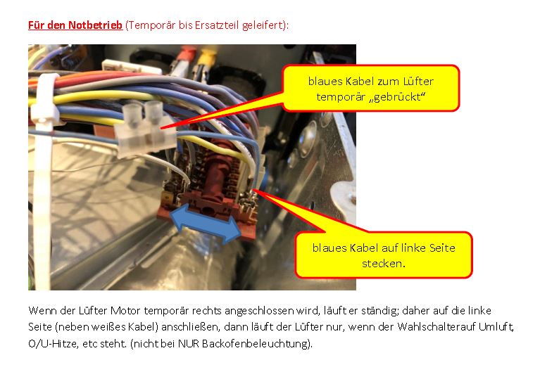

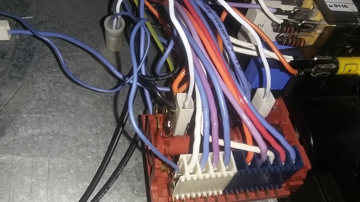

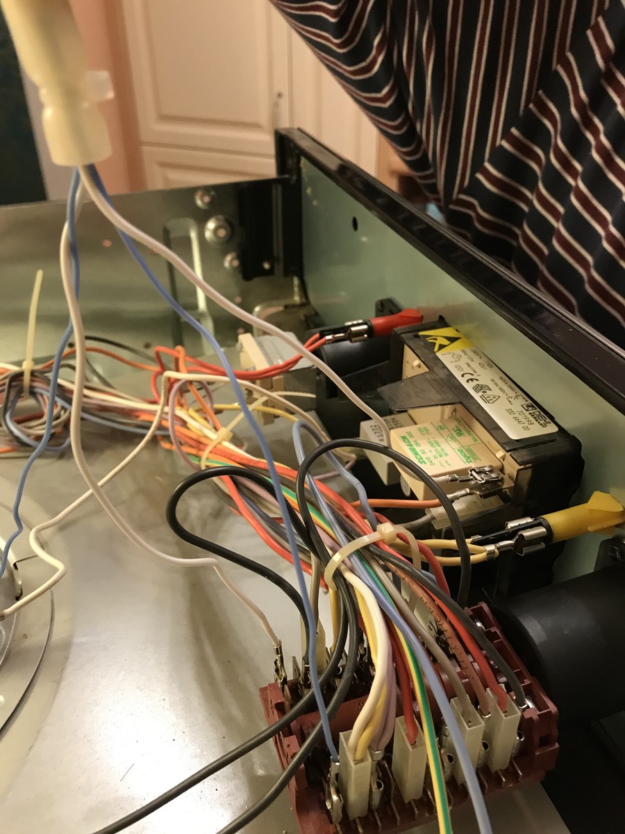

Um bis das Ersatzteil kommt dennoch backen zu können habe ich folgendes
gemacht:

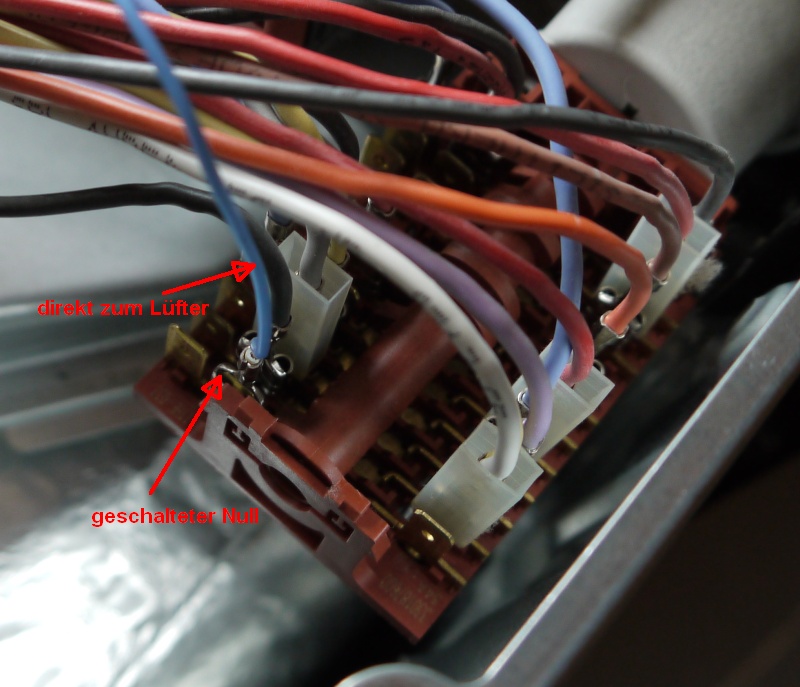

Den Thermoschalter habe ich entfernt und den Kühlventilatormotor direkt
an den geschalteten Null gelegt, an dem zuvor die "Heizung"
angeschlossen war. So läuft der Kühlventilator sofort beim Einschalten
des Backofens. Siehe Bilder. Nach dem Backvorgang muss man eben die
Temperatur des Backofens auf 0 stellen und lässt den Ofen noch etwas an,
so läuft der Kühlventlilator noch weiter.
Hoffe dem einen oder anderen geholfen zu haben :-)

Bist Du sicher, dass Deine "Heizung" nicht Thermosicherungen sind?
Bei korrektem Einbau des Thermoschalters würde die Wärmekapazität
(z.B. das Metall, in dem der Thermoschalter eingebaut wurde) sowieso
ein verzögertes Einschalten und Abschalten des Lüfter bewirken.
Thermosicherungen würden hier schon mehr Sinn machen, wenn trotz
Eingeschaltetem Lüfter eine maximale Temperatur überschritten wird.
von Tien (Gast)
Vermutlich hab ich mich zu ungenau ausgedrückt:
Der Thermoschalter ist funktionsfähig und hat mit dem Problem nichts zu
tun.
Auf dem ersten Bild kannst Du ihn sehen. Das ist die eigentliche
Sicherung, die den Ofen abschaltet, wenn es oben zu warm wird. Daran
sollte man natürlich nichts fummeln, überbrücken oder sonstiges machen -
sonst kann es irgendwann brennen.
Der Thermoschalter hat elektrisch nichts mit dem Lüfter zu tun. Der
Lüfter wird über das "Thermorelais" geführt.
Das "Thermorelais" ist, wie man auf dem zweiten Bild sehen kann mit
einer Art Schrumpfschlauch umgeben und den beiden Heizplätchen. Somit
bekommt dieses Bauteil kaum Wärme vom Ofen ab. Außerdem hängt es frei in
der Luft, da ist eine Wärmekopplung nur sehr schwach gegeben.
Ohne Wärme schaltet der Lüfter aber nicht an. Und da eines der
Heizplätchen defekt war ging der Lüfter nicht mehr an, der Ofen wurde
oben zu warm und
der Thermoschalter (=Thermosicherung) schaltete den Ofen ab, bis er sich
wieder abkühlte, dann wieder an usw.
Hoffe Du hast nun meinen Ausführungen folgen können.
Grüße Timo

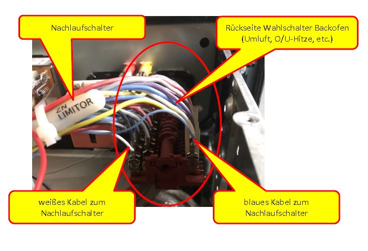

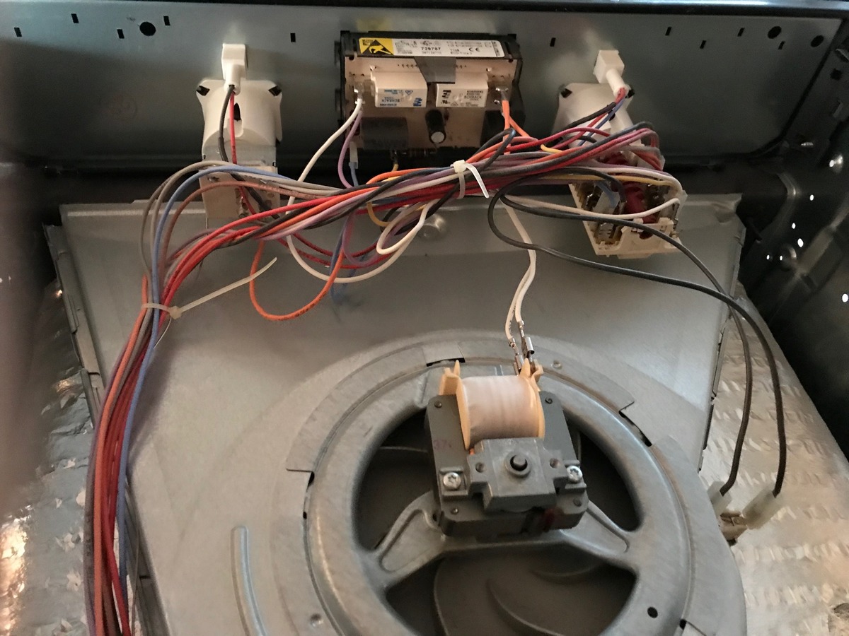

von Sebastian (Gast)
Vielen Dank für den super thread, ich habe auch das Problem dass mein
Backofen beim Erreichen einer bestimmten Temperatur ausgeht. Ich habe
ihn auseinander genommen und kann leider kein solches Thermorelais
finden. Wo befand sich das denn in deinem Fall? Gibt es andere
Ausprägungen?
Danke & Viele Grüße
von Tien (Gast)
Hi Sebastian,
das "thermische Verzögerungsrelais" war einfach mit einem Kabelbinder am
"Kabelbaum" montiert. Es sieht zunächst nur aus wie eine Verbindung mit
etwas farbigen Schrumpfschlauch.
Wenn das bei Dir anders gelöst ist solltest Du (entsprechende Erfahrung
mit dem Umgang mit Netzspannung vorausgesetzt) prüfen ob es einen
Kühlventilator gibt. Wenn ja, ob dieser anläuft. Wenn nicht wird nach
einer gewissen Zeit der Thermoschutzschalter (der direkt am Blech
montiert sein sollte) den Backofen abschalten. Diesen solltest Du aber
in keinem Fall dauerhaft überbrücken -> Brandgefahr!
Nun mit den Augen bzw. dem Multimeter herausfinden, wie der Lüfter
angesteuert wird und warum das nicht mehr geht.
Sollte der Lüfter nach ein paar Minuten anlaufen handelt es sich um ein
anderes Fehlerbild. Dann wäre zu prüfen, ob eventl. die
Temperatursteuerung korrekt funktioniert oder der Ofen auf volle
Leistung läuft.
Grüße Timo

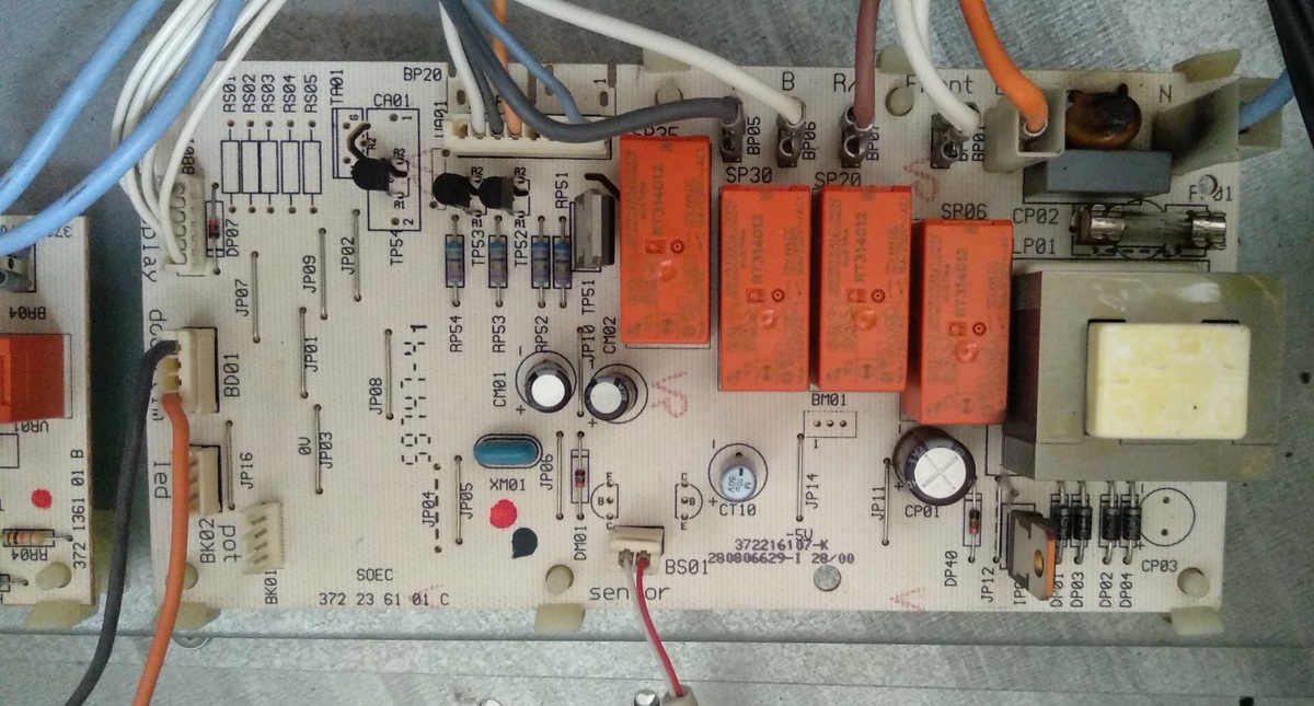

Hallo, ich habe wahrscheinlich gleiches Problem, ich habe ein Bauknecht
Herd/Ofen (Modell EMZD5960IN) und darin sind zwei elektronische
Platinen. Den Nachlaufrelais habe ich darin nicht finden können,
vielleicht auf Platinen?
Hinten ist ein Thermoschalter angebracht der aber den ganzen Herd bei
Überhitzung abschaltet.
Kühlerlüfter habe ich noch testen können, der funktioniert.
Vielleicht ein Hinweis wie/wo ich suchen soll?

Vielen Dank,
habe gerade den Limitor im AEG Competence Spirit PNC 940316765
ausgetauscht.
Alles jetzt wieder bestens! Vielen Dank!!
Fehler war: Lüfter ging nicht mehr aus. Der Thermoschalter war total
zerbröselt.
Der alte Limitor hatte vier blaue Anschlüsse. An Hand des Beitrages
konnte ich die neuen Anschlüsse (2x ws, 2x bl) richtig zuordnen. Jetzt
läuft der Lüfter wieder richtig mit kurzer Verzögerung an. Nach dem
Ausschalten des Herdes läuft der Lüfter noch ca. 5 Minuten weiter, bevor
er dann ausgeht.

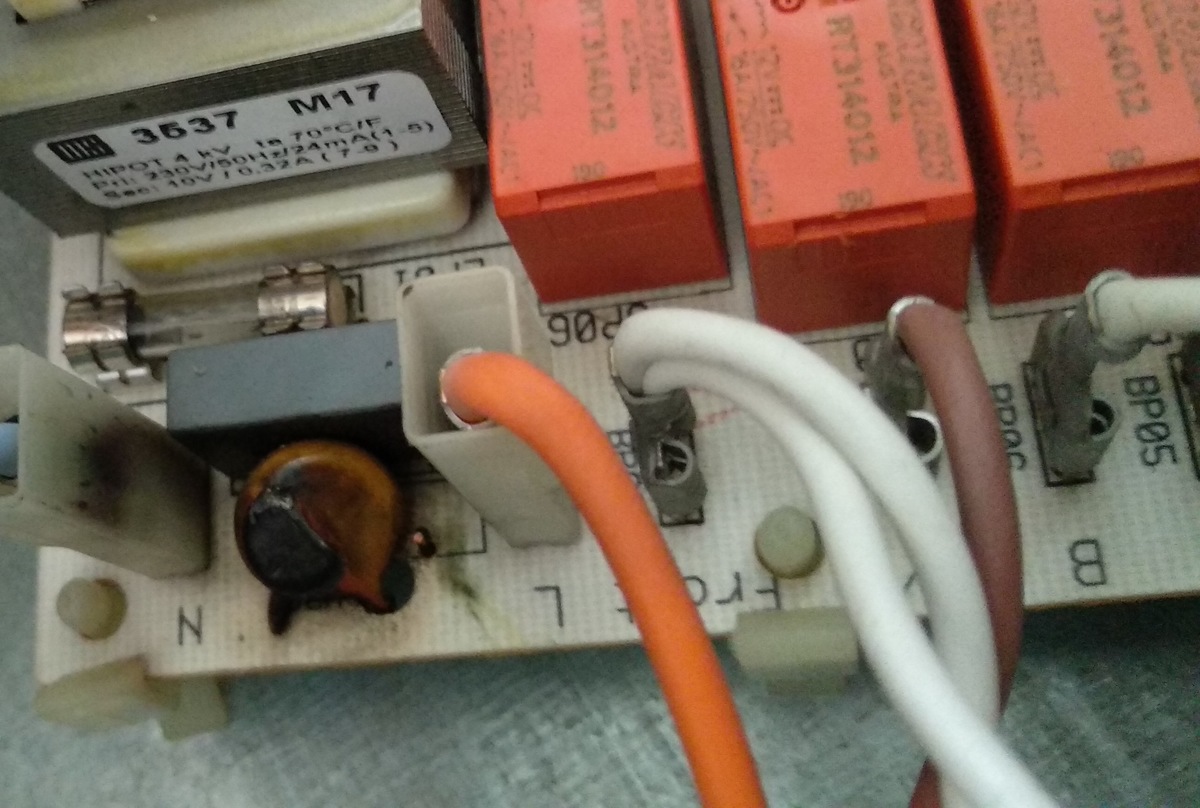

von Moppi02 (Gast)
Guten Abend,
Dem Ursprungsautor Timo ganz ganz herzlichen Dank.
Super tolle Analyse und Beschreibung inclusive aussagekräftigen Fotos.
Hatte das gleiche Problem und es(hoffentlich) gelöst.
Anbei ein Foto von meinem defekten Bauteil.
Allen eine schöne Weihnachtszeit und gut funktionierenden Backofen.
Moppi

von Bernd (Gast)
Meinen Dank an den Urspungsautoren Timo. Offensichtlich sind beim
Ersatzteil (im Gegensatz zum Originalbauteil mit 4 x blau) die Adern je
2 x weiss und 2 x blau farblich gekennzeichnet - was aber leicht mit
einem Ohmmeter nachgewiesen werden kann - denn zwischen zwei der vier
Adern müsste ein Ohmwert festzustellen sein (die beiden Heizplättchen)
und im Gegensatz dazu ist der Schalter im Kaltzustand geöffnet - also
unendlicher Widerstand).
Wie auf dem Bild erkennbar, sind die beiden Heizplättchen mit den
weissen Adern verbunden und der Schalter mit den blauen. So dürfte der
Austausch niemanden vor größere Probleme stellen.
von Bernd (Gast)
Habe den Austausch jetzt vollzogen - Defekter Thermoschalter
kennzeichnet sich durch einen höheren Widerstand (180 Ohm) der beiden
Heizelemente als beim Neuteil (19 Ohm) . Dadurch erreicht die "Heizung"
nicht den Wert, den sie erreichen sollte. Von der Ansicht her ist der
Schrumpfschlauch braun bis schwarz an der einen Seite, was meiner
Meinung nach eine gewisse Sollbruchstelle darstellt. Der Kommentar des

von Micha (Gast)
Erst mal Danke für Eure Mühe!!!
Habe das gleiche Problem am Competence 90BAQ06AD
Der Ofen schaltete einfach beim Aufheizen oberhalb 170 Grad nach kurzer
Zeit ab( Backofenbeleuchtung aus).
Aufheizen auf höhere Temperaturen war unmöglich.
Mein Thermorelais war auch vom Schutzschlauch her recht verkokelt.
Ich habe jetzt wie oben auf den Bildern das Kabel "über Thermoschalter
zum Lüfter" (also das blaue) auf den Steckplatz des Kabels "über
Programmschalter geschalteter Null" (das weiße) gesteckt.
Das weiße Kabel habe ich dann mit Schrumpfschlauch isoliert und in den
Kabelstrang zurückgelegt.
Aufheizen auf 250 Grad kein Thema. Die Kontrollleuchte "Temperatur
erreicht" geht aus, die Backofenbeleuchtung bleibt an und der Ofen
funktioniert weiterhin. Also so wie es sein sollte.
Allerdings höre ich bei Ober/Unterhitze keinen laufenden Lüfter.
Kann es sein das der so leise läuft? Muss das weiße Kabel anderweitig
gesteckt werden?
Oder ist das jetzt alles ok
Wäre schön wenn jemand was dazu wüsste ;-)
Danke Euch
von Timo E. (tien)
Schau Dir mal die Luftführung an. Bei unserem Ofen merkt man oberhalb
der Tür einen leichten Luftzug.
Alternativ im ausgebauten Zustand messen. Aber Vorsicht:
Lebensgefährliche Spannungen!

Dem Autor des ursprünglichen Beitrags sei ganz herzlich gedankt. Die
ausführliche Beschreibung und besonders die Fotos haben die Reparatur
meines Backofens sehr erleichtert bzw. eigentlich erst ermöglicht. Auf
den von mir angehängten Fotos kann man hoffentlich 1) das defekte Teil
gut erkennen und 2) die Artikelnummer des Ersatzteils lesen.
Dieses gibt es übrigens für ca. 15 € von diversen Anbietern bei Amazon:
- AEG 3872079029 Backofen und Herdzubehör  Kochfeld  Original-
  Ersatzüberhitzungsschutz für Ihren Ofen
- Original Electrolux Backofen Überlastungsschutz 3872079029 Cut
- AEG 3872079029 Electrolux Ofen Thermo Cut Out
  von AEG
- Original AEG Backofen Thermo Cut Out
  von AEG
Dank und Gruß von Namiko

von Olaf S. (olaf_s222)
Danke erst mal für den Beitrag, der das Problem schon etwas aufgehellt
hat.
- Unser Backofen ging lange Zeit (im Nachlauf) nicht mehr aus.
- Es half nur Sicherung raus und kurz warten.
- Manchmal auch ein Faustschlag gegen die Frontplatte.
So weit konnten wir damit leben.
- Jetzt läuft der Lüfter gar nicht mehr, was nicht so bleiben soll.
Nach Demontage des Gehäusedeckels und Suche des Limitors - der in einem
dicken Schlauchstück versteckt war - zeigte sich, dass ein Draht
abgegangen war. Zerlegt man das Teil weiter fällt einem alles bröselig
entgegen.
Was es eigentlich ist und macht?
Es ist ein "Thermischer Nachlaufschalter", der Hersteller stellt hier
ein ausführliches Datenblatt zur Verfügung:
https://www.limitor.de/limitorProject/datasheet/ZN_deutsch.pdf
NUN MEIN EIGENTLICHES - ungelöstes - PROBLEM
Das Originalteil war mit VIER identischen blauen Anschlussleitungen
versehen (wie die das bei der Montage hinbekommen haben, ist ein
bisschen schleierhaft).
Des Ersatzteil (12 Euro) kommt, wie auf den Bildern hier zu sehen mit
ZWEI blauen und ZWEI weißen. Und es scheint natürlich nicht egal, was wo
dran gesteckt wird. Ich habe schon ein kleines Feuerwerk ausgelöst und
einen Limitor gehimmelt.
Gibt es ein Bild oder eine Zeichnung, wo WEISS und BLAU aufgesteckt
werden müssen? Ich konnte hier keinen Beitrag finden, wo dass
verlässlich dargestellt ist.
Dank vorab!
AEG competence B4100-1
Der Nachlaufschalter ist häufig in einem Kabelstrang eingebunden und
kaum zu erkennen.Es führen vier Leitungen hinein eine davon geht zum
Lüfter oben auf der Backröhre.
Problem gelöst, WEISS und BLAU am richtigen Platz.
Nachlaufschalter funzt.
Einschaltverzögerung nach 2 und Ausschalt~ nach 8 Minuten.
Siehe Bilder. Brösel LIMITOR inklusive (Heizelemente und Mini-Bimetall
in  Einzelteilen)
FF

von Marko (Gast)
mein AEG Electrolux Gerät weißt die o.g. Probleme auf, Gerät schaltet
nach geraumer Zeit aus, Lüftung ist nicht zu hören und sogar die
Sicherung im Hausanschluss kommt. Ist das Gerät abgekühlt, hört man ein
Knacken und das Gerät funktioniert wieder. Allerding finde ich das o.g.
Thermorelais nicht...siehe Bild.

konnte ich das  Thermo-Relais  (oder: "Thermoschalter für Lüftung")
austauschen und mein Ofen geht wieder einwandfrei!
Weil ich auch ein elektr. Laie bin noch ein paar Ergänzungen meinerseits
an alle anderen Laien:
- Beim AEG comptence Herd findet man das  Thermorelais nicht  hinter der
Abdeckung auf der RÜCKSEITE  des Herds (dort hatte ich zuerst
nachgeschaut), sondern  unter  der  OBEREN  Abdeckung des Geräts  (also
sozusagen unter den Herdplatten)
- Tien spricht von "Thermo-Relais"  (innerlich bestehend aus Heizung und
Schalter). Bei der Bestellung  hießt es bei mir: "Thermoschalter für
Lüftung"  (Limitor ist wohl eine weitere Bezeichung....).
- Bestellt habe ich es über ebay bei "netshopping123"  (32633) für 16,69
inkl. Versand und  es wurde superschnell geliefert.
  (Artikel-Nr:  35 2075 94  7311)
Das Teil ist ausgewiesen für AEG competence  (HINWEIS: auch wenn mein
AEG competence hinten einen andere Geräte-End-Nr hatte, hat es prima
funktioniert!)
- Und zum Einbau:
Bei mir war das alte Thermo-Relais mit zwei weißen und zwei blauen
Kabeln versehen, genauso wie das neue auch.  Es war also wirklich super
einfach, das neue  Realais  GENAUSO  wieder anzuschließen: also die
weißen STecker, wo die weißen saßen. Die blauen STecker, wo die blauen
waren.
(Dieses nochmals als Ergänzung zu der  Frage, die hier im Forum auch
schon von "anderen elektr. Laien" gestellt wurde: nämlich ob es egal
ist, welches weißes  -bzw. welches blaue - man wo anschließt.  -  Ja: es
ist m.E. nach egal!)
Es ist wirklich, wirklich sehr  einfach, dieses Thermo-Relais
auszutauschen  - dies auch als ERmutigung von mir als Frau an alle
anderen Frauen
(NUR:   Gerät vorher unbedingt vom Strom nehmen; ggf. durch Ausschalten
der Sicherung!!!!)
viele dankbare Grüße
aus dem Norden
von Chris (Gast)

Moin in die Runde und vielen Dank Tien, das hier ist wirklich der
einzige Zielführende Thread zu dem Thema! Respekt!
Leider habe ich diesen Thermoschalter an meinem alten
Privileg/Elektrolux Backofen nicht finden können, duch die Demontage und
die Suche habe ich aber folgendes gefunden und ich denke das ist auch
die Ursache für die in Eurem Thread beschriebene Symthomatik...
Nun meine Frage: Weiß jemand ob und ggf. wo ich dises Teil bekomme oder
eine neue Platine?
Ich danke schon im Voraus!
Viele Grüße!
von hinz (Gast)
Das ist ein Varistor mit 275VAC Nennspannung. Achte beim Kauf auch auf
den Durchmesser, wobei etwas mehr nicht schadet.
von hinz (Gast)
Noch was: der Varistor ist ein reines Schutzbauelement, der Herd müsste
auch ohne ihn funktionieren.
von Thorsten S. (hack-mac)
Hi Hinz, danke für die schnelle Antwort!
Das ist aber das einzige Bauteil welches ich habe als defekt
identifizieren konnte.
Ich habe jetzt die Platine ausgebaut und werde sie mal zum E-Fachmann
tragen, evtl. kann der ja was damit anfangen.
Hope!
VG Thorsten

Also ich weiß nicht ob es dir noch hilft Flo (aber vielleicht jemand
anderen:
Bei meinem Backofen (AEG Competence ca. Bj 2002) war das original
(defekte) Teil in einem blauen "Schrumpfschlauch" verpackt. Das ganze
war mit einem Kabelbinder an dem Kabelbündel befestigt.
(Das ist das Kabelbündel welches oberhalb der Regler für den Backofen
verläuft).
In den Bildern am Anfang dieses Themas war ein gutes Foto davon zu
sehen.
Ansonsten von dem Lüftermotor das "dünne" blaue Kabel verfolgen bzw. vom
Temperaturregler aus das andere blaue Kabel verfolgen. Beide sollten am
Bauteil enden.
Habe heute das Ersatzteil erhalten und eingebaut - Lüfter läuft jetzt
wieder zeitverzögert an und nach abschalten des Backofens entsprechend
kurzzeitig nach.
Danke noch mal an Timo.
von Marc (Gast)
Hier noch ein paar Bilder mit Beschreibung

Super Beschreibung - habe jetzt nur mal die Überbrückung gemacht.
Die Pizzas ist gerettet.
Herzlichen Dank

Mal ein paar Bilder von meinem, ich hoffe, ihr könnt mir hier helfen.
Danke im Voraus.
LG Axel
von hinz (Gast)
Axel schrieb:
> Competence E81005
Da gibts mehere Modelle, die Version steht nach der E81005.
Ein Thermorelais gibts wohl bei keinem.
Aber es gibt ein Klixon, keine Ahnung wo das genau sitzt und ob es für
den beschrieben Fehler in Frage kommt.

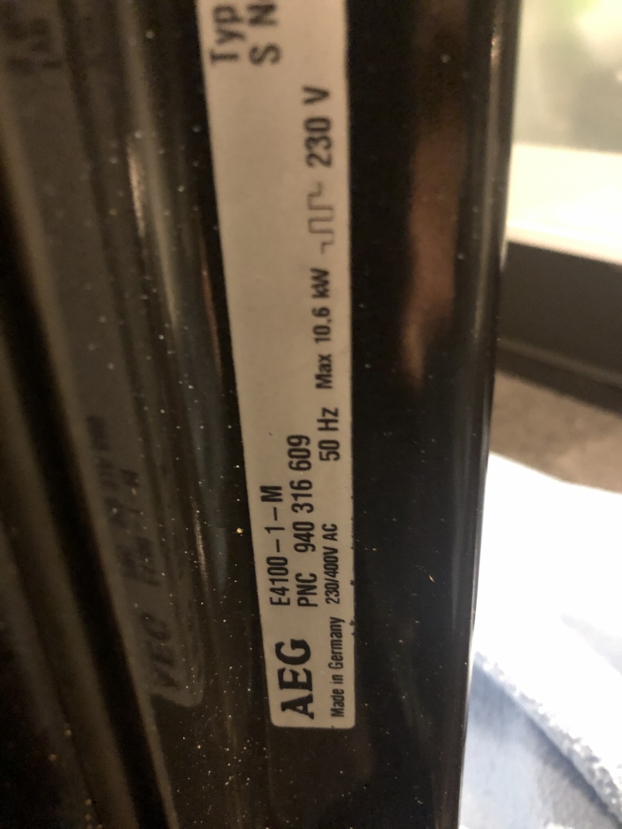

von Axel (Gast)
Hallo, das Klixon ist doch der Thermoschalter (dachte ich), das Klixon
habe ich getauscht. Hier nochmal eine Foto von der PNC Nummer.
Woran könnte es sonst liegen - wenn ich die Programme durchschalte ,
klicken auch die Relais, aber er bleibt aus, auch Lüfter und Licht, bis
er wieder etwas abgekühlt hat.
LG
von Johann S. (joschwa)
Axel schrieb:
> Habe ein großes Modell, Typ Competence E81005, da ist alles elektronisch
> gesteuert - ist das eventuell bei mir mit auf der Platine?
Hallo Axel !
Du vermutest richtig! Bei diesem Modell werden alle Funktionen von
der Elektronik versorgt. In Deinem Fall liegt es sehr wahrscheinlich
an einer ermüdeten Lötstelle an einem der Relais.
Am Besten, Du lötest sämtliche Relais nach, auch die Netztrafos.
Gruß Hans

von Michael B. (michael_b288)
Hallo Zusammen
ich häng mich mal hier rein da ich wohl das gleiche Problem habe.
Backofen im Herd löuft schön an und irgendwo bei 150° rum springt er
raus. Sprich Herdplatten funktionieren noch, Backofen ist tot, inkl.
Display etc. Nach einer Wartezeit, teilweise auch dem ein oder anderen
Schlag lässt er sich wieder einschalten und läuft dann meist problemlos
weiter.
Modell ist Elektrolux 948 532 253 SL6PRIMO4
Ich habe mal ein Bild gemacht von der Oberseite, leider konnte ich aber
den oft erwähnten Thermoschalter nicht lokalisieren, vielleicht kann
mich ja jemand aus dem Forum hierbei unterstützen.
Danke und Gruss
Michael
Anbei noch zwei Bilder von dem Element was da an dem Lüfter direkt
verkabelt ist. Ich vermute mal das ist der Thermostat der den Lüfter
einschalten sollte.
bei 120° wenn ich das richtig lese. Könnt ich dann mal durchmessen.
wie finde ich raus ob das teil noch einen Nachlauf haben müsste,
respektive ob das über die Elektronik irgendwie geregelt ist?
Gruss
Michael

Manche Backöfen haben 2 Thermoschalter: Ein Sicherheitsthermoschalter
(löst bei 120° aus und sitzt i.d.R eher hinten im Gerät) und einen
Thermoschalter für den Lüfter (löst bei ca. 55° aus und sitzt i.d.R.
oben zwischen der Elektronik).
Der Thermoschalter für den Lüfter ist dem Sicherheitsthermoschalter
vorgeschalten, sprich, wenn der Backofen aus ist, kann der Lüfter,
sofern er noch zu heiß ist, so lange nachlaufen, bist der Thermoschalter
unter den 55° wieder öffnet.
von Enne (Gast)
auch ich hab mit der guten Anleitung meinen Backofen (Juno) nun
repariert.
Bei meinem Herd hatte sich eines von den beiden weißen Kabeln von den
Heizplättchen gelöst (kalte Lötstelle). Dieses konnte ich problemlos
wieder anlöten. Dann neu verschrumpft und fertig, so dass ich mir sogar
das Geld für das Ersatzteil sparen konnte. Das Geld für einen neuen Herd
sowieso.
Reparatur dauerte keine halbe Stunde.
Herzlichen Dank für die tolle Anleitung.
Gruß an alle Reparaturfreunde
Enne
von Ralf Thomas (Gast)
Hallo Timo,
vielen Dank für deinen super Beitrag. Auch wenn er schon paar Jahre alt
ist, hat er mir heute geholfen, meinen AEG-Herd wieder zum Funktionieren
zu bringen. Exakt das von dir beschriebene Problem und normalerweise
wäre ich in einer halben Stunde fertig gewesen mit der von dir
beschriebenen Notlösung, aber:
1. sind in meinem Herd alle 4 an das Thermorelais gehenden Kabel blau,
so dass ich etwas länger hinschauen musste,
2. hatte ich vergessen, dass man, nachdem man die Sicherung wieder
reingedrückt hat, zumindest einmal auf die Taste am Bedienfeld mit der
Zeitanzeige drücken muss, damit überhaupt irgendwas geht.
Punkt 2 hat mich eine Stunde gekostet, aber jetzt funktioniert der Herd
erstmal wieder...
Ich wäre niemals auf die Idee mit dem Thermorelais gekommen, daher
nochmals danke!
Viele Grüße
Ralf

von Didier J. (didier_j)
Eine Frage an Spezialisten dieses Threads:
Hat der Siemens Backofen HE63BDB512/48 ebenfalls diesen Thermoschalter?
Auf den Explosionszeichnungen habe ich nur den PTC-Sensor 00423842
gefunden.
Unser Backofen ging bei längerem Betrieb - z.B. beim Flammkuchen- oder
Pizza-Backen - von alleine aus.Erst nach längerem Abkühlen und
kompletter Trennung vom Netz konnte man ihn wieder einschalten.
Vielen Dank für Hinweise im Voraus!
von H. H. (Gast)
Diese Schalter findet man bei Geräten aus dem Hause Electrolux (z.B.
AEG), nicht bei Geräten von BSH (z.B. Siemens).
Herzlichen Dank, ich fürchte, dass ich die Steuerungsplatine unseres
Siemens Backofens ersetzen muss (Nr. 00656659). Viele Grüße, Didier
von H. H. (Gast)
Prüfe zunächst das Netzteil.
Hallo H.H., vielen Dank für diesen Hinweis! Vor 1,5 Jahren war ein
Siemens-Techniker am Montag bei uns, weil der Backofen am Sonntag
ausgefallen war. Er hat die Uhr wieder eingestellt und konnte keinen
Fehler finden, wollte aber auch nicht weiter suchen. Inzwischen fällt
der Backofen (Kaufdatum 1.06.2017) immer wieder mal aus. Unser
Notbehelf: Herd-Sicherung raus; abkühlen lassen und warten, oft geht er
schon nach einer Stunde wieder, manchmal muss man länger warten, bis man
danach die Uhr wieder einstellen kann. Das LCD-Display leuchtet manchmal
nur auf der unteren Hälfte, wenn die Störung vorliegt, und läßt sich mit
den Tasten nicht beeinflussen.
Die Lüfterflügel hinter der Rückwand drehen sich sowohl bei der
Einstellung 3D-Umluft als auch bei Heißluft Eco, wenn die Backofen-Uhr
wieder eingestellt ist.
