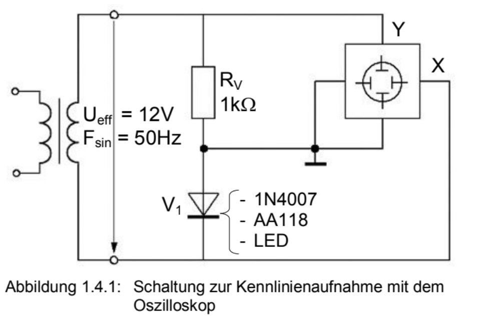

Habe hier eine Messschaltung aus dem Elabo Elektronik Bauelemente Buch.
Leider klappt die Kennlinienaufnahme nicht - am Widerstand sehe ich die
gesamte betriebsspannung, also wenn ich wie gefordert den Oszi GND
zwischen R und D lege und die Messspitze über den Widerstand.
Über die Diode sehe ich nichts.
Wenn ich die Krokoklemme des Oszis jedoch mit der Messspitze vertausche,
dann sehe ich über R tatsächlich nur den halben Sinus. Gleiches bei der
Diode!!
Wo könnte der Fehler liegen, wenn ich wie gefordert die Krokoklemme wie
gefordert zwischen R und D lege? Vlt eine andere Quelle versuchen? Bin
mir nicht sicher, ob der Generator potenzialgetrennt arbeitet.
Vielen Dank Leute!!
von Rüdiger B. (rbruns)
Jürgen H. schrieb:
> Bin
Dann lass die Krokoklemme weg und nimm nur die Messspitze.
von Thomas F. (tommf)
Genau das wird es sein. Das GND vom Oszi ist geerdet, das vom Generator
auch. Damit schliesst du dir das Signal kurz. Du kannst aber statt einem
Generator auch die Sekundärspannung eines Netztransformators verwenden
(12V).
Wenn du mal schreibst, was du für einen Generator verwendest, kann das
eventuell noch sicher bestätigt werden.

von Jürgen H. (misteret)
Während man die Frage stellt kommt man ja meist fast schon selber drauf
- so ungefähr war es als ich es eingetippt habe aber um sicher zu gehen
habe ich es reingestellt
Paar Erkenntnisse gewinnt man ja doch, zB mit dem Kurzschließen - da
muss man ja echt aufpassen mit den Oszis!!
Hab diese Drehstromquelle verwendet und mal die Doku jetzt mal
rausgekramt. Die Trafoquelle sah extrem zackig aus aber vielleicht ist
das für die Diodenkennlinie ja egal - strom und Spannung sind ja in
Phase.
In dem Bausatz sind auch paar kleine Trafos mit drin, da kann ich das
quasi auch mit denen probieren.
Danke allen für das Feedback ich teste das am Samstag und sage euch, ob
alles geklappt hat

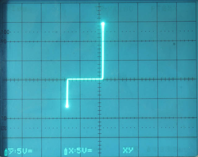

von Uwe B. (uwe_beis)

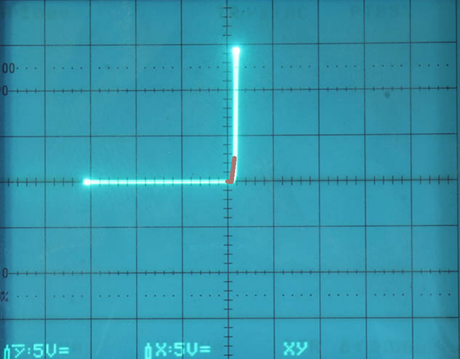

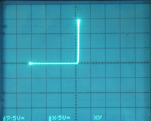

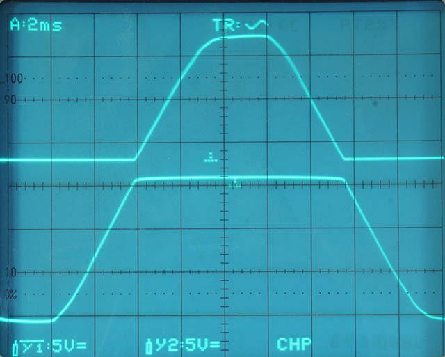

Um zu vermeiden, mit vielen Worten zu erklären, warum das im T/Y-Betrieb
nicht gehen kann, habe ich es einfach mal gemacht. 50 Hz, 10 V aus einem
Netztrafo, 100 Ohm, 1N400x.
Bild 1: Im X/Y-Betrieb
Bild 2: Im T/Y-Betrieb,
 oberer Strahl: Spannung über R (proportional zu Strom durch D),
 unterer Strahl: Spannung über D
(oberer Strahl leicht nach oben verschoben, sonst sieht das Ganze
ungefähr wie ein Sinuskurve und ein ganz kleiner Rechteck aus)
Im T/Y-Betrieb ist nun wirklich gar nichts mehr von einer Kennlinie zu
erkennen.
Nachtrag: Vielleicht gab es auch ein Missverständnis. Z. B., weil Markus
nur eine Polarität im Auge hatte. Natürlich müssen beide Polaritäten
dargestellt werden. Aus Jux und Tollerei habe ich nochmal eine
8V2-Zenerdiode dargestellt. Dort wird deutlich, dass die Bipolarität der
Messung wichtig ist.

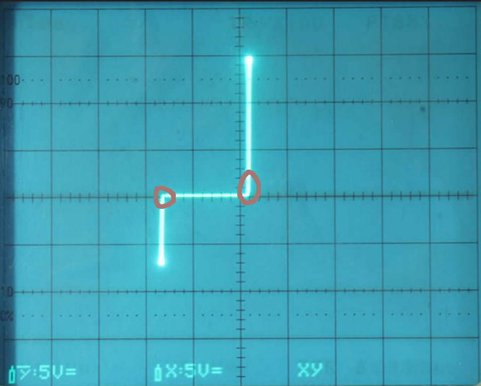

von Markus W. (dl8mby)
Für Bild #1 und #2 die D-Kennlinie rot markiert.
Aufgrund des gewählten Verstärkungsfaktors
und des gewählten Offsets ist aber von der KL
nicht viel zu sehen.
Den selben Aufbau habe ich, während Du die
Aufnahmen gemacht hast in LT-Spice simmuliert.
Zugegeben ist die Darstellung ungünstig, da kann
aber noch etwas nachgebessert werden, wenn die
Auflösung und der Offset entsprechend verändert
wird.
Markus
PS.: dritten Anhang aus LTßSpice vergessen sorry.

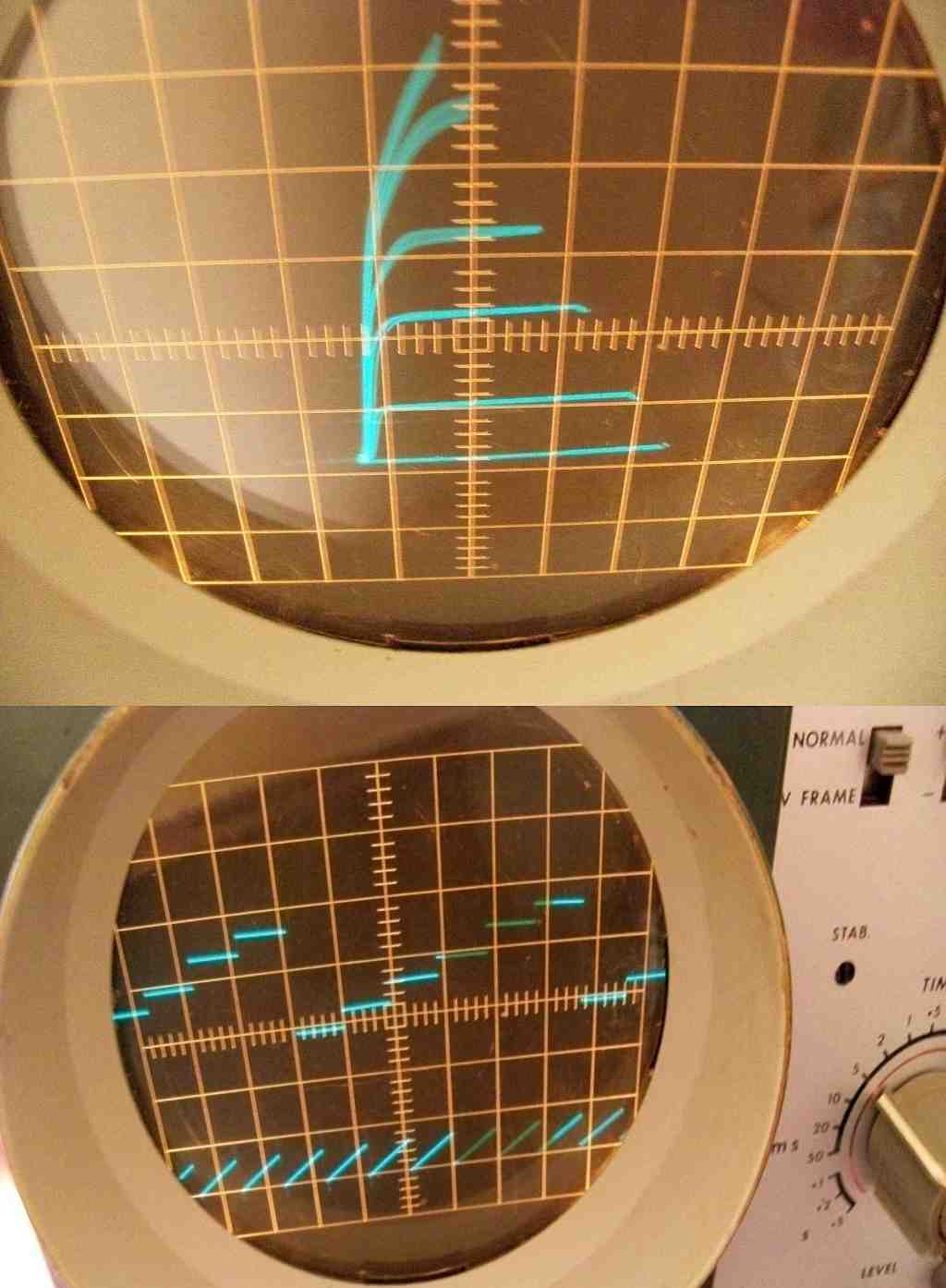

von Karl B. (gustav)
Markus W. schrieb:
> Hat man einen Segezahn-/Rampen-Generator, so kann man
> damit in einem gewissem Bereich die KL am Oszi darstellen.
Yep.
muss mal in der Bastelkiste schauen, ob ich den Kennlinienschreiber noch
irgendwo finde. Also vom Prinzip her ein Sägezahngenerator für die Rampe
und ein TTL 7490-er Zähler, der die Treppenspannung über
Widerstandskette generiert.
Dann bekommt man solche Bildchen. Ist zwar rein qualitativ, für "echte"
Messwerte wird's schon ein bisschen aufwändiger.
ciao
