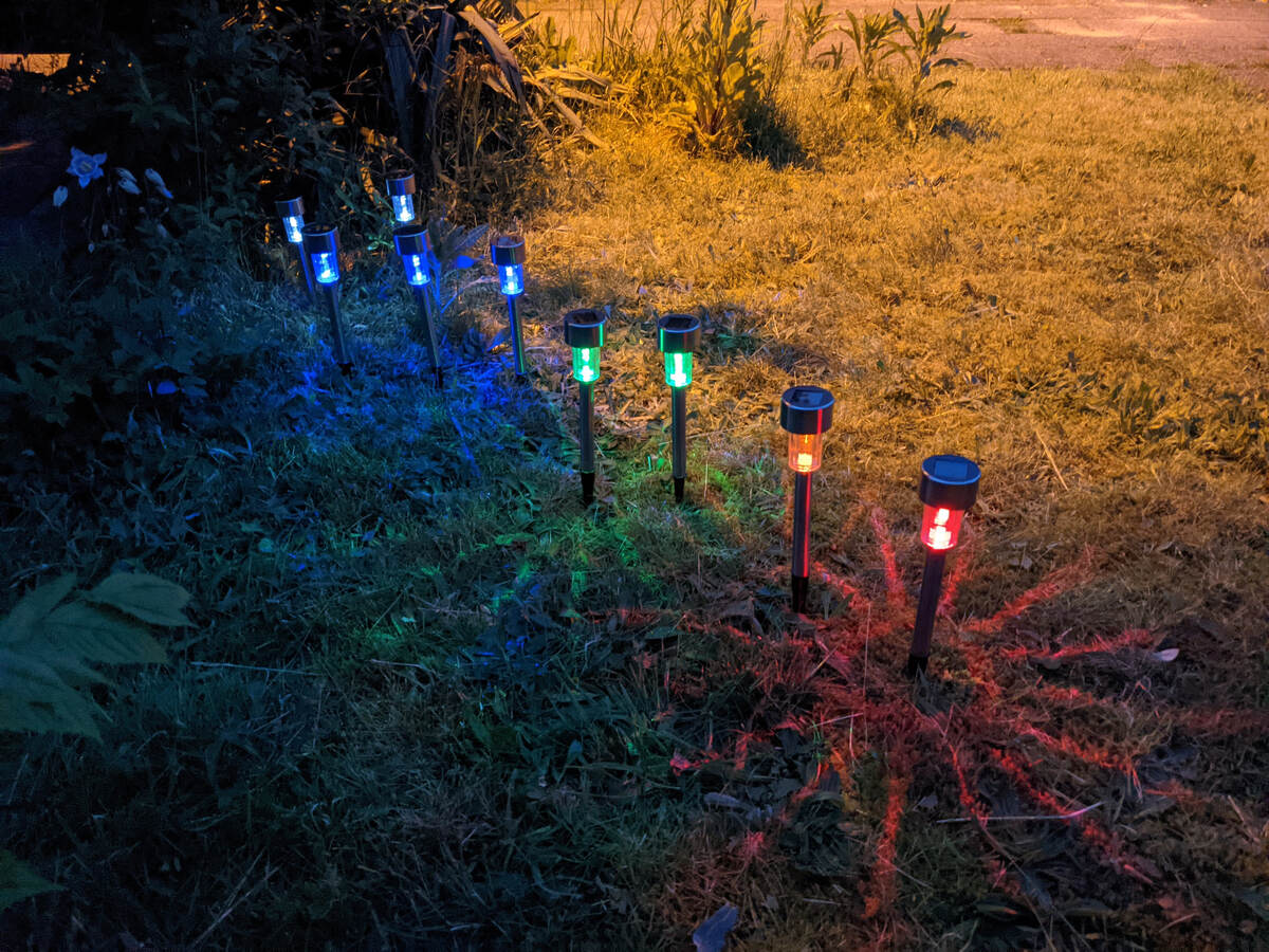

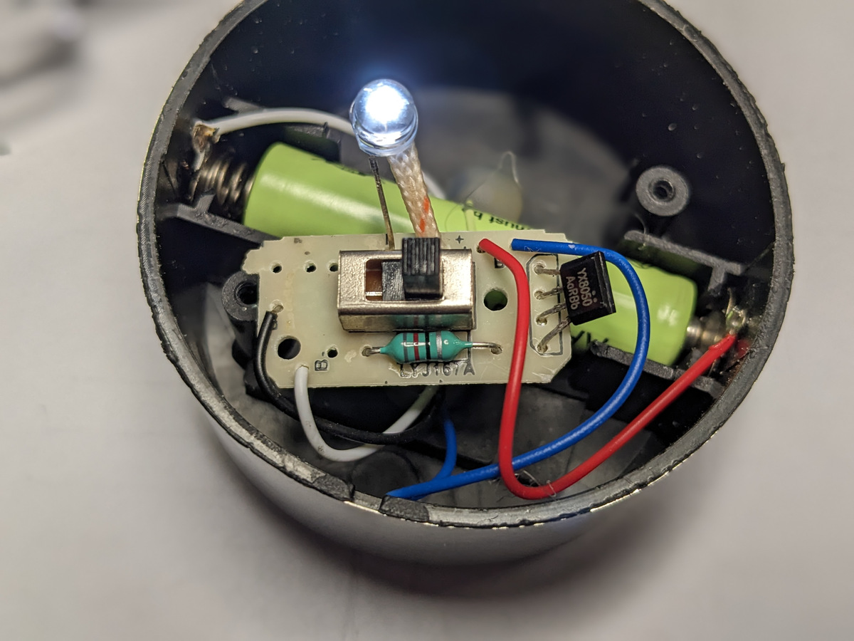

von Tim 🔆 (solarlicht)
CA schrieb:
> Ach, das ist ein Solar-Gartenstecker....wieder was gelernt.
> öhmmm...steckt man den in den Garten?
Ich schrieb Gartenstecker (so blöd heißen die Dinger wirklich), weil es
ja inzwischen eine Vielzahl Solarleuchten gibt. Normalerweise würde ich
diese Bezeichnung nicht verwenden. Mit der Drossel kannst du den Strom
einstellen. Das Datenblatt des Solarcontrollers ist dabei mehr oder
(erfahrungsgemäß) weniger hilfreich.
CA schrieb:
> Scheint ein kleiner Sperrwandler drin zu sein.
Die Schaltung würde mich ja wirklich mal interessieren. Weiß jemand ob
es irgendwo ein Schaltbild vom Innenleben eines dieser TO94-ICs gibt? Da
ist mit Sicherheit mehr drin, als nur 3 Transistoren wie es bei den
diskret aufgebauten Sperrwandlern der Fall ist.

von Kurt A. (hobbyst)
Hab mal zwei Datenblätter angehängt. Hat allerdings nur ein
Blockschaltbild drin.
von Martin L. (makersting)
82uH bedeuten viel Strom für die LED bei dieser Mickersolarzelle. Diese
Leuchte wird selbst im Hochsommer kaum die Nacht durchhalten.
Ich weiß nicht wie du darauf kommst. Habe gerade mal nachgemessen: I_LED
= 1,5mA
Das Datenblatt sagt bei 82µH 4mA, damit ist vermutlich die
Gesamtstromaufnahme gemeint und da messe ich auch exakt 4mA.
Ich habe aber die Erfahrung gemacht, dass die Werte von denen aus den
Datenblättern manchmal stark abweichen. Entweder ist in den ICs nicht
immer drin was drauf steht oder die Datenblattangaben sind falsch. Bei
manchen kann man sich jedoch auf die angegebenen Werte verlassen.
Die Solarzelle bei diesen Lampen ist Mist, da gebe ich dir Recht. Aber
meine Lampen dieses Typs leuchten im Sommer noch frühmorgens und gehen
bei Sonnenaufgang aus. Ab Herbst ist dann hier im Norden Sense.
Manche habe ich auf 5mA LED-Strom umgebaut, die leuchten dann nicht mehr
die ganze Nacht, außer im Hochsommer, da leuchten sie auch noch morgens.
Einige wiederum habe ich mit einer neuen Solarzelle modifiziert und den
AAA-Akku durch einen AA ersetzt. Die leuchten  nun an einem bewölkten
und regnerischen Wintertag (z.B. heute) immerhin noch 1-2 Stunden. Dass
ich den Akku mit der 100mA-Solarzelle im Sommer noch nicht tot
gebrutzelt hab, wundert mich allerdings. Die älteste umgebaute Leuchte
steht inzwischen zwei Jahre ununterbrochen Sommer wie Winter im Freien
und leuchtet vor sich hin.
