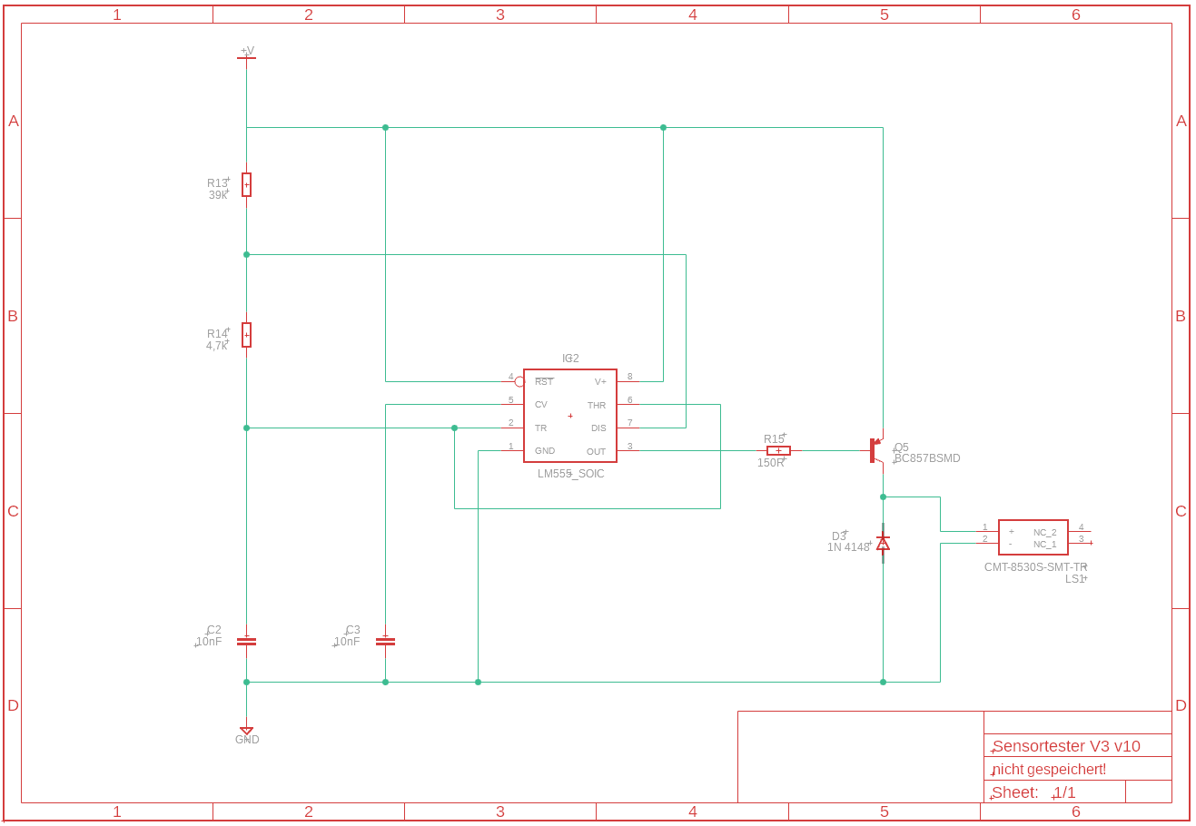

Hey,
ich könnte gerade etwas Hilfe gebrauchen. Bei einem meiner Projekte baue
ich einen Sensortester für die Arbeit. Dieser soll einfache PNP und NPN
Sensoren testen können. Wie genau, ist im Schaltplan zu sehen.
Jedenfalls soll neben der LED für den jeweiligen Sensortyp auch noch ein
akustisches Signal ausgegeben werden. Die Ansteuerung für den Buzzer
wird mit einem 555 realisiert.
Dabei ist mein Problem jetzt, dass mir nichts einfällt wie ich das
positive, bzw. negative Eingangssignal zur Ansteuerung des 555 nutzen
kann.
Hab schon 1-2 Sachen ausprobiert, wobei mir allerdings die Transistoren
abgeraucht sind. Mein Lehrer hat mir auch schon einen Tipp gegeben, der
hat aber auch nicht viel gebracht.
Hat von euch jemand eine Idee wie ich das hinbekommen könnte?
> abgeraucht sind.
Naja, soviel Basisstrom in den BC857. Was soll das? Übrigens kann der
555 mehr Strom liefern als der BC857 aushält, der Transistor ist also
überflüssig. 18V Versorgung sind grenzwertig viel, das macht man nicht.
Grundlagen lernen!
Schaltsignal für den Reset-Anschluß des 555 aus der Sensorauswertung
ableiten.
> ableiten.
Z.B mit 2 Optokopplern, deren Eingangsdioden in Reihe zu den
Sensortester-LEDs liegen und deren Ausgänge parallel geschaltet sind und
den Reset-Eingang des 555 schalten.
Einen NE555 der nur 16V aushält an 18V zu legen ist schon mal begging
for problems
Die Transistorschaltung, nun ja, unnötig aufwändig und schaltet nur aus
wenn der PNP Ausgang 17.5 bis 18V liefert, bzw. der NPN Ausgang 0-0.5V
Das entspricht sicher nicht den Normpegeln.
> for problems
Ja das stimmt, da wollte ich auch noch irgendwas für machen. Hätte ich
vielleicht dazu schreiben können. Spannungsteiler dürfte doch gehen,
oder?
Wie könnte ich das denn verbessern? Bis jetzt hat es zwar funktioniert,
aber perfekt ist es ja noch nicht.

Max P. schrieb:
> Hätte ich vielleicht dazu schreiben können. Spannungsteiler dürfte doch
> gehen, oder?
Was passiert mit der Spannung am Abgriff eines Spannungsteilers, wenn
die Last schwankt?

Man könnte einen 'dynamischen' Spannungsteiler bauen: R + Z-Diode 😀.

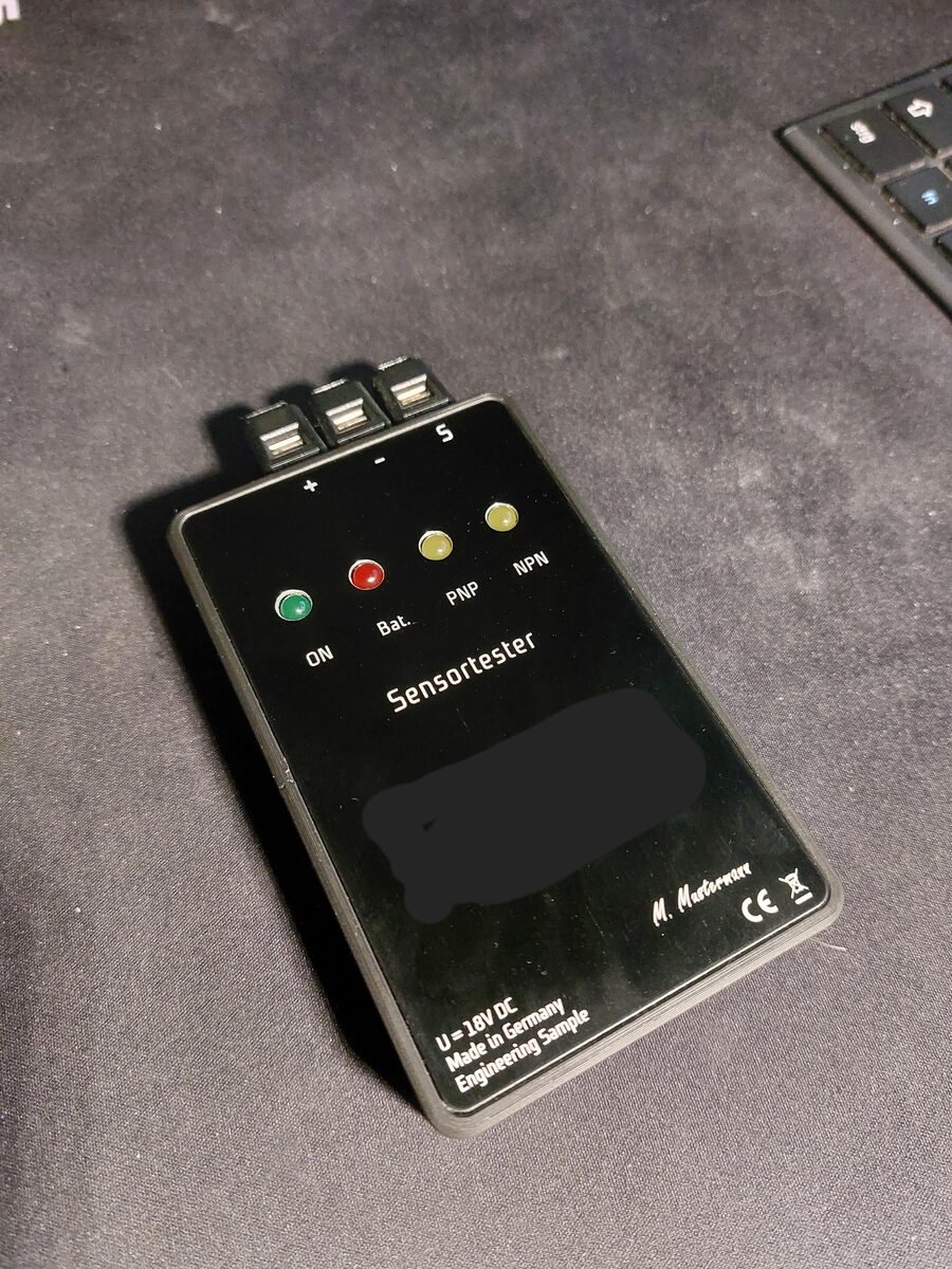

von Max P. (max_pa)
H. H. schrieb:
> Die soll eben unabhängig von der Anlage funktionieren.
> Das ganze ist eine alle Jahre wiederkehrende Aufgabe für die Azubis.
Ja richtig. Wir versuchen schon beim Bau der Anlage die Sensoren so gut
wie es geht einzustellen. Daher unabhängige Spannungsversorgung.
Wir haben ursprünglich einfach eine kleine Alu Verteilerdose genommen
und dort die Transistorschaltung mit den LEDs reingepackt. Hat ja auch
immer funktioniert. Aber ich wollte einfach mal ein "kleines" Projekt
für mich zuhause daraus machen.
