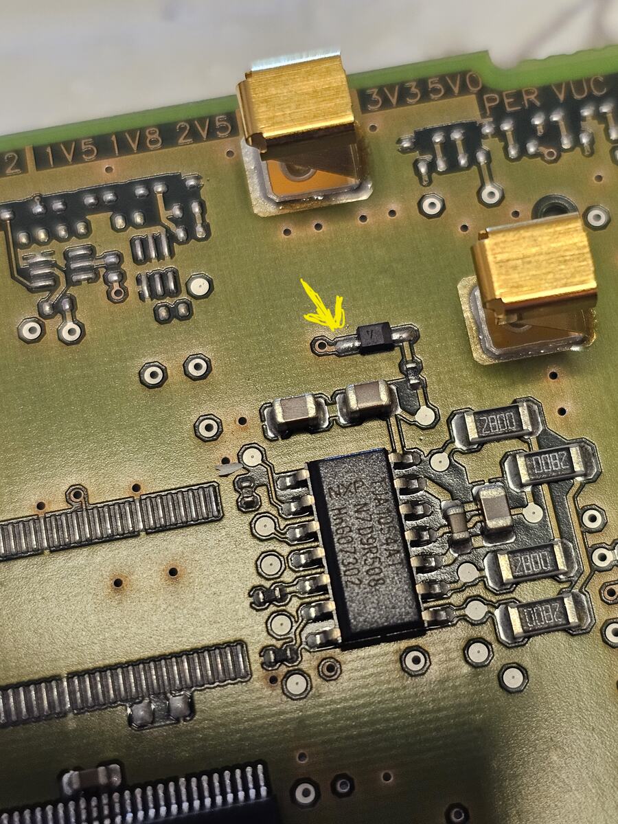

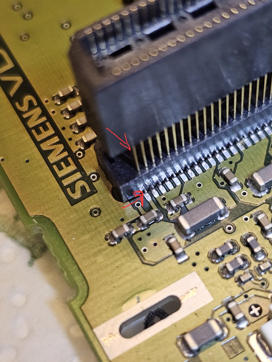

Habe ich es richtig verstanden das von dem Pin 1 des Systemstecker (rot)
zu der markierten Lötstelle (gelb) ein Durchgang da sein muss? Habe da
gemessen und keinen Durchgang gehabt. Leider ist der Beitrag und die
Nutzer inaktiv.

Das Board ist gepflastert mit Testpunkten, da würde ich mir das
Datenblatt des Transceivers zur Hand nehmen und dort anfangen zu messen.

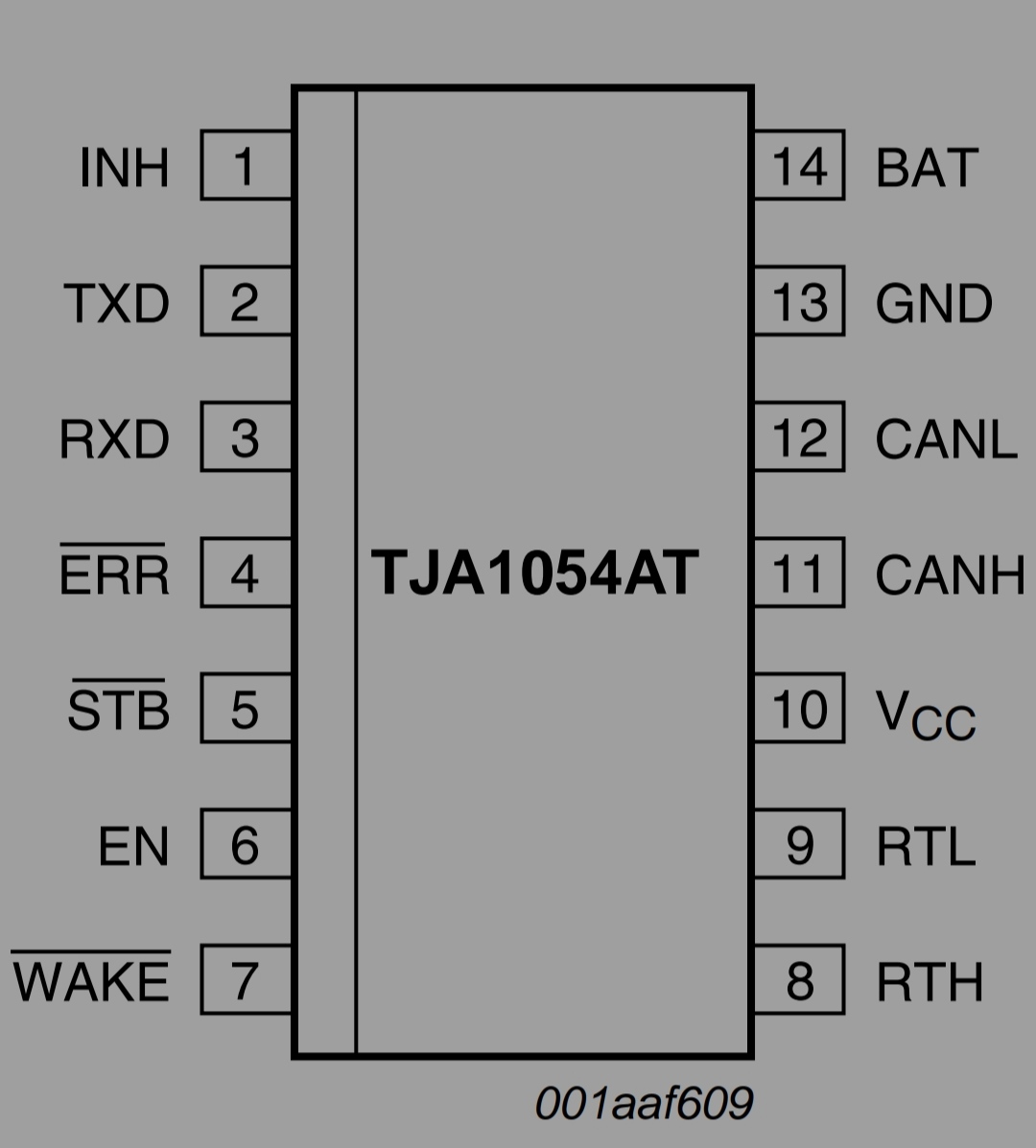

Schau mal ob Spannung anliegt, mindestens an BAT und wenn Du WAKE auf
GND ziehst sollte auch VCC zu messen sein. Wenn Du ein Oszi hast schau
auf CAN H/L ob Daten kommen.
https://www.nxp.com/docs/en/data-sheet/TJA1054A.pdf

Aha also antwortet er nicht? Dann versuchs mit messen VCC EN STB laut
Datenblatt vielleicht findest Du da die Ursache, ansonsten wird's
schwierig.
von Alex (beathoavenz)
Fehler behoben,
Quick and Dirty:
Am Pin 14 kamen nur ca. 1,2V an. Ich habe an Pin 14 ein Kabel gelötet
und aus dem Radio raus an den QuadLock Stecker geklemmt (D+).
Funktioniert einwandfrei
