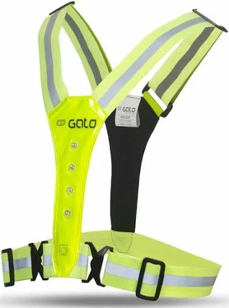

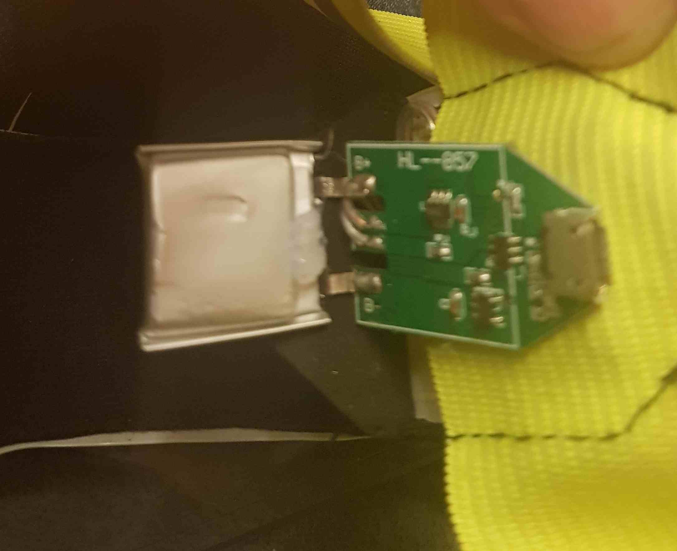

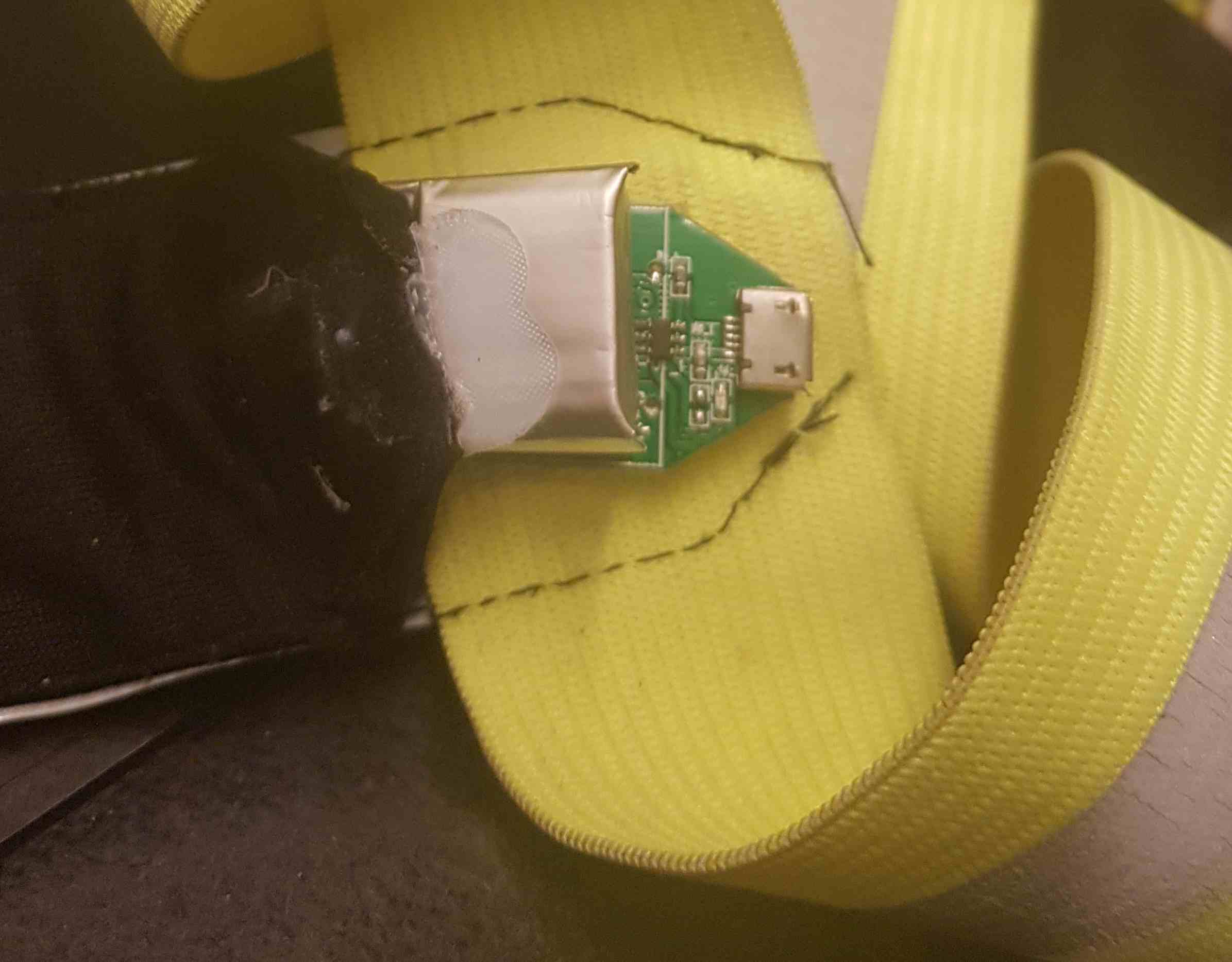

diese Sicherheitslaufweste benötigt einen neuen Akku. Nur wo finde ich
den und wie heißt der? Der Akku ist eingewickelt ca. 2x2cm und 0,5cm
hoch. Er hat sich aufgebläht.
Geladen wird das Teil mi einem gewöhnlichen Steckernetzteil fürs Handy
von Monk (Gast)
LiPo oder "Lithium Polymer" Akku
https://www.soselectronic.com/de/products/eemb/lp103454-1-157393

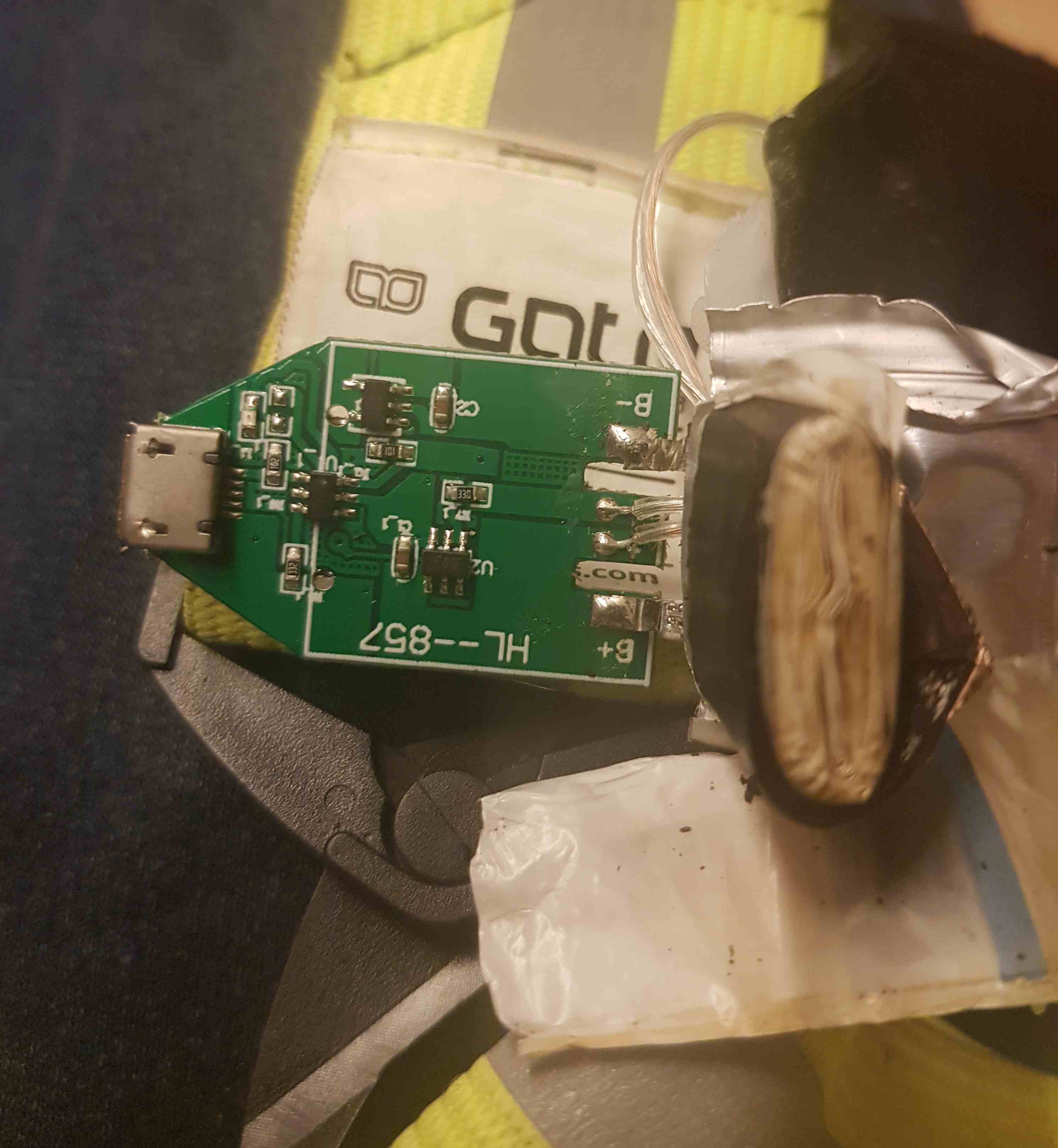

Du bist aber mutig. Ich habe mal gelesen, dass diese Akkus in Flammen
aufgehen und brennende klebrige Paste versprühen, wenn man sie öffnet
(Luft heran lässt).
von H. H. (Gast)
https://www.ebay.de/itm/255510046348
Dort gibts 21x20x5mm.

von Lars B. (heiner56)
und 150 mA wären ok ?
von H. H. (Gast)
Lars B. schrieb:
150 mAh! Und die werden dir gut reichen.

von DAVID B. (bastler-david)
> Andreas M schrieb:
> Der Akku ist nicht eingewickelt. Das "Gewickelte" ist der Akku.
Naja WAR Trift es wohl eher.
Die eigentliche frage abgesehen vom Ersatz Bezug.
WIE GEHT DAS OHNE DAS ES BRENNT ???

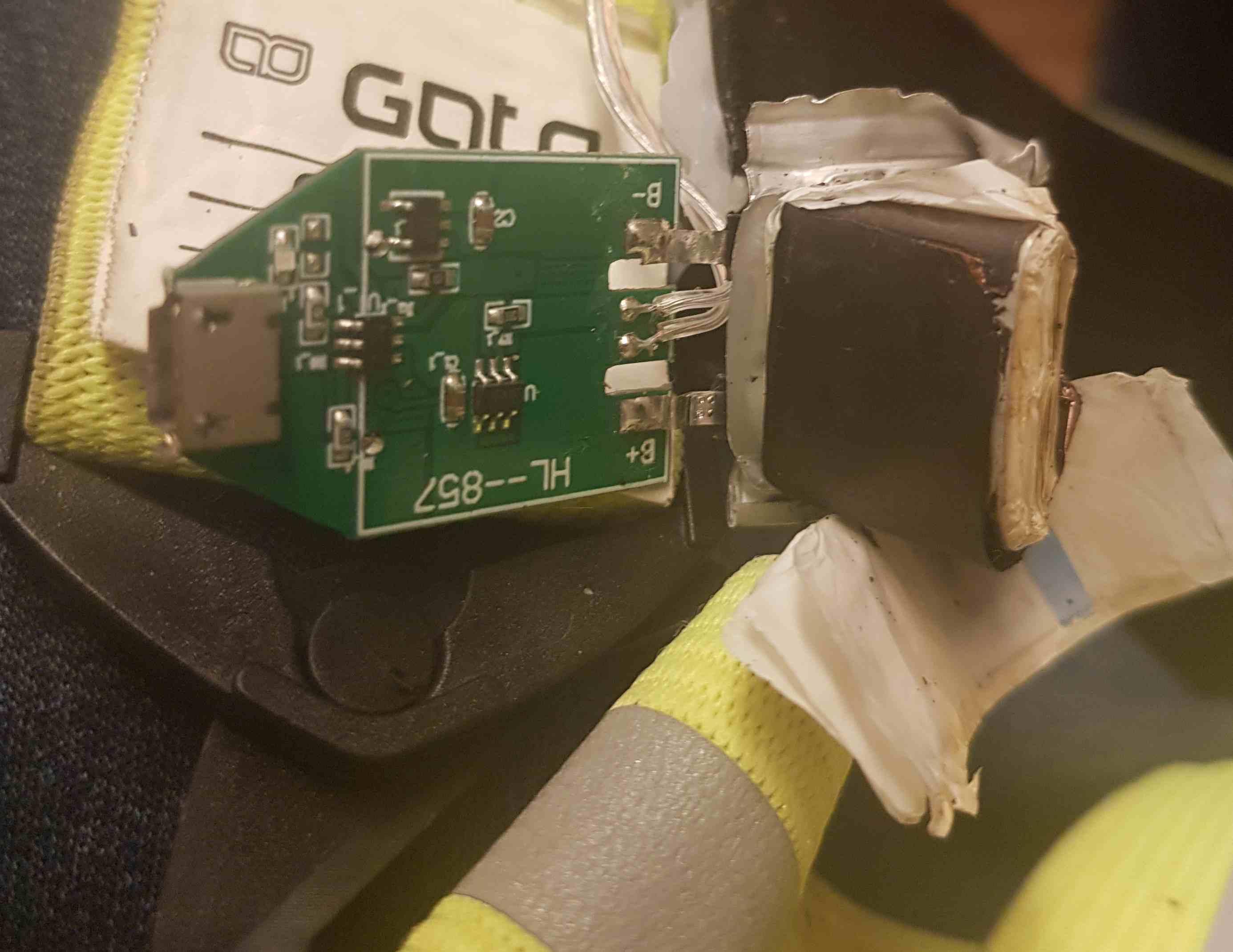

Noch ne Frage: die in ebay dargestellen LIPO haben anscheinend eine
Steuerung (PCM) integriert. Beim Original ist da nichts dran. Geht das
trotzdem mit dem Laden
von H. H. (Gast)
Das brennt nur wenn voll geladen und man beim aufschneiden einen
Kurzschluss verursacht.
von H. H. (Gast)
Du hast so eben eine doppelt gemoppelte Schutzschaltung. Mit PCM hat das
nichts zu tun.

von Dirk L. (tbo)
Hier etwas Hintergrundwissen zu diesen Akku-Typen.
www.stefansliposhop.de/Lit-Akku-Techn-Einfuehrung(1).pdf
Wichtiger Hinweis auf Seite 75:
"Beschädigte Zellen riechen 'süsslich' / 'fruchtig' falls Elektrolyt
austritt.
Solche Zellen sofort entsorgen. Nur mit Schutzhandschuhen anfassen,
Leitsalz im Elektrolyt ist giftig und ätzend. Einige Additive ebenso."
Akkus aufschneiden ist keine gute Idee. Austretende Gase bilden mit
Wasser (z.B. Luftfeuchte) eine ätzende Säure. Einatmen = ungesund!
Anfassen =ungesund!

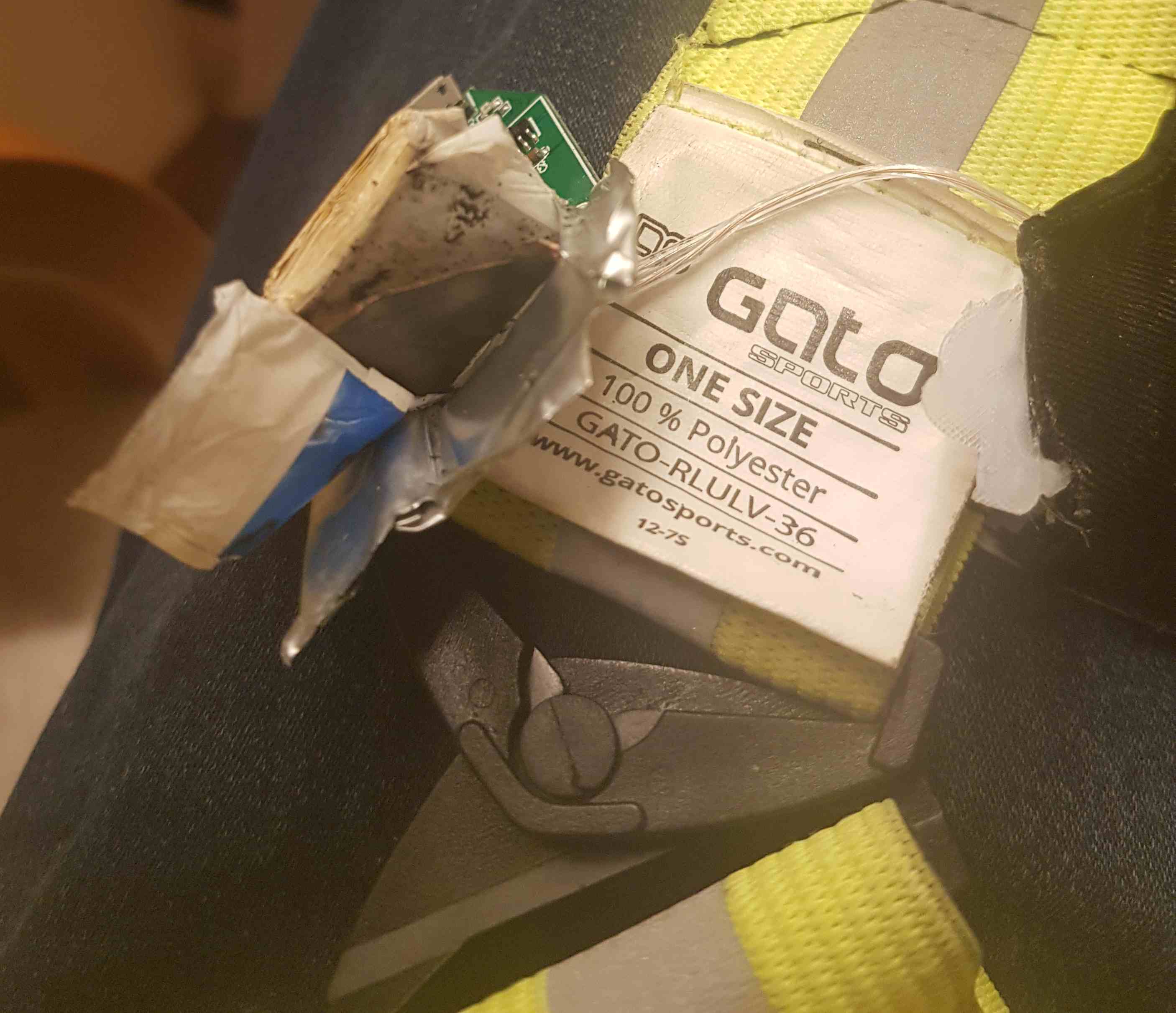

von Uli S. (uli12us)
Ich hab mal spasseshalber so nen kaputten und so gut wie entladenen
Tütenakku aufgemacht, der erhitzt sich bei Luftkontakt tatsächlich und
fängt nach kurzer Zeit zu brennen an. Ist aber lange nicht so schlimm,
wie man immer wieder lesen kann. Ich hab die Reste dann einfach in nem
Kübel Wasser versenkt. Wenn da nur ein kleines Loch oder ein Riss in der
Tüte ist, wird gar nix passieren. Ebensowenig, wenn eine Rundzelle ein
kleines Loch hat.

von Andreas M. (amesser)
Lars B. schrieb:
> Doch, der Akku ist in einer Alofolie eingewickelt
Der Akku ist in Alufolie eingeschweißt. Aus guten Grund. Das Gewickelte
sind bereits die Elektroden des Akku selbst.
