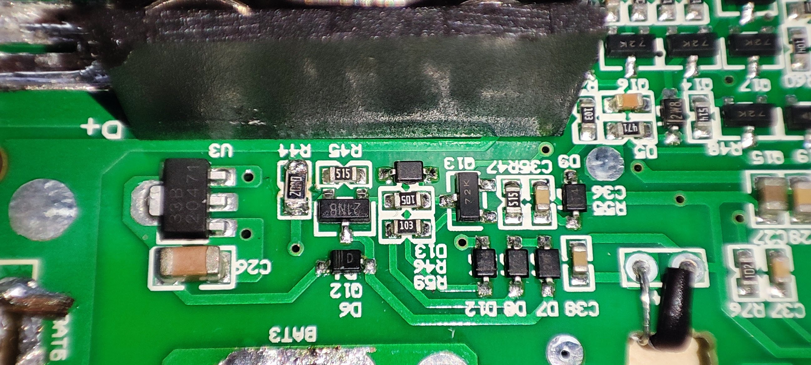

Ich bin recht neu hier und hoffe es kann mir jemand helfen.
Ich versuche gerade ein Bms eines 20v 8ah. akkus von einem Akkuschrauber
zu reparieren. Hierbei macht ein 0805 20Ohm Widerstand (Kennzahl 200)
Probleme, diesen habe ich bereits gegen einen Neuen ausgetauscht. Leider
ist dieser ebenfalls wieder durchgebrannt. Es liegen die vollen 20,3V an
dem Widerstand an.
Kann es sein das es sich hier um ein Sicherungswiderstand handelt.
Andere Ideen sind gerne willkommen.
(Auf dem Foto nr. R14)
Vielen Dank und Schönen Abend

Wenn der Widerstand immer wieder durchbrennt, ist dort noch mehr defekt
und der eigentliche Fehler kostet dich jedes Mal wieder den Widerstand.

von Ron-Hardy G. (ron-hardy)
Was steht da eigentlich auf dem R: 20R0 oder 2000?

von Mario P. (mario_71950c)
hier der gleiche Fehler (habe nicht gelesen, ob eine Lösung gefunden
wurde):
Beitrag "Parkside 20V Akkus defekt"
Ich habe das Bild wiedererkannt. Für direkte Hilfe ist es günstig, den
defekten Akku genau genau zu benennen und auch den Hersteller. Hier ist
es Parkside.
Nur nebenbei: In dieser Ecke der Platine scheint nach einem YT-Video
auch der Temperatursensor für den Akku zu sitzen.
Einige weitere Informationen zum Akku:
