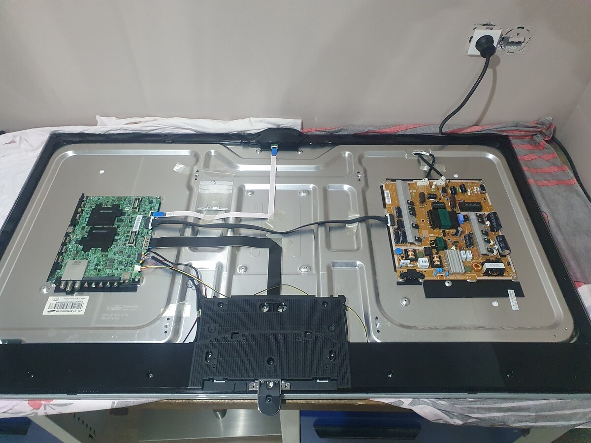

ich hab ein Problem mit meinem Samsung TV.
Fehlerbeschreibung:
Beim Einschalten klickt das Netzteil. Hintergrund Beleuchtung geht für
ca. 1 sek an und dann wieder aus.
Was alles geprüft wurde:
LED Streifen von der Beleuchtung sind ok. hab die ausgebaut und
getestet.
viele Elkos hab ich schon gegen neue durchgetauscht.
Mainboard Flexkabel abgeklemmt. derselbe Fehler.
Beide Stecker für die Hintergrund Beleuchtung abgezogen.
hat sich nichts verändert.
ich finde auch keinen passenden Schaltplan
Netzteil: BN44-00633B
BITTE um HILFE.

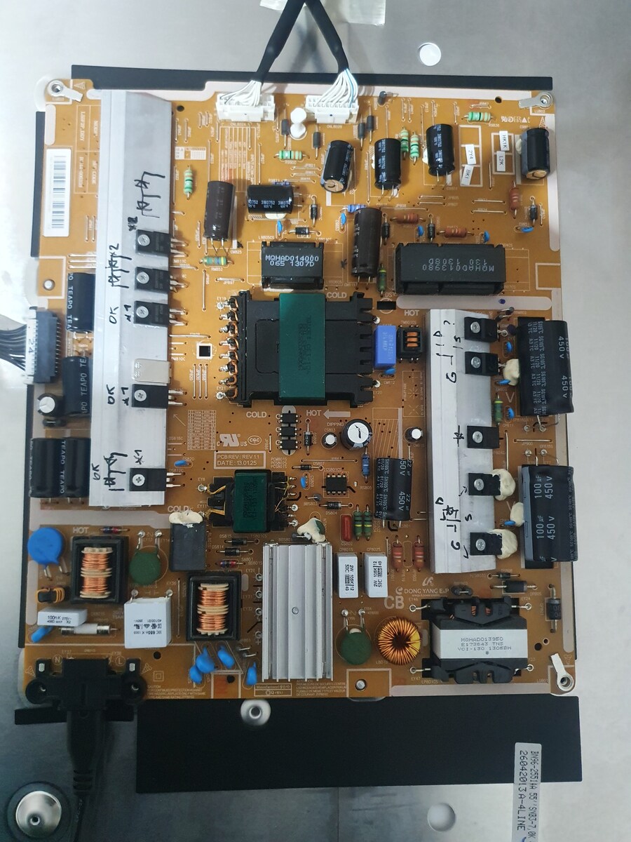

von Philip S. (phs)
Ich hatte mal ein Samsung TV bei dem ähnliche Symptome aufgetreten sind:
Klick Geräusch beim Einschalten, dann wieder aus. Ich glaube das ganze
ging dann nach ein paar Sekunden wieder von vorne los.
Leider kann ich Modell und Netzteil Nummer nicht mehr prüfen; das Gerät
wurde vor einiger Zeit entsorgt. Das Netzteil sah allerdings sehr
ähnlich aus.
Im Bild sieht man einige Transistoren, die mit den Kühlkörpern
verschraubt sind. Einer dieser Transistoren hatte einen Kurzschluss
verursacht; ich glaube es war gegen den Kühlkörper. Das Problem lies
sich jedenfalls erst nach Ausbau des betroffenen Transistors erkennen.
Als Nebeneffekt war hin- und wieder eine Sicherung wie die im Bild unten
links beim Netzstecker kaputt.

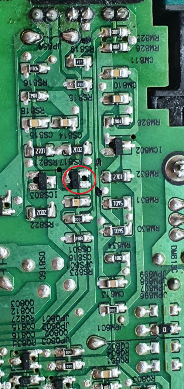

von Eduard (eddy2023)
Click Fehler lokalisiert. N-Kanal Mosfet ( QS801 ) war defekt. Mosfet
erneuert. Netzteil klickt nicht mehr.
Spannungen sind alle da.

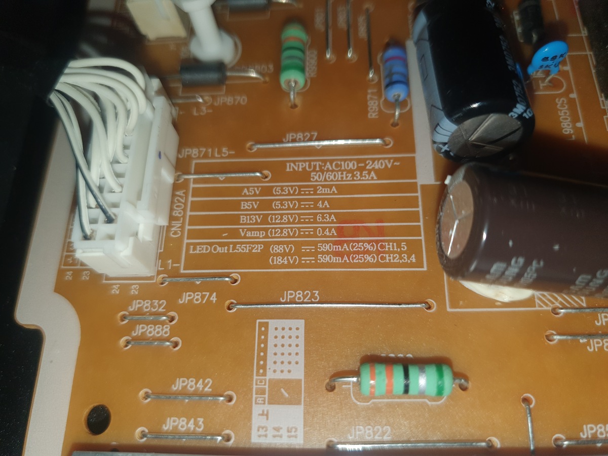

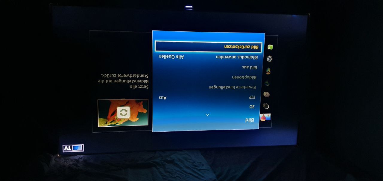

PROBLEM 2:
Hintegrungbeleuchtung ist zu dunkel.. Helligkeit auf 100% eingestellt.
sieh Bild:
Meine Frage ist jetzt.
welche Spannung muss den an die Beleuchtung ankommen?
Folgende Spannungen hab ich gemessen:
CH1: 63Volt
CH2: 100Volt
CH3: 100Volt
CH4: 100Volt
CH5: 63Volt
Wenn ich es richtig verstehe soll laut dem Aufdruck auf  Netzteil
 CH1&CH5 88Volt;
und
CH2,3,4 184Volt.
ist es den so Richtig????
Was heist den 25%???

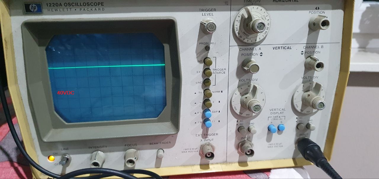

Ich hab mit Oszi gemessen. konnte aber kein PWM Signal messen. auf
Osziloskop AC und DC stellungen überprüft.. kein Signal zusehen. nur
reine DC Spannung.
Jo, da scheint der Boost Konverter nicht mehr zu boosten. Da gibts einen
MOSFet, der vermutlich nicht getaktet wird oder defekt ist. Hinweis mit
Schrottelkos beachten.
